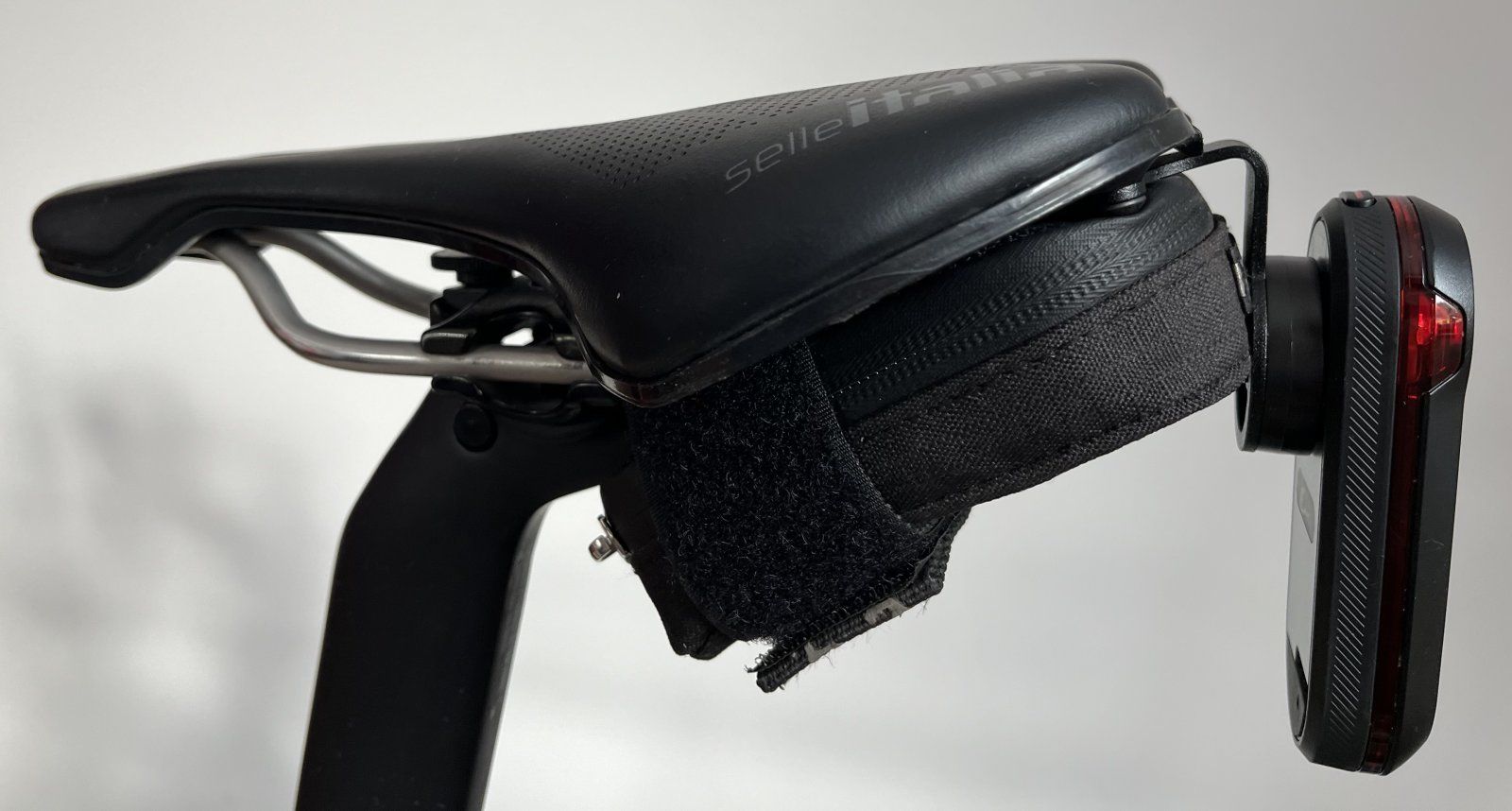

  2. https://www.etsy.com/de/listing/1503005637/selle-italia-o-fahrradhalterung-fur
    Sollte an meinen Selle Italia Sattel passen und ebenso noch eine kleine Satteltasche (nutze eine Lezyne) davor/darunter erlauben;-)
    Passt, sitzt fest, sieht ganz okay aus:
  3. Packe das noch mal aus:
    Hat jemand einen guten Tip für eine Halterung eines Garmin Varia Radar an der Sattelstütze des Arcalis?
    Möchte meine aktuelle Lösung aus aerodynamischen Gründen ändern. D.h., Satteltasche weg, Radar an die Sattelstütze…
    Falls wir das Profil der Stütze hätten würde @Papsi bestimmt auch was drucken;-)
    Tatsächlich suche ich diese Stütze noch - hab ich bis jetzt nicht gefunden oder zugesendet bekommen.
    https://www.rennrad-news.de/forum/threads/suche-sattelstützen.192072/
