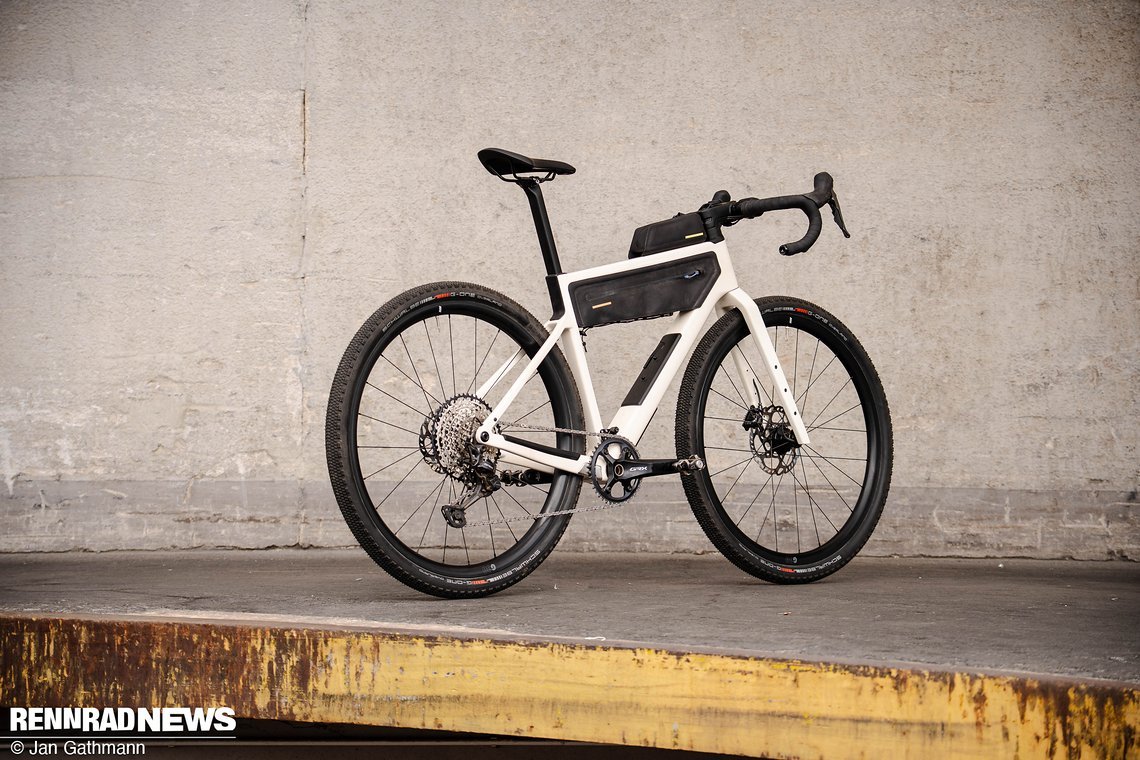

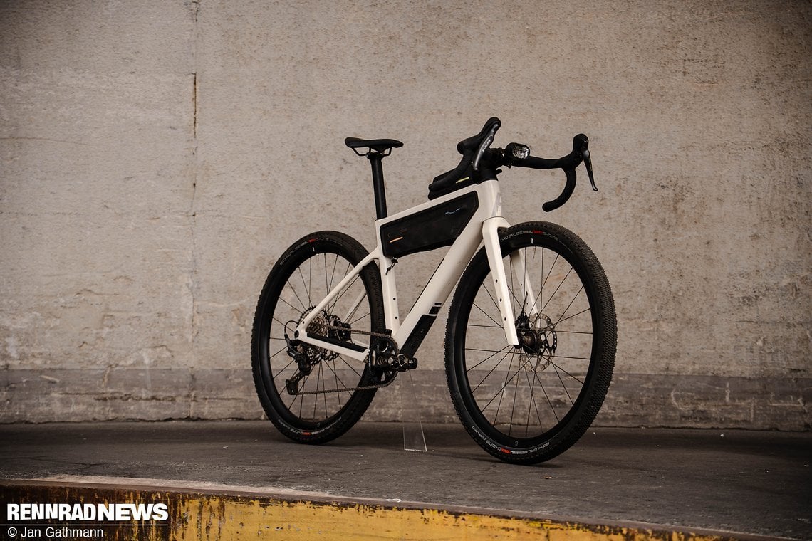

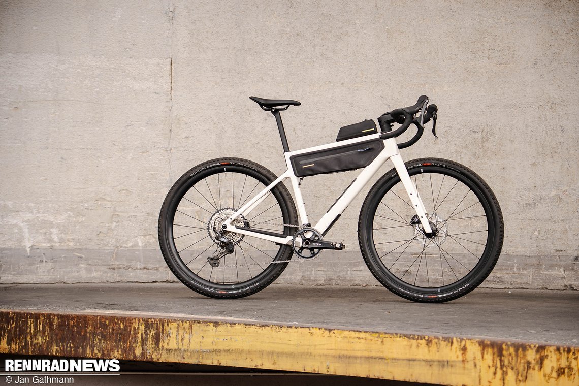

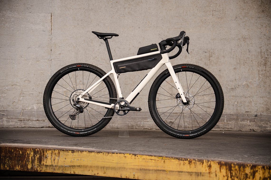

Während das 2024 vorgestellte Rose Backroad FF gezielt Gravel Racer ansprechen soll, will das jüngst erneuerte „normale“ Rose Backraod bei Abenteuern aller Art begleiten – und sei es auch nur auf dem häufig unerwartet abenteuerlichen Weg zur Arbeit. Dafür bringt es etwas mit, was den meisten Gravel Bikes (außer dem Canyon Grizl 2025) ab Werk fehlt: richtig helles Licht mit Fernlicht aus dem Nabendynamo. Jedenfalls ist es in der Unsupported-Variante für 4.400 € an Bord, die wir testen konnten. Und auch eine – im neuen Staufach integrierte –Powerbank kann der Dynamo laden. Und die wiederum kann über ein USB-C Port unter dem Lenker das Handy, das GPS-Gerät oder was auch immer mit Energie versorgen. Aber das Beste daran ist: Alle Rose Backroad 2025 Modelle – beginnend mit dem Backroad AL für 2.000 Euro – sind für diese Art von Licht und Laden vorbereitet. Die Kabel liegen schon. Die Teile gibt’s im Rose Shop.
Das Rose Backroad Unsupported Testrad.
# Das Rose Backroad Unsupported Testrad. – Für 4.400 € bringt es das komplette Bikepacking Paket out of the box mit.

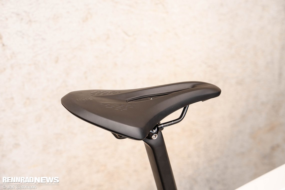

Der Fizik Sattel passte Testfahrerin und Testfahrern gut.

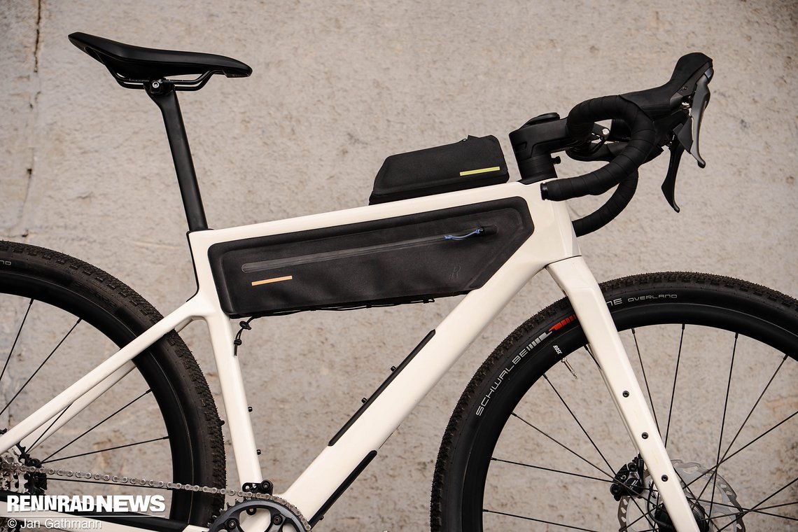

Außerdem hat unser Rose Backroad-Testrad in der Unsupported-Variante noch 2 Bikepacking-Taschen im Paket, die magnetisch am Rahmen andocken. Nicht zuletzt kann das Backroad Carbon bis zu 53 Millimeter breite Reifen aufnehmen. Das dürfte all jene freuen, die gerne MTB-Reifen als schnelle Alternative für unwegsames Terrain nutzen wollen.
Details
„Wow, fett“, habe ich nicht nur einmal gehört, als ich mit dem Rose Backroad Unsupported während des Tests irgendwo vorgerollt bin. Der Carbonrahmen tritt viel bulliger und kantiger auf als der Vorgänger. Und das fällt im echten Leben sogar noch mehr auf als auf den Bildern. Die Bauweise hat einen Vorteil: Im großen, kantigen Unterrohr ist Platz für ein großes Staufach. Und auch die Taschen, die bündig mit dem Rahmen abschließen, können so größer ausfallen.

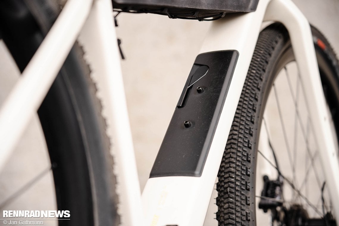

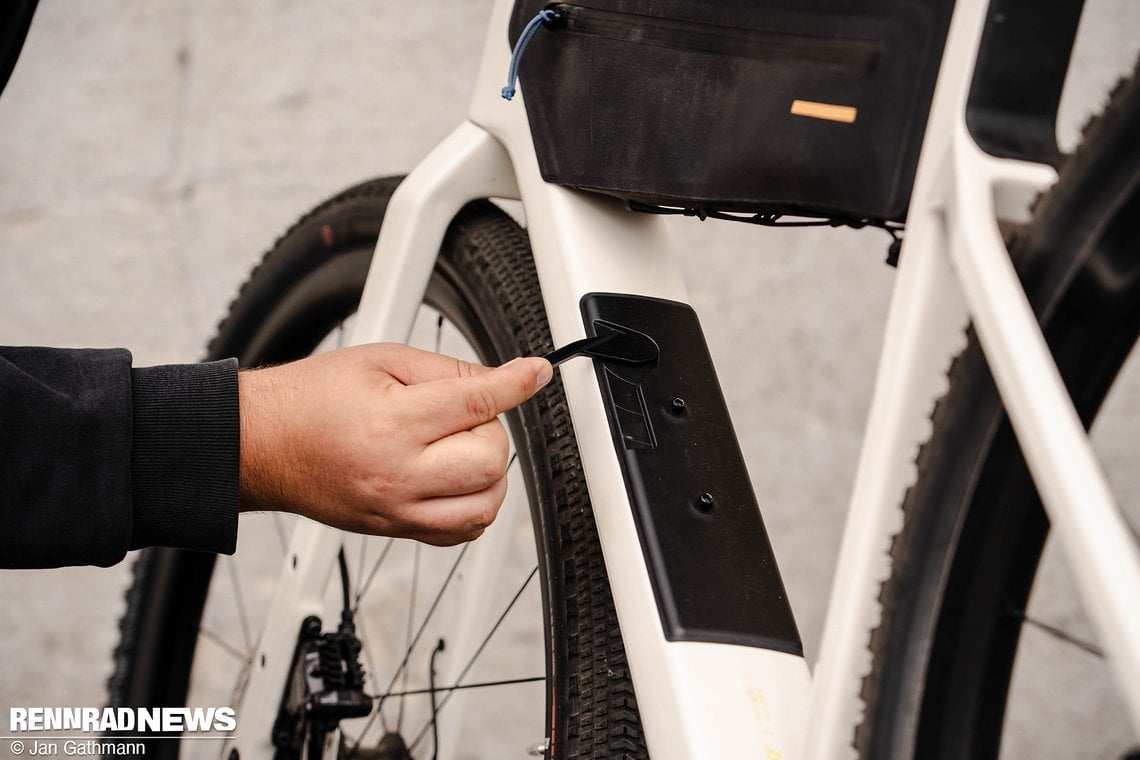

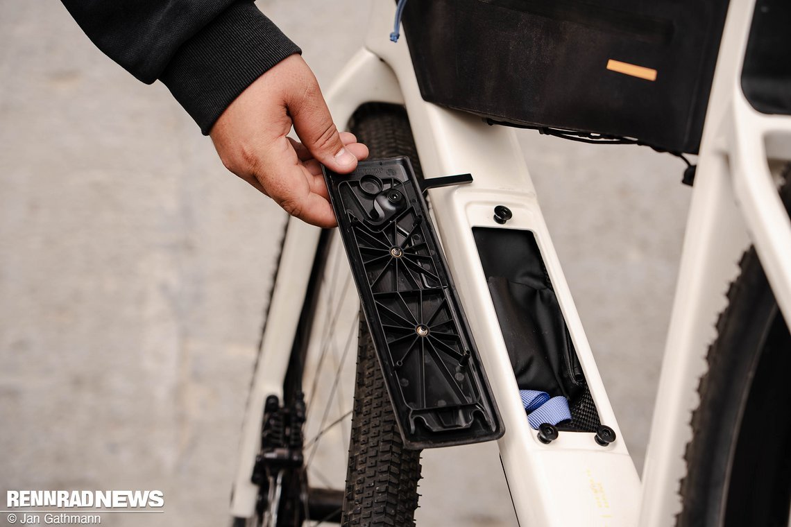

Das neue Staufach im Rahmen lässt sich mit einer Hand öffnen.
# Das neue Staufach im Rahmen lässt sich mit einer Hand öffnen.
Der Deckel hält mit der Form und einer Dichtlippe am Rand Wasser wirkungsvoll ab.
# Der Deckel hält mit der Form und einer Dichtlippe am Rand Wasser wirkungsvoll ab.

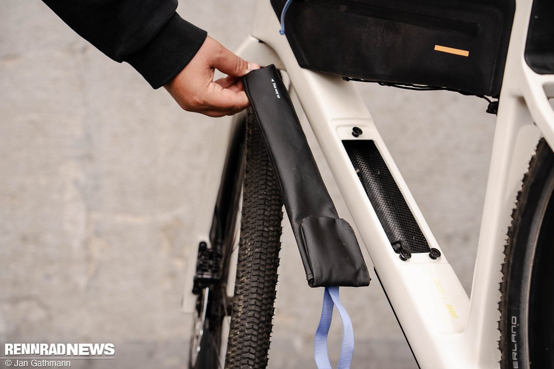

Im oberen Teil des Staufachs hat diese Tasche Platz – mit Raum für ein komplettes Pannenset.
# Im oberen Teil des Staufachs hat diese Tasche Platz – mit Raum für ein komplettes Pannenset.

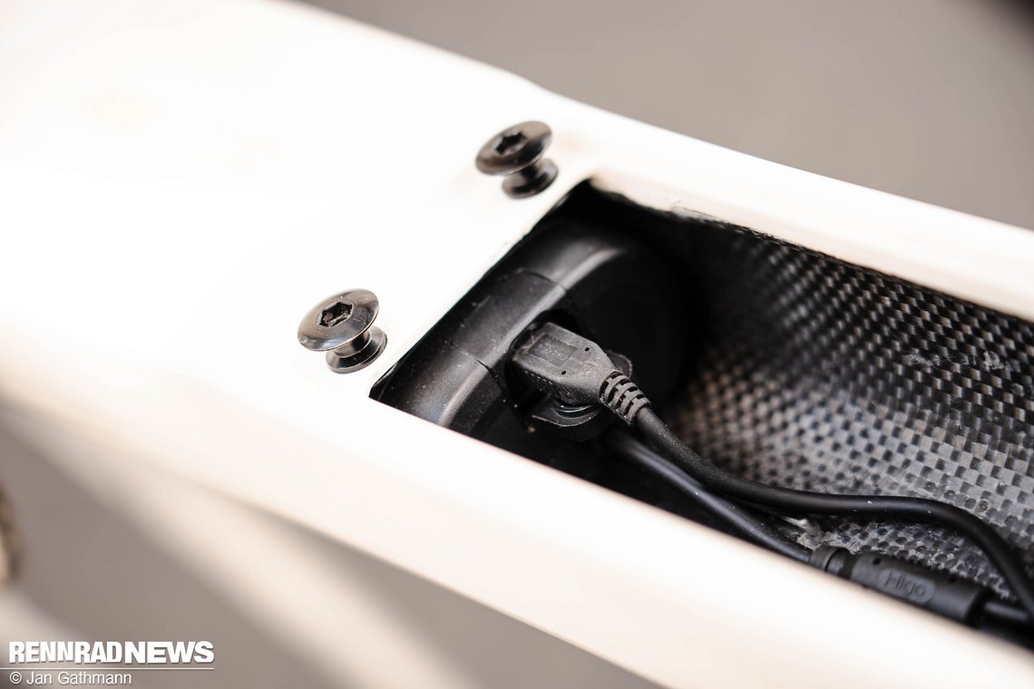

Den unteren Teil füllt die b+m K-Werk Powerbank mit 4.500 mAh Kapazität.
# Den unteren Teil füllt die b+m K-Werk Powerbank mit 4.500 mAh Kapazität. – Über ein Micro USB-Stecker ist die USB C-Buchse am Steuerrohr hier angeschlossen.
Die Verarbeitung des Rahmensets ist solide. Ein paar Beispiele dazu: Unterrohr und Kettenstrebe sind breitflächig geschützt, der Staufachdeckel ist klapperfrei und verzichtet auf filigrane Mechanismen, die Powerbank ist über eine Schiene und Schrauben wackelfrei fixiert und die Steckverbindungen robust und wassergeschützt ausgeführt. Auch die Leitungen und Züge der Schaltungen sind zwar versteckt, aber Vorbau und Lenker können dennoch flexibel getauscht werden, was bei integrierten Lösungen am Cockpit nicht der Fall ist.
  • Innenlager-Bauart T47
  • Steuerlager 1-1/8″ oben und 1 1/2″ unten
  • Bremsaufnahme Flat-Mount 160 mm / 160 mm
  • Antrieb- /Schaltungs-Kompatibilität 1-fach und 2-fach, Umwerfer abnehmbar, elektronische und mechanische Schaltungen
  • Garantie 2 Jahre Gewährleistung
  • Gewichtszulassung 120 kg
Staufach
Vertrauen erweckend erscheint auch die Abdichtung des Staufachdeckels über eine kaum sichtbare Gummilippe. In der Praxis ergab ein Dichtheitstest mit Gartenschlauch mangels Regenfahrten keine Probleme.
Was passt rein? Am Unsupported Modell ist nur der obere Teil des Unterrohrs zum Transport nutzbar. In der zugehörigen Tasche konnte ich eine Mini-Luftpumpe, ein Mini-Tool, Reifenheber und einen TPU-Schlauch für die 50er Reifen unterbringen.
Auf dem Staufach kann eine Flasche angebracht werden.
# Auf dem Staufach kann eine Flasche angebracht werden. – Bei seitlicher Entnahme passen 0,7-Liter Flaschen eben noch unter die Tasche.
Will man auch das untere Kofferraum-Abteil nutzen, kann man das K-Werk entfernen. Dazu müssen 2 Schrauben unter dem Unterrohr gelöst werden, dann kann es aus seiner Halterung gezogen werden.

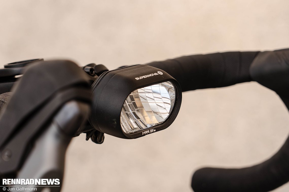

Der Supernova M99 DY Pro ist einer der stärksten Scheinwerfer für Dynamobetrieb am Markt.
# Der Supernova M99 DY Pro ist einer der stärksten Scheinwerfer für Dynamobetrieb am Markt. – Er besitzt Abblendlicht und Fernlicht – Lichtbilder von beiden Modi gibt es im Video.

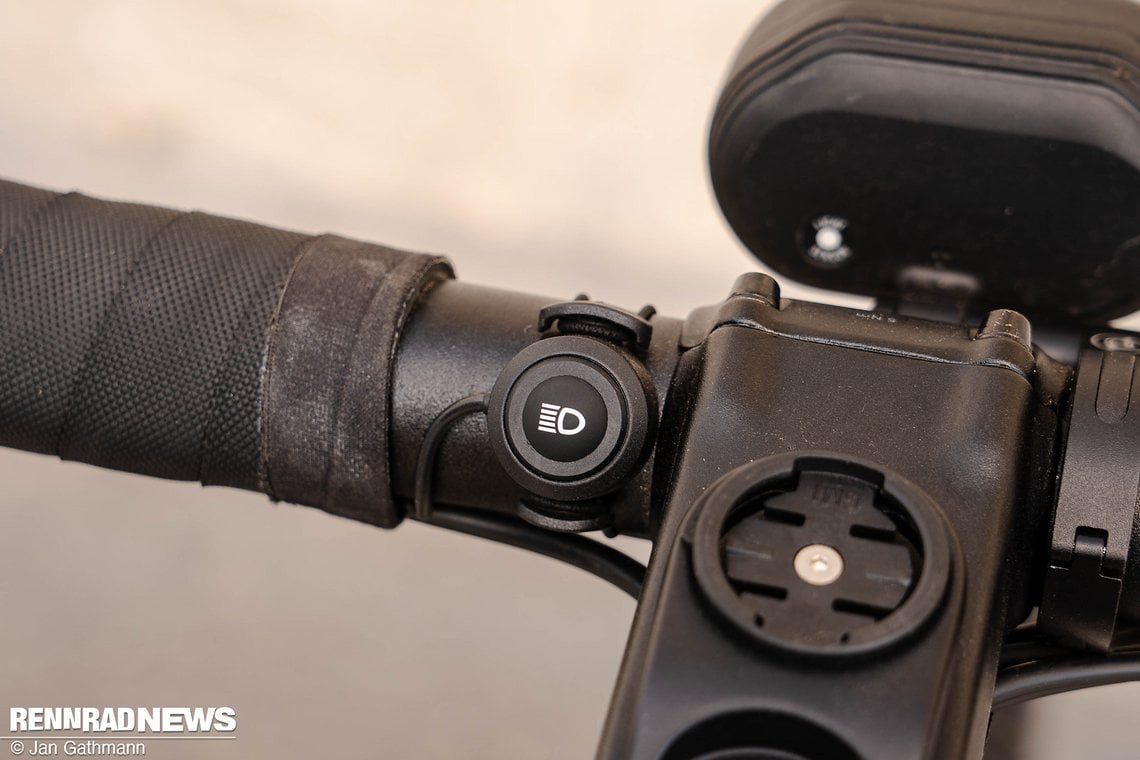

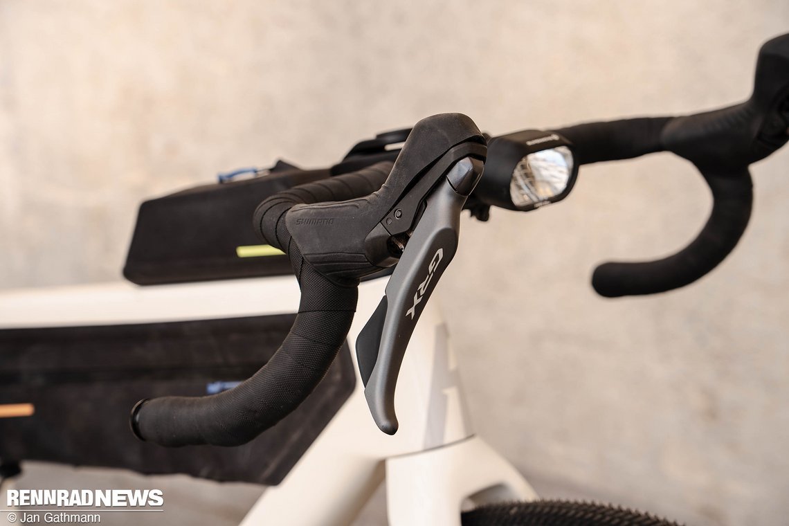

Über den. Taster am Lenker schaltet man das Fernlicht an und aus.
# Über den. Taster am Lenker schaltet man das Fernlicht an und aus.

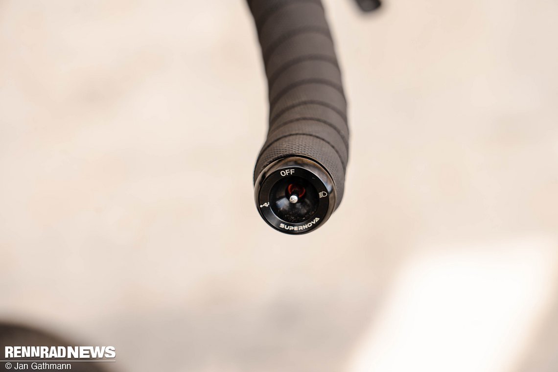

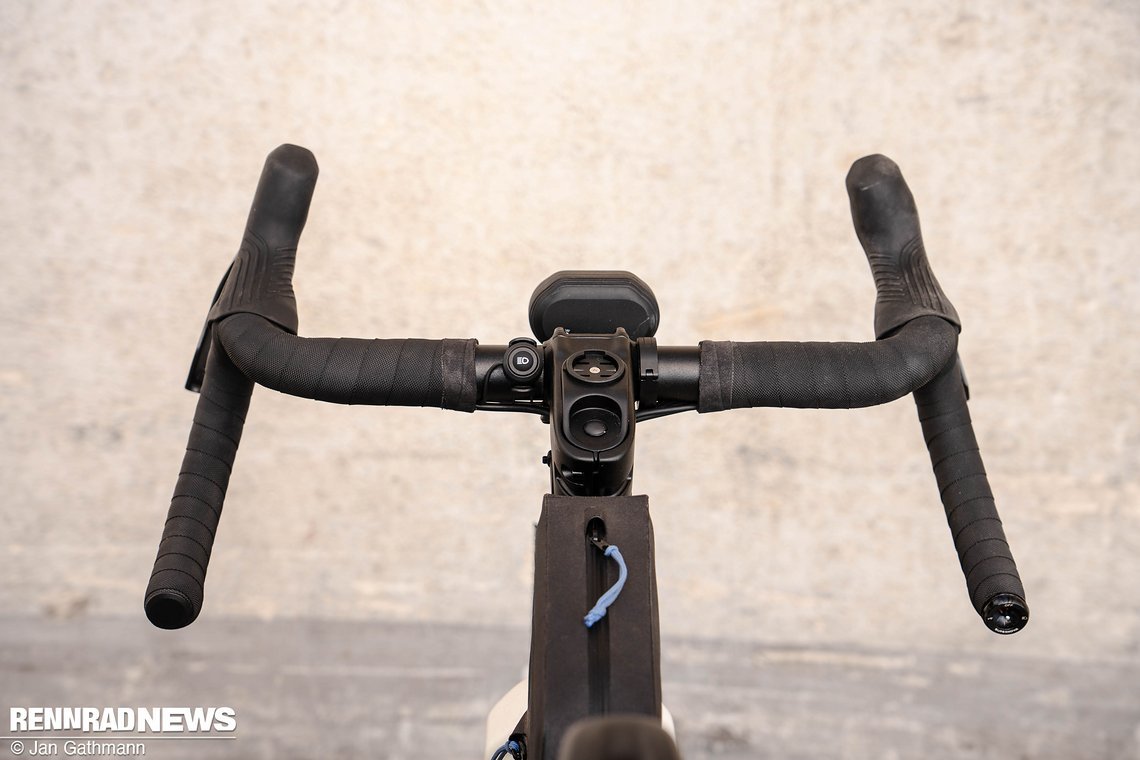

Über den mechanischen Kippschalter im Lenkerende wählt man „Licht an“, „Laden ein“ oder „alle Verbraucher aus“.
# Über den mechanischen Kippschalter im Lenkerende wählt man „Licht an“, „Laden ein“ oder „alle Verbraucher aus“.

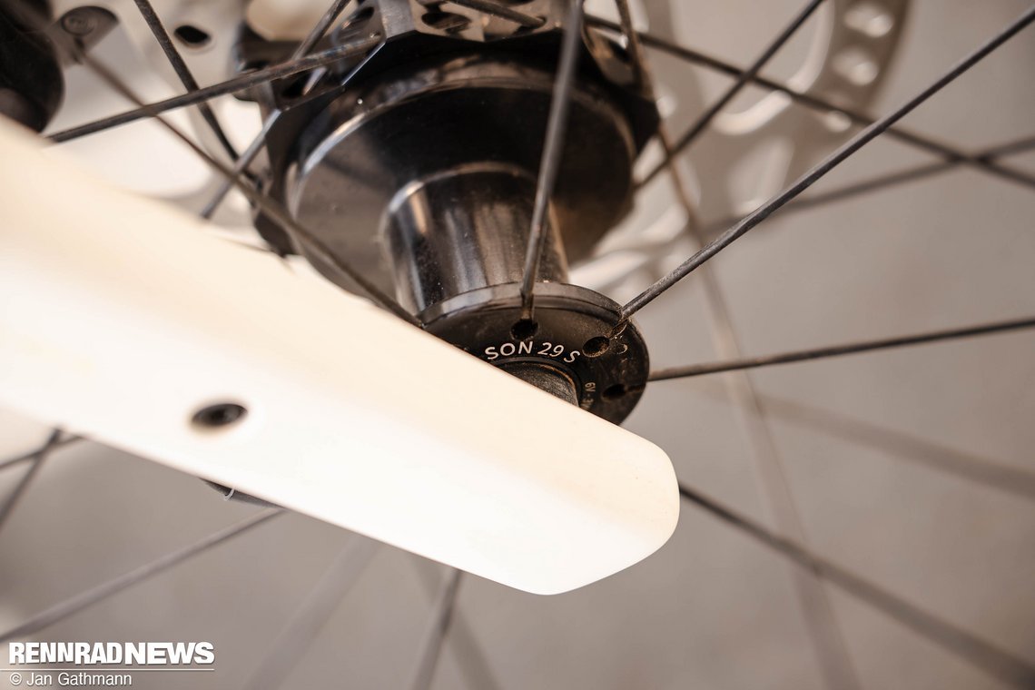

Der SON 29 S Nabendynamo liefert die Energie.
# Der SON 29 S Nabendynamo liefert die Energie. – Hohe Stromleistung bei niedrigen Geschwindigkeiten, geringes LED-Lichtflattern und leichter Lauf ohne Verbraucher zeichnen ihn aus.
Wer jetzt Angst hat, dass die hohe Lichtleistung mit hohem Kraftaufwand aus den Beinen geholt wird, kann zumindest etwas beruhigt werden. Ein für Interessierte unbedingt lesenswerter Test der Zeitschrift Fahrradzukunft hat ermittelt, dass der Scheinwerfer bei 30 km/h rund 10 bis 11 Watt aus dem SON 29 S Dynamo zieht – mit Fernlicht sogar weniger. Damit dürfte die eigene Antriebsleitung nur für das helle Licht bei hoher Geschwindigkeit ungefähr 16,5 Watt liegen (der Einfachheit halber unterstelle ich dabei dem SON 29 S Dynamo einen Wirkungsgrad von 65 % wie dem SON 28).
Entfacht wird das Lichtfeuerwerk nur, wenn man einen kleinen feinen Kippschalter im Lenkerende umlegt. Und entsprechend kann man auch die Leistungsaufnahme abschalten. Oder man entscheidet sich, die integrierte Powerbank zu laden. Dabei handelt es sich um das Busch und Müller K-Werk mit einer Kapazität von 4.500 mAh. Fährt man über 15 km/h schnell, soll es am Dynamo in 10 Stunden voll geladen sein. Das K-Werk zieht maximal 7 Watt aus dem Nabendynamo.

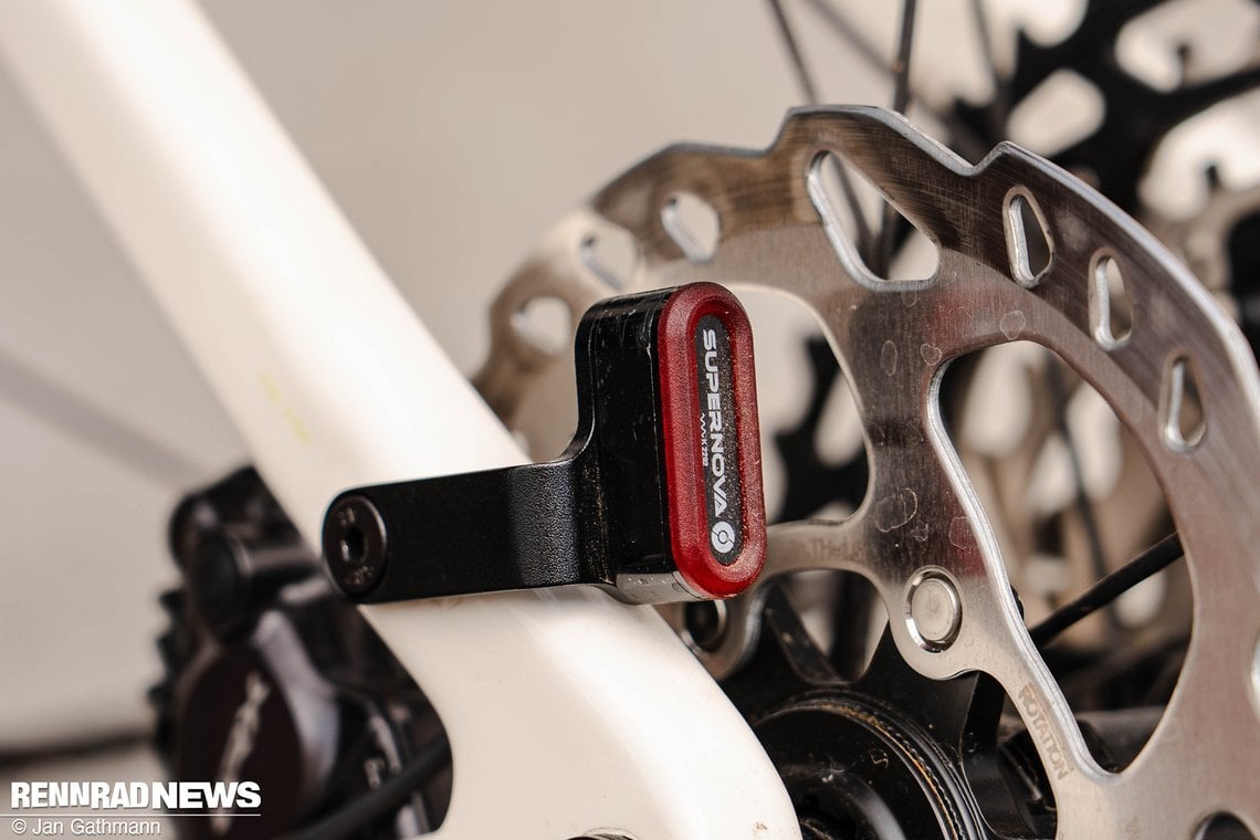

Das Supernova TL3 Mini Rücklicht ist an der Sitzstrebe montiert.
# Das Supernova TL3 Mini Rücklicht ist an der Sitzstrebe montiert. – Hier kann es auch mit Satteltasche bleiben. Mit Gepäckträger kann es ja nach Montage-Art zu Konflikten kommen.

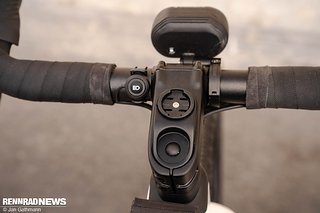

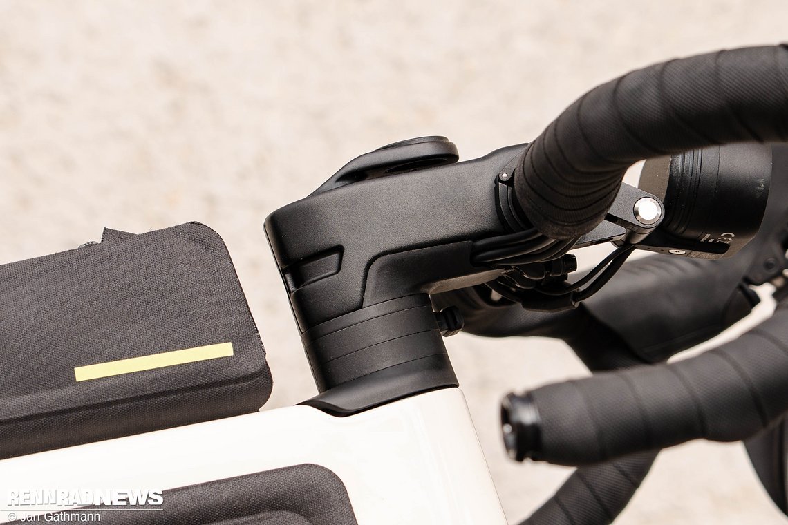

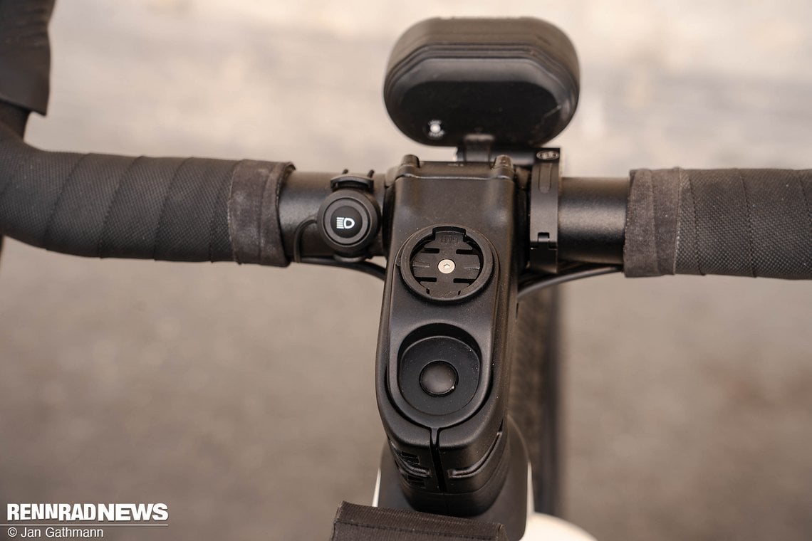

Praktisch: Auch ein GPS-Mount für Montage auf der Steuersatzkappe ist dabei.
# Praktisch: Auch ein GPS-Mount für Montage auf der Steuersatzkappe ist dabei. – Er ist hervorragend fixiert.

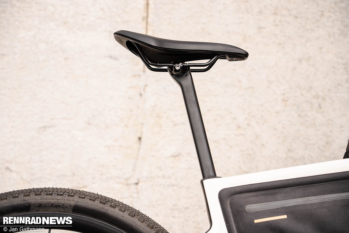

Hinter der Gummilippe sitzt die Sattelstützenklemmung, die gut funktionierte.
# Hinter der Gummilippe sitzt die Sattelstützenklemmung, die gut funktionierte.

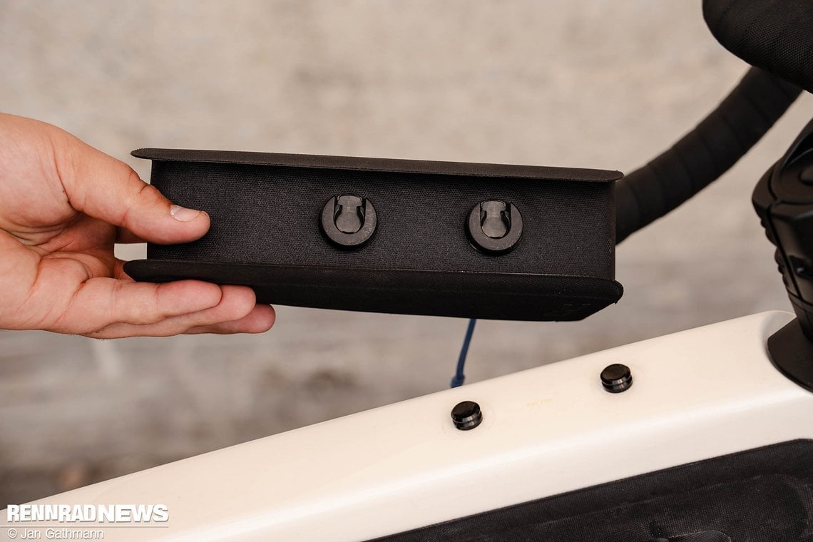

Die Taschen docken magnetisch und per Bajonett an.
# Die Taschen docken magnetisch und per Bajonett an. – Es können aber auch Gewinde-Einsätze genutzt werden.

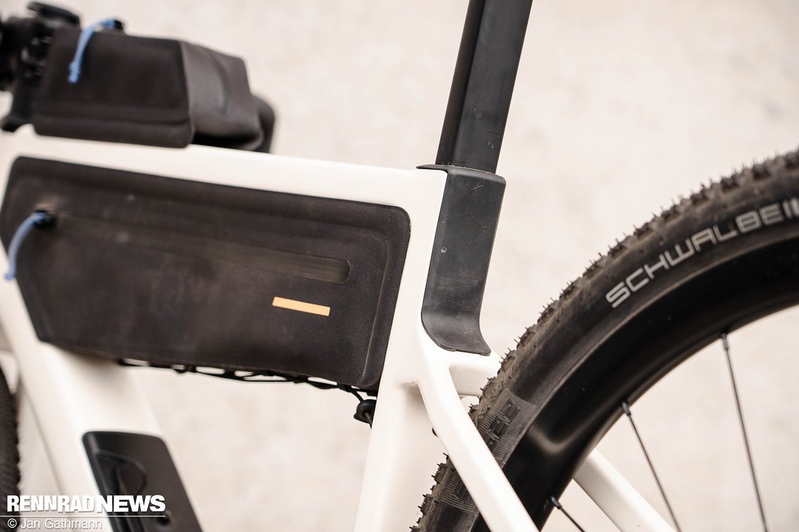

Die Rahmentasche besitzt eine Gepäckspinne unten.
# Die Rahmentasche besitzt eine Gepäckspinne unten. – Im Sitzrohr-Halter passt ebenfalls noch eine 0,7-Liter-Flasche.

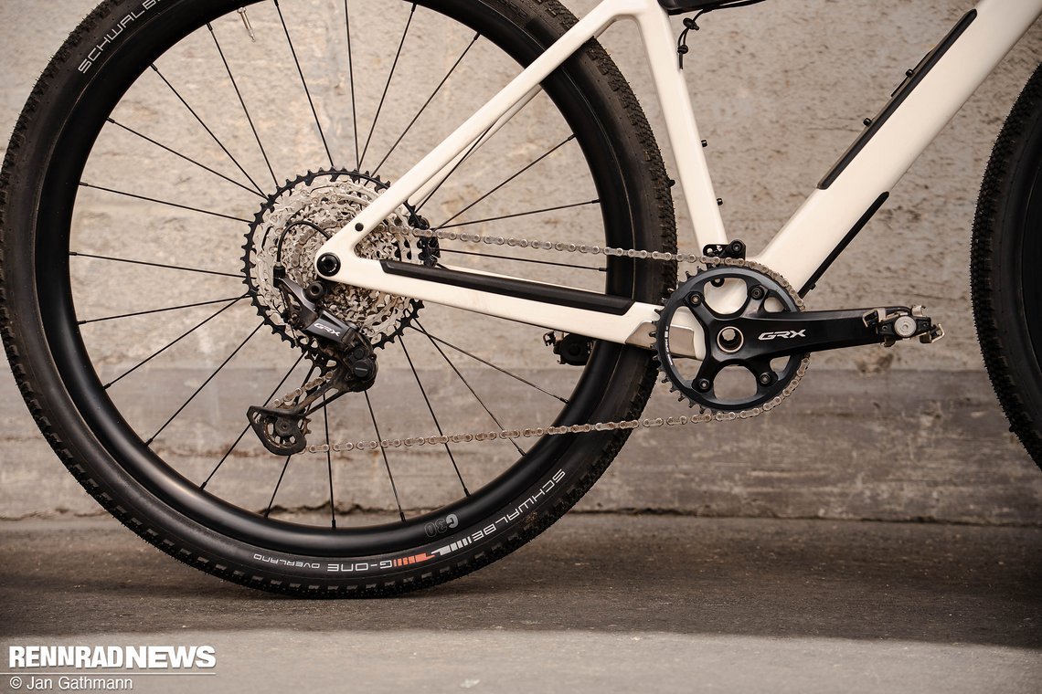

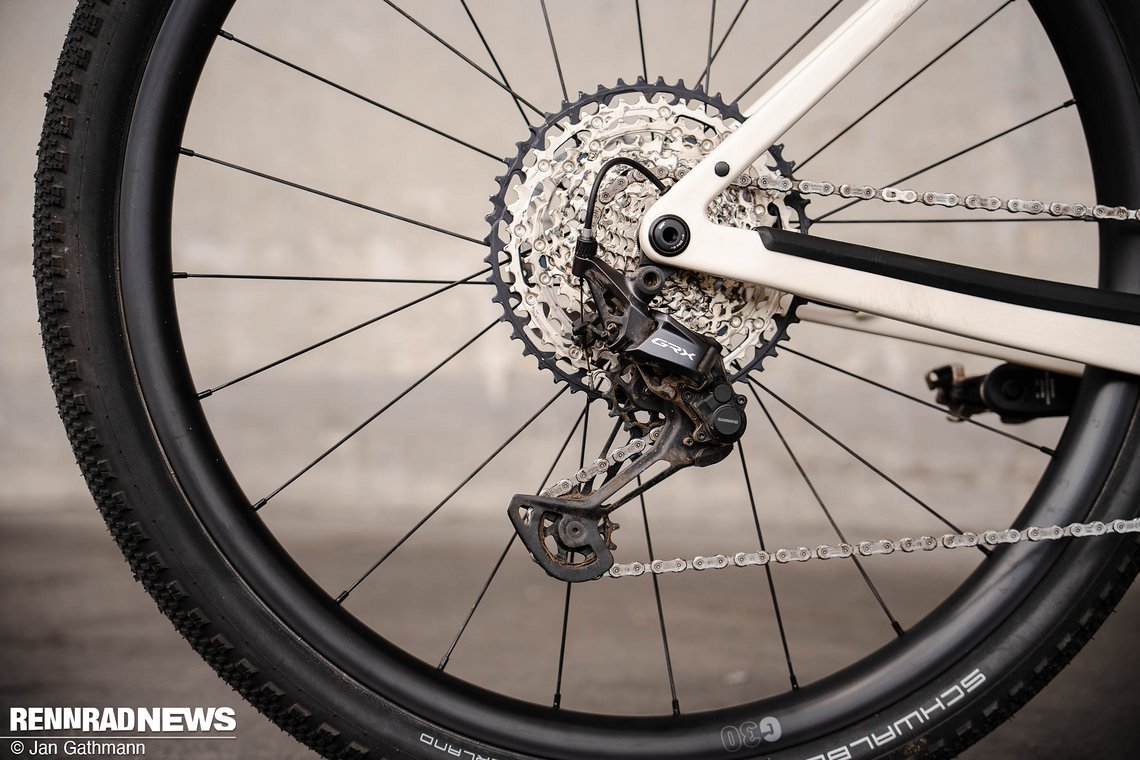

Die mechanische Shimano GRX 820 Gruppe liefert 1x12 Gänge.
# Die mechanische Shimano GRX 820 Gruppe liefert 1x12 Gänge. – An einem Allzeit-Bereit-Rad wie dem Backroad Unsupported halte ich sie für eine gute Wahl.
Die Übersetzung ist mit 40 Zähnen vorne…
# Die Übersetzung ist mit 40 Zähnen vorne…
…zur XT MTB-Kassette mit 10-51 Zähnen hinten, bestens für Bikepacking vorbereitet.
# …zur XT MTB-Kassette mit 10-51 Zähnen hinten, bestens für Bikepacking vorbereitet.

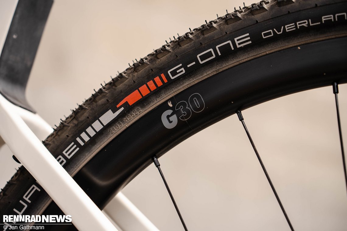

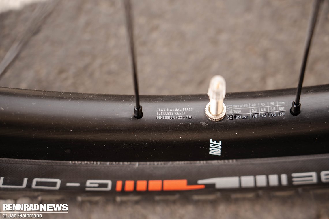

Gemeinsam ist allen Modellen auch ein neuer Aluminium-Laufradsatz namens Rose G30. Dieser ist mit einer großen Innenweite von 27 mm gut für die neuen Möglichkeiten bei der Reifenbreite gerüstet. Ab Versand sind alle Backroad Carbon mit Ausnahme unseres Test Rades mit 45 mm Continental Terra Adventure ausgestattet. Unser Unsupported-Testrad schöpft die gestiegene Reifenfreiheit ab Werk noch besser aus. Denn es wartet mit Schwalbe G-One Overland in 50 mm auf. Eine ausgezeichnete Kombination für das Einsatzgebiet, wie sich auf den Testfahrten zeigte. Die Reifen rollen auf der Straße leise und sie bieten Offroad selbst unter feuchten und matschigen Bedingungen viel Grip. Auch die höheren Pannenschutzqualitäten des Overland passen gut zum Kilometerabreißen unter ungewissen Vorzeichen – nicht zufällig nutzen auch Ultra Gravel-Racer den Reifen gerne.

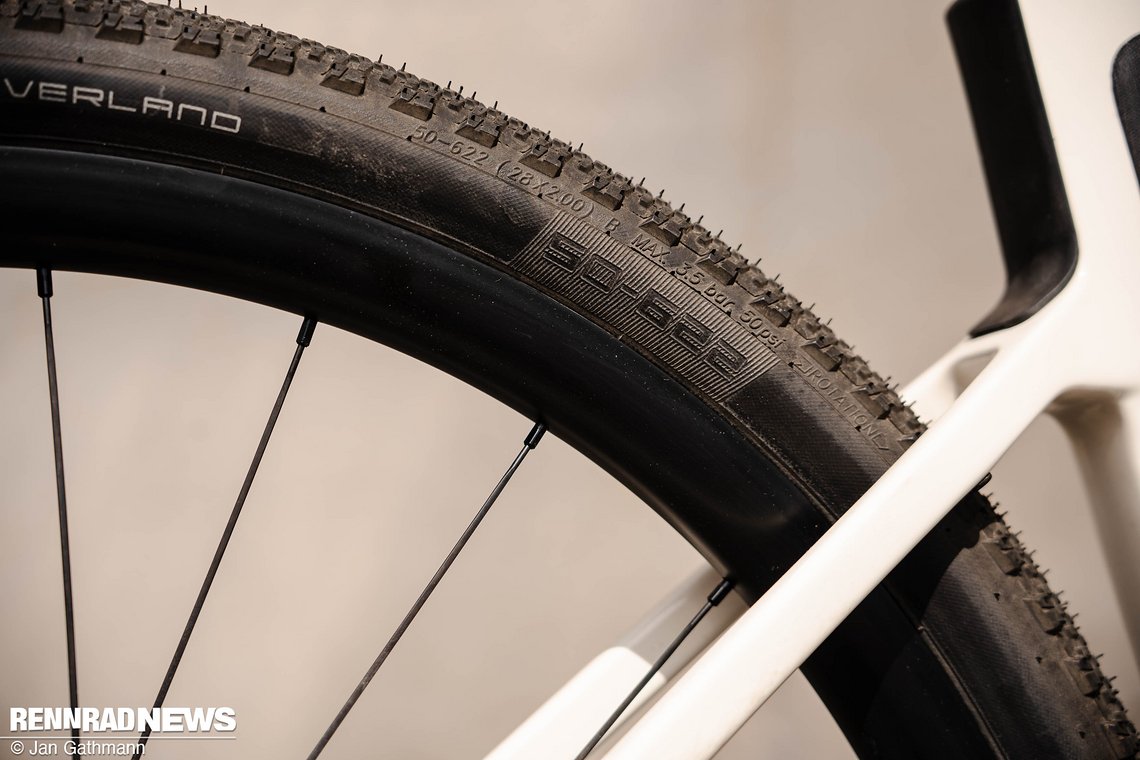

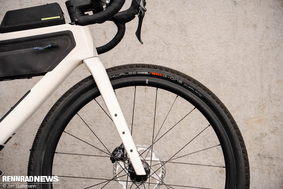

Sehr überzeugend war auch die Kombi aus neuen Rose G30 Laufrädern und Schwalbe G-One Overland-Reifen in 50 mm.
# Sehr überzeugend war auch die Kombi aus neuen Rose G30 Laufrädern und Schwalbe G-One Overland-Reifen in 50 mm.
Die Alu-Felgen haben eine Innenweite von 27 mm.
# Die Alu-Felgen haben eine Innenweite von 27 mm.
Auch mit Schlauch konnte ich die Reifen problemlos mit 1,5 bar fahren.
# Auch mit Schlauch konnte ich die Reifen problemlos mit 1,5 bar fahren.
Die G-One Overland Reifen rollen genügend leicht und schön leise auf Asphalt.
# Die G-One Overland Reifen rollen genügend leicht und schön leise auf Asphalt. – Solange es trocken ist, passt auch die Traktion für jedes Terrain. Feuchte, tiefe Böden sind nicht „ihr Ding“.
Was sicher einige an einem 4.400-Euro-Gravel Bike nicht erwarten würden, ist die mechanische Shimano GRX 820-Schaltgruppe. Für mich spricht fast alles für diese Kombi. So ist das Rad immer ohne Nachdenken einsatzbereit. Das Schaltverhalten ist dabei über jeden Zweifel erhaben. Ein minimaler Schwenk des Hebels genügt, um einen leichteren Gang einzulegen. Und das Hoch- und Runterschalten ist sogar besser getrennt als bei einer elektronischen Di2-Gruppe.
Auch die gewählte Übersetzung der 1×12 GRX passt perfekt zum Einsatzbereich. Mit der 10-51 Kassette und dem 40er Kettenblatt kommt man auch mit vollen Taschen jeden Berg recht flüssig hoch.

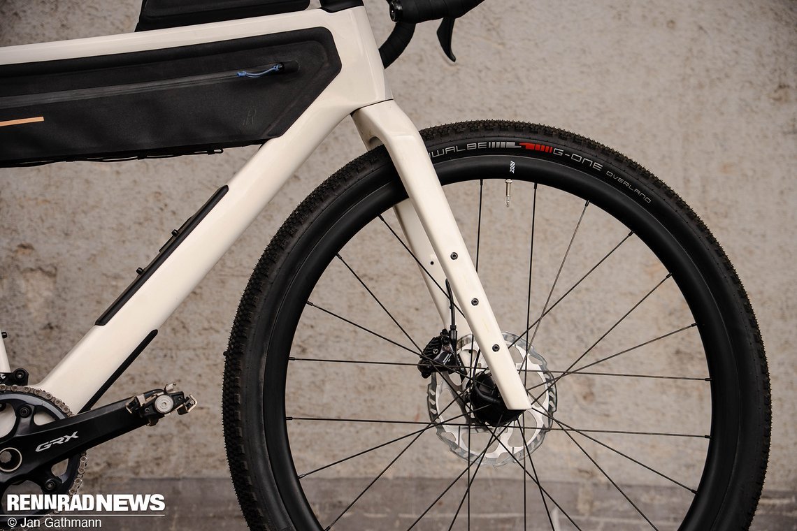

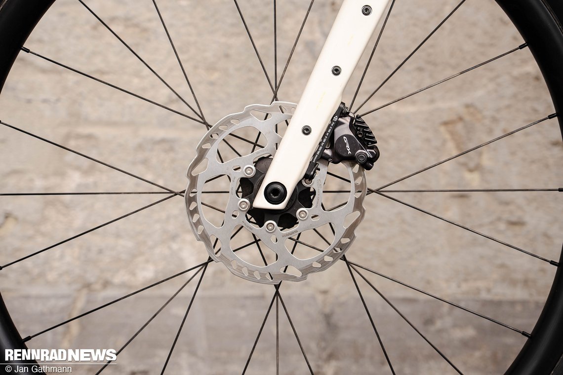

Mit einer 180 mm-Bremsscheibe vorne wird Rose der Anforderung Bikepacking gut gerecht.
# Mit einer 180 mm-Bremsscheibe vorne wird Rose der Anforderung Bikepacking gut gerecht.

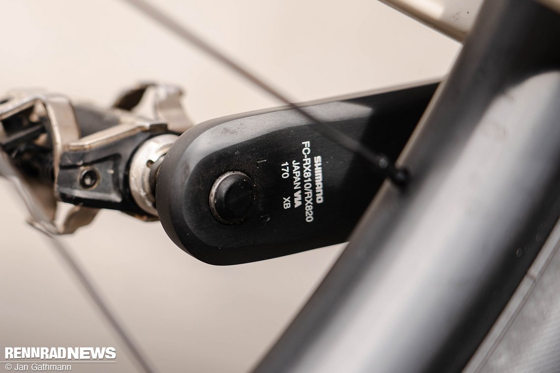

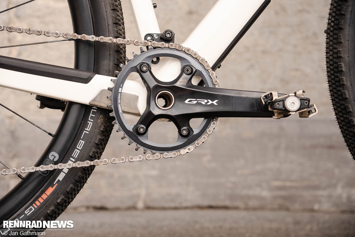

Am S-Testrad ist eine 170-mm-Kurbel verbaut – würden wir uns auch in M wünschen.
# Am S-Testrad ist eine 170-mm-Kurbel verbaut – würden wir uns auch in M wünschen.
Nicht zuletzt hat Rose auch die passenden Disc-Bremsen für das Fahren mit Gepäck ans Rad gepackt. Mit 180 mm Disc-Rotor vorne sollten auch schwere Fahrerinnen oder Fahrer ein beladenes Backroad bergab stets mit gleichbleibender Kraft verzögern können.

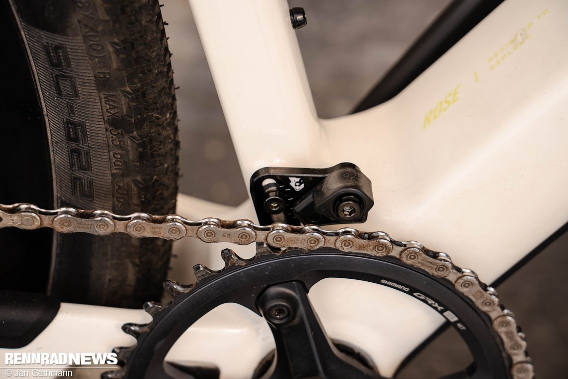

Und auch der kleine Chaincatcher ist ein willkommenes, keineswegs verzichtbares Extra, das nicht selbstverständlich bei 1-fach Set-ups an Gravel Bikes ist.
Der Kettenstrebenschutz ist an allen Punkten gut gelöst.
# Der Kettenstrebenschutz ist an allen Punkten gut gelöst. – Keine Selbstverständlichkeit, wie wir aus vielen Tests wissen.

Das Rose Backroad Cockpit.
# Das Rose Backroad Cockpit. – Alles im Griff dank gut angepasster Form und robustem, griffigen Lenkerband.
# Der Fizik Sattel passte Testfahrerin und Testfahrern gut. – Er hat einen sehr weiten Verstellbereich.
Von den 2,5 cm Spacern ist einer unverzichtbar.
# Von den 2,5 cm Spacern ist einer unverzichtbar. – Er beherbergt die USB C-Ladebuchse.

Die breiten Reifen zahlen sich auf fast jedem Terrain aus.
# Die breiten Reifen zahlen sich auf fast jedem Terrain aus.
Noch ein Wort zum Komfort: Dank der dicken Reifen auf den breiten Felgen ließ sich der Luftdruck weit absenken, was neben guter Traktion auch eine viel bessere Dämpfung bringt. Mit 1,3 bar vorn und 1,4 bar hinten konnte ich problemlos fahren, ohne dass die Lenkeigenschaften ins Schwammige rutschten. Und so vermittelt das Backroad den Eindruck besonders hohen Komforts. Mit vergleichbaren Drücken zu immer noch üblichen 42er Reifen gefahren, zählt es gefühlt zu den komfortablen Gravel Bikes. Trotz des für mich weiten Sattelstützenauszugs, gibt es aber ebenfalls gefühlt noch einige Modelle mit mehr „eingebauter Stoßdämpfung“ in Sitzrohr und Sattelstütze ohne ausdrückliches Federkonzept. Etwa das Giant Revolt Advanced oder das Specialized Diverge aus der jüngeren Testerfahrung.

Reifen & Laufräder: Solide Laufräder mit Alu-Felgen und großer Innenweite, gepaart mit breiten, pannensicheren, aber nicht langsamen Reifen mit starkem Allround-Profil wie am Backroad, das wäre für viele, die mit ihrem Gravel Bike Touren fahren eine passende Wahl, ist aber tatsächlich noch nicht häufig zu sehen.
Licht und Laden: Auch hier gilt: mehr davon! Vor allem, mehr Licht! Gerade jetzt im Herbst, ist es schön, wenn man einfach an nichts denken muss, wenn man zur Ausfahrt startet. Pannen-Set? Im Staufach. Licht. Immer am Rad, immer bereit. Mit dem M99 DY Pro hat Rose zudem die wegen ihres breiten Lichtbildes derzeit offroadtauglichste Variante eines Dynamo-Scheinwerfers an Bord.
Schaltung, allzeit bereit. Einfaches Schalten, geringe Bedienkräfte, passende Gänge. Warum die mechanische GRX-Gruppe oft als minderwertige Alternative gegenüber elektronischen Gruppen gesehen wird, lässt sich an der Bedienung nicht festmachen.
