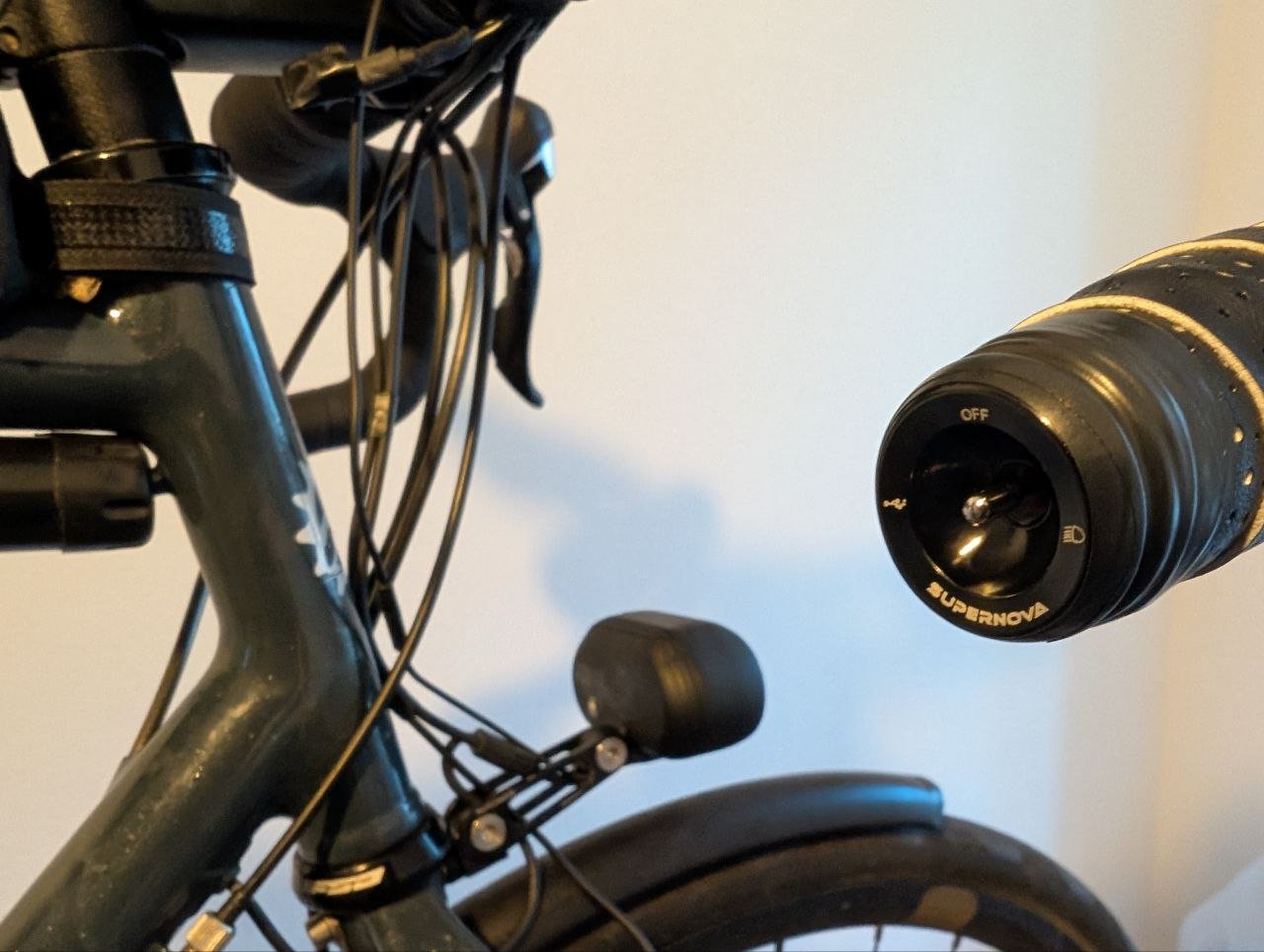

In der Hand wirkt der Supernova M99 DY Pro sehr wertig und perfekt verarbeitet. Der Reflektor mit seinen 99 speziell berechneten Spiegeln (daher der Name) ist im Vergleich zum üblichen Fahrradscheinwerfer deutlich breiter. Auch auf der Waage merkt man die solide Bauweise aus Aluminium für eine gute Kühlung: 159 g mit Kabeln wiegt unser Testscheinwerfer.
Montage
Wer den Supernova M99 DY Pro mit Dynamo-Rücklicht fahren will, sollte die Verkabelung zuerst erledigen. Dabei haben die beiden an Scheinwerfer und Rücklicht fest verbundenen Kabel genug Länge, auch für weiter entfernte Positionen. Das Verbinden der beiden Kabelenden ist in der Supernova-Anleitung gut erklärt, aber nicht ganz so einfach, wie es aussieht. Als weniger versierter Elektriker benötigte ich 2 Versuche. Ich musste also am Ende das Kabel noch einmal kürzen, um die Verbindung zu wiederholen und bekam sie schließlich zuverlässig haltbar und abgeschirmt hin. Wehe, wenn das Kabel nach dem zweiten Kürzen schon zu kurz gewesen wäre!
Der Halter für runde Lenker fixiert den Scheinwerfer sicher
# Der Halter für runde Lenker fixiert den Scheinwerfer sicher - er lässt sich dennoch in Fahrt einstellen, was bei einem Dynamoscheinwerfer wichtig ist.
Der Abstand zum Lenker ist okay, aber nicht üppig.
# Der Abstand zum Lenker ist okay, aber nicht üppig.
Der Supernova M99 DY Pro besitzt einen Lichtsensor für automatisches Einschalten bei Dunkelheit.
# Der Supernova M99 DY Pro besitzt einen Lichtsensor für automatisches Einschalten bei Dunkelheit.
Auch am Dynamo-Anschluss ist noch etwas Arbeit gefragt. Angeschlossen habe ich den M99 DY Pro für die Lichtaufnahmen an einem Shutter-Precision PV8-Nabendynamo – hier genügen Hausmittel für die Verbindung mit dem Stecker. Außerdem testete ich den Scheinwerfer zum Vergleich an einem SON-Nabendynamo in einem Acros Allroad Disc-Carbon Laufradsatz, den wir Probefahren.  Hier ist für die Montage eine Crimpzange hilfreich. Wer eine Gabel mit Lichtkabelführung hat, erledigt das „Besteckern“ natürlich nach dem Durchführen der Stromleitung.
Wer keine spezielle Gabel hat, steht vor der Frage: Wohin mit den Kabeln? Ich entschied mich am Ende für die simple, leicht rückgängig zu machende Lösung über Kabelbinder an Gabelscheiden und weiter entlang der Bremsleitung. Bei integrierten Leitungen ist das Stromkabel allerdings ein optischer Makel und hängt etwas verloren im Wind.
Den runden Fernlichttaster rückte ich nach einigem Probieren neben die Hoods. Dort war er nicht im Weg und ließ sich aus Oberlenker-, Unterlenker- und Bremsgriff-Position gut bedienen. Und das Kabel verschwand unter dem Lenkerband.
Wieviel Licht der Supernova M99 DY Pro ins Dunkel bringt, haben wir nicht im Tunnel getestet, sondern auf einer Testrunde
# Wieviel Licht der Supernova M99 DY Pro ins Dunkel bringt, haben wir nicht im Tunnel getestet, sondern auf einer Testrunde - für das Ausrichten des Lichtkegels sind Tunnelwände aber ideal.
Die Montage des Supernova M99 DY Pro Scheinwerfers erfolgte über die Alu-Schelle für runde Lenker. Die Klemmung ist fest. Auch im stundenlangen Fahrbetrieb über Gravelpisten verstellte sich der Scheinwerfer nicht; der Lichtkegel blieb da, wo er sein sollte. Richtig eingestellt ist er übrigens, wenn der Lichtstrahl an einer parallelen Wand ganz leicht nach unten verläuft  (Fahrradlicht richtig einstellen).
Kleiner Kritikpunkt: Die Aufnahme für den Halter ist am Scheinwerfer unten angebracht. Wer ihn unter einem GPS-Geräte-Mount einsetzen will, benötigt eventuell einen recht langen Adapter, was zu ungünstigen Hebelverhältnissen führen kann (muss aber nicht).

    Eine Notlösung wäre vielleicht, den Helligkeitssensor anzukleben - das habe ich neulich mal auf einer Tour probiert, aber hatte nur rotes, dünnes Tape dabei, das hat nicht gereicht. Müsste es mal mit schwarzem probieren. Aber ist natürlich eine Frickel-Lösung, die so einem an sich wirklich hochwertigem Produkt echt nicht würdig ist.
    Den Eindruck, dass ich das Licht tagsüber manuell eingeschaltet hatte, es dann aber auch ohne Stopp wieder ausgegangen ist, hatte ich auch ein paar Mal. Sehr seltsam und ärgerlich.
