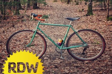

Helyett Speciale, 60cm, Stahl, Helmholtz
Rennrad-News.de: Hallo Helmholtz. Wie bist Du zu dem Rad gekommen, das wir heute als Renner der Woche vorstellen? Warum hast Du Dich für genau diesen Aufbau entschieden?
Das Rad ist ursprünglich als reines Rahmenset zu mir gekommen. Es wurde vom Forumuser dolittle in den Weiten des Netzes gefunden und ich war sofort hin und weg. Es handelt sich um ein ausnahmsweise gut erhaltenenes Rahmenset in einer für mich perfekten Rahmengröße aus dem Jahr 1950. Der Aufbau hat sich dann ein gutes Jahr hingezogen und hatte zwei Ziele: Ich wollte das Rad zeitgemäß aufbauen, es aber dann auch als Sportgerät benutzen.

Die Anbauteile sind so gewählt, wie sie damals auch verbaut wurden. Einige konnte ich als Neuteile aus altem Lagerbestand erwerben (zum Beispiel Schaltwerk und Hebel). Andere wurden aufwendig wiederaufbereitet beziehungsweise komplett neu aufgebaut (Laufräder). Die Speichen und Schlauchreifen sind aus aktueller Produktion, um eine gute Fahrbarkeit zu ermöglichen. Die Auswahl der konkreten Teile war oft Ergebnis von Gesprächen mit anderen aktiven Teilnehmern des Forums. Diese Gespräche und Entscheidungen können auch im eigens angelegten Aufbaufaden nachgelesen werden.
Zum Helyett Speciale Aufbaufaden im Klassikerforum
Was zeichnet das Rad für Dich besonders aus? Wenn es ein Selbstaufbau oder Tuning ist: Worauf hast Du besonders geachtet?
Ich habe im Rahmen des Aufbaus sehr viel über die Fahrradtechnik der 50er-Jahre gelernt und bin immer wieder beeindruckt, welche technischen Lösungen schon vor mehr als 70 Jahren möglich waren. Mein Hauptaugenmerk lag auf Authentizität bei gleichzeitiger Fahrbarkeit.

So wie ich mich kenne, wird es im Laufe der Zeit noch ein paar (kleinere) Änderungen geben. Der Vorbau kann zum Beispiel noch ein paar Millimeter länger, um perfekt zu passen. Auch „Nagelreißer“ (hier eine Nagelreißer-Erklärung im Forum) würde ich gern noch verbauen. Ansonsten denke ich aber, dass sich am Grunderscheinungsbild nichts Wesentliches mehr ändern wird.

Noch konnte ich witterungsbedingt nur kurze Strecken in meiner Heimat, dem Norden Brandenburgs, fahren und es wird auch eher ein Schönwetterrad bleiben. Die geringe Schaltkapazität und die Half-Step Kurbel (mit 50-48 Kettenblättern und dem Vorteil keiner Gangüberschneidung, Anmerkung der Redaktion) werden auch dafür sorgen, dass ich das Rad vor allem im Flachland bewege. In jedem Fall freue ich mich jedoch schon auf gemeinsame Klassikerausfahrten.

Technische Daten: Helyett Speciale, 60cm, Stahl
Rahmen: Helyett Speciale, 60cm, Stahl
Gabel: Stahl
Schalthebel: Simplex 3-fach
Umwerfer: Suicide Umwerfer Simplex
Ritzelkassette / Abstufung: 3-fach Simplex PWB, 14-22
Tretkurbel / Abstufung / Innenlager: Durax Keilkurbel mit Simplex 2fach 50/48
Pedale: Lyotard Berthet
Kette: Wippermann
Bremsen: Mafac Dural Forge
Laufräder: Weinmann auf Normandy Pepperpötten
Reifen: Challenge Elite
Sattel / Sattelstütze: Rubis Kerze + Brooks Sattel
Vorbau / Lenker: Pivo Aluvorbau und Stahllenker
Lenkerband: Tressoplast NOS Textilband
Sonstiges (Licht, Gepäckträger, Dynamo, integrierte Funktionen): Alu-Luftpumpe
