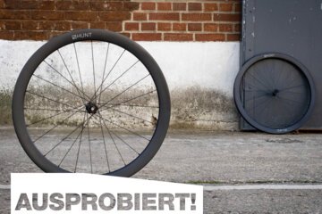

- Hunt Aerodynamicist 44_46 – Ausprobiert!: Schnelle und leichte Aero-Allrounder
