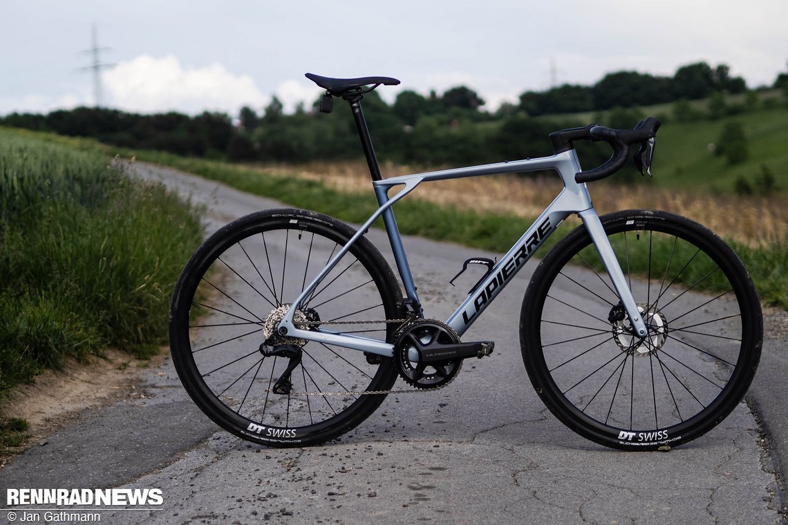

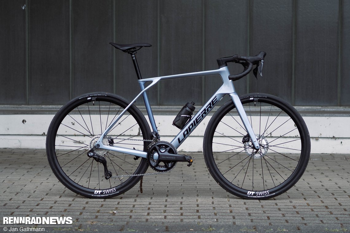

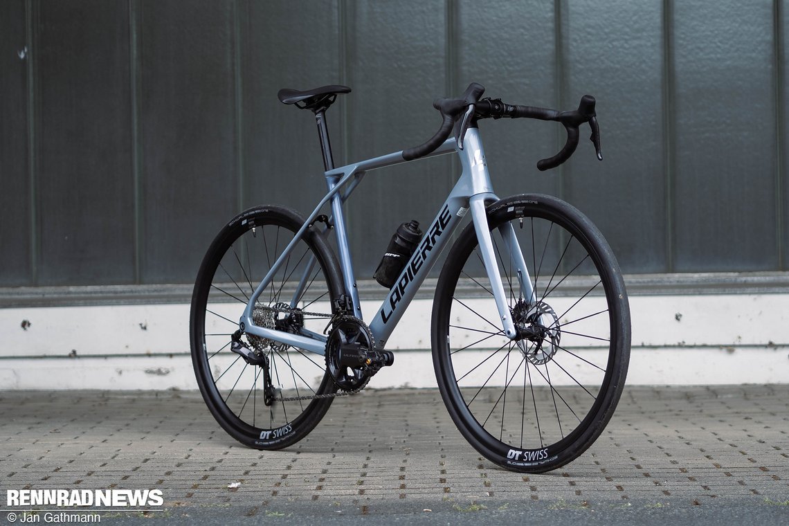

Das Lapierre Pulsium ist das Endurance-Rennrad der französischen Marke. Es war schon in seiner dritten Generation dem Trend etwas voraus, weil es früh den Schritt zum Allroad-Rennrad machte – ein dämpfendes Element an den Sitzstreben war das sichtbarste Zeichen davon und sollte auch Vorteile beim Profi-Einsatz in den Kopfsteinklassikern verschaffen. In seiner vierten Generation geht das Pulsium nun noch weiter in die Allroad-Richtung und bietet 38 mm Reifenfreiheit. Mit einem Rahmen-Gewicht von nur 992 g (Größe M) zählt es zudem zu den leichten Endurance-Rennrädern. Das Dämpfungselement wich einem neuen 3D-Tubular-Design, das nochmals bessere Stoßabsorption bieten soll. Und aerodynamisch optimierte Rohrprofile sollen die Effizienz steigern. In puncto Ausstattung bietet das Pulsium mit seinen verschiedenen Modellen für jedes Budget etwas: Von der Einsteiger-Version Pulsium 5.0 für 2.599 € bis hin zur Top-Version Pulsium 8.0 mit Shimano Ultegra Di2 für 5.699 €. Direkt darunter rangiert das Pulsium 7.0 für 4.399 € mit Ultegra Di2, das wir testen konnten.
Das Lapierre Pulsium 7.0 Test-Rad.
# Das Lapierre Pulsium 7.0 Test-Rad. – Für 4.399 € bringt das Allroad-Rennrad eine Shimano Ultegra Di2 Gruppe und 32 mm Reifen gleich ab Werk mit.

Das Design und die Lackierung zogen viele Blicke auf sich.

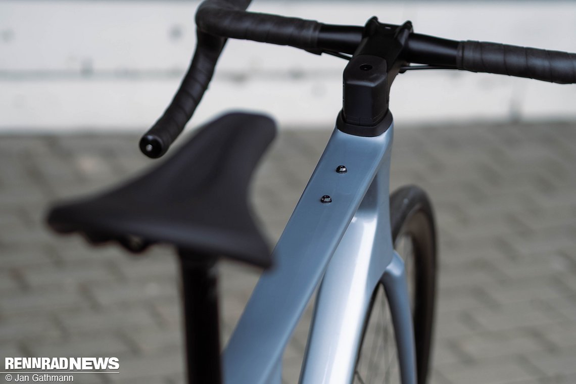

Die Leitungen laufen semi-integriert, sind aber kaum zu sehen.

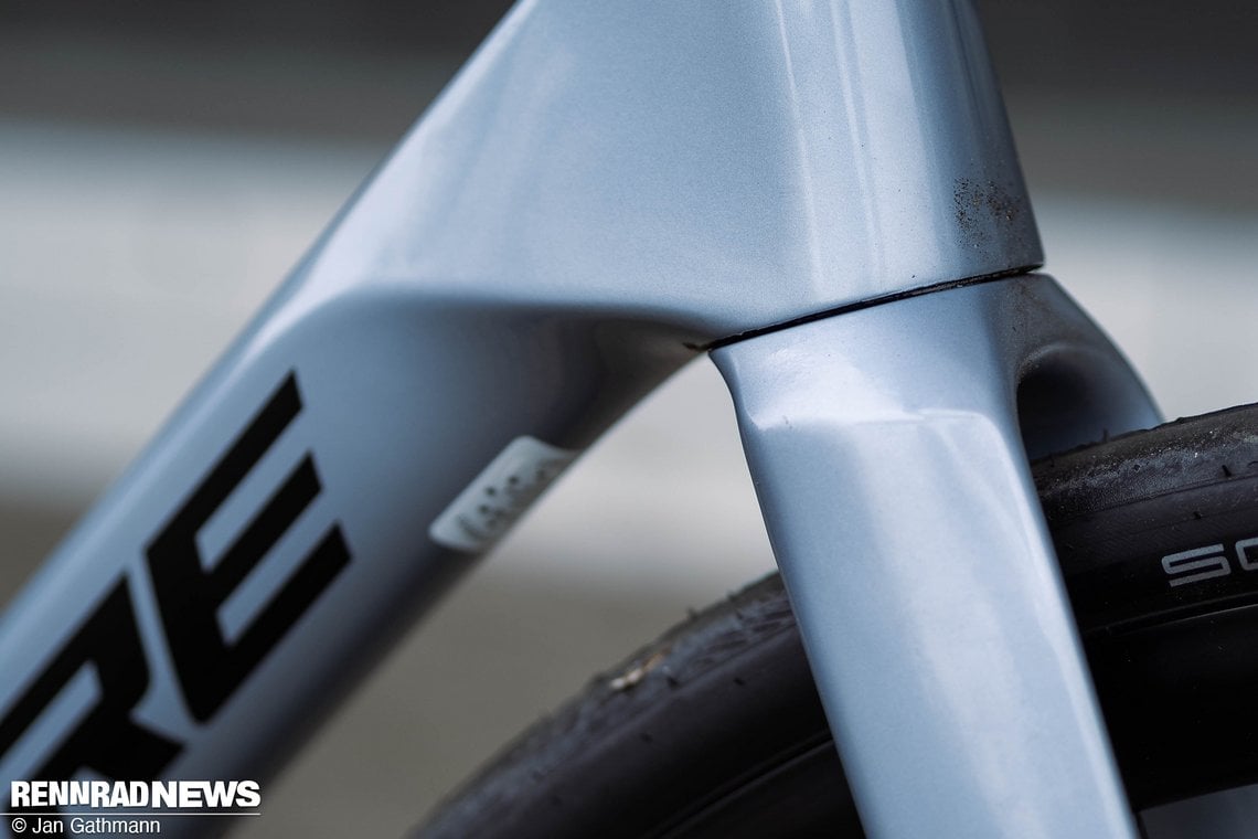

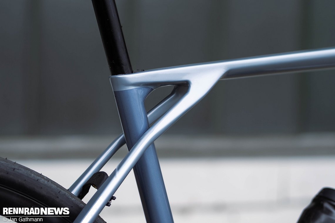

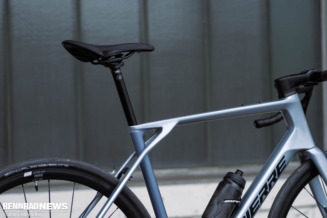

Das neue Lapierre setzt auf ein neues 3D-Tubular-Design, das wir schon beim Lapierre Xelius DRS Test am Rennrad kennenlernen konnten. Es beruht auf dem Entkoppeln des Sitzrohres von den Sitzstreben und soll so dem Rohr, Sattelstütze (und Oberrohr) mehr Raum geben, um Stöße vom Untergrund zu kompensieren. Laut Lapierre verbessert das neue Design die Dämpfung am Sattel um durchschnittlich 5 bis 7 Prozent gegenüber dem vorherigen System.
Das Sitzrohr ist nicht mit den Sitzstreben verbunden.
# Das Sitzrohr ist nicht mit den Sitzstreben verbunden. – So soll es besser flexen und dadurch dämpfen können.

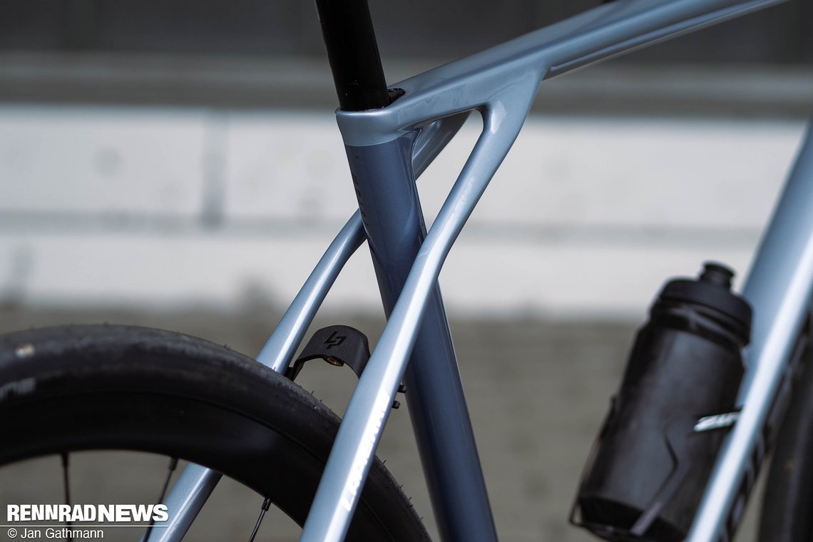

Die Sitzstrebenform dient ebenfalls dem Komfort.
# Die Sitzstrebenform dient ebenfalls dem Komfort.

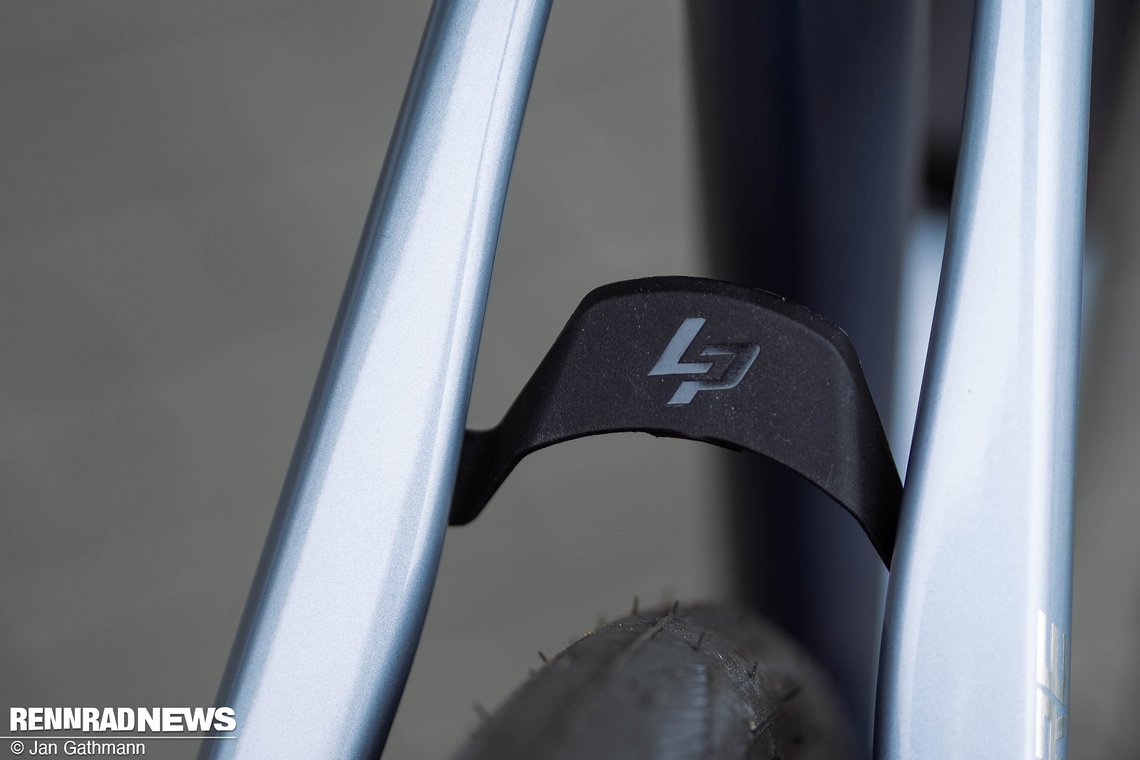

An der abnehmbaren Brücke können Schutzbleche andocken.
# An der abnehmbaren Brücke können Schutzbleche andocken.

Der Rahmen besteht aus unidirektionalem UD SL Carbon und soll in Größe M knapp unter 1 kg wiegen. Die Gabel bringt laut Hersteller 380 g auf die Waage. Aerodynamisch wurde das Pulsium durch die Verwendung von NACA- und Kamm-Tail-Rohrprofilen optimiert. So soll das neue Modell bei 50 km/h bis zu 6,1 Watt effizienter sein als sein Vorgänger, bei 35 km/h sollen es immerhin noch 2,1 Watt sein.

Nicht verschweigen will ich, dass das Design und der Lack des Lapierre Pulsium Test Rades viel Anklang fand. „Das ist aber auch schick“, oder „coole Farbe“ waren nur ein paar der überwiegend positiven Bekundungen bei Begegnungen.
Auch die Verarbeitung ist gut. Besonders die einfach zu handhabende, dennoch optisch zurückhaltende Leitungsführung unter dem Vorbau und die gut klemmende integrierte Sattelstützen-Klemmung sind hervorzuheben.
Das zulässige Gesamtgewicht liegt allerdings auf der niedrigen Seite – besonders für ein Rennrad, das sich auch zum Bikepacking andient. Und auch die Garantie geht nicht über das Übliche hinaus.
# Das Design und die Lackierung zogen viele Blicke auf sich.

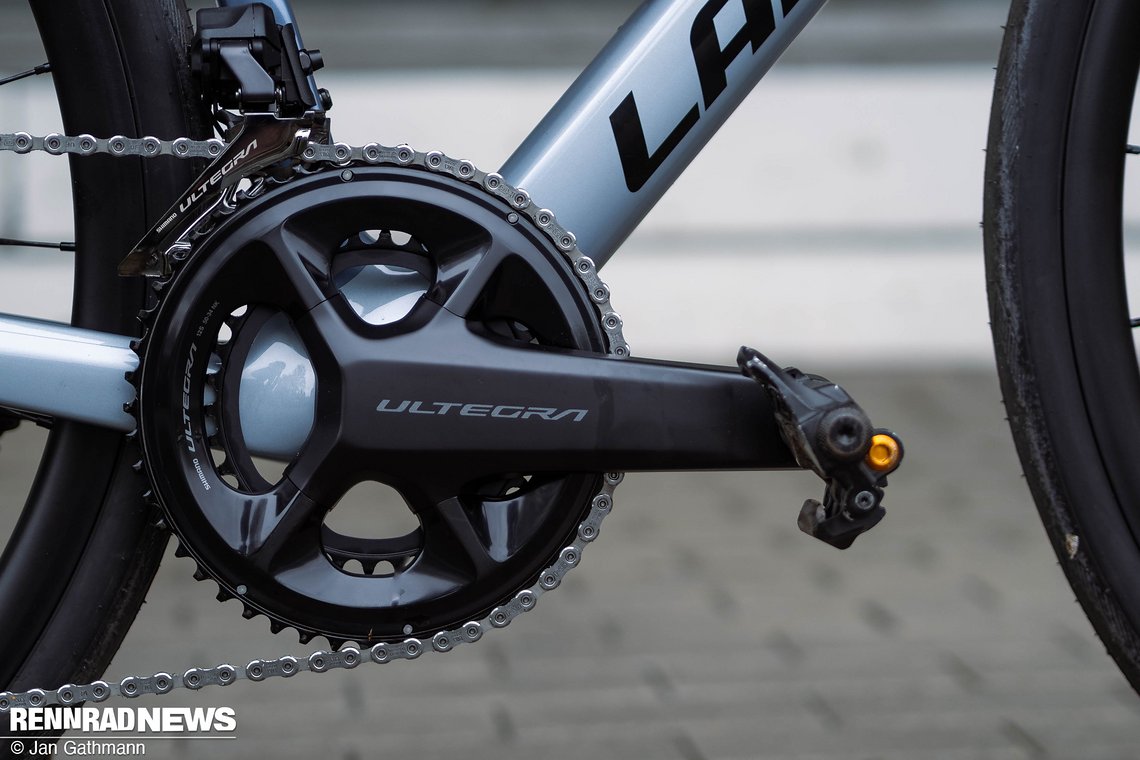

Der Shimano Ultegra Di2 Antrieb hält leichte Berggänge bereit.
# Der Shimano Ultegra Di2 Antrieb hält leichte Berggänge bereit. – Mit 50/34 zu 11-34 ist er Endurance typisch ausgelegt.
Das Schaltverhalten an der Ultegra-Kurbel ist vorbildlich.
# Das Schaltverhalten an der Ultegra-Kurbel ist vorbildlich.

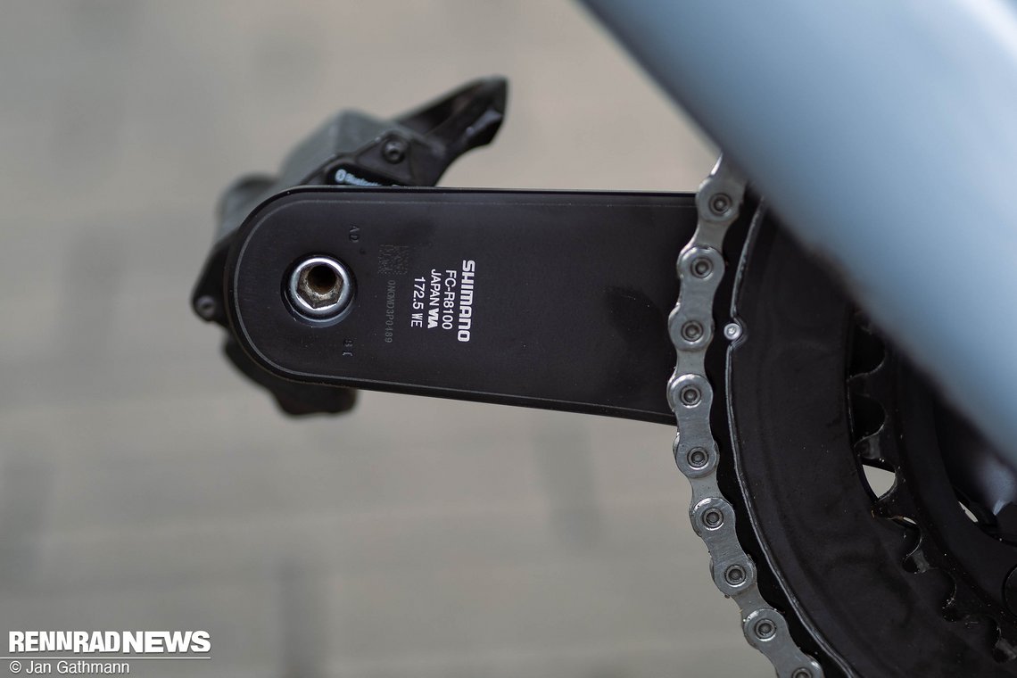

Die Kurbellänge am L Testrad ist konservativ gewählt.
# Die Kurbellänge am L Testrad ist konservativ gewählt.
Mit einem Gewicht von 8,1 kg in Größe L fällt unser Lapierre Pulsium Testrad dabei recht leicht aus, obwohl die 7.0 Ausstattung offensichtlich nicht mit Blick aufs Gramm gewählt wurde. Stattdessen zählt, ob sie den Anspruch des Rades auf Vielseitigkeit einlöst. Das beginnt schon bei den breiten Schwalbe Pro One-Reifen in 32 mm Breite, die auf dem DT Swiss ER 1600 Laufradsatz sogar 33 mm breit ausfallen.

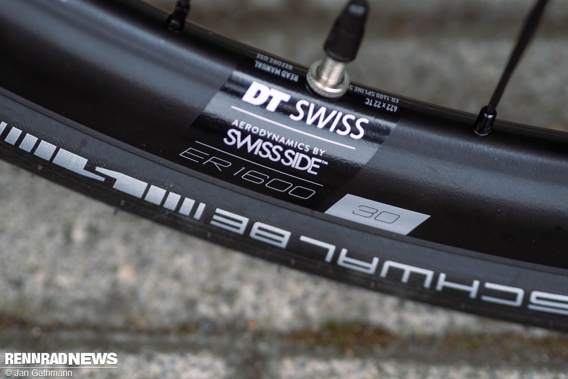

Der Laufradsatz selbst ist ebenfalls eine interessante Wahl. Als einziger uns bekannter Alu-Laufradsatz ist er aero-optimiert, allerdings auf 28 mm breite Reifen. Die hohen Alu-Felgen versprechen zudem ebenso Robustheit auf schlechten Straßen und Gravel wie die bekannten DT Swiss Naben mit übrigens dezentem Freilaufgeräusch. Ein Leichtgewicht ist der Radsatz mit den Reifen aber nicht.

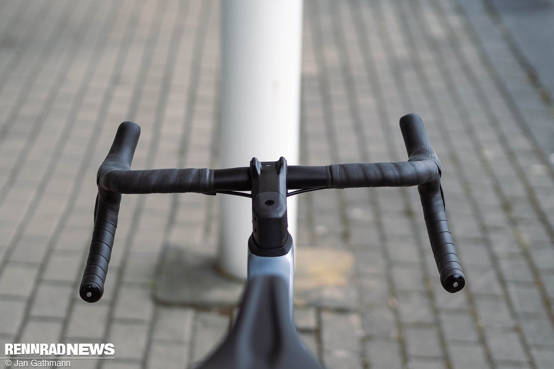

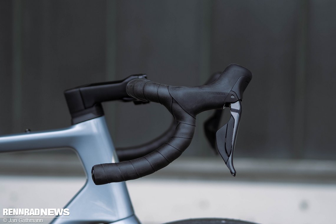

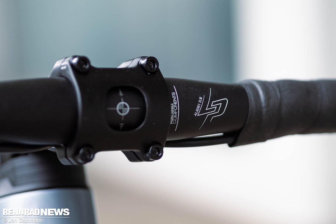

Der runde Lenker aus Alu ist in der Breite passend zum vielseitigen Einsatz.
# Der runde Lenker aus Alu ist in der Breite passend zum vielseitigen Einsatz. – Für reinen Straßeneinsatz dürfte er gerne noch schmaler sein.
Die Unterlenkerform und der Drop sind Langstrecken freundlich.
# Die Unterlenkerform und der Drop sind Langstrecken freundlich.

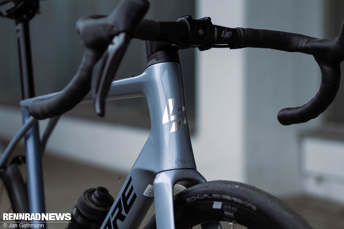

# Die Leitungen laufen semi-integriert, sind aber kaum zu sehen.

Aus Alu ist übrigens auch der runde Lenkerbügel, der mit 420 mm nach modernen Maßstäben recht breit ausfällt und einen leichten Flare besitzt. An den Hoods sind es noch 38 cm Breite, die auch im Tempomodus nicht allzu sehr ausbremsen.

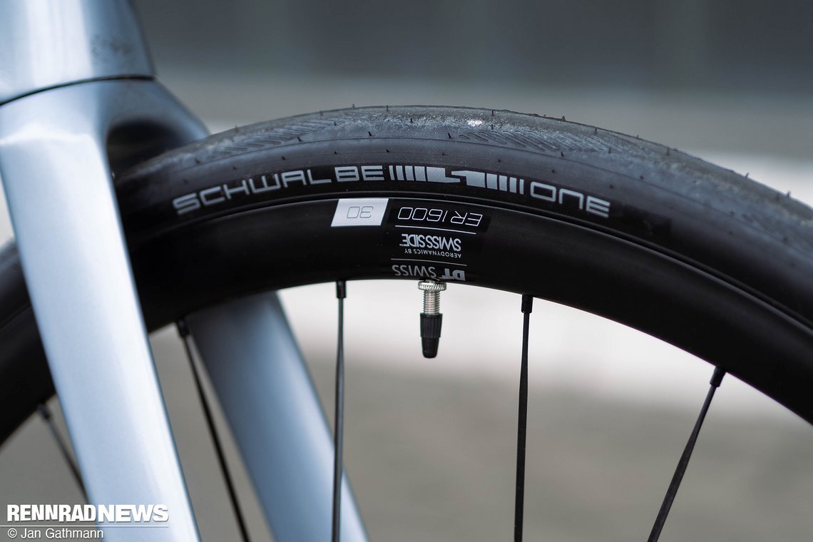

Die Schwalbe One Reifen in 32 mm sind ein echter Gamechanger
# Die Schwalbe One Reifen in 32 mm sind ein echter Gamechanger – Komfort und Fahrsicherheit profitieren enorm vom breiten Pneu.
DT Swiss ER1600 Laufräder mit 30 mm Felgenhöhe
# DT Swiss ER1600 Laufräder mit 30 mm Felgenhöhe – keine Leichtgewichte, aber solide und sogar aero-optimiert.

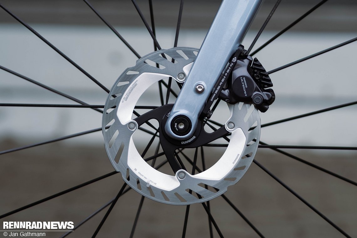

Die Shimano Ultegra Disc-Bremsen sind knackig und kräftig.
# Die Shimano Ultegra Disc-Bremsen sind knackig und kräftig. – Die 140er Scheibe hinten ist eine gute Wahl.
