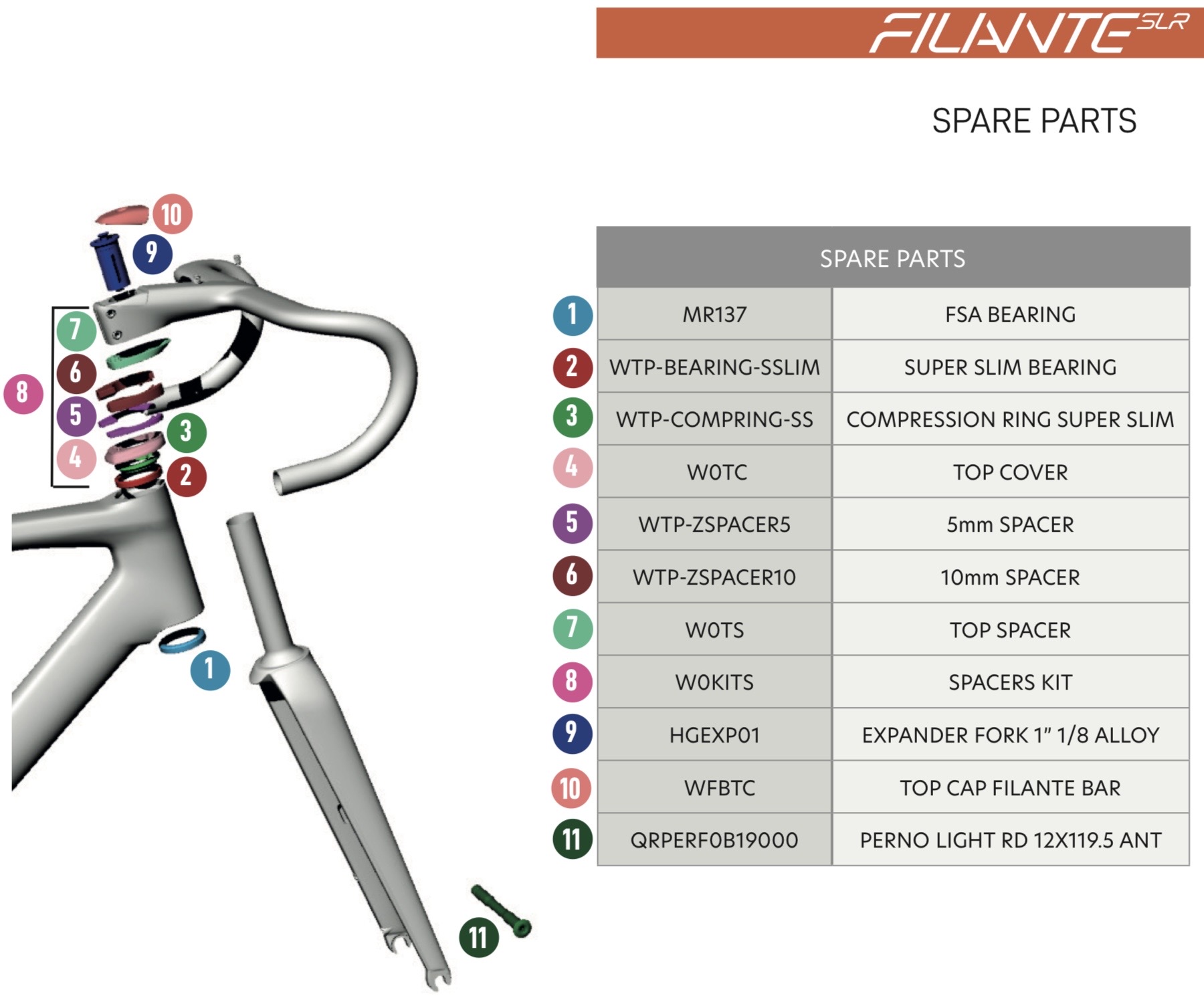

Top Cover (4) und Top Spacer (7) sind nicht dafür gedacht weggelassen zu werden (habe ich selber ausprobiert).
Zählt trotzdem als Spacer, selbst Willier umschreibt es ja als "Spacer Kit" - siehe 8. Spacer ist alles von Reach Meßpunkt bis Vorbau. Gibt ja auch genügend Anbieter, die die Top Cover in unterschiedlichen Höhen anbieten. Bei meiner Roadmachine hatte ich zwei Top Cover dabei zur Auswahl. Eins mit 30mm und eins mit ca. 10mm Höhe. Kurzum, in dem Bild sind 40mm Spacer abgebildet (Reach bis Vorbau).
