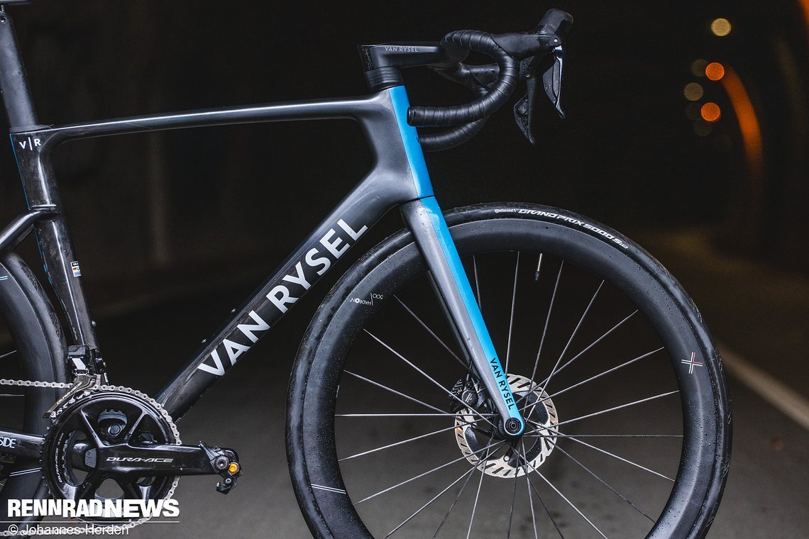

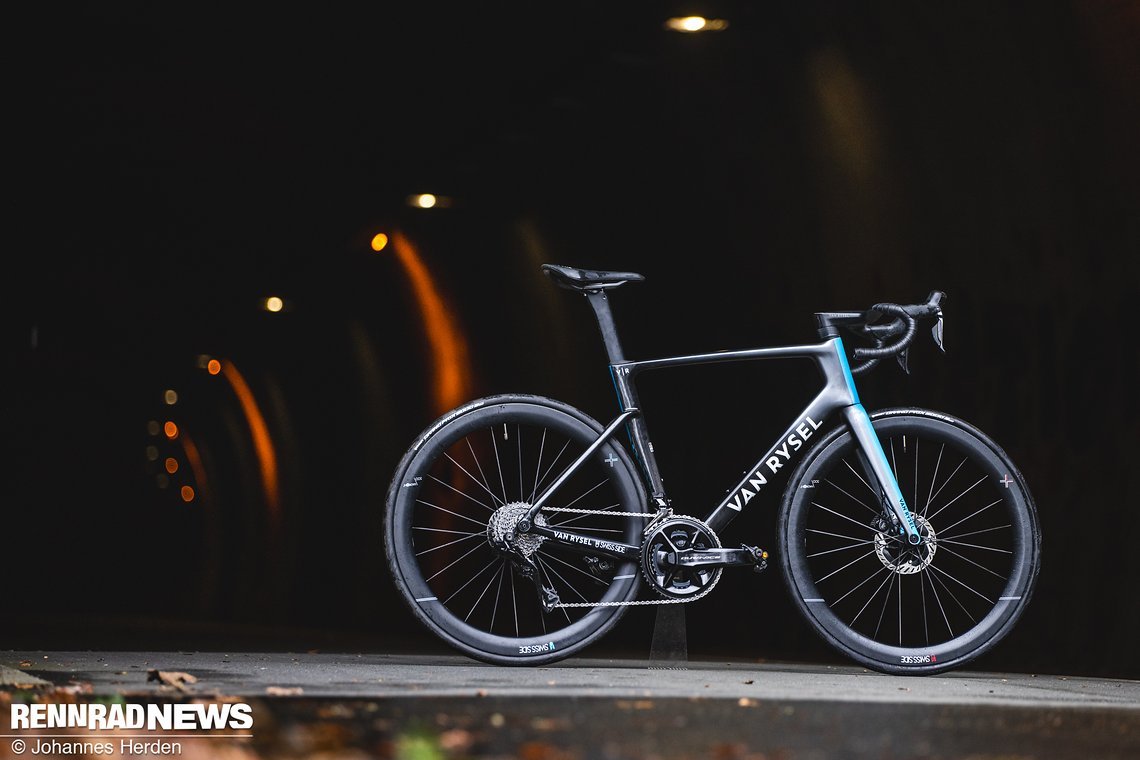

Das Van Rysel RCR-R Pro im Test ist die käufliche Version des Profi-Rennrades, mit dem das Team Decathlon – AG2R – La Mondiale aktuell bei der Tour de France unterwegs ist – an den Team Bikes wie auch an den Serienrädern haben sich im Vergleich zum Testbike inzwischen die Farben geändert. Mit der Gewichtsangabe von 6,9 kg und dem Aero-Anspruch zählt es zu den Aero-Allroundern, also leichten und zugleich aerodynamisch besonders effizienten Rennrädern – auch in unabhängigen Windkanal-Tests bestätigt. Diese Gattung prägte das Specialized S-Works Tarmac SL7 bei seinem Debüt. Inzwischen zählen dazu auch Räder wie das Giant Propel Advanced SL oder das Pinarello Dogma F und einige andere Rennräder. Erlesene Konkurrenz also, die noch dazu bis zu 8.000 Euro teurer ist als das Van Rysel RCR-R Pro Testrad. Für das verlangt Decathlon aktuell 8.999 €. Direkt darunter rangiert auf identischer Rahmenbasis das erschwinglichere RCR-R Pro mit Ultegra Di2 2×12 und Powermeter für rund 5.500 €, das ebenfalls nur 7,3 kg (Größe M, Herstellerangabe) auf die Waage bringen soll.
Das Van Rysel RCR-R Pro Testbike mit Shimano Dura-Ace Di2 2x12
# Das Van Rysel RCR-R Pro Testbike mit Shimano Dura-Ace Di2 2x12 – es ist das Top-Modell in der Baureihe des Light Aero-Rennrades von Decathlon und kostet zwischen 7.999 € (Sale) und 8.999 €.

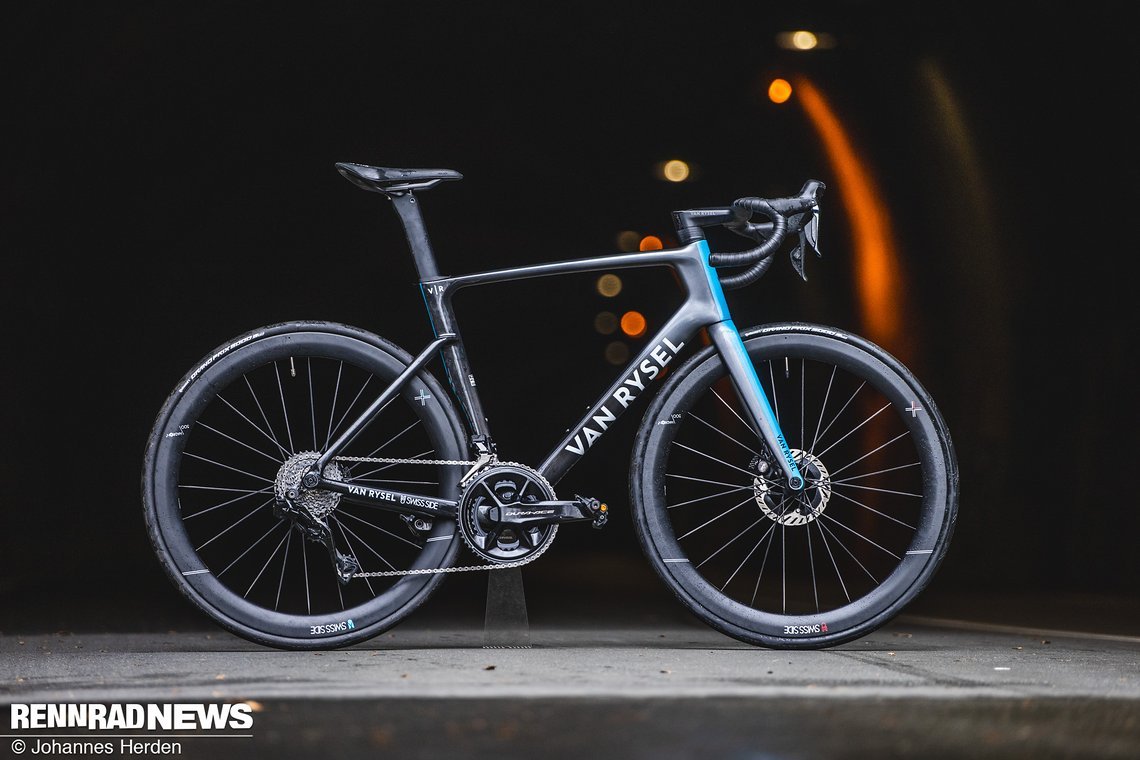

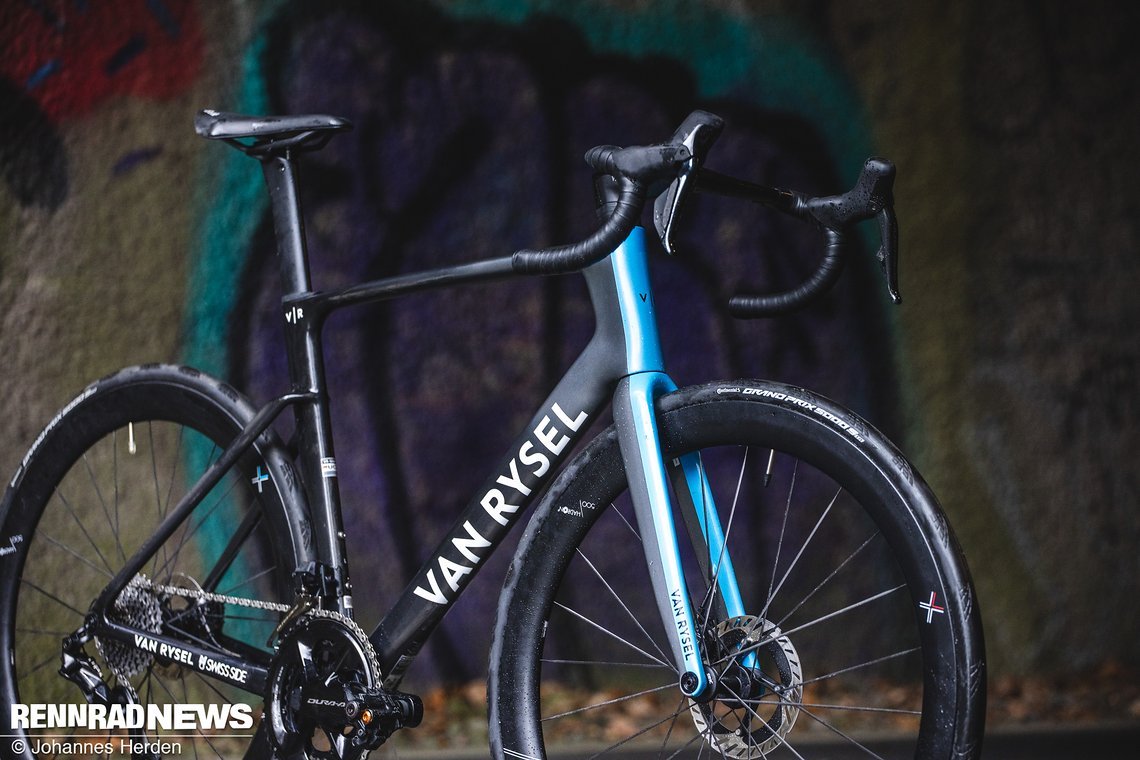

Es hat eine gelungene Form.
Van Rysel RCR-4
Tempohalten fällt auf dem RCR-Pro leichter als auf vielen ähnlich leichten Rennrädern.
Mit 2 cm Spacern ergab sich bei Sitzhöhe 86 cm eine Überhöhung von 9,5 cm.
Mit der geringen Anzahl an Rahmenhöhen kann es je nach Statur schwer werden, einen genau passenden Fit zu finden.

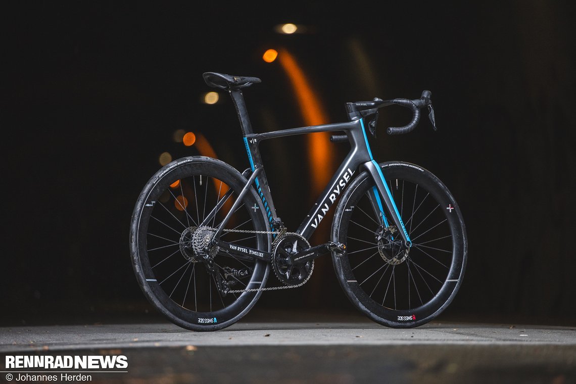

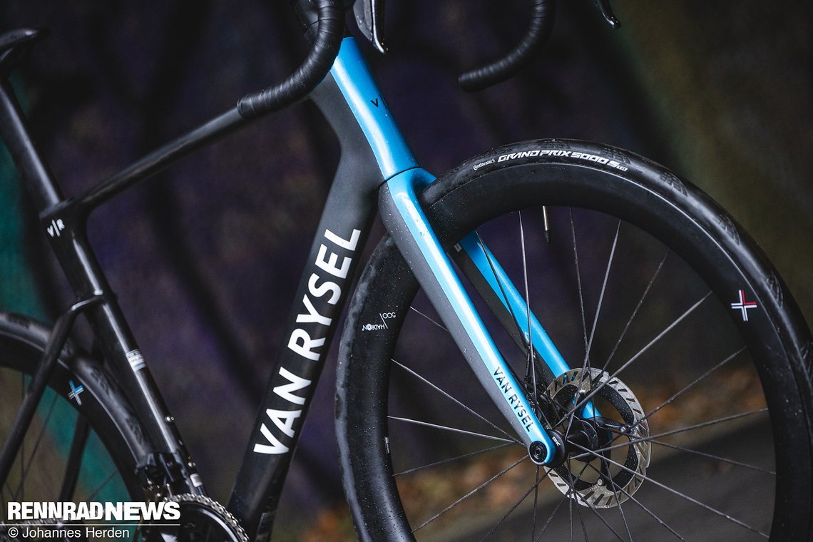

Der 790 g leichte Carbonrahmen ist Aero optimiert und nachweislich effizient.
# Der 790 g leichte Carbonrahmen ist Aero optimiert und nachweislich effizient.
Dennoch wirken die Rohrformen vergleichsweise schlank.
# Dennoch wirken die Rohrformen vergleichsweise schlank.
Das Testrad hat noch das alte Team-Design.
# Das Testrad hat noch das alte Team-Design.bei der Tour de France ist das aktuelle unterwegs, das sich aber technisch nicht unterscheidet.

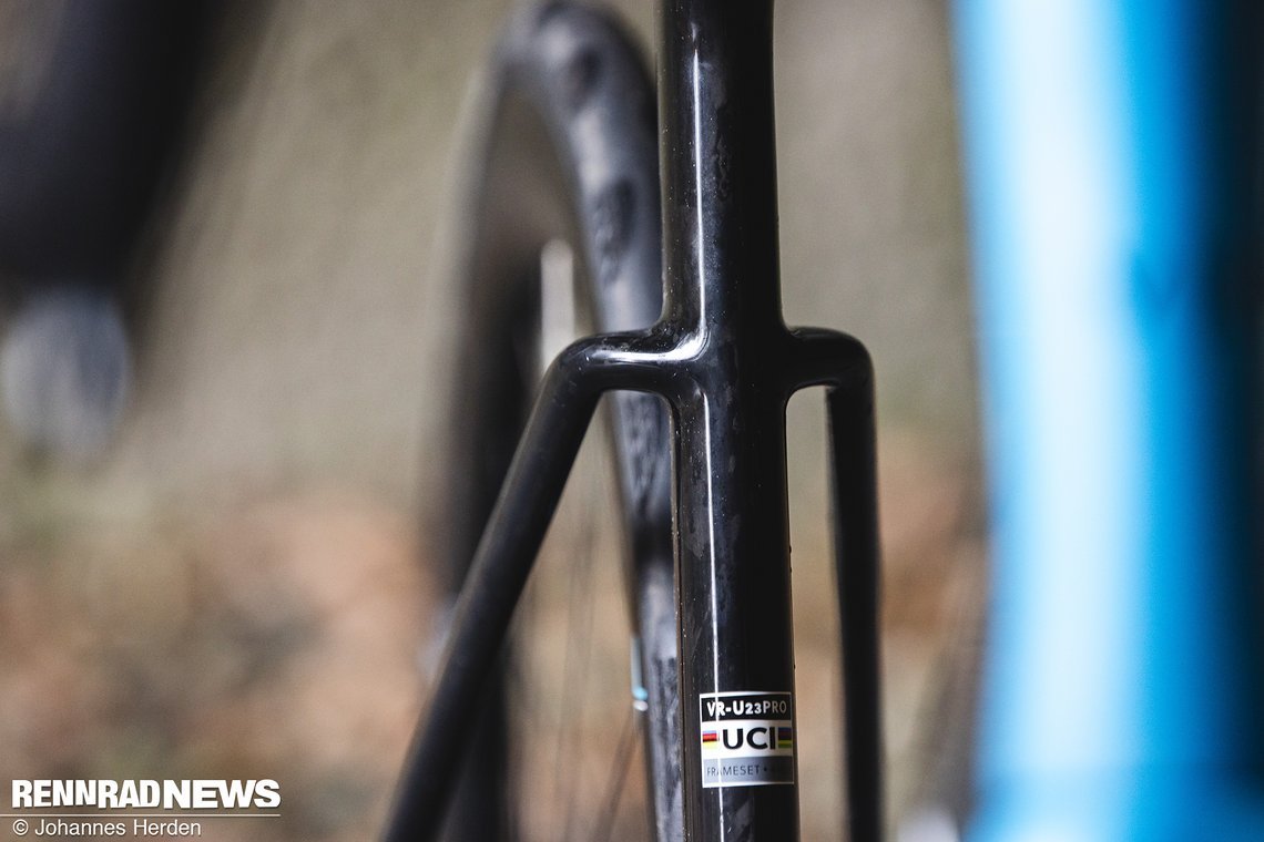

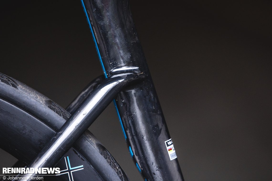

…ist auch die Sitzstrebenanbindung.
# …ist auch die Sitzstrebenanbindung.

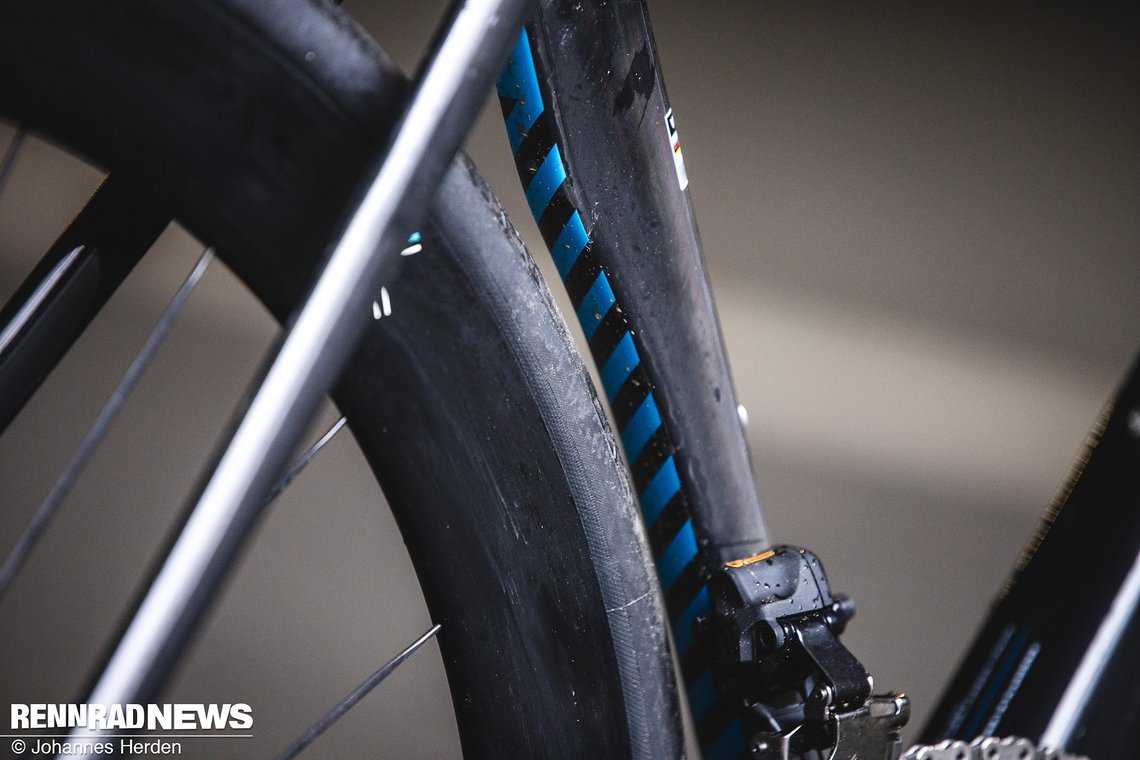

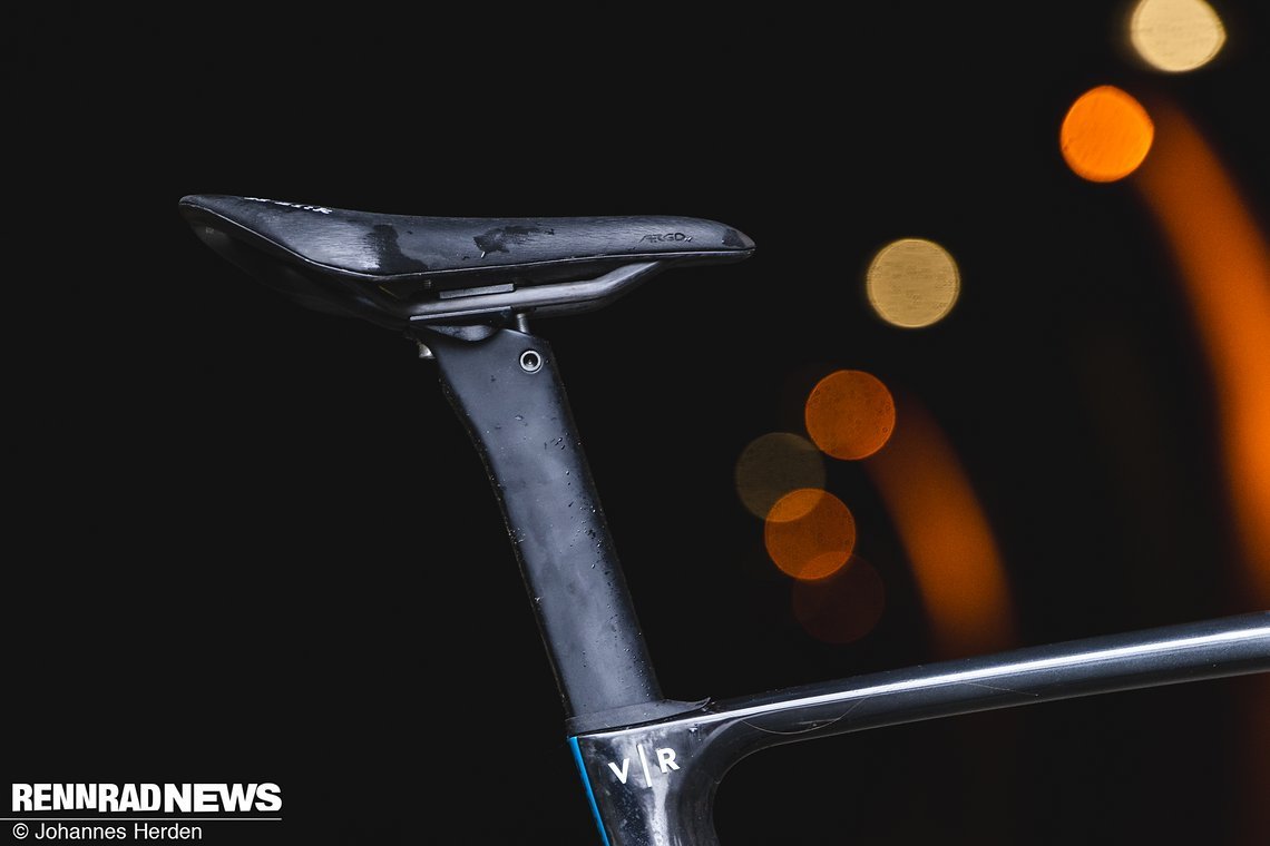

Die ebenfalls aero-optimierte Sattelstütze kann nicht viel zum Komfort beitragen.
# Die ebenfalls aero-optimierte Sattelstütze kann nicht viel zum Komfort beitragen. – Und der Sattel in dieser Position am L Testrad ebenfalls nicht.
Im Vergleich zu reinen Aero-Rennrädern fallen die vergleichsweise geringen Rohrdurchmesser ebenso auf wie das nicht ganz so tief gezogene Steuerrohr. Auch das Oberrohr läuft vergleichsweise horizontaler. All das verleiht dem Van Rysel einen recht klassischen Auftritt trotz nachweislich sehr guter Aero-Performance.

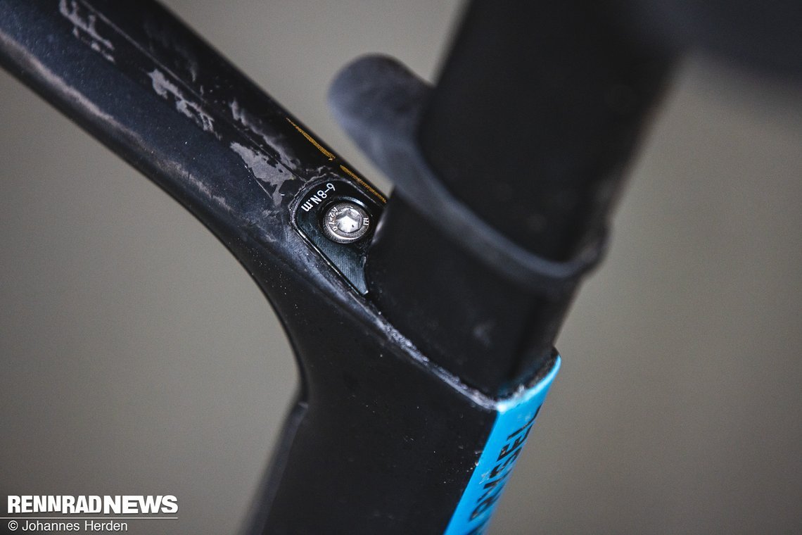

Die interne Sattelstützenklemmung klemmt sicher und fällt nicht in den Rahmen.
# Die interne Sattelstützenklemmung klemmt sicher und fällt nicht in den Rahmen.

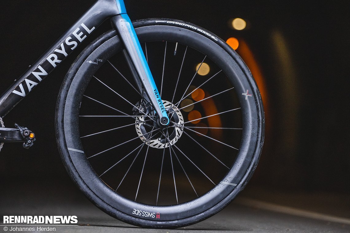

Der Swiss Side Hadron2 Ultimate Laufradsatz mit 50 mm Felgentiefe war schnell und für Seitenwind vergleichsweise unempfindlich.
# Der Swiss Side Hadron2 Ultimate Laufradsatz mit 50 mm Felgentiefe war schnell und für Seitenwind vergleichsweise unempfindlich.

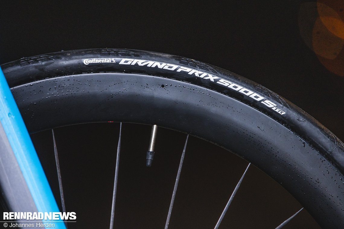

Conti Grand Prix 5000 S TR Reifen in 28 mm.
# Conti Grand Prix 5000 S TR Reifen in 28 mm. – Leicht rollend und berechenbar auch bei Nässe.

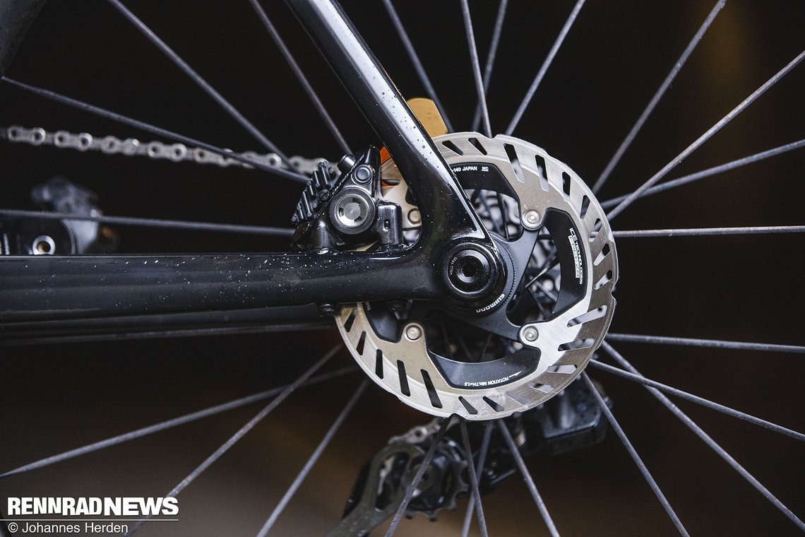

Auch die Shimano Dura Ace Disc-Bremsen lassen nichts zu wünschen übrig.
# Auch die Shimano Dura Ace Disc-Bremsen lassen nichts zu wünschen übrig.

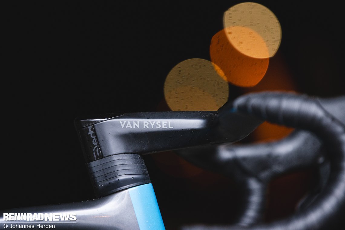

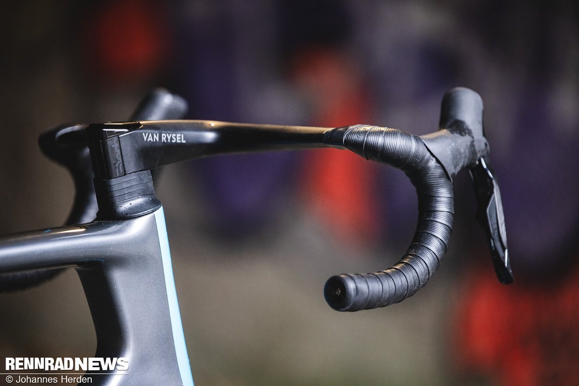

Auch ein aerodynamisch vorteilhaftes Carboncockpit von Deda x Van Rysel gibt es nur an den beiden teuren Top-Modellen. Das Cockpit gefiel im Test mit einer bequemen Oberlenker-Position und gutem Übergang zu den Hoods. Die Schaltgriffe stehen mit 32 cm von Mitte zu Mitte so eng zusammen, wie es für ein Aero-Rennrad angemessen ist. Nicht ganz so überzeugend: Der Unterlenker fällt zur Front hin etwas ab, was die Hand in eine für mich ungewohnte Position bringt – bei flacheren Lenkwinkeln in kleineren Rahmenhöhen dürfte es besser passen.
An den günstigeren Modellen kommt jeweils eine Kombi aus Deda Superzero Carbonlenker und Van Rysel x Deda Vorbau zum Einsatz, was das Anpassen der Sitz- und Armhaltung zu einer weniger kostspieligen Angelegenheit macht.

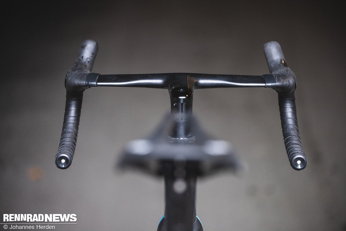

Das Van Rysel x Deda Carboncockpit gibt es nur an den beiden Top-Modellen.
# Das Van Rysel x Deda Carboncockpit gibt es nur an den beiden Top-Modellen.
# Es hat eine gelungene Form. – Die Hoods stehen am L Testrad 32 cm auseinander.
# Mit 2 cm Spacern ergab sich bei Sitzhöhe 86 cm eine Überhöhung von 9,5 cm.

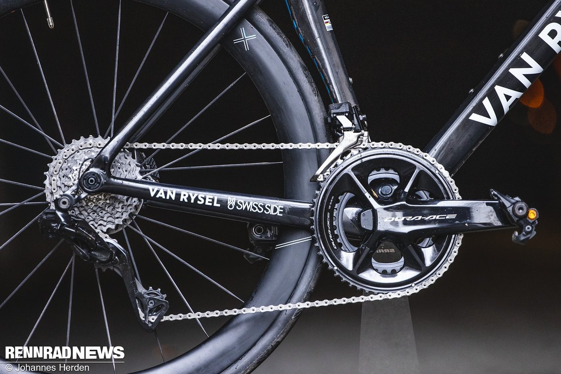

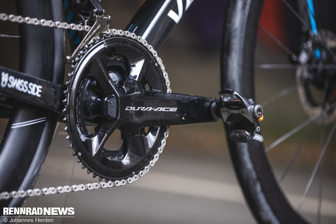

Nach wie vor begeistert die Shimano Dura Ace Di2 in Sachen 2-fach Schaltverhalten.
# Nach wie vor begeistert die Shimano Dura Ace Di2 in Sachen 2-fach Schaltverhalten.

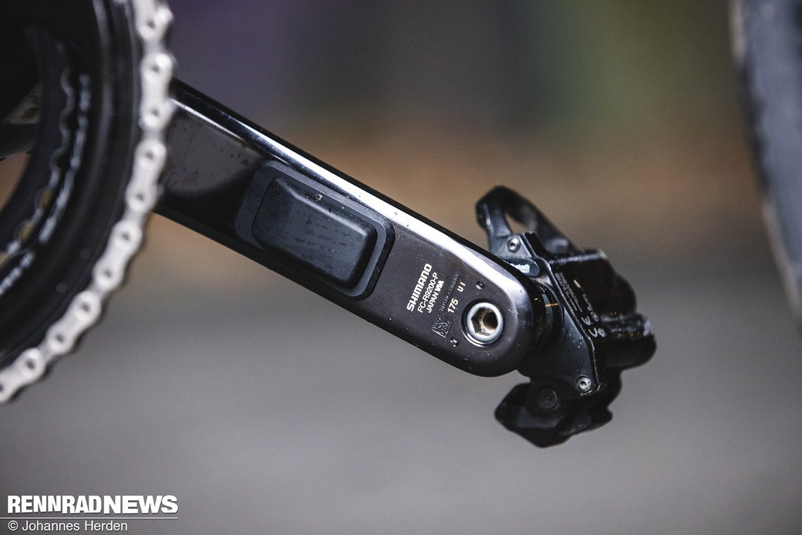

Das beidseitig messende Dura Ace Powermeter lieferte stets plausible Werte.
# Das beidseitig messende Dura Ace Powermeter lieferte stets plausible Werte.
Die Kurbellänge von 175 mm ist aber nach heutigen Maßstäben etwas lang.
# Die Kurbellänge von 175 mm ist aber nach heutigen Maßstäben etwas lang.
