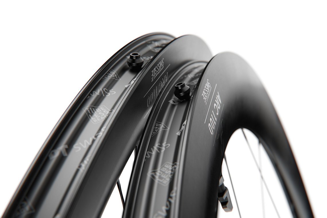

Breitere Felgen
Um dem Trend zu immer breiteren Reifen gerecht zu werden, hat DT Swiss die Maulweite der ARC Laufräder von 20 auf 22 mm erhöht. Damit stehen die Reifen mit 28 oder 29 mm Breite besser in der Felge und die neue Maulweite passt laut DT Swiss perfekt zum Continental Aero 111 in 29 mm Breite. Das Wheel Tire System (WTS) ist nach wie vor maßgeblicher Bestandteil der Entwicklung, die Laufräder wurden perfekt an die Verwendung mit dem speziellen Aero-Reifen von Continental angepasst, der zusammen mit DT Swiss und Swiss Side entwickelt wurde.

Die Maulweite wuchs auf 22 mm an
# Die Maulweite wuchs auf 22 mm an – nach wie vor setzt DT Swiss auf Felgen mit Haken.

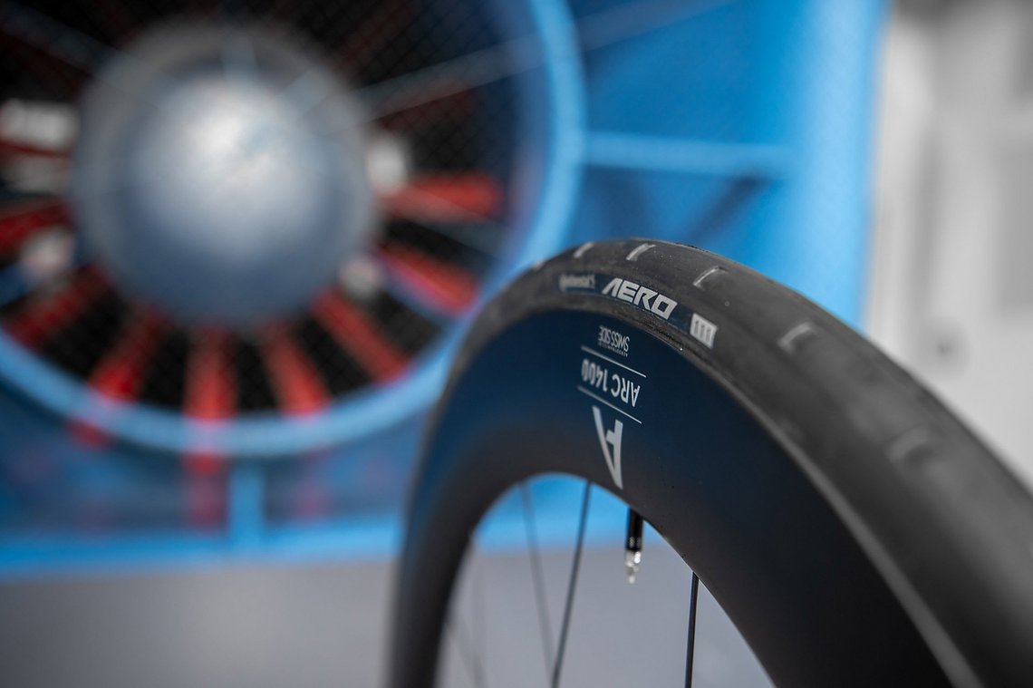

Der Continental Aero 111 ist wichtiger Bestandteil des Konzeptes und wurde zusammen mit DT Swiss und Swiss Side entwickelt.
# Der Continental Aero 111 ist wichtiger Bestandteil des Konzeptes und wurde zusammen mit DT Swiss und Swiss Side entwickelt.

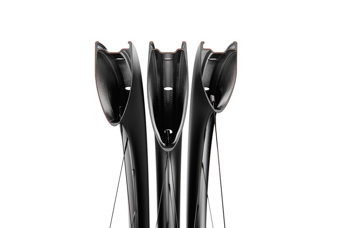

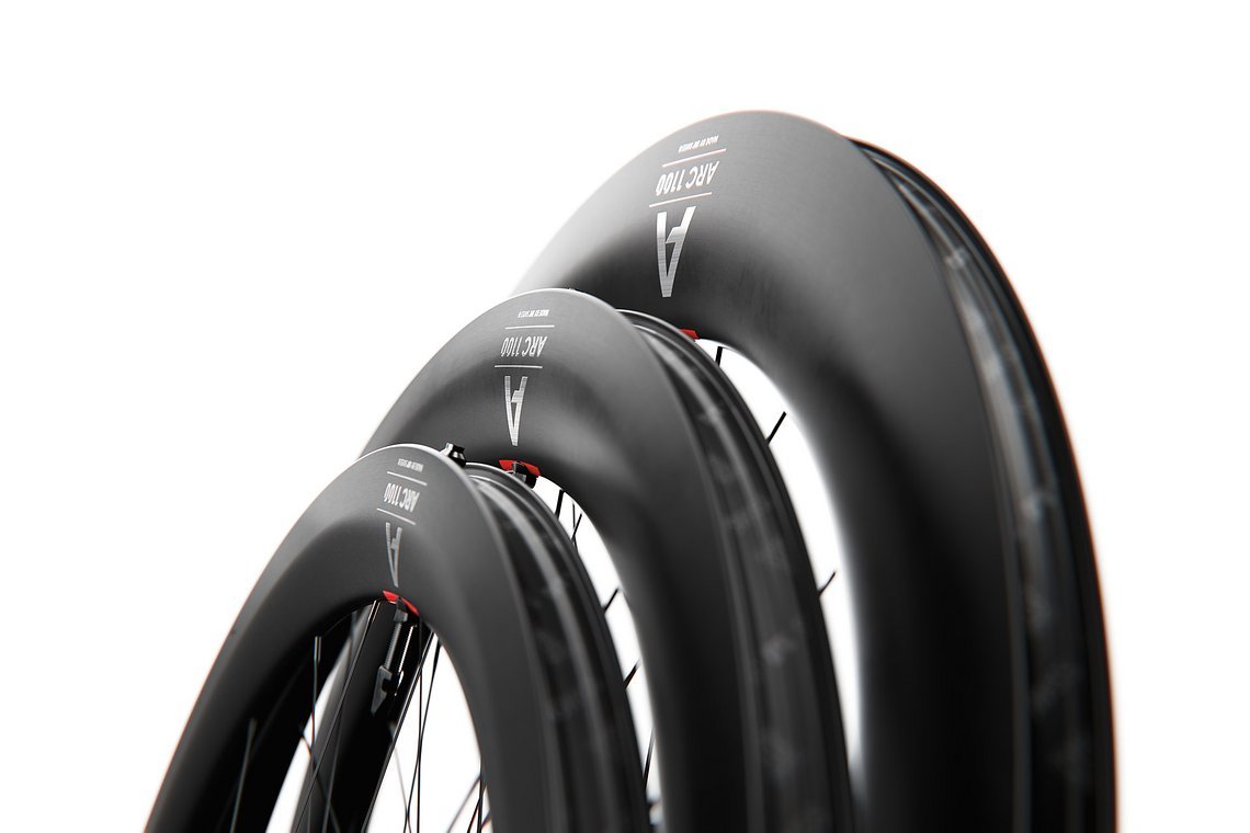

Höhere Felgen mit V-Shape Profil
Durch die breiteren Felgen wird der Windwiderstand bei frontaler Anströmung durch die größere Stirnfläche leicht erhöht. Um das zu kompensieren, hat DT Swiss die Höhe der Felgen über alle drei Größen hinweg um 5 mm erhöht und die Form der Felgen komplett neu gestaltet. Zum Einsatz kommt ein V-förmiges Design, das allerdings mit einem deutlichen „Bauch“ versehen ist. Dieses soll laut DT Swiss den geringsten Luftwiderstand sicherstellen und ein niedriges Lenkmoment bei Seitenwind sicherstellen.
Zum Einsatz kommen drei neue Felgenhöhen mit 55, 65 oder 85 mm hohen Felgen
# Zum Einsatz kommen drei neue Felgenhöhen mit 55, 65 oder 85 mm hohen Felgen – damit sollte für jeden Einsatzbereich das passende Laufrad zu finden sein.
Die neue Felgenform kehrt zum V-Shape zurück, allerdings mit klar sichtbarem „Bauch“
# Die neue Felgenform kehrt zum V-Shape zurück, allerdings mit klar sichtbarem „Bauch“ – das soll laut DT Swiss die besten Aero-Ergebnisse erzielen.
Die neuen Felgenhöhen betragen jetzt 55 mm für den Allround-Laufradsatz, 65 mm für die Aero-Laufräder und 85 mm für die Aero-Laufräder, die vor allem beim Triathlon und beim Zeitfahren zum Einsatz kommen. Für letztgenannte empfiehlt DT Swiss interessanterweise immer noch den 26er Continental Aero 111 für eine optimale Aerodynamik, während die niedrigeren Laufradprofile offensichtlich für den 29er Continental Aero 111 Reifen optimiert wurden. Zumindest kann man so die Vergleichsmessungen deuten, die DT Swiss zum Launch der neuen Laufräder veröffentlicht hat.

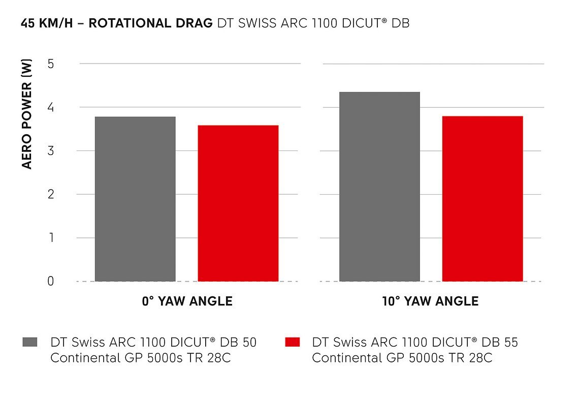

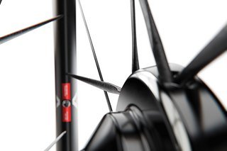

Weniger Speichen
An den Vorderrädern wurde die Speichenzahl auf 20 Stück verringert. Das senkt nicht nur das Gewicht, sondern verbessert auch den sogenannten rotational drag, also die Verluste, die durch die Drehung der Laufräder und die dabei entstehenden Windwiderstände durch die Speichen entstehen. Der dabei entstehende Vorteil ist mit 0,2 – 0,5 Watt jedoch eher gering, beträgt in Prozent ausgedrückt aber dennoch 5,5 – 12 %.
Weniger Speichen verringern den sogenannten rotational drag
# Weniger Speichen verringern den sogenannten rotational drag – also die Verluste, die beim Drehen des Laufrades durch die Speichen entstehen.
Zum Einsatz kommen natürlich flache Aero-Speichen.
# Zum Einsatz kommen natürlich flache Aero-Speichen.

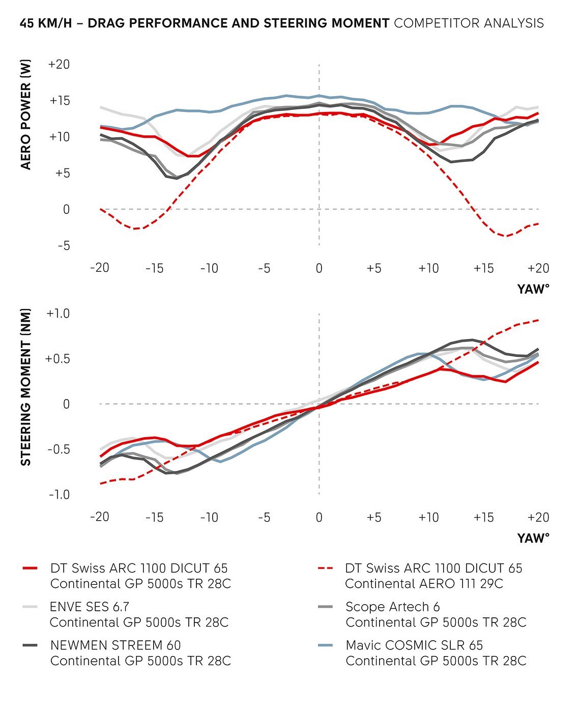

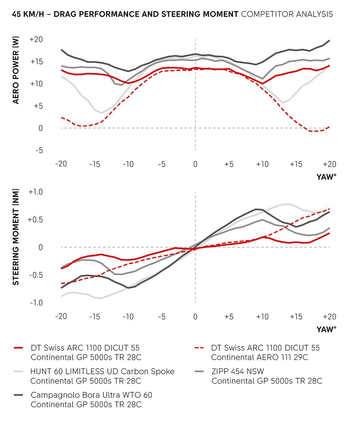

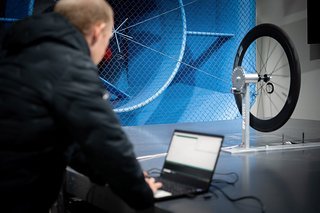

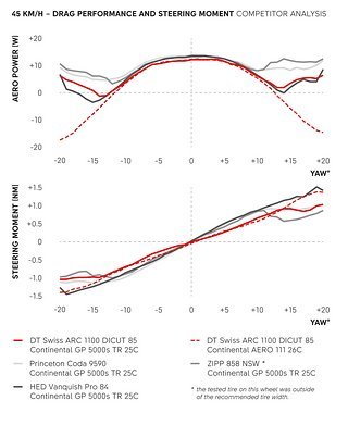

Natürlich wurden alle neuen Laufradsätze ausgiebig im Windkanal getestet und mit den Modellen der Mitbewerber verglichen. Nachfolgend einige Grafiken, die DT Swiss zu den neuen Laufrädern veröffentlicht hat.
Ausgiebige Windkanal-Tests verifizieren die Berechnungen der Ingenieure.
# Ausgiebige Windkanal-Tests verifizieren die Berechnungen der Ingenieure.
Messergebnisse der Laufräder mit 55 mm Felgenhöhe im Vergleich zur Konkurrenz
# Messergebnisse der Laufräder mit 55 mm Felgenhöhe im Vergleich zur Konkurrenz – auffällig ist der Einfluß des Continental Aero 111 Reifens.
Die Version mit 65 mm Felgenhöhe bietet Bestwerte bei Frontalanströmung
# Die Version mit 65 mm Felgenhöhe bietet Bestwerte bei Frontalanströmung – auch hier gibt es optimale Leistung bei hohen Yaw-Winkeln nur mit dem Continental 111.

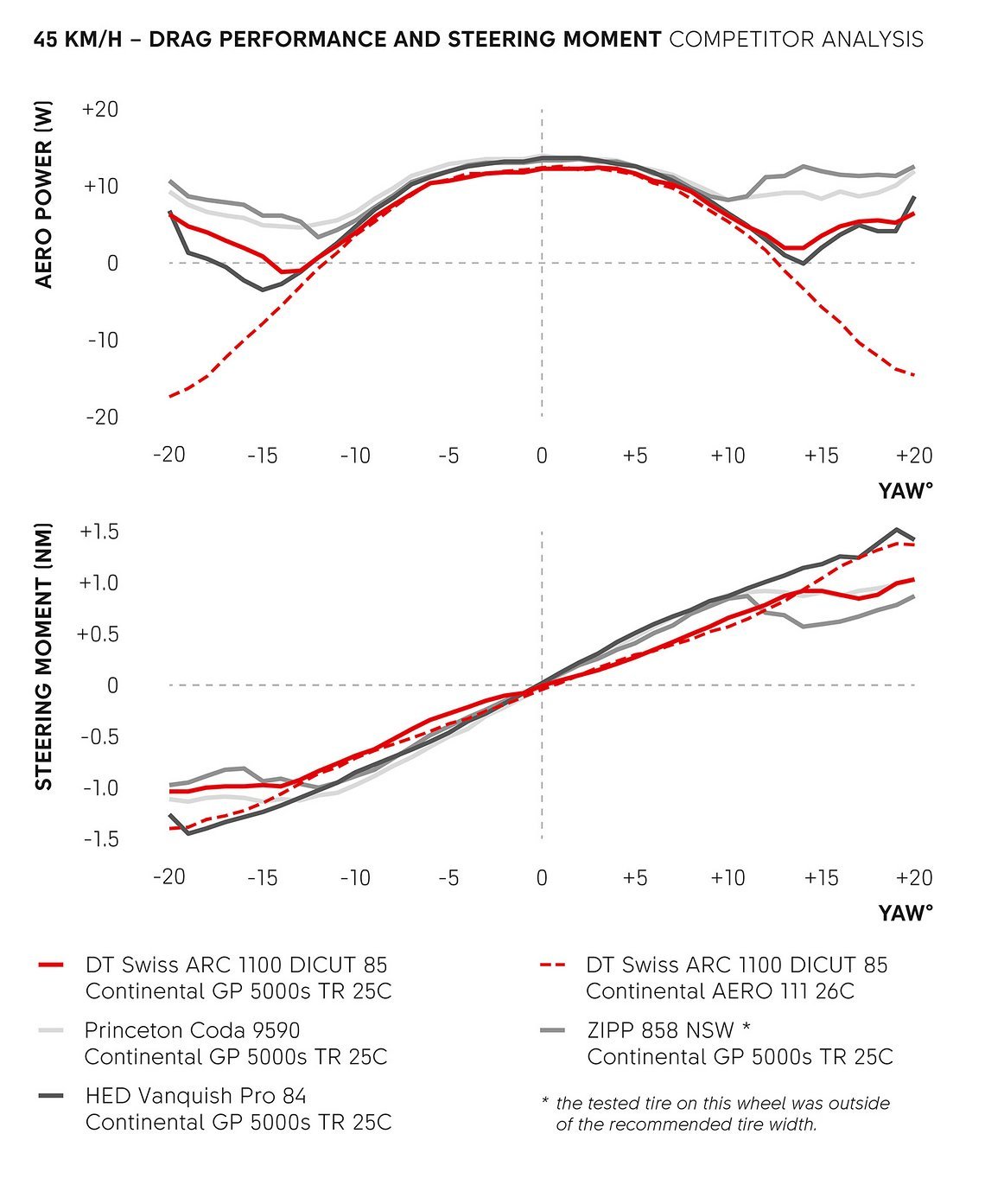

Die DT Swiss ARC mit 85 mm Felgenhöhe erzielen ihre Bestleistung mit 25 mm breiten Reifen
# Die DT Swiss ARC mit 85 mm Felgenhöhe erzielen ihre Bestleistung mit 25 mm breiten Reifen – der Continental bringt ab rund 12-15 Grad Anströmwinkel deutliche Verbesserungen.

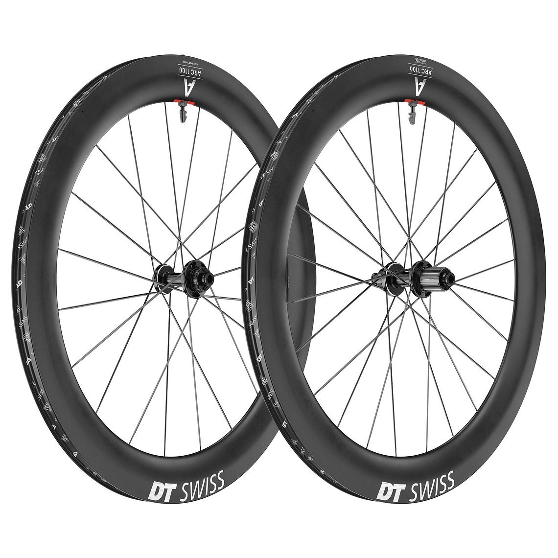

DT Swiss ARC 1100 Dicut DB – Infos und Preise
Die DT Swiss ARC 1100 Dicut DB Laufräder sind nach wie vor die Spitzenmodelle im Angebot der Schweizer. Ausgerüstet mit 180 Dicut Naben und DT aerolite Speichen sind die besten Komponenten verbaut, die DT Swiss zu bieten hat.
  • 3. Generation
  • Gewachsene Felgenhöhen
  • Breitere Maulweite für breitere Reifen
  • Hooked Felgenbett für universelle Reifeneignung
  • V-Shape
  • Wheel Tire System (WTS) mit Continental Aero 111 Reifen
  • Felgenprofilhöhe 55 mm, 65 mm oder 85 mm
  • Maulweite 22 mm
  • Felgenbreiten 28 mm (55), 29 mm (65), 32 mm (85)
  • Naben 180 Dicut
  • Freilauf 36 T Ratchet EXP
  • Speichen T-head DT aerolite, 20 vorn, 24 hinten
  • Gewichte ab 1.471 g (55 mm), ab 1.511 g (65 mm), ab 1.669 g (85 mm)
  • Maximales Systemgewicht 110 kg
  • Verfügbar sofort
  • Infos www.dtswiss.com
Preise
DT Swiss ARC 1100 2.699,80 € (UVP) | Bikemarkt: DT Swiss ARC kaufen
DT Swiss ARC 1100 WTS 2.799,80 € (UVP)
Die ARC 1100 Dicut DB sind die Top-Modelle
# Die ARC 1100 Dicut DB sind die Top-Modelle – die Preise starten bei 2.699,80 €.

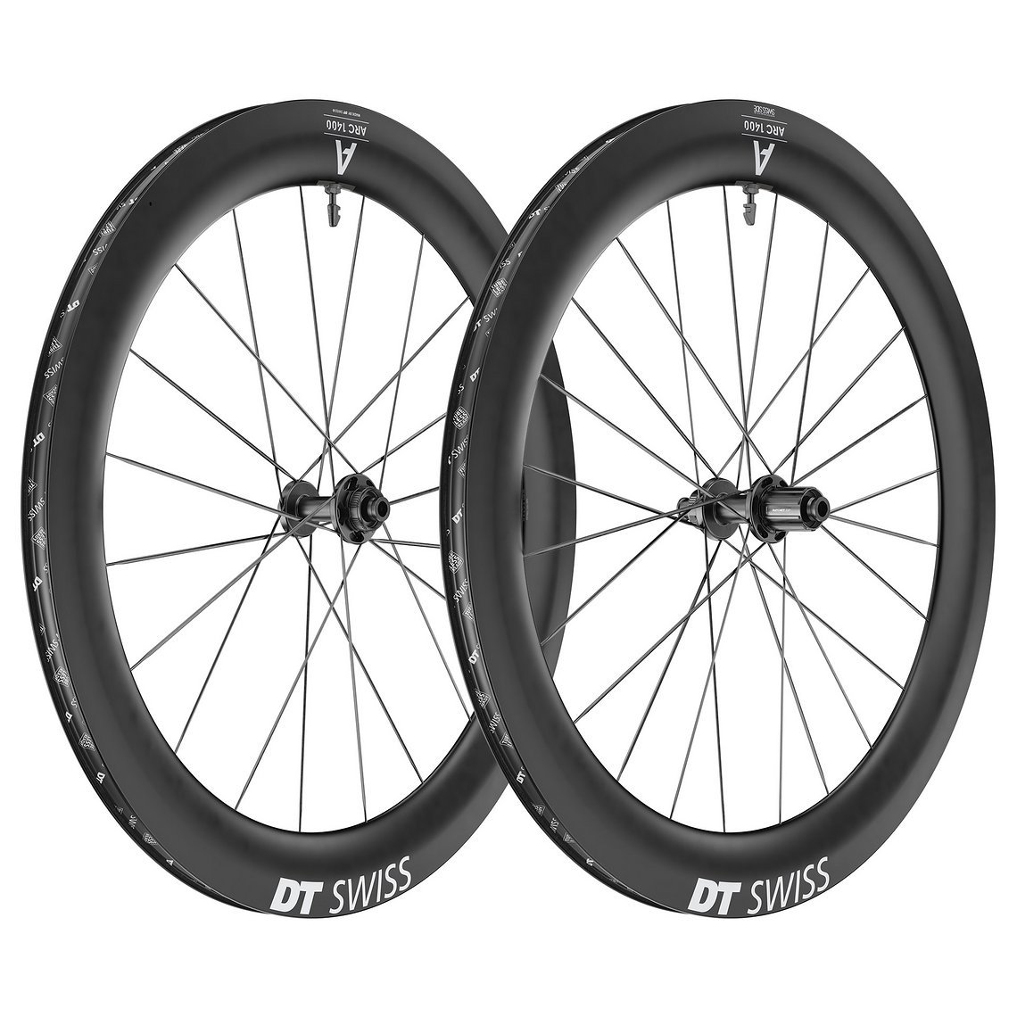

DT Swiss ARC 1400 Dicut DB – Infos und Preise
Die DT Swiss ARC 1400 Dicut DB Serie ist etwas günstiger als die ARC 1100, dafür muss aber auch ein Gewichtsaufschlag in Kauf genommen werden, der von dem Einsatz der 240 Dicut Naben und den DT aero comp II Speichen herrührt. Die Felgen sind baugleich zu den ARC 1100.
  • 3. Generation
  • V-Shape
  • Maulweite 22 mm
  • Naben 240 Dicut
  • Speichen T-head DT aero comp II, 20 vorn, 24 hinten
  • Gewichte ab 1.549 g (55 mm), ab 1.619 g (65 mm), ab 1.772 g (85 mm)
  • Verfügbar sofort
Preise
DT Swiss ARC 1400 2.149,80 € (UVP)
DT Swiss ARC 1400 WTS 2.620,80 € (UVP)
Die ARC 1400 Dicut DB sind etwas schwerer, dafür aber auch günstiger
# Die ARC 1400 Dicut DB sind etwas schwerer, dafür aber auch günstiger – hier geht es preislich ab 2.149,89 € los.

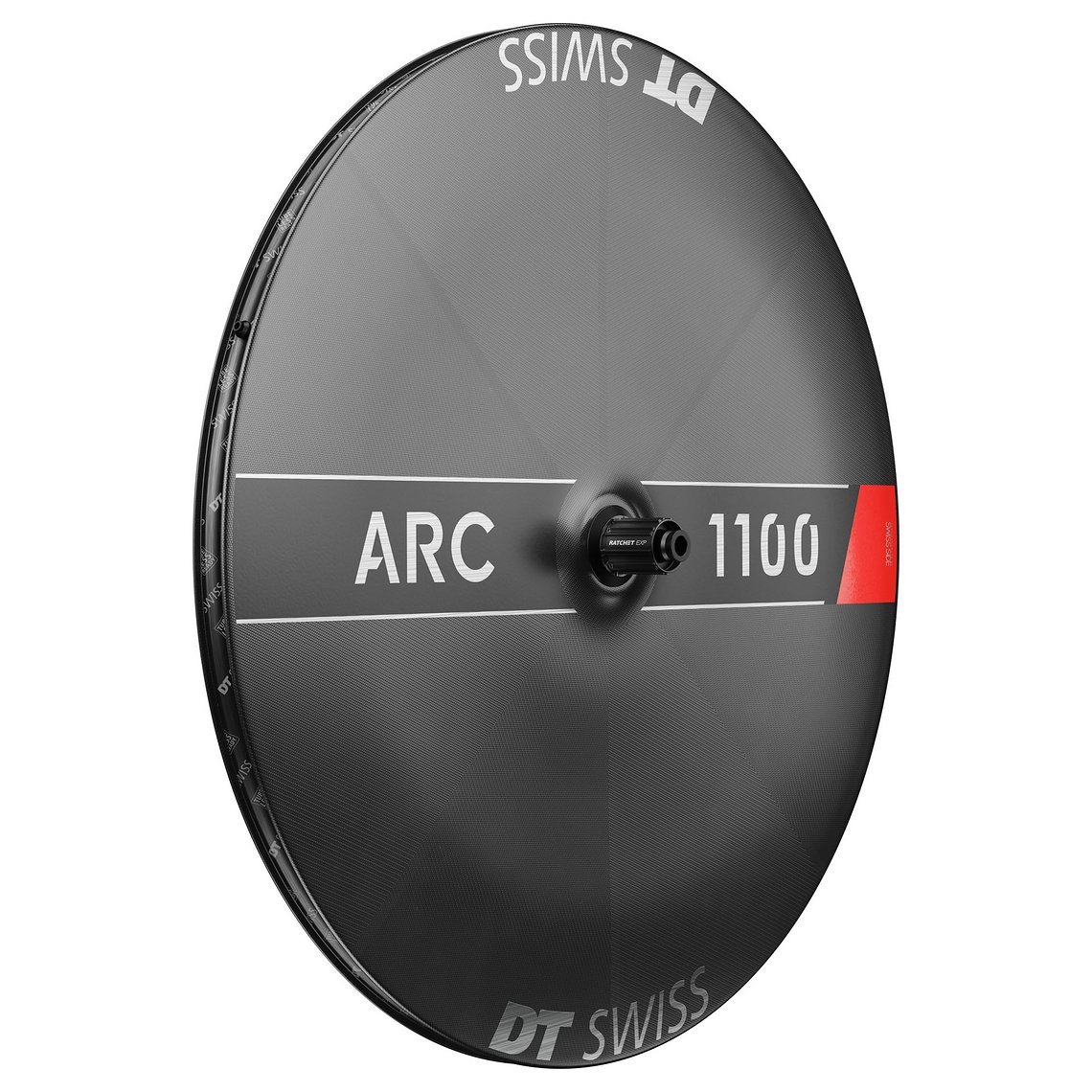

DT Swiss ARC 1100 Dicut Disc – Infos und Preise
Die DT Swiss ARC 1400 Dicut Disc geht weitestgehend unverändert in die neue Saison.
  • Scheibenlaufrad für Triathlon und TT
  • Maulweite 20 mm
  • Naben 180 Dicut
  • Gewicht ab 1.074 g
  • Verfügbar sofort
Preise
DT Swiss ARC 1100 Dicut Disc 2.399,90 € (UVP)
DT Swiss ARC 1100 Dicut Disc WTS 2.449,90 € (UVP)
Das ARC 1100 Dicut Disc Scheibenlaufrad ist weitestgehend unverändert
# Das ARC 1100 Dicut Disc Scheibenlaufrad ist weitestgehend unverändert – es kostet 2.399,90 €.
