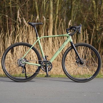

Es ist nicht das erste Mal, dass ein Gravel Bike in einem Online-Shop eines Discounters auftaucht. Das Lidl Gravel Bike machte es vor und kam zum gleichen Preis von 699 € wie jetzt das (schon vor Start) reduzierte Aldi Gravel Bike. Und beide Bikes werden hergestellt vom deutschen Günstig-Bike-Anbieter Prophete. Die Fakten zum Aldi Gravel Bike, das nach Mitternacht im Online-Shop erscheinen soll:
  • Rahmenmaterial Aluminium
  • GabelmaterialStahl
  • Schaltung Shimano Claris 2×8 Gang-Schaltung
  • Bremsen Tektro, mechanische Scheibenbremsen
  • Reifen Continental Terra Trail mit Pannenstopp, Hinterbauständer
  • Zulässiges Gesamtgewicht  120 kg
  • Gewicht circa 14 kg
  • Farbe Reseda-Grün
  • Rahmengrößen  Unisize 55 cm
  • Verfügbar ab 19. März 2024, circa 0:20 Uhr
  • www.aldi-onlineshop.de
Preis: 699 € (reduziert)

Eine Shimano Claris Gangschaltung…
# Eine Shimano Claris Gangschaltung…
…hält 2x8 Gänge bereit, grundsätzlich eine gute Option, aber die Übersetzungsangabe fehlt.
# …hält 2x8 Gänge bereit, grundsätzlich eine gute Option, aber die Übersetzungsangabe fehlt.
Meinung @Rennrad-News
Das neue Aldi Gravel Bike ähnelt in sehr vielen Details dem Lidl Gravel Bike, kein Wunder, stammt es doch vom gleichen Hersteller: Prophete. Doch während es bei der Lidl Aktion Schutzbleche gab, kommt das Aldi Gravel Bike ohne aus. Dafür besitzt es einen Seitenständer zum Abstellen.
An der Ausstattung mit Shimano Claris 2×8 Gangschaltung, bewährten und recht hochwertigen Gravel-Reifen von Continental in angemessener Größe gibt es nichts zu kritisieren in der Preisklasse. Auch die mechanischen Disc-Bremsen sind prinzipiell okay. Für die Bremsleistung kommt es hier stark darauf an, ob sie mit den passenden Zug-Hüllen montiert sind.
Ein großer Haken an der Sache ist, dass es den Rahmen nur Unsize gibt, in Größe 55. Außerdem macht Aldi keine weiteren Angaben zu den Rahmenmaßen. So kann sich niemand sicher sein, ob das Gravel Bike passen könnte und wie die Sitzposition ausfällt. Auch auf der Seite des entsprechenden Modells bei Prophete – Prophete Graveller Fit – finden sich dazu keine Angaben.
Mit 14 kg (Hersteller) ist das Aldi Gravel Bike kein Leichtgewicht
# Mit 14 kg (Hersteller) ist das Aldi Gravel Bike kein Leichtgewicht - das könnte auch an der Stahlgabel liegen.
Mechanische Tektro Scheibembremsen sind grundsätzlich der Preisklasse angemessen und bewährt.
# Mechanische Tektro Scheibembremsen sind grundsätzlich der Preisklasse angemessen und bewährt.
Statt Steckachsen gibt es Schnellspanner.
# Statt Steckachsen gibt es Schnellspanner.
Zudem ist das Aldi Gravel Bike mit 14 kg für ziemlich schwer. Die Gewichtszulassung von 120 kg für Rad, Fahrer und Gepäck entspricht dem Üblichen, ist aber nicht besonders hoch.
Gravel Bikes unter 800 € gibt es nicht bei vielen bekannten Fahrrad-Herstellern. Für rund 100 € mehr, als das Aldi Modell kostet, bekommt man bei Decathlon das Triban GRVL 120 in einer Damen- und Herrenvariante und 5 (!) Größen. Dabei ist die Ausstattung von der Wertigkeit ähnlich, man erhält jedoch ein hochwertigeres Rahmenset mit einer Carbongabel, für die es eine ausgewiesene Beladegrenze gibt, und einem laut Hersteller recht leichten Alurahmen (1.800 g). Auch das Radgewicht ist mit 10,9 kg laut Decathlon deutlich geringer.
Wer hat ein Prophete oder Aldi Graveller Fit Gravel Bike und kann Angaben zur Größe machen? Was sagt ihr ansonsten zum Aldi-Angebot?
