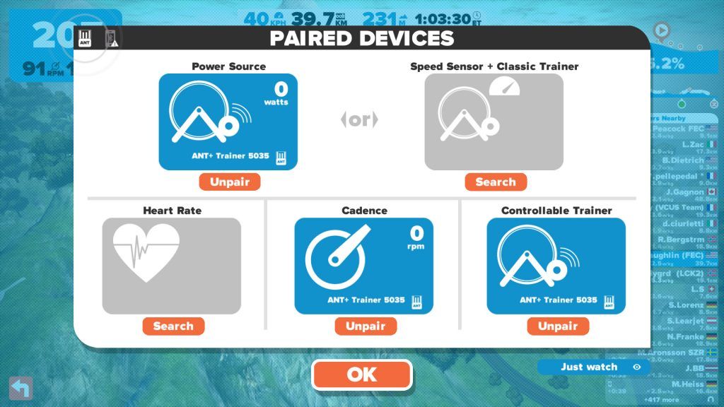

ich habe mir auch einen Kickr Core und den Kickr Tickr gekauft. Zwift habe ich zur Zeit auf einem iPad laufen. Der Kickr wird problemlos gefunden und gekoppelt, aber der Tickr taucht einfach nicht in der Liste der Geräte in Zwift auf. Mit der Wahoo App, Bluetooth oder dem Elemnt lässt er sich problemlos koppeln. Fährt hier noch jemand mit einem Tickr und es funktioniert oder auch nicht?
Ich habe seit Anfang November den Kickr Snap. Hatte mich auch gewundert, dass Wahoo bei Zwift nicht gelistet ist, zumal man über den Zwift Shop Wahoo Geräte kaufen kann.
Einfach sonstige Rolle anklicken und Kalibrierung über Zwift machen, dann passt es.
Da geht es mal wieder um das BLE Problem.
Die Leute kapieren nicht, wie Bluetooth funktioniert, im Vergleich zu ANT+
Wenn der Tickr einmal über BLE an die Wahoo-App oder an das Element gekoppelt ist, taucht er natürlich nicht bei Zwift auf.
BLE erlaubt nur genau eine einzige Verbindung.
Na dann erklär mal, warum KEIN Wahoo Gerät angezeigt wird?
Würde noch Sinn machen, wenn kein, in meinem Fall, Kickr Snap angezeigt wird, aber nicht, dass Wahoo komplett fehlt.
UND als ich mit meiner Taxc Rolle, ohne Smart und den Garmin Sensoren 2. Gen. auf Zwift gefahren bin, war auch kein Wahoo Gerät gelistet.
Vielleicht mag Apple Wahoo nicht und zeigt von sich aus die Geräte nicht an.
Wo taucht dein Kickr Snap nicht auf?
Bei Powermeter und Controllable oder wo?
Bei den klassischen Rollen mit Speedsensor kann Wahoo nicht auftauchen, da Wahoo keine solchen produziert.
Der Kickr Snap sendet Leistung per BLE/ANT+ direkt an Zwift, deswegen muss er als Powermeter gekoppelt werden.
Und hast du alle anderen Bluetooth-Geräte aus?
Und das WLAN auf Kanal 1 stehen? Sonst stört das. Wenns geht, besser gleich auf 5GHz stellen.
Ich kann nur jedem empfehlen, komplett auf ANT+ bzw ANT-FE-C umzusteigen.
Bluetooth ist für diesen Zweck ziemlich ungeeignet.
Bei der ersten Kopplung mit Zwift geht, zumindest auf dem iPad, eine Liste auf. Dort klickt man seine Rolle an oder eben ganz unten „nicht aufgeführte Rolle“. Meine nicht smarte Taxc ist gelistet, aber kein Wahoo Modell. Es gibt Taxc, Elite, Blackburn .... und sogar Decathlon ;)
Mich stört es nicht, es funktioniert ja alles, finde es trotzdem seltsam, dass Wahoo Geräte über den Zwift Shop vertrieben werden, aber nicht gelistet sind.
Und Ant+ funzt beim iPad nicht (renner09 und ich habe in unseren Beiträgen geschrieben, dass wir ein iPad nutzen).
Zumindest ich habe mein iPad über den Hotspot meines iPhones mit dem Internet verbunden, im Keller ist der Empfang des Routers zu schlecht.
Das ist wieder mal sehr merkwürdig was Du da schreibst. Dein Kickr verbindet sich automatisch mit dem IPad über BT und gut ist. Da musst Du weder was suchen noch irgendwas in Zwift einstellen wie in dem anderen Thread.
Genau. Das ist für nicht-smarte Rollen ohne Powermeter. Da muss Zwift die Leistungskurve der Bremseinheit kennen, um anhand der Drehzahl des Reifens (deswegen mit Speedsensor) eine Wattzahl zu ermitteln.
Solche Geräte gibt und gab es nie von Wahoo, deswegen gibt es dort kein Wahoo.
Dein Kickr Snap hat einen integrierten Powermeter.
Wieviel BT-Verbindungen kann das iPad? zB ist bei Apple-TV bekannt, dass er nur 3 BT-Verbindungen kann, und eine durch die Fernbedieung schon belegt ist. Also geht nur zB ein Smart-Trainer und ein Pulsgurt. Hat man keinen Smart-Trainer, braucht man Speedsensor, Kadenzsensor und kann keinen Pulsgurt mehr verbinden. Typisch Apple eben :rolleyes:

Mach doch bitte mal ein Bild von deinem Koppelbildschirm. Ich verstehe das Problem auch nicht ganz. Eine smarte Rolle wie der Snap muss in keiner Liste ausgewählt werden.
So wie auf dem Bild unten muss das bei dir auch aussehen
