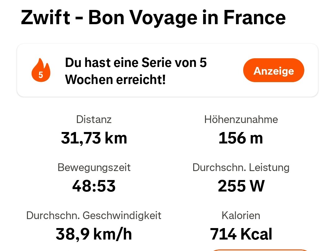

Hattest Du vielleicht ein Zeitfahrrad?Nutze Zwift mit einer alten I Magic Rolle, zur Leistungserfassung Favero Pedale, mit denen ich auch öfter draußen unterwegs bin und da passt alles im Vergleich auch zu meinen anderen PMs
In der Summe sieht das für mich relativ passend aus mit 1,90m auf dem normalen Rad.

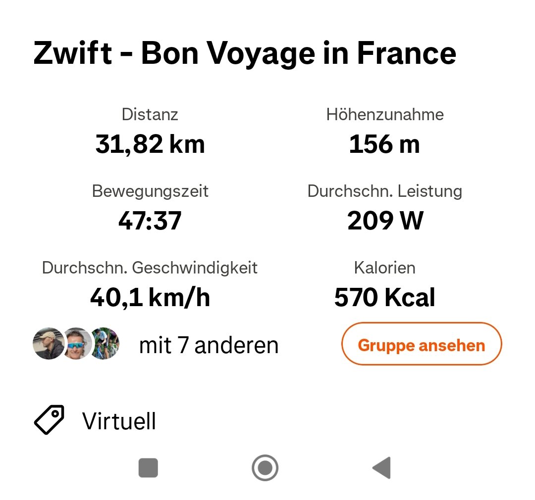

Mit dieser Type habe ich mich gebattelt und mir ist das auch schon bei Grouprides aufgefallen, ich fahre mich fast aus dem Schuh und der Rest ist mit 190W unterwegs.
Mit der Realität hat das aber absolut nichts zu tun, der Typ hatte kein Zeitfahrrad
Jemand eine Idee an was das liegt?
Nicht wirklich von Belang, da ich es nur für mein Training nutze, aber interessieren würde es mich trotzdem.
Zwift rechnet im Vergleich zur Realität ja nur mit halber Windschattenleistung. Trotzdem merkt man die natürlich stark. War denn Dein Draftbalken voll? Wenn Du die ganze Zeit vorneweg fährst und der andere hinterher, dann ist der Leistungsunterschied klar.Sobald es etwas hoch ging war ich im Vorteil und das mit 83kg, somit kann es am Gewicht nicht wirklich gelegen haben. Waren ja auch nur 156 HM.
Ist der Windschatten deutlich zu merken? Das müssten ja so um die 40W sein, ist bei mir definitiv nicht so.
