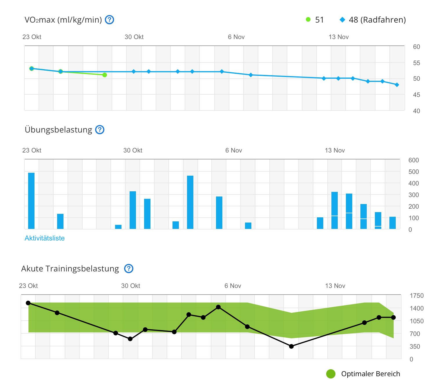

Was meine VO2max angeht, erlebe ich gerade das Gegenteil. Von mal 53 ml/kg/min Mitte/Ende Oktober, bin ich jetzt - heute - bei nur noch 48 ml/kg/min angekommen, obwohl ich - laut "Garmin-Auswertung" im optimalen Bereich trainiere.

Warte sehnsüchtig darauf, dass der Regen mal aufhört und ich wieder "echt" draußen fahren kann, um zu sehen, was dann passiert?
Zuvor aber die Frage: Gibt es für den VO2max-Verlust auf der Rolle einen Grund?

Dass Deine VO2max "schlechter" wird, liegt nur daran, dass Du sie auf der Rolle nicht so austesten kannst.
Abgesehen davon, dass sie ja gar nicht wirklich gemessen (oder hast Du ne Spiro-Maske auf?), sondern aus Kurzzeit-Leistungen hochgerechnet wird.
Und wenn Du vielleicht allein aus motorischen oder Überhitzungs-Gründen auf der Rolle nicht die gleichen Kurzzeitleistungen bringst, oder dabei vielleicht einen höheren Puls hast, mutmaßen die Algorithmen, dass die VO2max schlechter wird, was aber erstmal nicht der Fall ist.
Diese VO2max-Rechnerei "zuhaus" ist wirklich, wirklich Blödsinn. Man kann sie verbessern, ja, aber man kann sie nicht messen. Messen kannst Du Watt, FTP, und die allein solltest Du im Blick haben.
In der Tat ist der Puls trotz offenen Fensters und Ventilator auf der Rolle höher; vermutlich (auch) weil die Rollphasen bergab draußen ja fehlen.
Und ja: Es ist die Schätz-VO2max, ohne Spiro-Maske.
Aber die Antwort beruhigt mich, dass es das mit der Form nach einer Woche Rolle nicht schon war. 🤪
