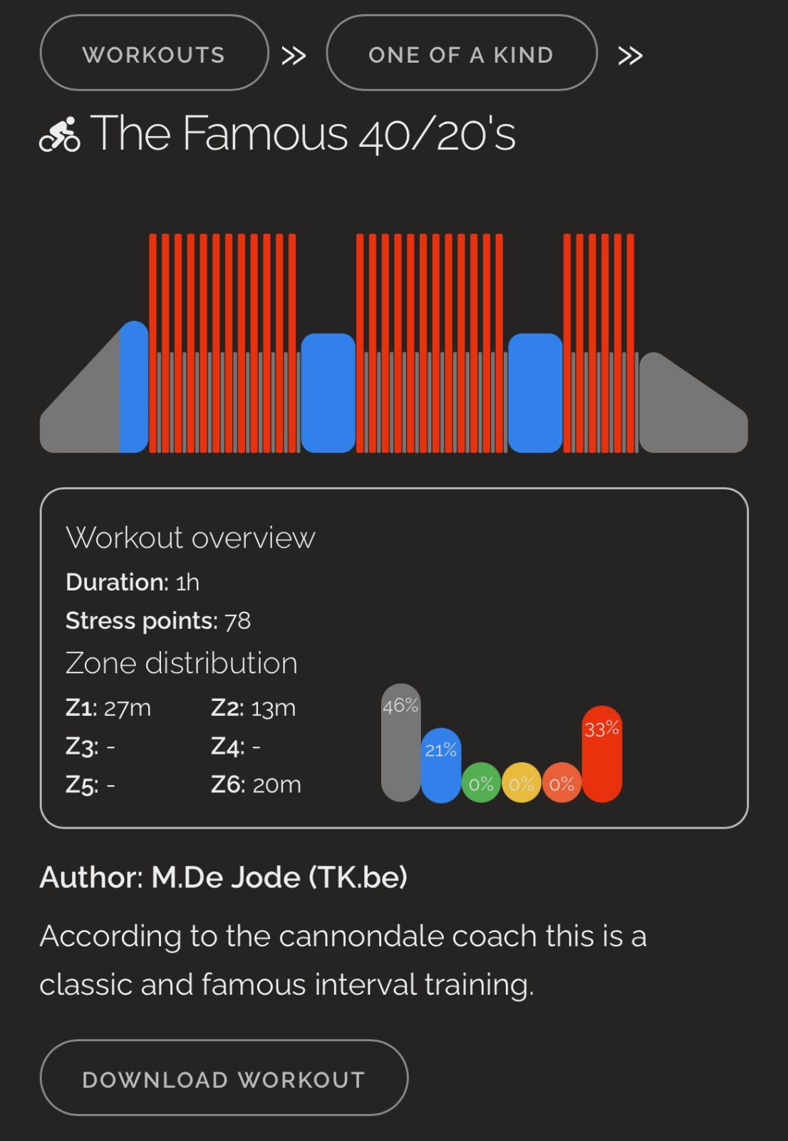

Suche etwas nettes mit 40/20 Einheiten.
Diese Einheit habe ich nicht gefunden.
Du kannst den Workout da downloaden und in den Zwiftordner Workouts kopieren. Dann kannst Du in Zwift im Ordner custom den Workout nutzen. Der ist dann in deiner persönlichen Workoutbibliothek.

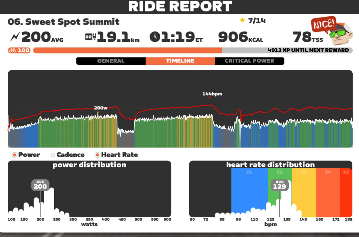

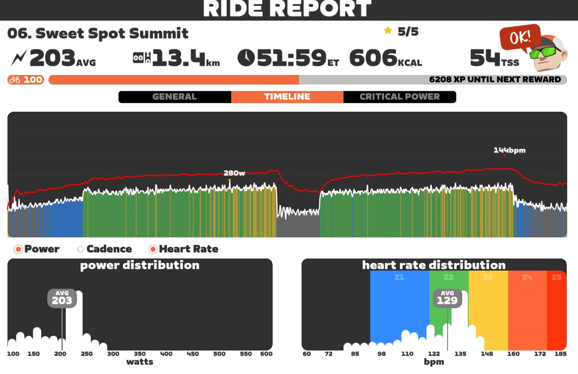

Der 6. Workout war nicht schlecht. 2 Rampen bis SST je 18 Minuten. Ich konnte ihn heute mit 90% fahren und hatte dann 54 TSS auf 700 Höhenmetern Alpe.
Das war etwas zuwening Training und ich bin die ALpe nach oben im L2 rausgefahren.
Das sah dann so aus.
78 TSS auf 1:20h. Ausreichender Trainingsstress und oben wieder 1000xp.

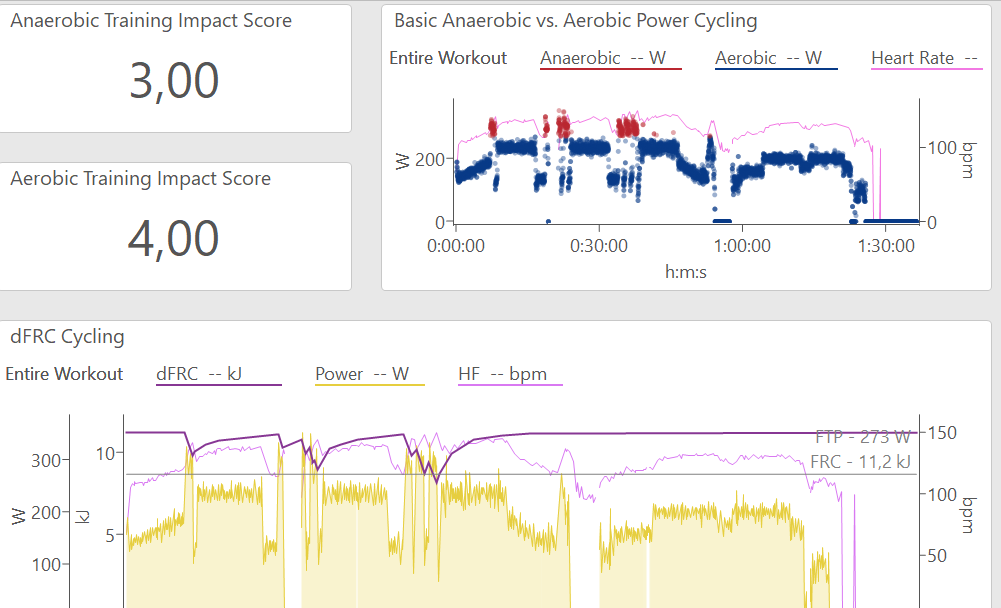

Selbstgebauter HIT Workout für die Alpe.
Zuerst bin ich zwei mal mit einem 4*5 Minuten Intervallmuster gefahren mit High Low gefahren. 2 Minuten 105% und dann 3 Minuten den Bias runter auf 92%FTP. Das Runterpegeln über Zwift geht dabei recht einfach, man muss sich aber noch konzentrieren können. War etwas nervig.
Die nächste HIT Einheit wird nun die Belastung HIT High Low mit je 3Minuten 105% und dann 2 Minuten 93% automatisch ansteuern. Das Ganze mit 5 Minuten Pausen. Mal sehen ob das automatisiert einfacher geht.
Vor den HIT Intervallen fahre ich immer noch eine Belastung an der Schwelle um rein zu kommen (3 Min 100% dann 2 Min 93%.)
Die letzten beiden Intervalle eventuell auch länger bei 105%. Deshalb habe ich die noch auf 5 Minuten Dauer gelassen und pegele dann bei Bedarf etwas runter. .
Der Training Impact Score müsste anaerob dann bei 7-8 liegen.
Die letzten beiden Intervalle eventuell auch länger bei 105%. Deshalb habe ich die noch auf 5 Minuten Dauer gelassen und pegele dann bei Bedarf etwas runter. . Anhang anzeigen 1447867

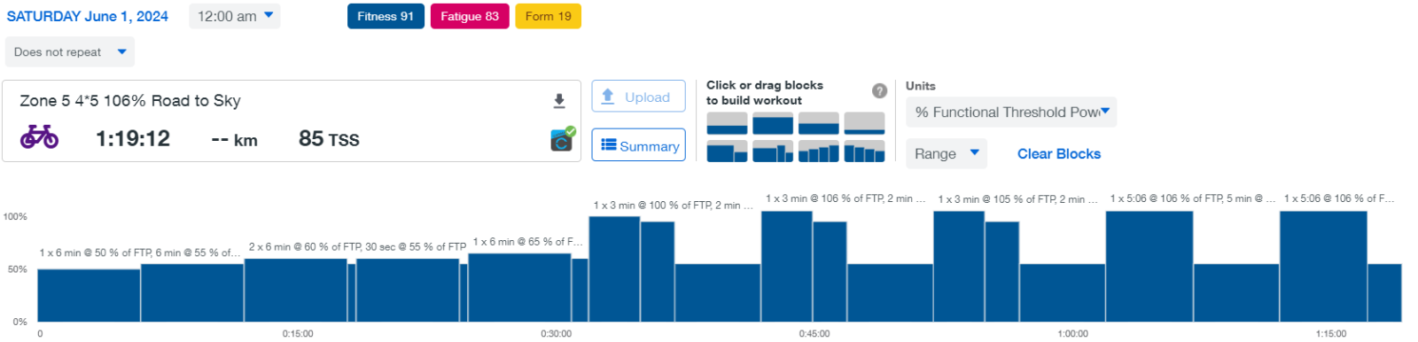

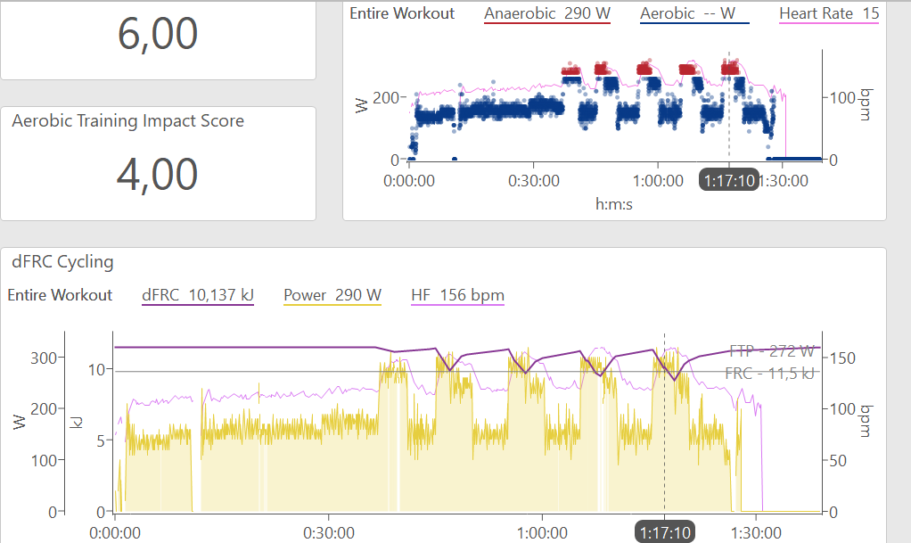

Und heute war es soweit. Die HIT Einheit L5 optimiert.
Hatte mir die EInheit nun etwas anders als letzte Woche programmiert (da hatte ich nach 3 Minuten bei 286 W den Buas nach unten gezogen und war noch 2 inuten mit 245W weitergefahren) .
Den Workout habe ich in Trainingpeaks gebaut mit 4 Serien bei denen zuerst 3 Minuten mit 106%der FTP belastet wurde und dann ein Intervall mit 3 Minuten bei 250W kommen sollte. Also wie von Ronnestadt beschrieben 2 Min High und dann Low (nur noch nicht so hochintensiv, wie die Autoren das experimentell gemacht hatten).
Mei Ziel war dann 4*3 Minuten im L5 belastet zu haben und durch die Nachbelastung mit je 250W die HF noch länger in einem hohen Bereich zu halten.
Die Idee mit der höheren HF hat geklappt (siehe Abildung).
Allerdings war die Auswertung dann sehr entäuschend (siehe ebenfalls Abb.).
Nicht nur, das Zwift bei den Intervallen immer einige Sekunden abschneidet oder diese beim Reimport zu TP verloren gehen. Auch die Belastung im High-Intervall wurde nur auf 105% eingepegelt. Damit die Belastung der High Intervalle nicht auf 286 sondern 285 in Zwift programmiert und im Endeffekt kommt nur 283 W im Mittel heraus. Damit hat man dann eine EInheit im L4 trainiert.
Ich wollte jetzt wirklich mal HIT trainieren aber es ist wieder nur Schwelle geworden. Echt mies.
Und ich war davor sogar noch beim Friseur.
Konsequenz: Nächste EInheit mit 107% FTP programmieren und die Dauer auf 2:10 hochsetzen.
