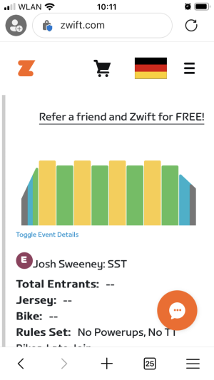

Kaum spricht man darüber, schon kommt ein Riesen Event auf Zwift mit diesen SST over under Intervallen. Scheint für Smarttrainer eine neue Methode zu sein, alternativ zu den langweiligen Dauerbelastungen .

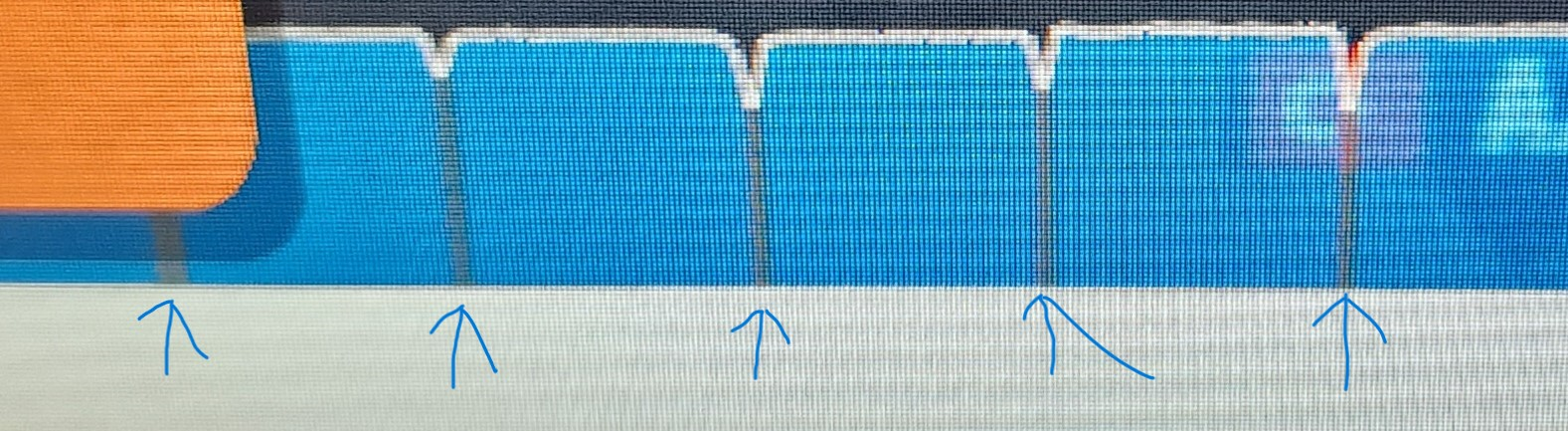

ich bin neu auf Zwift und habe ein Problem beim Workout. Alle ca 20sec fällt die Leistung ab und gleich wieder auf dem richtigen wert. Als ob was nachgeregelt wird.
Meine Trittfrequenz ist gleichmäßig auf dem Zwift Hub One.
Das Problem tritt immer auf, ob wenig oder viel Watt.
Hat jemand Erfahrung damit und kann mir weiterhelfen?
Danke und Gruß
Die Maskierungen zeigen die Probleme
Danke und Gruß
Steigt dann auch die Anzeige für Leistung kurzfristig aus? Wie schaut es mit z.B. einem Pulsgurt aus? Ebenfalls zyklisch gestört?
Ich tippe auf Störung durch andere Signale im 2.4Ghz Bereich.

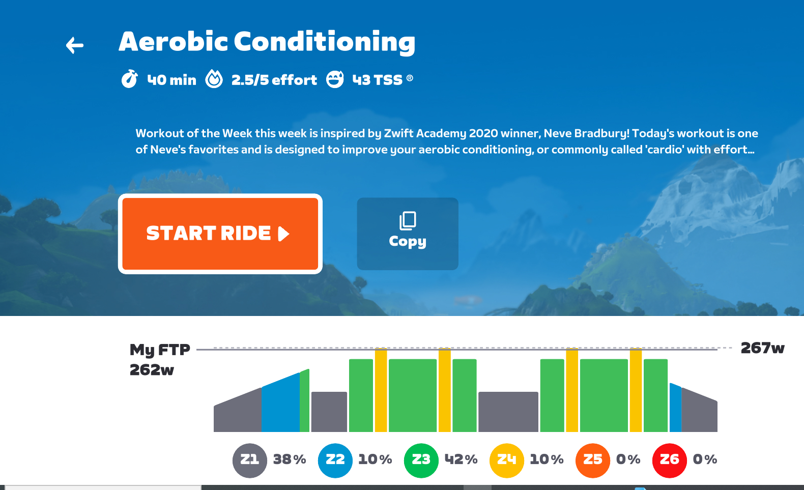

Zwiftworkout of the Week (Januar 2024)
Man kann sich die EInheit auch in seine Bibliothek mit "Copy" kopieren.
Und man kann auch mit anderen trainieren. Das habe ich aber noch nicht ausprobiert.
Die Struktur des Workouts sieht interessant aus.
