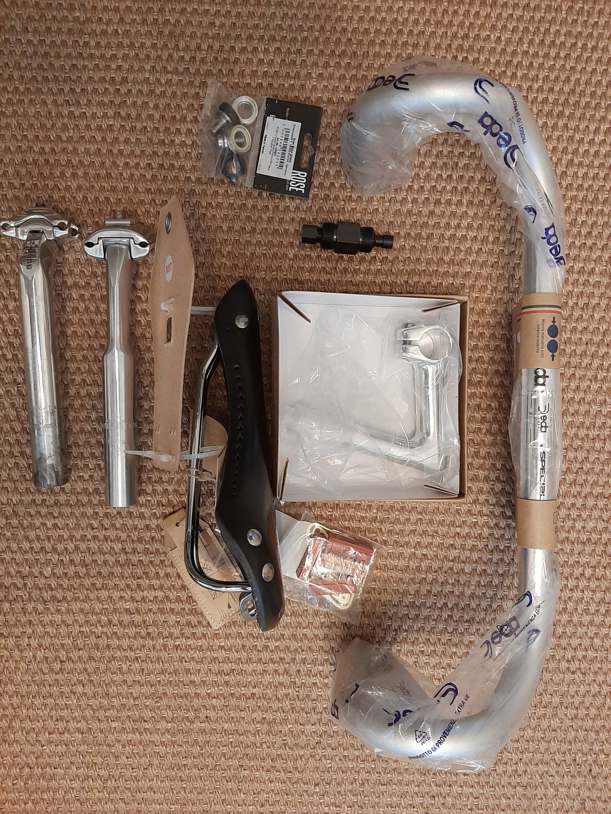

Dafür gehts beim Rad weiter. Bremsen und etwas Werkzeug für Innenlager und Schraubkranz sind grad noch am Postweg, aber sonst ist alles da.
Bzgl. Sattelstütze bin ich noch am überlegen zwischen No-Name Aero und der Nitto S65, die originale 2-Bolt dürfte leider minimal zu kurz sein (ich werde aber nochmal probieren, der Sattel baut hoch).

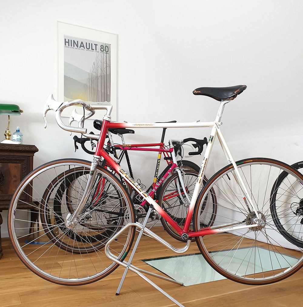

Habe mich doch gegen die Athena und für eine zeitgenössische Chorus 1. Gen Komplettgruppe entschieden.
Die echten Monoplaner sehen besser aus... Wenn die nächste Woche kommt wird montiert :)

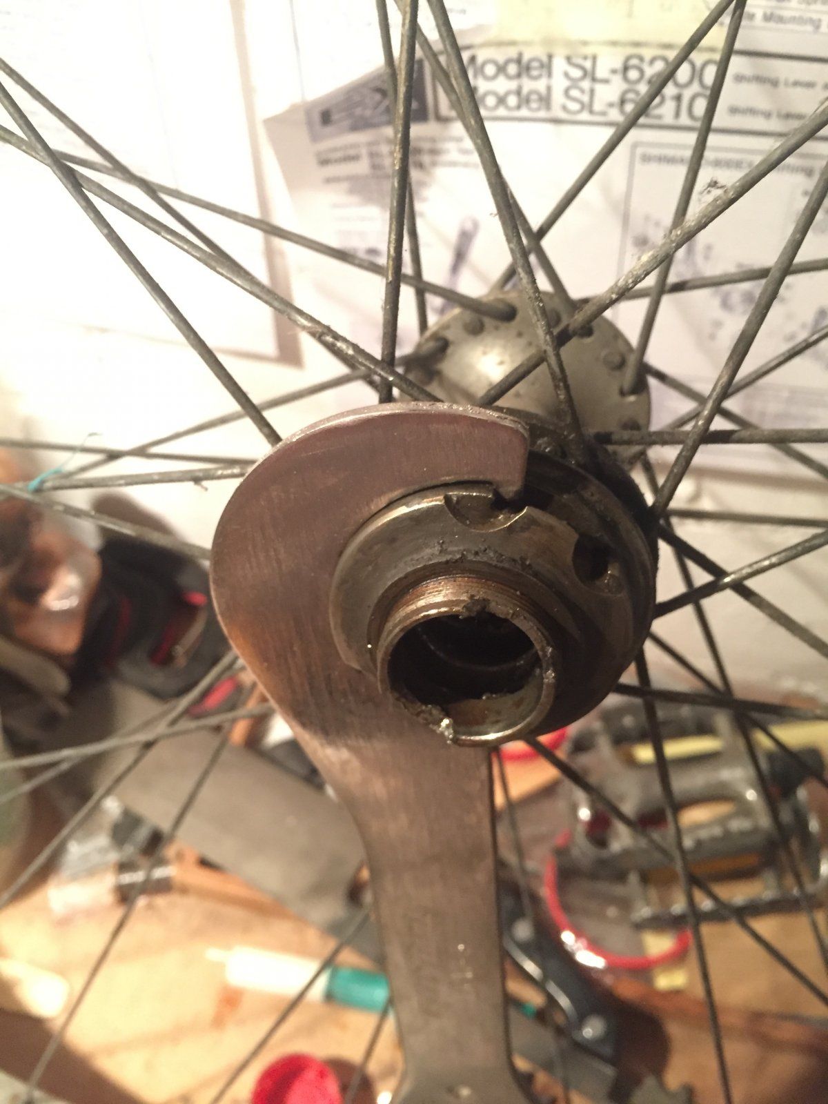

Das einzige was ich nicht runtergebracht habe war der Schraubkranz. Die Abzieheraufnahme war schon etwas verhunzt und mein Versuch mit Schnellspannerfixiertem Abzieher hat die Sache wohl auch nicht besser gemacht. Wollte eigentlich nur die Lagerkugeln tauschen vor dem Zusammenbau, aber nachdem die noch gut drehen lasse ich sie jetzt wohl erstmal. Irgendwann muss ich das RAd dann mal in die Arbeit mitnehmen, da hab ich einen anständigen Schraubstock....

Hab das schonmal hier gepostet, aber du kannst versuchen den inneren freilaufkörper mit nem hakenschlüssel abzuziehen. Hat bei mir so gut geklappt dass ich den Kranz noch benutzen konnte.

Kannst du das noch näher erläutern? Wo sollte man den Hakenschlüssel ansetzen?

Im inneren Körper sind Aussparungen für die Federn und sperrklinken. In diese kannst du zumindest bei manchen Herstellern einen tretlager hakenschlüssel ansetzen, bei mir war das ein Regina Freilauf.
Die Kugeln kriexte auch mit montiertem Schraubkranz raus. Konus auf der linken Seite abmachen und Axe nach rechts rausziehen. Dann Kugeln rauskullern lassen. Die Zugänglichkeit der rechten Schale ist zum Reinigen ud fetten natürlich stark eingeschränkt, aber im Notfall gehts.
Danke. Dann ist ja noch nichts verloren. Kriegt man beim DA Schraubkranz die Ritzel auch mit zwei Kettenpeitschen runter? Dann könnte ich ja mit einer Feile die Aufnahme etwas begradigen zuerst.
