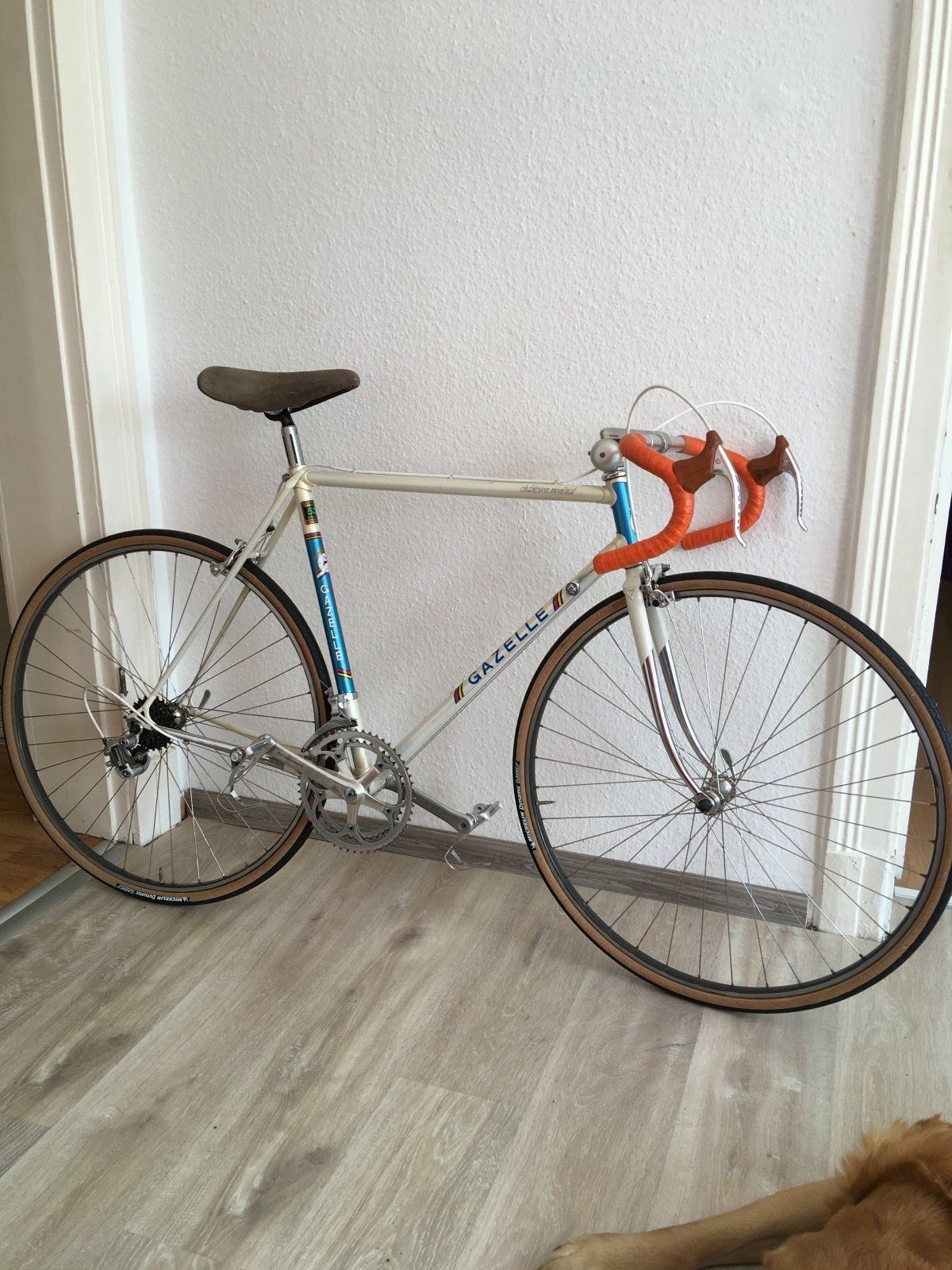

Mir ist kürzlich dieses hübsche Exemplar zugaloppiert:
Ausgestattet mit Campagnolo Nuovo Record
Sehr passend finde ich zum Blau am Rahmen, daß die Felgen ein bißchen bläulich schimmern, was auf dem Bild leider nicht so richtig rüberkommt.
Der Rahmen dürfte nach meinen bisherigen Bemühungen ein AA-Frame sein und die Rahmennummer deutet auf das Jahr 1981 hin. Etwas irritierend finde ich, daß das Schaltwerk "Patent 83" ist, obwohl die Ausstattung original sein sollte.
Vielleicht hat ja einer von Euch eine Idee, wie das zusammenpaßt? Angesichts der Bremsen vorne ...
...habe ich intensiv nach einer Stauchung gesucht :oops:, aber zum Glück keine gefunden. Es hat wohl nur den Bremshebel mal irgendwann erwischt:
Zu tun gibt es auch noch was: Verharzte Naben, das Vorderrad ist um satte 3mm nach rechts versetzt, das Lenkerband ein wenig zu blau, bei den Zughüllen bin ich nicht sicher, und die Reifenfrage ist auch noch ungeklärt. Anregungen und Verbesserungsvorschläge sind sehr willkommen!
Zum Schaltwerk
Könnte gegen ein defektes ausgetauscht worden sein
Oder der Rahmen wurde erst 83 beim Händler aufgebaut & ausgeliefert
Die Bremsschuhe am V Rad sind falsch rum montiert

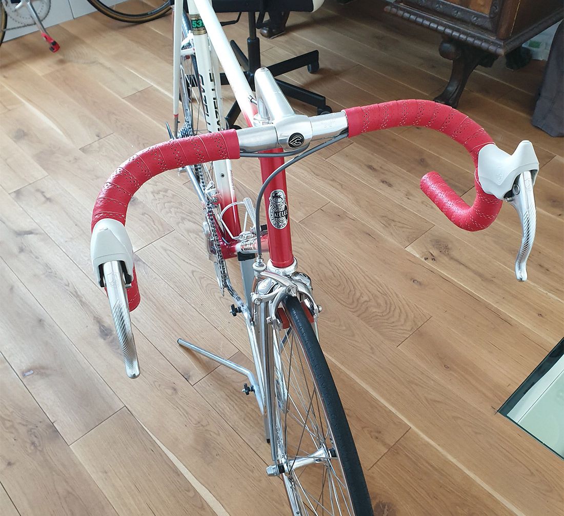

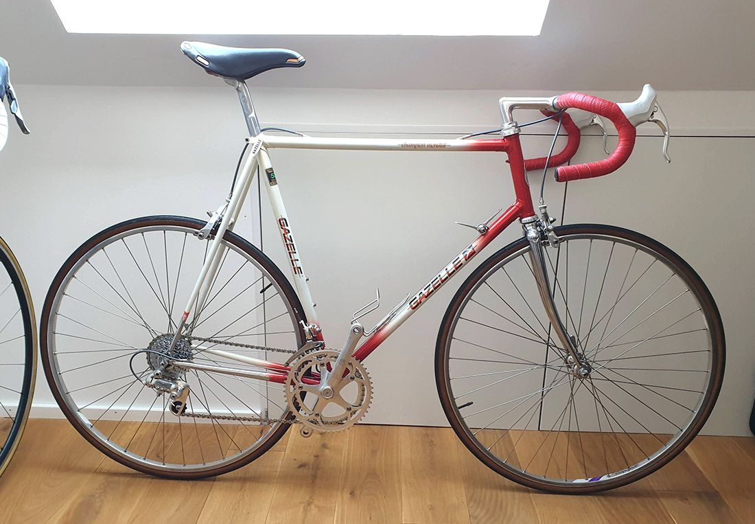

Fast fertig - nur noch Pedale dran und kleinere Einstellungen...
Das Band passt erstaunlich gut zum roten Farbverlauf des Rahmens.
Bessere Bilder mit Details gibts dann von der Probefahrt.
Bin mal gespannt, wie der Bock rennt :)
