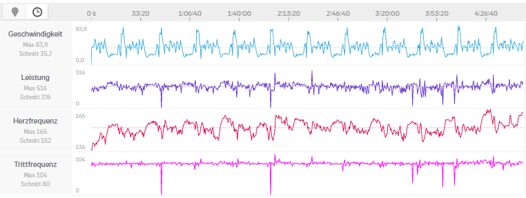

Das sind 83% für 5 Stunden.. ich frag mich manchmal, wie lang Ihr denn irgendwas fahren wollt, die wenigsten fahren 24h-Rennen oder PBP. Bei 70% ist die Begrenzung dann irgendwann nur noch Schlafmangel. Sinnfrei, aber kann man natürlich machen.

Sorry, aber 70% sind definitiv Grundlage, auch wenn Du - aus welchen Gründen auch immer - niedrigere Grundlagenbereiche für sinnvoller erachtest.
Wie ich oben schrieb, das musst Du auch beim 4. Mal lesen nicht kapieren, 70% ist weißgott nichts, wo man in irgendwelche zu hohen Gefilde vorstößt.
So sehe ich das auch , wenn ich nach 3 Tagen in dem Bereich 80% 4-5 h gefahren bin und merke langsam wird es schwer das zu Halten war es für mich genau Richtig , dann macht man halt danach mal 2 Ruhige Einheiten bei 65-70% , je nachdem wie die Belastungsverträglichkeit ist .
