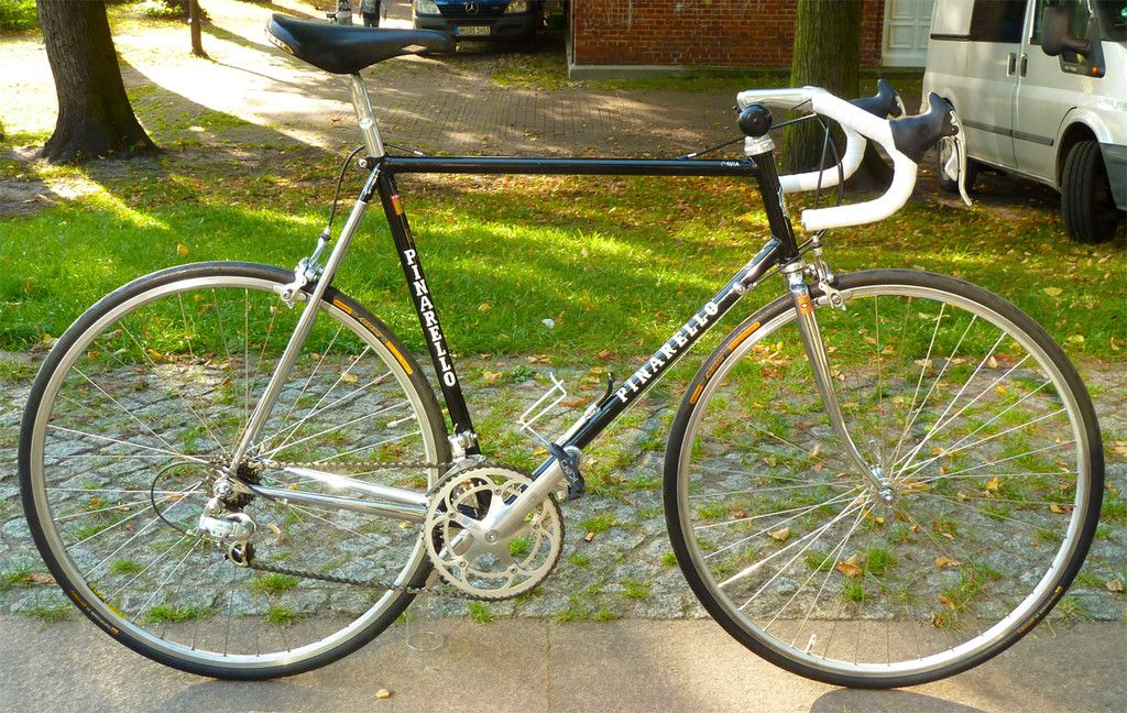

Zur Abwechslung mal ein Foto:
Habe hier im Forum bei pinarello_gavia ein tolles Bike gesehen.
Da ich bislang ja nur der Shimpanso-Benutzer war, welche Campa-Komponenten kommen hier zum Einsatz?
Das könnte 'ne 9-fach Chorus von ca. '98 sein, die Kurbel weiß ich nicht so genau, die ist etwas zu flächig. Für mich ist bei schlanken Stahlrahmen das Campazeug (Record/Chorus) um 2000 herum ziemlich optimal. Die Gruppe ist mir dabei nicht so wichtig, denn meist tauchen Komponenten im nächsten Jahr in der Gruppe "darunter" wieder auf - und sind genauso gut wie zuvor. Aber das Design folgt einer Linie, und die passt zu gemufften Stahlrahmen fast optimal. Da die Oberflächenqualität fast konstant ist, kann man sogar einen neueren Ergopower kombinieren, so lange die Übersetzung passt. Für mich wäre das ein 10-facher Centaur von 2009. Die gezeigten Spitzhöcker-Ergos z.B. finde ich weder hübsch noch angenehm zu greifen.
Gruß, svenski.
Ah, okay - damit kann ich doch schon mal was anfangen! Danke!
