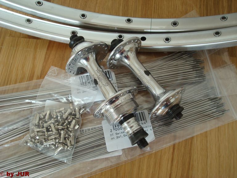

Ein kassischer Schlauchreifen-LRS mit "modernen" Speichen:
Man nehme 390g Speichen, 54xDt-swiss Revolution (298mm) und 18xDT-Swiss Competition (296mm).
Dazu 70g Messingnippel, 350g gut abgehangene Campagnolo Record Naben und zwei silberne Lambda-Ringe mit "Sicherheitsreserve" zu je 440g.
...Fortsetzung folgt.
