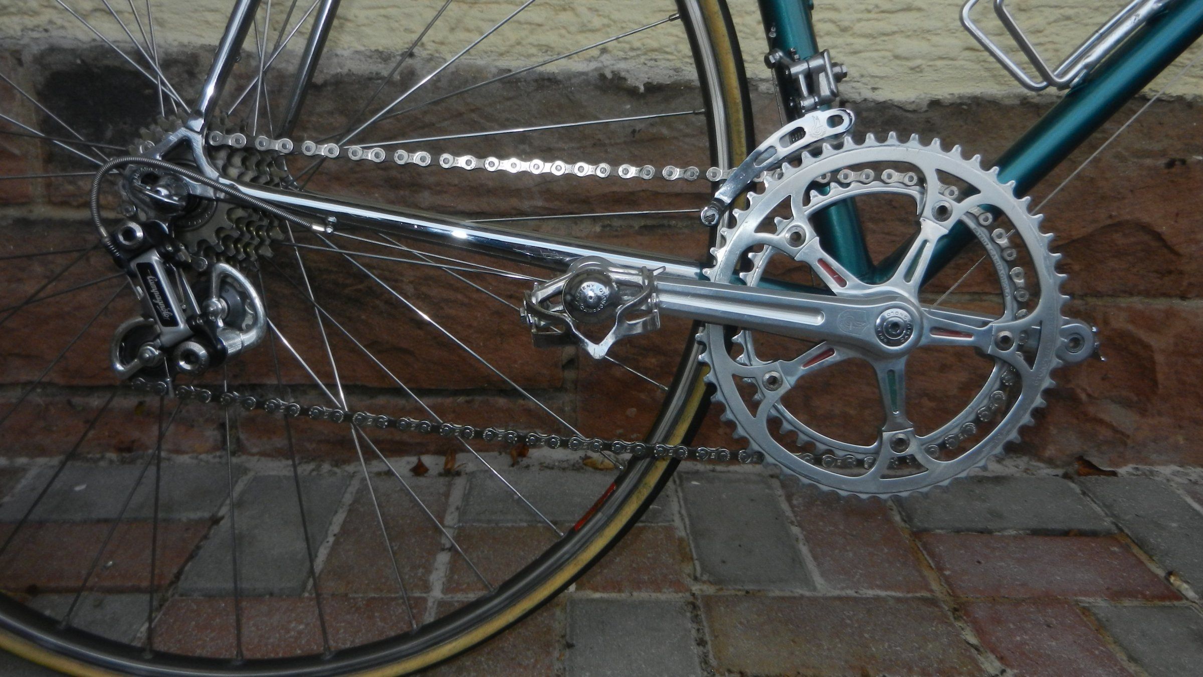

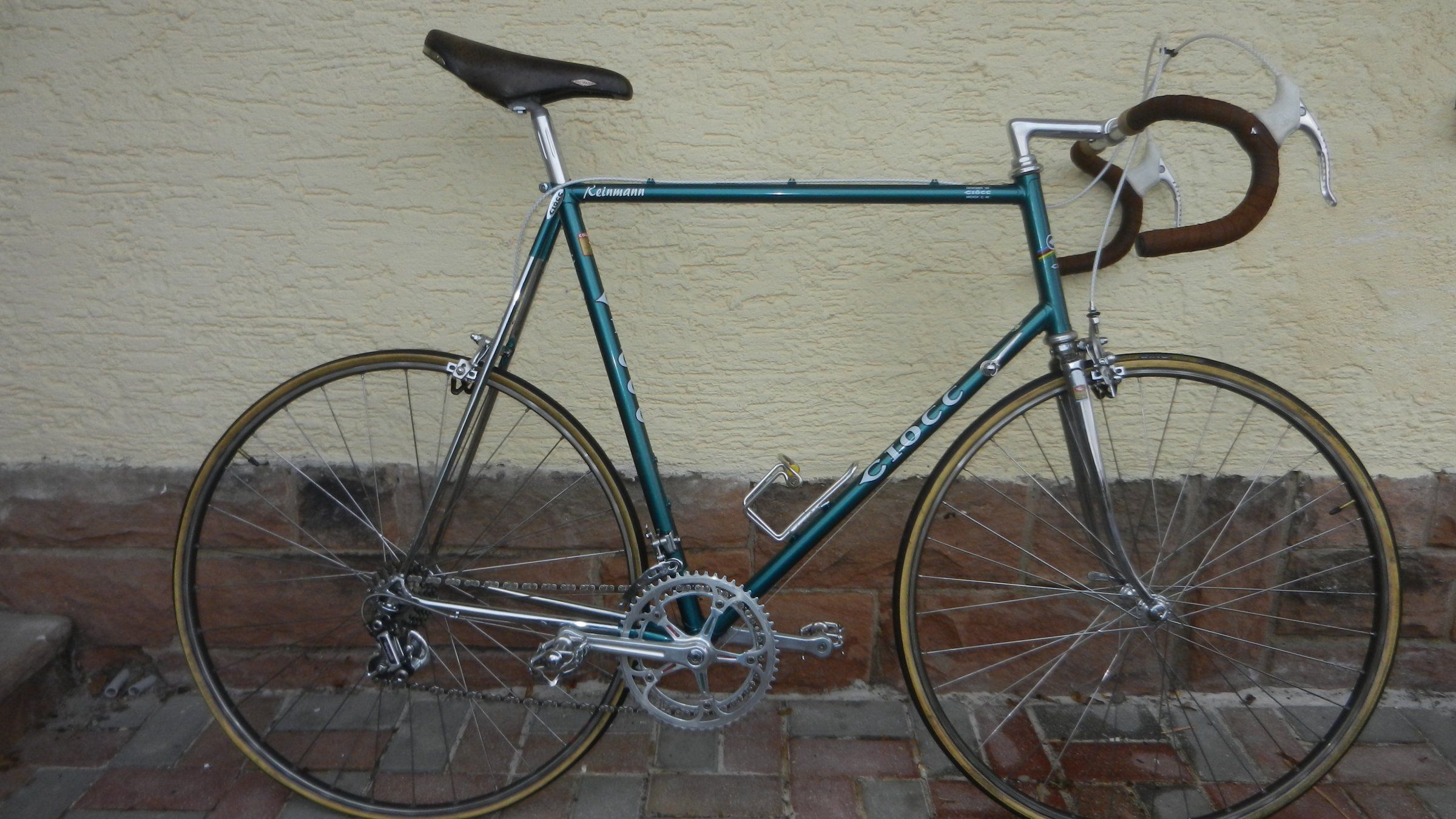

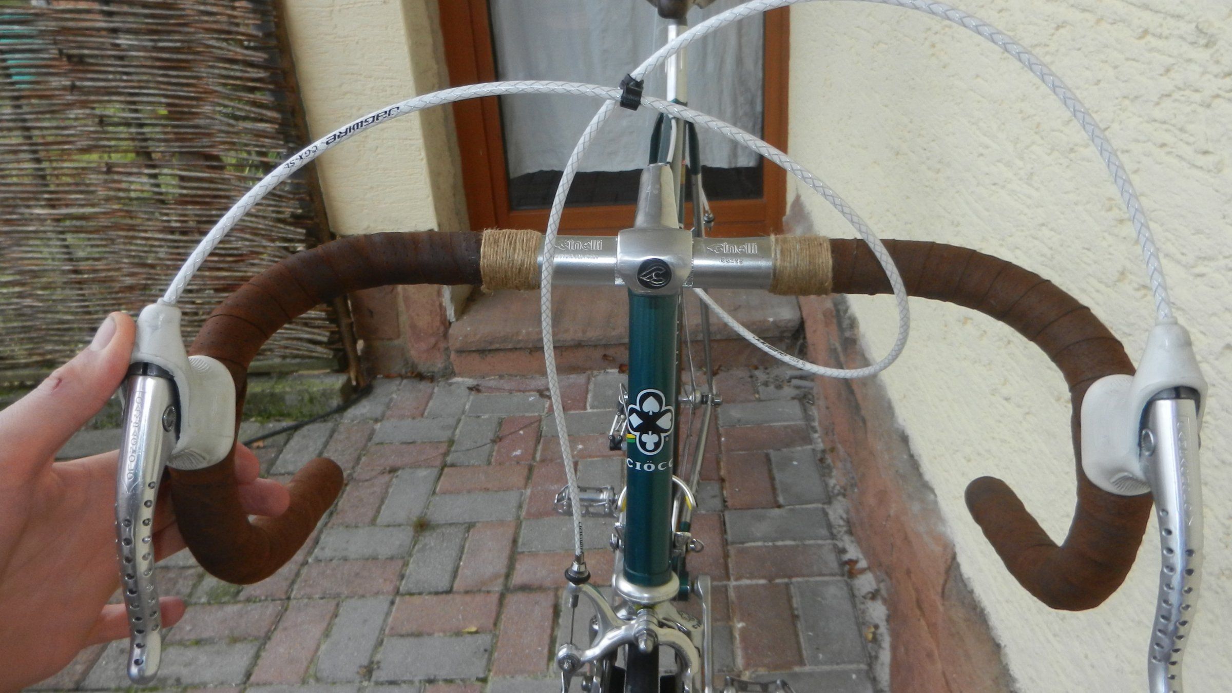

Finally finito. Mein erster Komplettaufbau. Es fehlen nur noch neue Reifen. Mit freundlicher Unterstützung des Forums, ein Ciöcc Designer 84.
Falls noch jemand einen Rahmen in dieser Größe loswerden will, bitte melden. Hier wartet noch eine Super Record Gruppe :)
Anhang anzeigen 403890 Anhang anzeigen 403891 Anhang anzeigen 403892 Anhang anzeigen 403894 Anhang anzeigen 403893

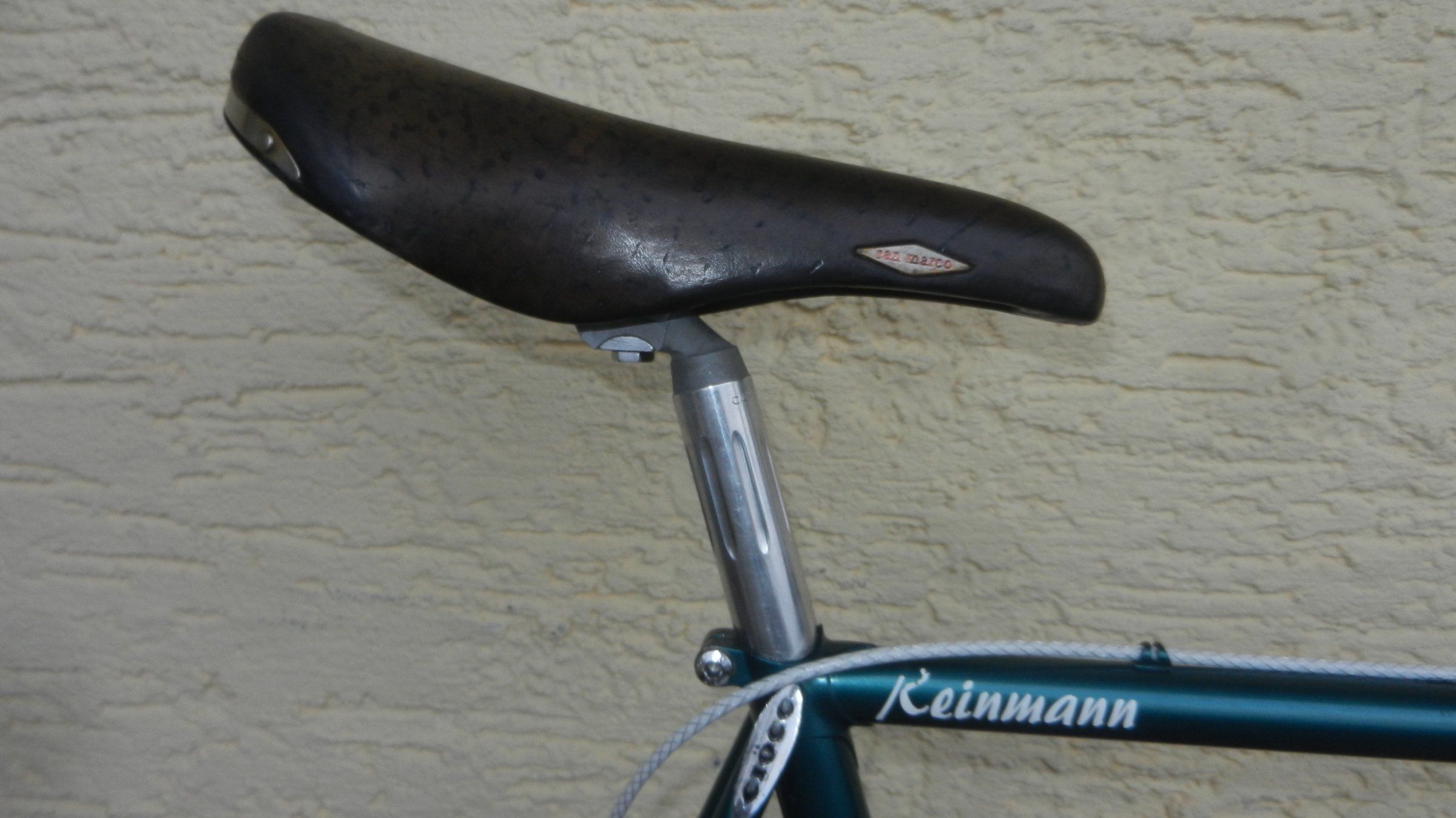

Schau doch mal auf den Bildern aus den 70er und 80er-Jahren, wie man die Bremskabel richtig verlegt. Dann kannst du dir auch den unansehnlichen Kabelbinder sparen.
Wenn dann noch der Sattel horizontal gestellt und Haken und Riemen montiert werden, gibt's von mir die vollen 100 Punkte!
Sehr schönes und hochwertiges Material - allerdings schließ ich mich meinem "Vorredner" an - das Kaliber solcher Rennräder / Fahrräder / Velos / Radl, und die investierte Energie (jeglicher Art..) werden so nicht ganz honoriert, wahrgenommen etc - durch solche, für manch einen banale Unstimmigkeiten...
Ästhetisch passt die Bremszugaußenhülle nicht, braunes Lenkerband dieser Art ist nicht meins... -_-' (..eig nur "schelllgelacktes" Textilband geht klar oder wenn der Lenker in Leder eingenäht - siehe Almarc oder Cinelli VIP Sets) tut mir aufrichtig Leid, für das nochmalige öffentliche Kundtun (Das rad macht sonst neidisch :D ;)), aber das war nur beispielsweise mein Geschmack, hingegen die besagten Bremszugausßenhüllen ehr weniger, speziell aus der Nähe...

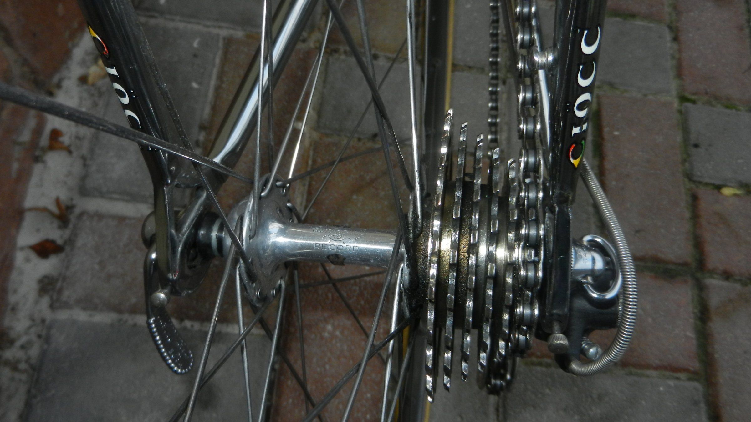

Hintern Schnellspanner bitte auch anderes schließen, unsicherer und optisch nicht ansprechend.
Führung der sogenannten "Wäscheleinen" bitte ändern, Sattel ausrichten, Pedalhaken und ein Paar Riemchen noch wären sehr hübsch und artgerecht... :bier:
Aber letzten Endes musset dir jefallen und kenem andern.
cheers

Hintren Schnellspanner bitte auch anderes Schließen, unsicherer und optisch nicht ansprechend.

Viele Dank erstmal an die Herrschaften für das detaillierte Feedback. Was die Bremszughüllen angeht, gebe ich euch recht. Als ich das allerdings festgestellt habe, hatte ich sie schon in den Händen und wollte dat Ding endlich fertig machen und ehrlich gesagt bin ich froh, dass dieses Elend endlich ein Ende hat und ich mich anderen Projekten widmen kann :p.
Das Lenkerband und der Sattel gefallen mir so wie sie sind. Die anderen Anmerkungen werde ich beherzigen und diesbezüglich vielleicht nochmal in einer Privatunterhaltung auf auch zukommen. Letztendlich ging es mir nicht darum ein Rahmen historisch korrekt aufzubauen sondern meinen eigenen Stil zu finden. Ohne euch hätte ich das jedenfalls alles nicht geschafft und dafür will ich nochmal danke sagen.
Hm, hast Du es denn schon mal mit ner waagerechten Sattelstellung probiert? Das ist die übliche Ausgangsposition, von der aus Feinanpassungen vorgenommen werden. Mit der Stellung Deines Sattels musst Du ziemlich stark mit dem ganzen Oberkörper gegenhalten, das kann nie nich bequem sein.
Sattel nach vorn geneigt hat bei mir in den Fällen für bequemere Haltung gesorgt, wo der Vorbau zu lang war. Kürzerer vorbau drauf oder ein anderer Lenker und dann konnte der Sattel auch wieder gerade.

Schniekes Teil. :daumen:
Aber Sattel und Züge, da musst du noch mal ran. So tut das echt weh. Aber was solls ..., wenns gefällt. :)

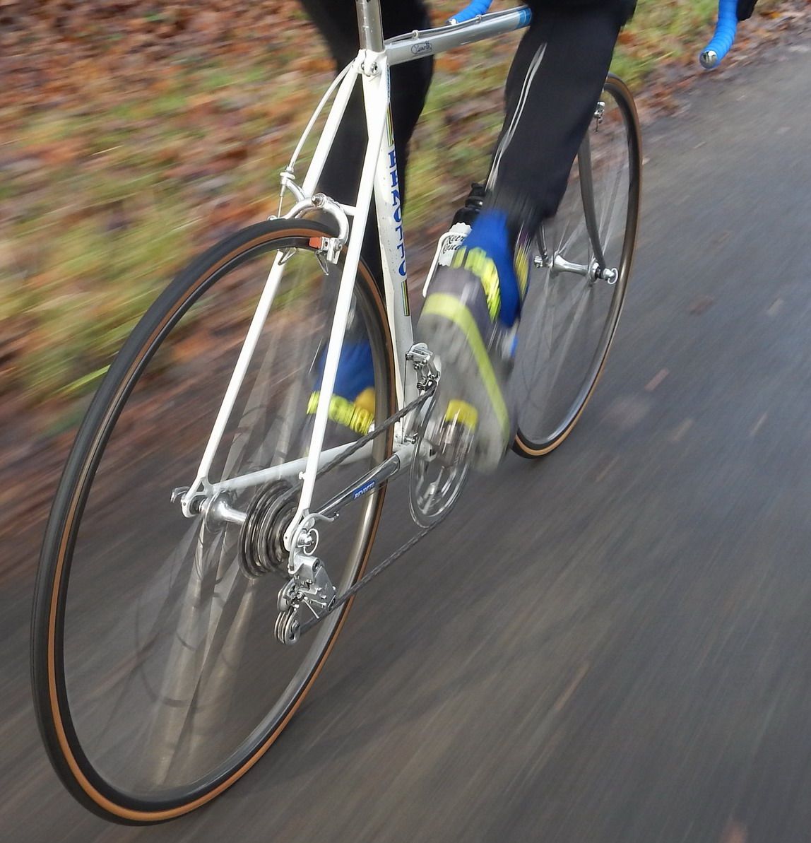

Weihnachtsüberraschung ist gelungen...
Die erste Probefahrt über 60 km in 2h 05min in knackiger Kälte dann mit MTB-Klamotten, weil mein Bruder nur die mithatte da er mit so 'ner Überraschung nicht gerechnet hatte:
Passt alles!
