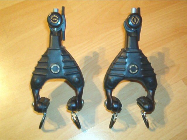

Sind das Weinmänner?
Dann wären das hier die passenden Zangen.:cool:

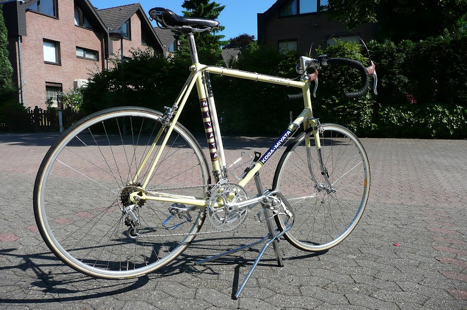

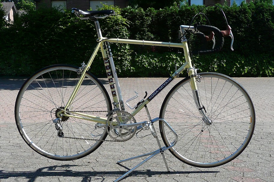

Moin zusammen,
hier mal der letzte Zugang meiner Kogas:
Ein Gent's-Racer von 1977.
Fährt sich einfach toll. Umgebaut von 5-fach Schraubkranz auf 6-fach UG-Kassette. (Laufradsatz gewechselt)

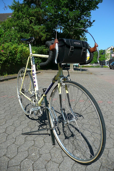

Dieses zierliche Teilchen habe ich mir für meine bevorstehenden Transsylvanien-Urlaub zusammengestoppelt. Mit dem Teilemix sollte man auch hartgesottene Vampire erschrecken können :).

Wunderschönes Rad - die Farbe ist ja ein Traum für mich ... :love:
Aber wieder mal muss ich einen ungleichmäßigen Schellenabstand am Oberrohr bemängeln !! :aufreg::p
Die mittlere Schelle muss um 2-3 mm nach vorne, dann stimmts. :)

Die Farbe finde ich selber auch traumhaft.
Der Schellenabstand ist exakt wieder so wie vor der behutsamen Restauration. (die Abdrücke am Oberrohr waren deutlich genug um sie wider exakt dort anzubringen :D)
Es ist also eine Täuschung durch die Perspektive, habe gerade noch mal nachgemessen (hat mir keine Ruhe gelassen) Die mittlere Schelle sitzt von der linken Schelle 17,5cm, und von der rechten Schelle 17,4cm entfernt. Nahezu mittig also.:p -den einen Millimeter schenke ich mir. :-)

Die müßten dann aber lange Schenkel haben, dadurch würde aber auch das furunkelartige Design noch betont, nicht schlecht...
Am Rad sind Bremsgriffe und -körper übrigens von Modolo

Koga ist super. Das transsylvanische Rad gefällt mir ebenfalls irgendwie - besonders der Sattel hats mir angetan;-)

Moin,
schickes Gerät... :daumen:
Aaaber ein ganz klein bißchen solltest Du noch beigehen. Bei Kette und Schaltung sehe ich noch Handlungsbedarf. Die Stellung den Schaltwerks sieht mir suboptimal aus und die Bremszughülle für die Hinterradbremse könnte auch noch etwas "zurechtgezuppelt" werden. Der Radius sieht für mein Empfinden etwas zu gezogen aus... ;)

Hallo Martin,
den hinteren Bremszug habe ich noch ein wenig korrigiert. Da hast du Recht gehabt.
Aber was ist denn an Schaltwerk/Kette für Handlungsbedarf? Ich finde die Länge eigentlich ok, bin aber für konstruktive Kritik offen.:)

Moin,
bin wegen Campasozialisierung kein Shimano-Spezie... ;)
Trotzdem habe auch ich mittlerweile einen niederländischen Fernostrenner zusammengeschustert. Soweit ich weiß, müßte sich der Antrieb bei korrekt positioniertem Schaltwerk und passend abgelängter Kette eigentlich eher so präsentieren...
Von daher scheint mir bei Dir etwas faul im Staate Dänemark zu sein. ;) Wenn noch keine Kette verbaut ist, sollte das Schaltwerk quasi so senkrecht stehen wie Deins nur mit dem Unterschied, daß der Schaltkäfig "zusammengeschnurrt" ist. Wenn man dann eine Kette einzieht, wandert der Schaltkäfig nach unten und das Schaltwerk respektive der Schaltarm richtet sich eher waagerecht aus (siehe Bild). Ich wäre ja fast geneigt zu sagen, daß da etwas mit dem Anschlag am Schaltauge nicht ganz stimmt... :ka:
