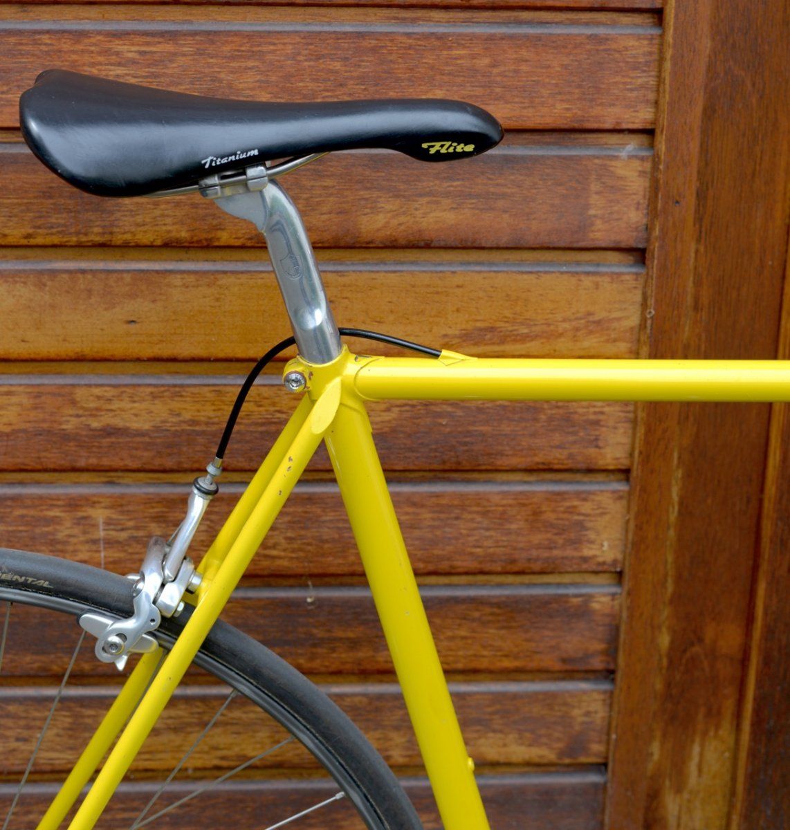

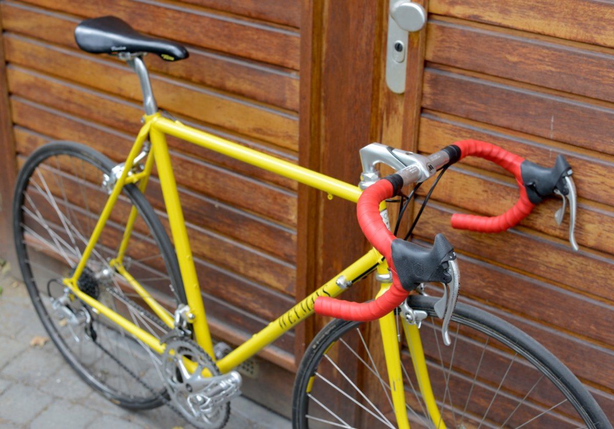

Ergos habe ich das erste mal überhaupt verbaut und weiss nicht was Du mit "eingeklappt" meinst. ich dachte, der Hebel sei verbogen, funktionieren tut's ohne Probleme. Wenn er eingeklappt ist, wie klappe ich ihn wieder aus?
Im Ergo ist ein Zugentspann-Mechanismus integriert. Da wo der Bremshebel vom Schalthebel soweit absteht, ist er "aktiv". Such mal etwas :D

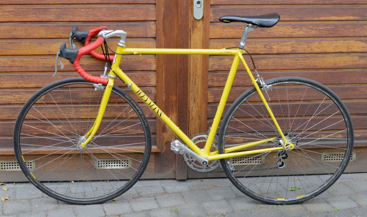

Pedalhaken fehlen, weil's noch nicht die richtigen Pedale sind. Das sind Gran Sport die ich vorerst angeschraubt habe bis mir die passenden Chorus über den Weg laufen (schrub ich oben schon). Ich fahre das Rad noch nicht sportlich und vermisse daher keine Haken aber klar, ans RR gehören sie.
Kette passt wenn die Röllchen bei groß vorne, klein hinten, vertikal übereinander stehen, richtig?
Jedenfalls tun sie das bei mir so.
Wenn Du Schnellspanner nach hinten klappst, machts Du es falsch.;)
Ich wollte die belgische Herkunft des Rahmens farblich unterstreichen, deshalb rotes LB. Ich find's gut, schwarz wäre langweilig. Alternative?
Zugenden sind zu lang, stimmt. Hab mich noch nicht getraut weil ich nicht sicher war alles 100% eigestellt zu haben.
Wenn du wg der Herkunft rot mit reinbringen willst könnte ich mir noch eher die Zughüllen in rot vorstellen....
Die idee find ich ja nicht schlecht mit der belgischen Herkunft aber wenn die Optik "leidet" ;)
Ich finde das rote Lenkerband schön an dem Rad. Zum Thema Belgien würde dann wohl so ein Farbschema am Rahmen noch etwas besser aussehen:

Das mit dem Ergopower wurde ja schon erklärt. Hebel leicht betätigen und dann den Stift am Hebelansatz nach innen schieben für die normale Position.
Und die Kette war bloß 'ne Vermutung weil du hinten ja auf recht großem Ritzel bist und die Röllchen schon fast übereinander stehen. Wenn es im höchsten Gang passt, dann ist ja alles prima!
