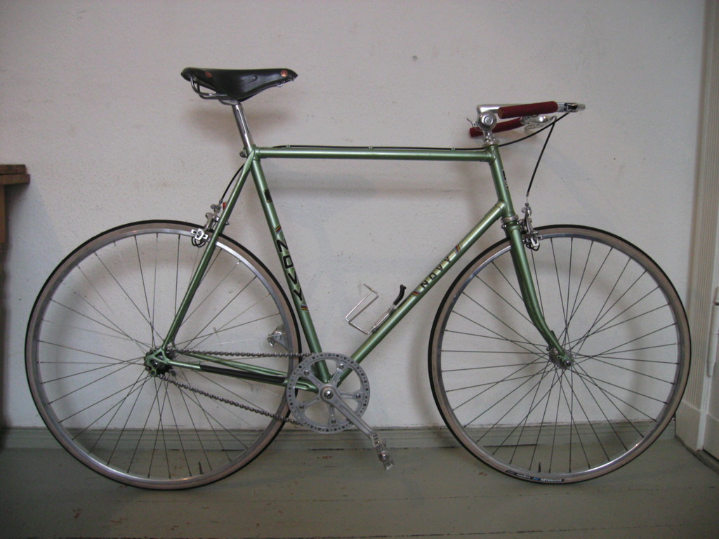

so, bis auf schutzbleche (schwarze bluemels) ist das rad feddisch. ach ja, das hinterrad muss nochmal zentriert werden, es läuft c.a einen mm zu weit rechts.
zum singlespeeder hab ich es u.a. gemacht, weil die federn im schaltwerk leider schon zu schlaff waren, aber mir gefällt es so richtig gut.
teileliste:
rahmen: novy - mit waffel-muffen und majo gelöteter belgier; hauptrohre sind aus reynolds 531
bremsen + hebel - dura ace ex (langes bremsmaß)
innenlager - kinex
kurbel - sr royal
pedale - ,ks sylvan touring
vorbau - cinelli xa? (hab ich vergessen, ist aber cinelli)
lenker - 3ttt roma
sattel - brooks team pro
sattelstütze - sr laprade
naben - shimano 600 (aus der zeit der arabesquereihe)
felgen - weinmann für drahtreifen. sind die originalfelgen
ritzel - dicta 1/8
kette - wippermann weißstern 1/8

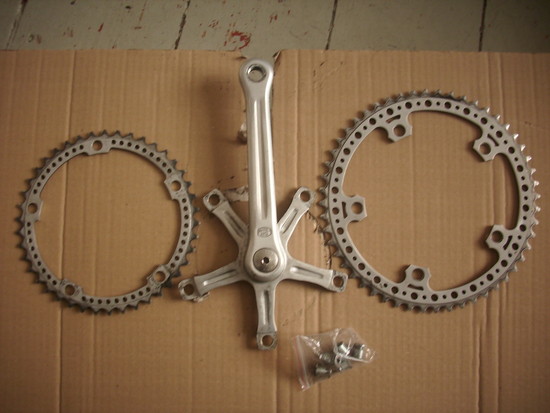

der hosen bzw kettenschutz ist aus dem sr-royal kettenblatt gemacht, das hintere kettenblatt ist ein gebhardt-klassik. übersetzung 46/16

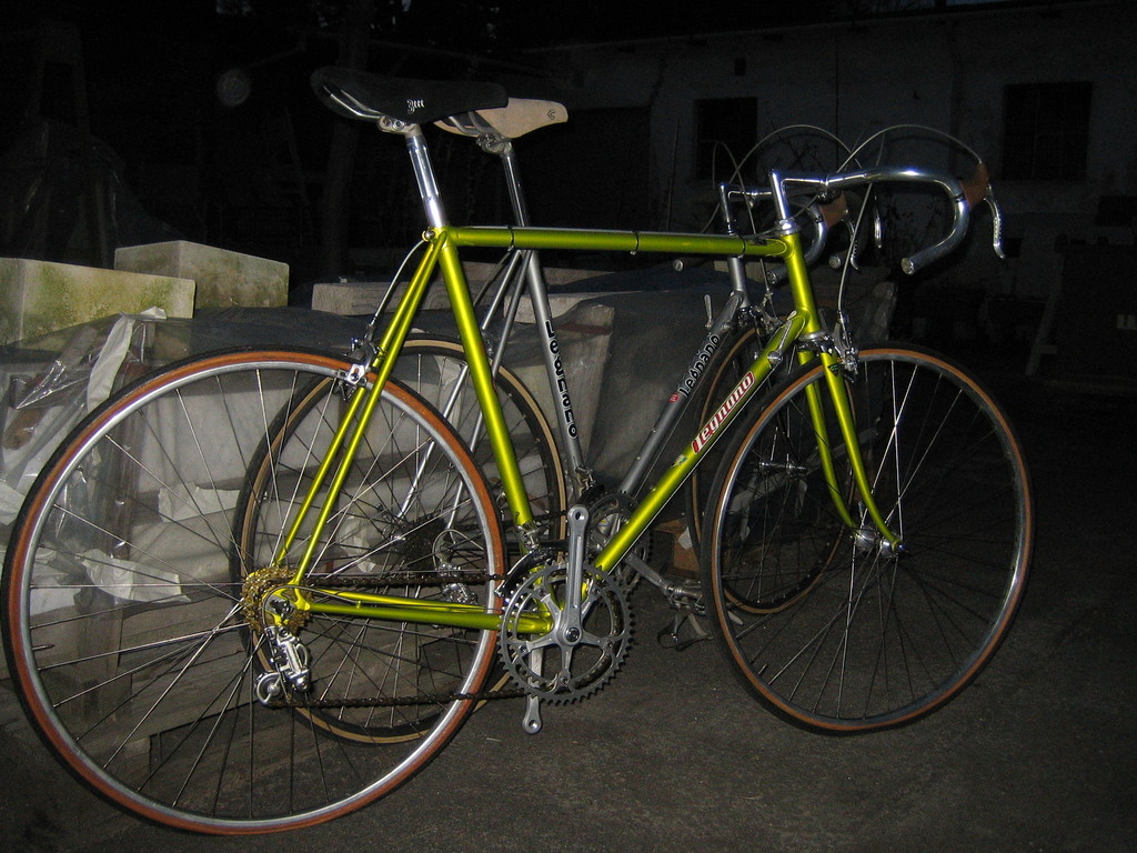

früher so und jetzt so

Schickes Teil..!
Auf den ersten Blick sieht die Kurbel aus wie eine Arabesque. Hast du die Bohrungen im "Hosenschutzring" selbst gemacht?
Schwarze Blümels...ich weiss nicht. Ich finde, diese Schutzbleche machen jedes Rad zum Allerweltsrad..aber ist ja eine Geschmacksfrage.

Nackiche Bremshebel mag ich prinzipiell gerne. Toller Lenker!

neeee... die schutzbleche gehen ja mal garnicht:eek:... außer blümels kommt mir nichts an dieses rad.
die löcher habe ich nicht gemacht, das war ein sr-royal kettenblatt
nach der bearbeitung jetzt so
ist im übrigen ein super-record abklatsch

ne, nicht starr. auf starrgang habe ich irgendwie zur zeit keine lust mehr. die reifen sind schwalbe lugano. schwer, ganz hübsch und vor allem billig.
was mich noch ein wenig plagt ist, ob ich schwarze oder silberne schutzbleche dran mache...
