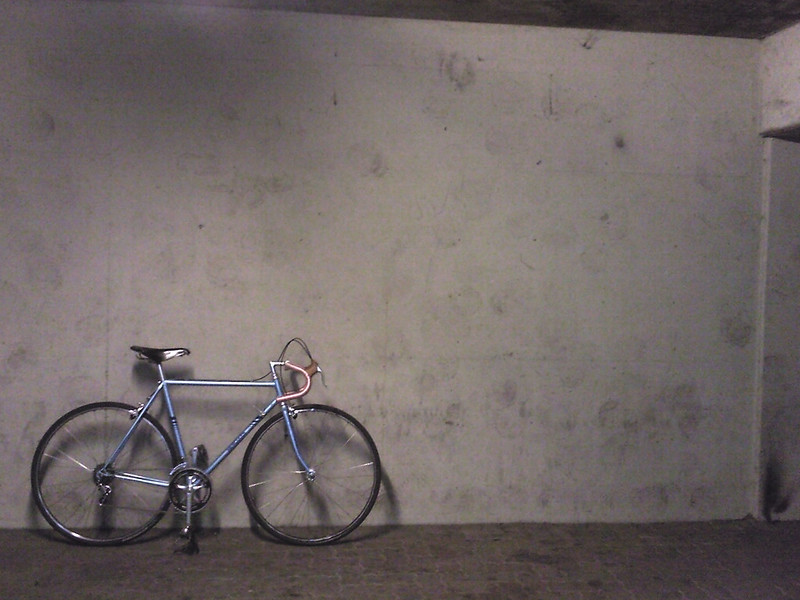

Ich hatte das komplette Rad vor ein paar Monaten hier im Forum gekauft und wollte es als Randonneur für eine japanische Freundin aufbauen. Mit Schutzblechen, Gepäckträger und Ortlieb Packtaschen für die großen Touren in jedem Wetter. Daraus wurde aber nichts und ich war ein wenig ratlos was ich mit dem Rad für wen machen sollte. Ich habe dann doch ein wenig Geld in die Hand genommen und es praktischer und "Artenreiner" zu machen.

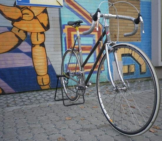

Schaltung und Antrieb sind und waren komplett Shimano Golden Arrow.
Der ursprünglich Zustand mit flachem Lenker hat mir gar nicht gefallen und so habe ich einen sehr kurzen (80mm) Nitto Vorbau mit einem sehr schönen Nitto Mod.55 Lenker verbunden und das ganze mit Shimano 600 Bremshebel versehen. Die Gummis dafür sind neu von Dia Compe und passen nicht perfekt aber gut genug. Auch die Bremszangen sind nun von Golden Arrow - ich hatte die Ewigkeiten in der Schublade und wollte die nie benutzen. Nicht zuletzt ist die Bremsleistung ist, der Zeit angemessen, bescheiden. Ehrlich gesagt genauso wie der Altenburger Schund der da dran war.
Der Sattel ist ein neuer schwarzer Charge Spoon Damensattel der klassisch genug aussieht und dennoch bequem ist.
Die Pedalen sind schwarze MKS Stream; die sehen nicht nur gut aus (notfalls kann man auch Haken montieren) sondern sind auch von beiden Seiten fahrbar, sehr stabil und sehr schmal. Eigentlich die idealen, praktischen Pedalen für wenig Geld.
Die Laufräder sind alte Shimano Naben mit Mavic Modul E2 Drahtreifenfelgen und schwarz-weißen Vittoria Rubino Reifen.Vorher waren da Mavic GP-4 Schlauchreifenfelgen dran, das finde ich aber für ein Damenrennrad sehr unpraktisch.
Farblich ist das Hauptthema Grau (Rahmen) und Silber (Züge, Chrom) mit ein paar gelben Akzenten (Sattelstütze, Muffen, Schalthülle, Zugenden, Kettenblattschraube). Zunächst wollte ich viel mehr "Gelb" an das Rad bekommen, aber das sah einfach nicht gut aus.
