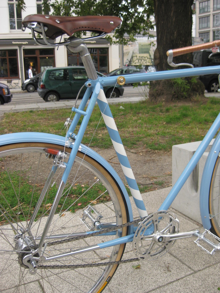

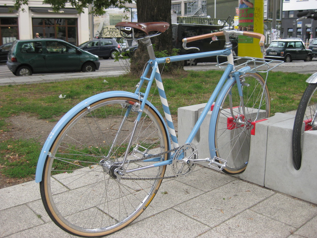

Nachdem ich gestern Nacht fertig geworden bin, wollte ich mein neues Mitglied der Familie jetzt hier mal offiziell vorstellen. Man kann sicher trefflich drüber streiten, ob das jetzt noch ein Klassiker im eigentlichen Sinne ist. Da der Rahmen Aufgrund seines Ursprungszustandes nicht genau bestimmt werden konnte, nahm ich mir die Freiheit und hab mich mal kreativ ausgelassen und mein Traumrad gebaut.

Ursprungsidee:
Die Idee dazu reifte nach der Lektüre des Buches "Die Räder der Sieger".
Darin wurde ein Rennporteur von Rene Herse vorgestellt.
Grundlage:
Schwarz angetünchter Rahmen mit frz. Gewinden, Nervex Muffen, Simplex Ausfallenden, komplett aus Reynolds531. Durifort Gabel.
Der Rahmen wurde mit Canti-Sockeln und Kabelstoppern sowie Aufnahme für eine Umlenkrolle versehen. Anschließend Lackierung in Pastellblau und Cremeweiss.
Teile:
Laufräder: Rigida Chrina(neu), vo:Normady HF hi: F&S 415 Dreigangschaltung ohne Rücktritt.
Reifen: Panaracer Pasela TG (neu)
Steuersatz: Stronglight Competition
Vorbau: ITM
Lenker: Sakae Road
Bremshebel: XLC (neu).Schwarze Eloxierung entfernt und Stopfen aus Weinkorken gebastelt.
Tretlager: Shimano 600 (nos)
Kurbel: Arabesque mit Hosenschutzring aus altem Dura Ace Kettenblatt.
Sattel: Gyes in Antikbraun
Sattelstütze: G.S.
Bremsen: Frogglegs. Schwarze Eloxierung entfernt.
Schutzbleche: Blümels in Pastellblau (Nos).
Umlenkrolle: Selbst gedreht.
GT: Mitbringsel aus Paris
Lenkerband: Benotto in Bronze
Mehr Fotos in meinem Album.

Kritik und Lob ist immer willkommen.
AW: Zeig her, deine(n) Klassiker! - Teil 2
Wie wärs denn mit sowas als Steuerkpfschild?:
Falls Du sowas als Spazierstockwappen findest, mußt dir nichtmal großartig Arbeit damit machen.
Wunderhübsch geworden, übrigens!
Viele herrliche Details, wie die selbstgeschnitzten Lenkerstöpsel, der Porteur (den ich mir auf dem Bild kleiner vorgestellt hab) und natürlich die Zuckerstange :lutsch:
Die Zugführung find ich auch gelungen, wenn auch gewöhnungsbedürftig.
Kann man das Benotto eig. schellacken o. ä. ,damit es noch nen Tick dunkler wird (passend zum Sattel)?
Sehr schön jedenfalls, paß gut drauf auf!!!

Ob Klassiker oder nicht, ganz egal, vom ganzen Eindruck her finde ich dieses Rad sehr schön. Die blaue Lackierung mit dem weissen Steerkopf und dem vielen Chrom passt sehr gut zu einander. Der Kontrast zu den DB Rädern im Hintergrund ist frappierend. Was ist das für ein Sattel, sieht dem Gran Compe sehr ähnlich. Oder umgekehrt.

Wunderschönes + ausgefallenes Teil! Am besten gefällt mir die Umlenkung des Schaltzuges am OR.
Den Gyes hätte ich passend zum LB und den Reifenflanken in honig gewählt. Und Sattelstütze + Vorbau vertragen etwas Autosol, damit die mit Trägen und Felgen mithalten können.

Sehr schön, ich hätte blos Angst, das ich mit dem Schaltzug irgendwo hängen bleibe oder es schaffe, meinen Fuß irgendwie darin zu verheddern ;)

Die Muffen könntest Du evtl. auch noch weiss linieren. Das würde den Fokus aber schon wieder fast von der Zuckerstange weglenken.

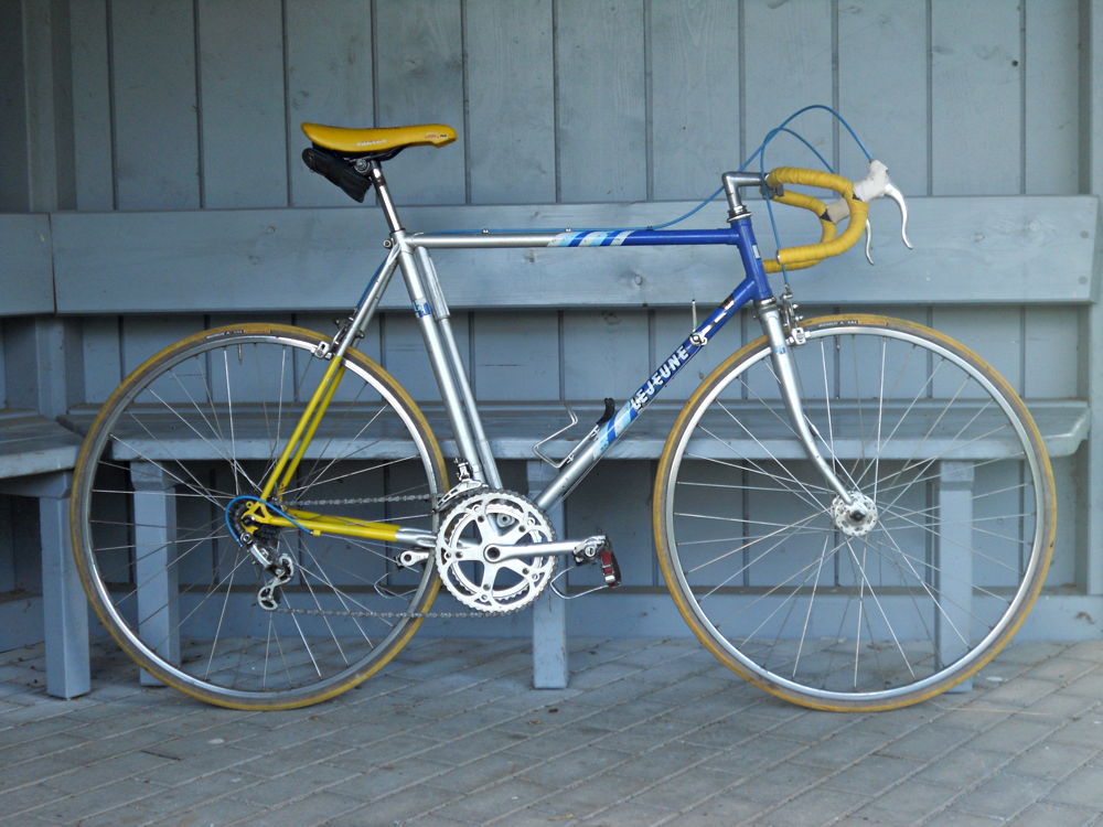

meine dicke liselle von lejeune mit etwas feinschliff auf dem groben:
gelbes tressorex, atom 600 pedalen & nem cocktailhalter von T.A.
vive la france, auch wenn's das schwerste kind im stall ist und von eher einfacher natur.
ich hab ein herz für diese geschundenen underdogs (chiens de dessous ?)
salut
klôs
Edith sagt, das wäre Pankow:
Und KlÒs :cool:, hübsche Interpretation, sieht auf jeden Fall benutzbar aus! Du hasts zur Zeit mit gelb, hm?
Und die dicken Lisellen dieser Welt kann man wenigstens ordentlich rannehmen, ohne Gefahr zu laufen, Sie durch Brüche oder Blessuren gleich auf Lebenszeit zu traumatisieren...
