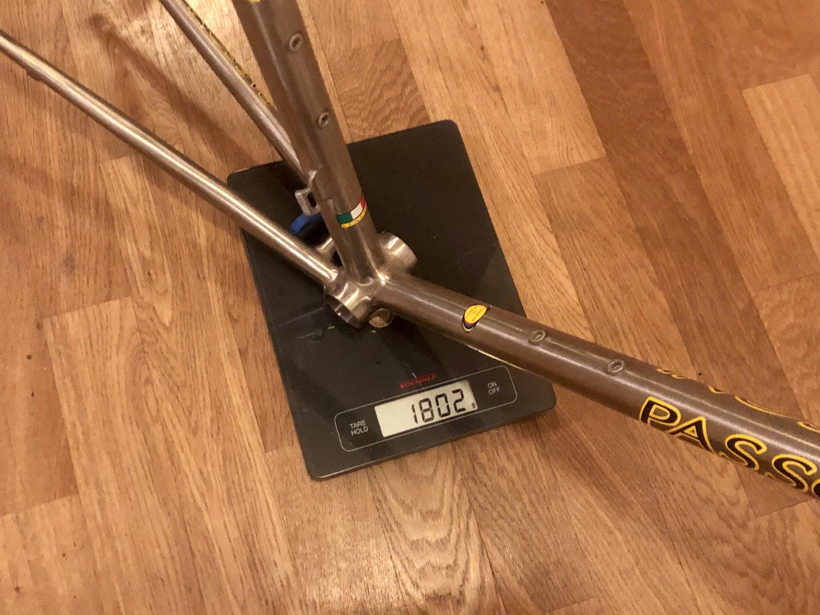

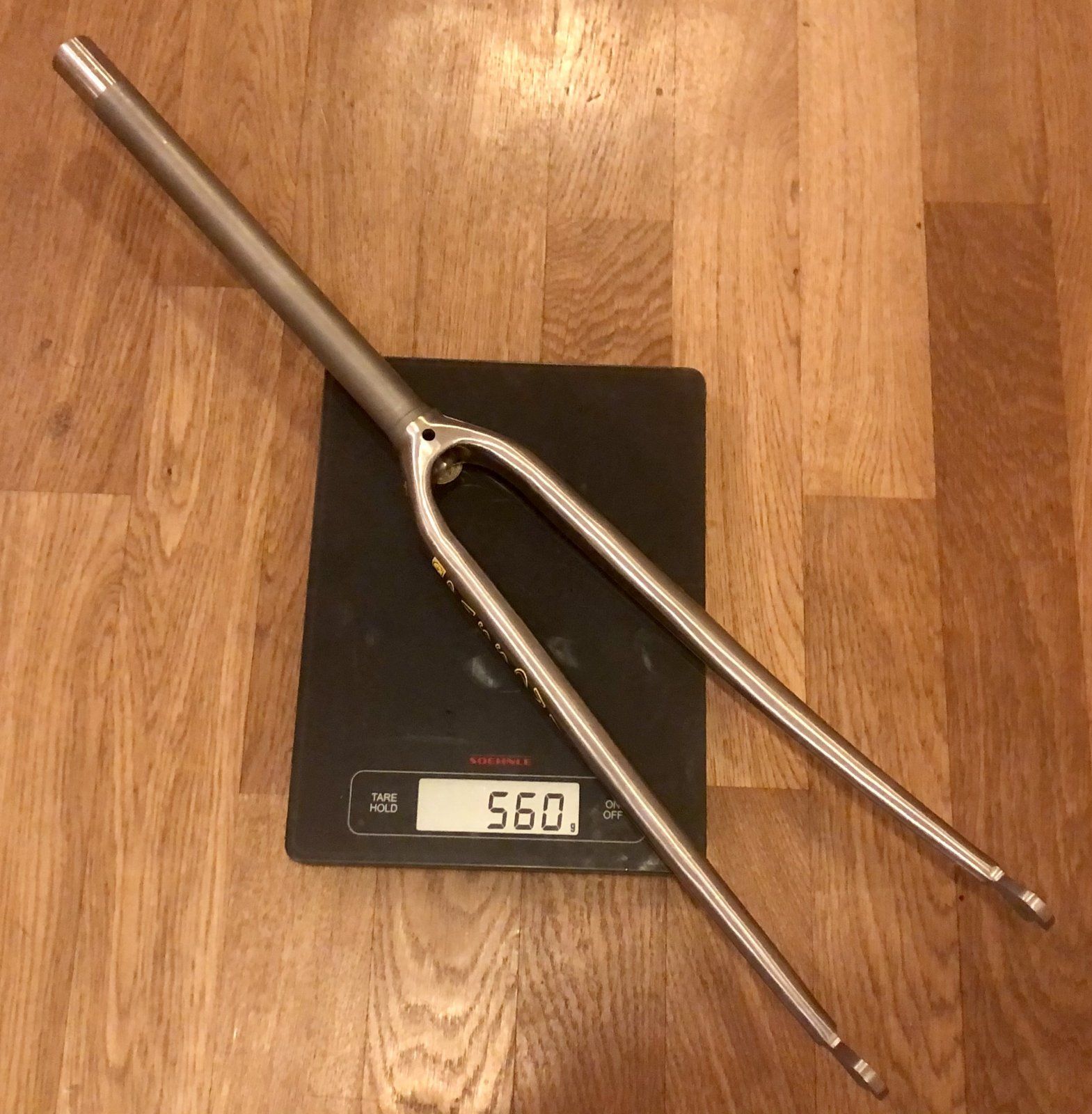

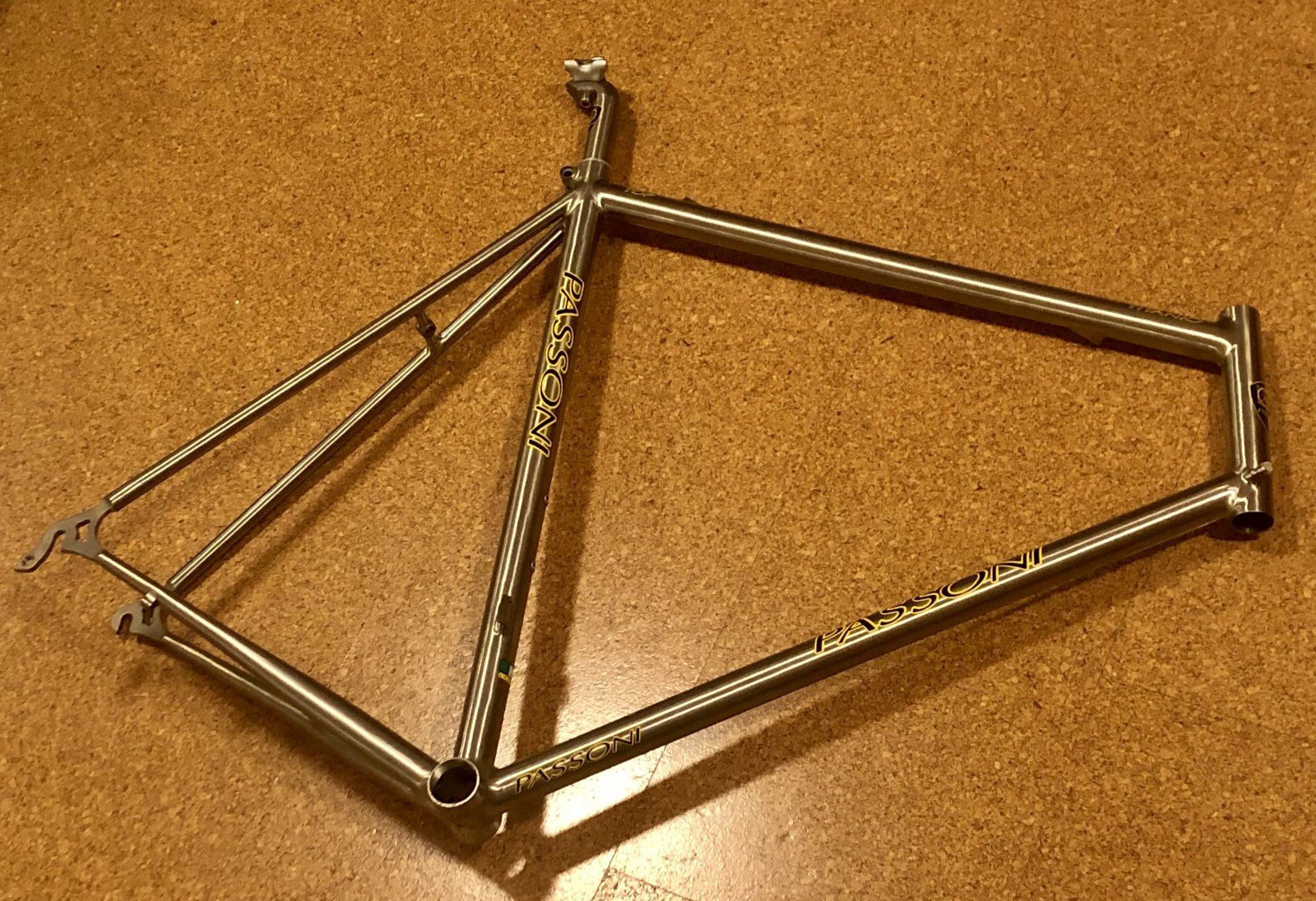

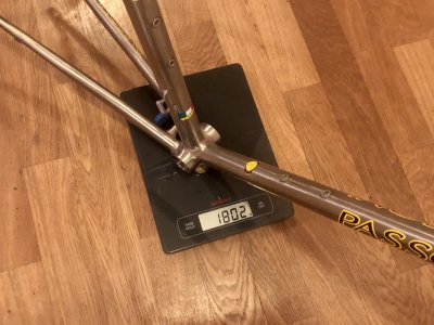

Hallöchen,
ich möchte demnächst ein Leichtbau-Projekt starten, das erste seiner Art in meiner „Schrauberkarriere“, und ich bin wahrlich nicht der Begabtesten Einer...
Vielleicht gehört es auch garnicht in diesen Faden da ich noch nicht weiß, welches Baujahr genau der Rahmen ist. Schätze ihn auf ganz späte 90er.
Es handelt sich um ein NOS Passoni Top Titanio Rahmenset mit der Nummer 874, 60 cm M-M.
Konkret will ich am Ende ein Radl deutlich unter 7 kg fahrfertig stehen haben. Realisieren möchte ich es mit „modernen“ Carbon Komponenten (Schaltung max. 11-Fach aber nix Shimano), von denen ich nichts im Lager habe, es muss also alles nach und nach besorgt werden.
Zwingend drankommen soll ein Obermayer Lightweight LRS, der Rest ist noch offen.
Die Frage ist also: was brauche ich um ein Gewicht unter 7 kg realisieren zu können ?
Ist es überhaupt möglich bei folgenden Einzelgewichten des Rahmensets:
1FCF46DB-50C9-4355-B7FE-AF63DC4851FF.jpeg54E9AED1-9D94-4EA0-95BA-E661D8647469.jpegD7C7D445-CF13-4F85-B903-6851B15C87E2.jpeg62F090F8-DC97-4C77-8EA5-680180C07947.jpegEC9187AB-2BBE-4999-824C-F27E357761CB.jpeg

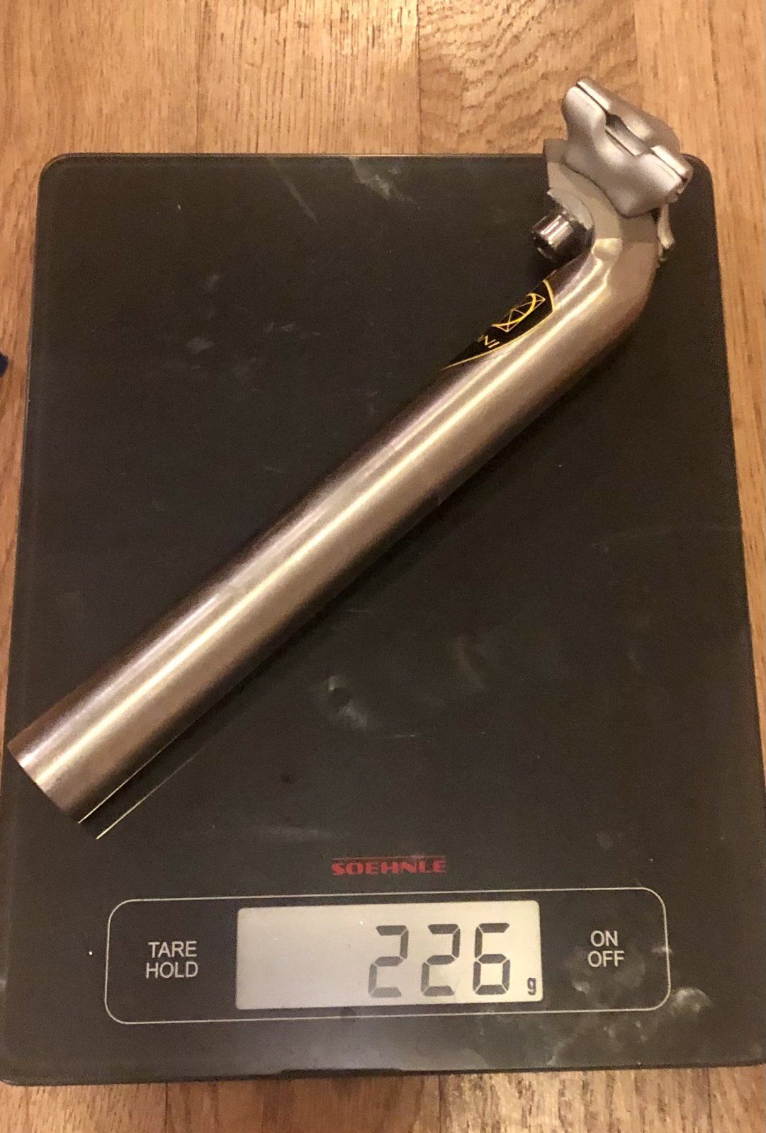

Die 1800 Gramm vom Rahmen sind gewogen inklusive Sattelstütze, habe diese aber nochmal einzeln gewogen.
So richtig leicht ist das Ganze offensichtlich nicht.
Was meint ihr, könnte das trotzdem klappen mit <7000 Gramm ? Was wiegen denn so Gruppen wie Campa SR 11-Fach oder SRAM Red ? Geht da überhaupt so eine moderne Kurbel dran wegen den aktuellen Tretlagernormen ? Da kenne ich mich nämlich überhaupt nicht aus...
Vielen Dank schonmal für Tips und Anregungen !
Gruß Jörg

Kann schon was werden mit sub 7Kg, wird nur teuer. Die Sattelstütze und die Vorbaulenkerkombi aus Blei sollten dafür aber schonmal weg... Extralite-Vorbau + Darimo_Lenker z.B. wiegen 200g weniger.

Hallo Jörg auf meinen Faden hat roy ja schon verwiesen.
Mach dir eine Tabelle und fang vorher an Gewichte zusammen zu tragen und sei geduldig
Unter 7 sollte schon gehen aber das Titan Cockpit und Gabel und Sattelstütze sind doch schon recht schwer
Umso leichter muss der Rest sein

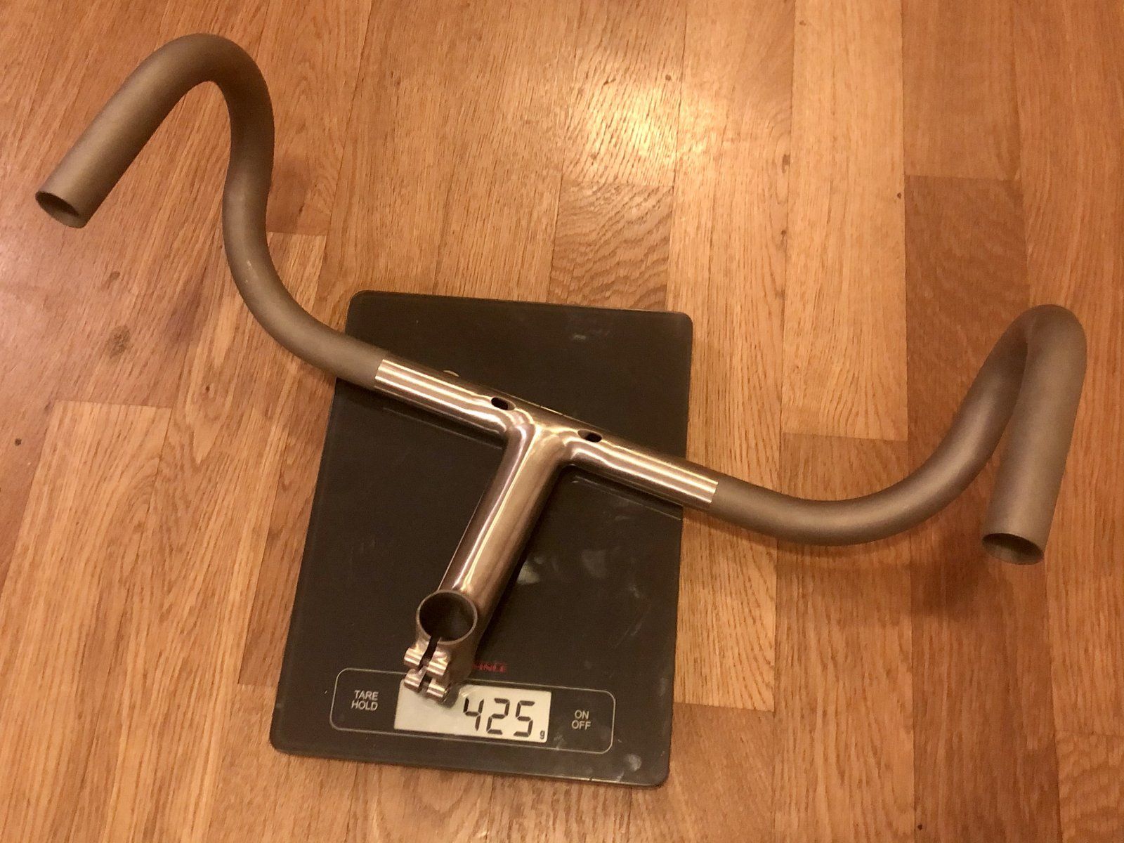

Mein aktuelles Cockpit wiegt knapp über 190 Gramm also Vorbau + Lenker
Und die lightweight sind Schick aber eben nur leicht für ihre felgenhöhe
Für den Tarif gibts leichteres

Mit einer Darimo-Stütze sparst du schon mal die ersten 150g. Bei der Kurbel würde ich vieleicht auch so eine Clavicula oder etwas in der Art nehmen, da spart man auch Gewicht mit.

Ich hab jetzt grad ma bei dem Lightweight geguckt. Weigt der echt nur 935g der Satz? Wahnsinn. Aber zulässiges Systemgewicht 90kg is halt auch ne Ansage :D
Ich denke aber trotzdem dass das geht mit sub7.
Mein Titan Rad hier (https://www.rennrad-news.de/forum/threads/neo-retro-klassiker-galerie.149026/post-4870311) wiegt so grade über 7kg. Komplett ohne Tuning im Sinne von irgendwelche Schräubchen, Schellen oder sonstwas ersetzen. Da ist ne serienmäßige SRAM Red 10-fach dran. Mir sagte mal wer, dass die sogar noch leichter sein soll als die 11-fach. Habs nie weiter recherchiert, weil ich die 10-fach halt relativ günstig bekommen habe.
Mal im Vergleich...
Dein Rahmen ist 200g schwerer als meiner (Gabel aufs Gramm genau gleich), deine Lenker-Vorbau-Kombi ist 20g schwerer als meine, Sattelstütze ist 73g schwerer als meine. Macht in Summe knapp 300g mehr. Dafür dein LRS (wenn die 935g stimmen) 400g leichter. Mit dem ansonten selben Setup dürftest du also rein theoretisch bei 6,9kg landen ;)
PS: Du siehst, wenn du im Notfall hinterher noch was rausholen musst ist das schnell über Lenker/Vorbau und Sattelstütze erledigt. Da hast du also noch ordentlich Reserven.

200 g beim Rahmen, macht die 60er Rahmenhöhe doch so viel aus...
Offenbar schon. Aber wer weiß wo da noch Gewicht steckt. Mein Rahmen wiegt nackt 1390g in 56.
