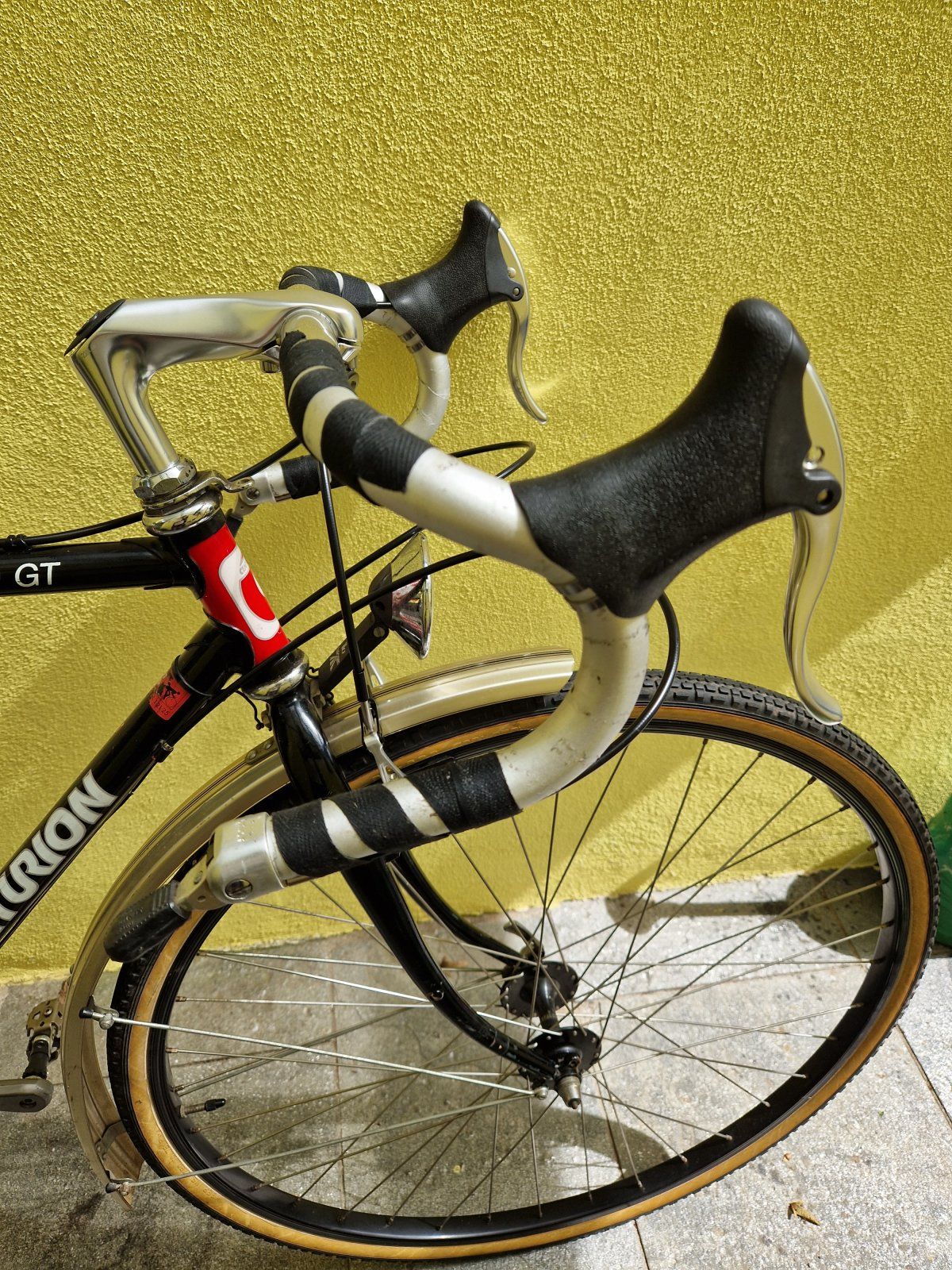

Der Rahmen hat keine Anlötsockel für Unterrohrschalthebel, sondern an der Stelle Zuganschläge alter Art. So wären nur STI, Rapidfire . Gripshift u.ä. geblieben was ich nicht wollte bzw. am Rennlenker nicht gegangen wäre.

- Schaltung habe ich mit Herrn Brieselang kommuniziert ; das sind tatsächlich NOS Altus Centeron Friktionshebel, die innen besonders langen Seileinzug haben und damit in der Lage sind, sogar 8f zu schalten ! Es wird also einen Anachronismus geben und das solide STX-RC SW wird in Friktion 8f geschaltet werden ! Eine Landmaschinen-Technik-Lösung, die mich besonders fasziniert !
- vom lieben @ols69 bekomme ich noch Ultegra Cantis !
Den Mix aus alter Technik mit einem "moderneren" Schaltwerk fand ich persönlich faszinierend !
Ist eben ein Frankenstein !!![]()
Habe ich ihm auch schon vorgeschlagen, aber er wollte die Vorbauschalter.Bei dem Projekt wären noch Barcons eine Alternative, dich sehr angenehm empfinde, hier am Centurion, die aber durch Mirage Ergos ersetzt werden, und ans Lauer Projekt wandern.
