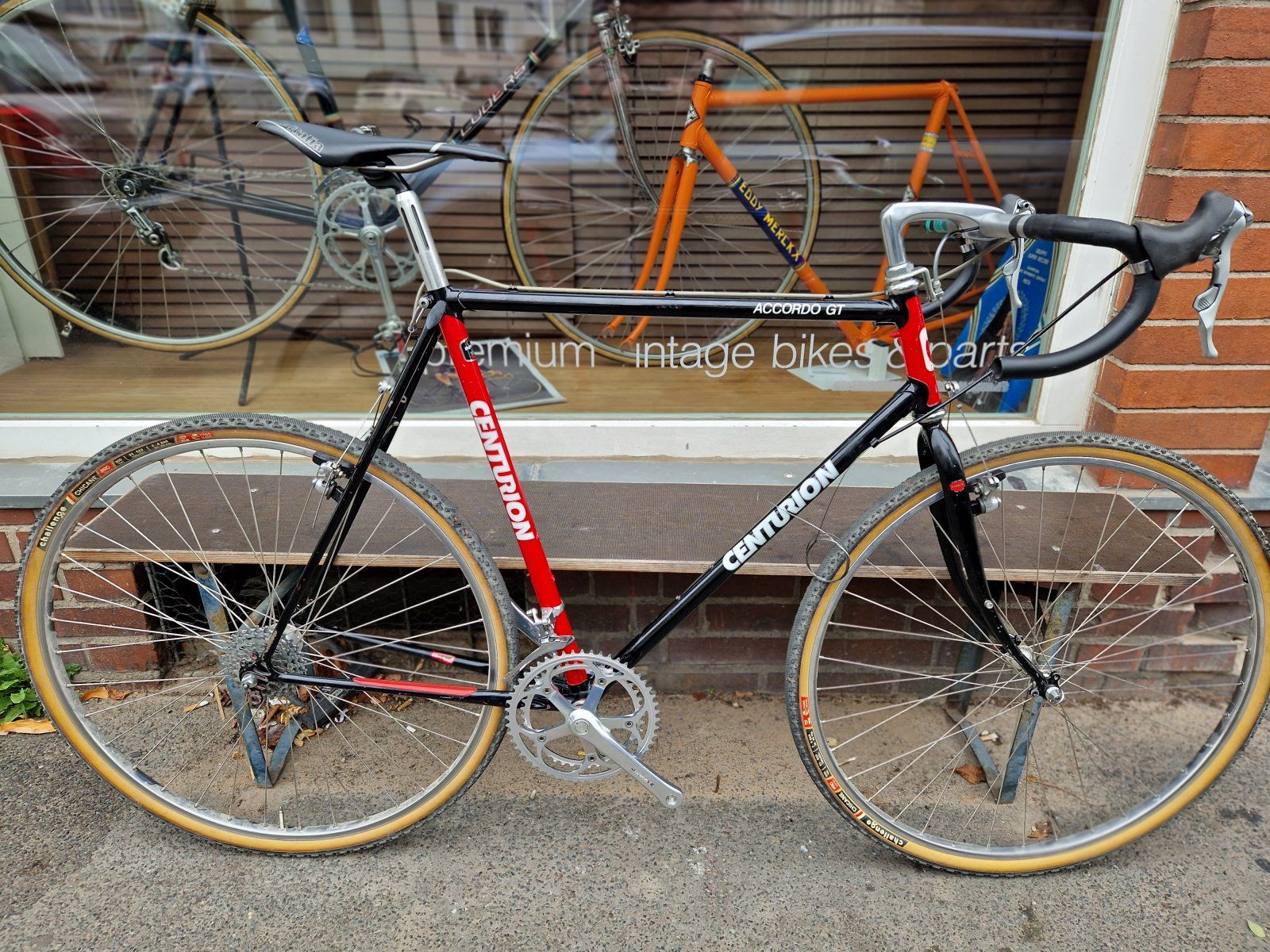

Bin mal gespannt wie es dann durch den Wald fährt.

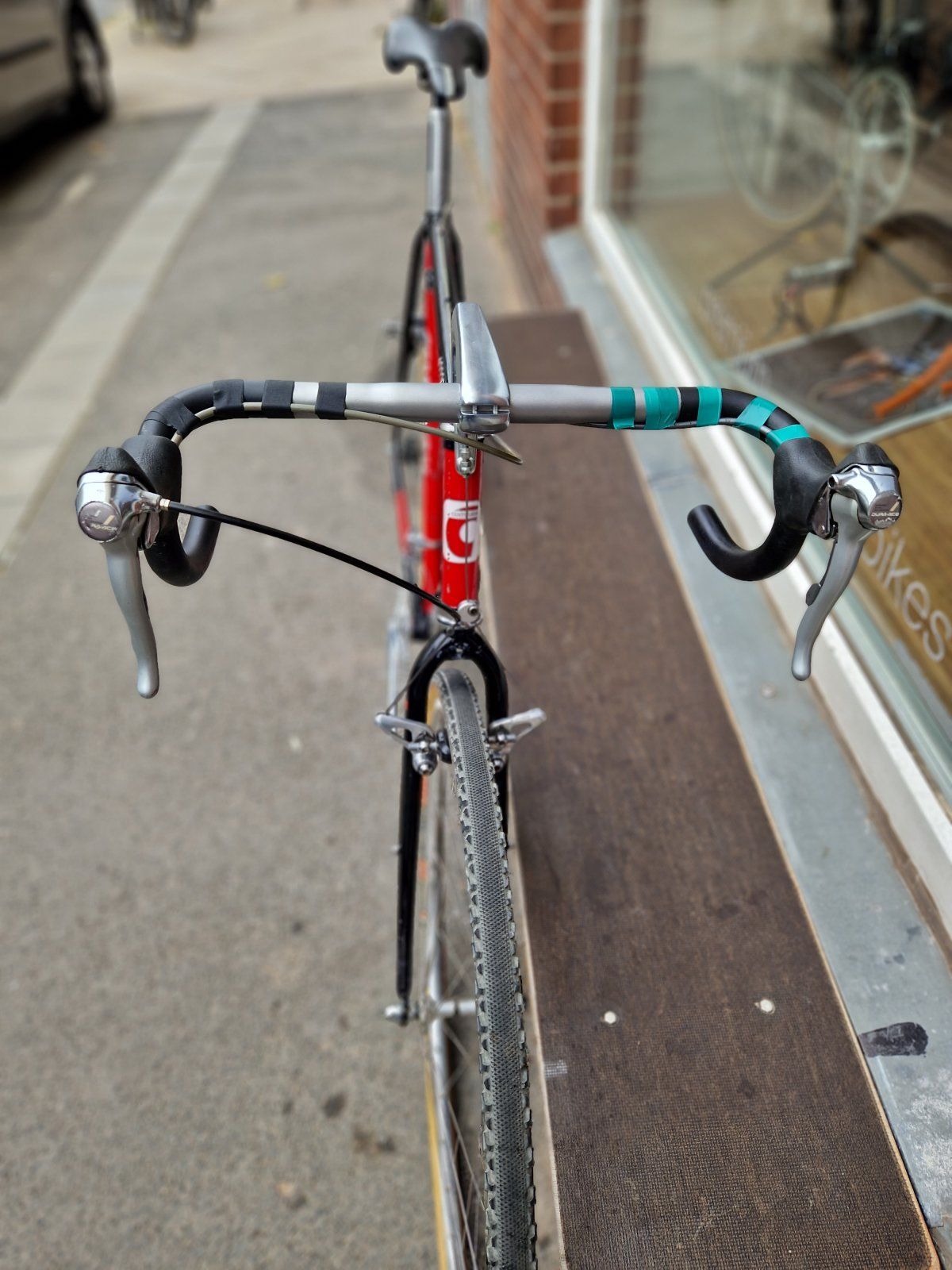

erstmal 33er dran..bestellt sind 42er.

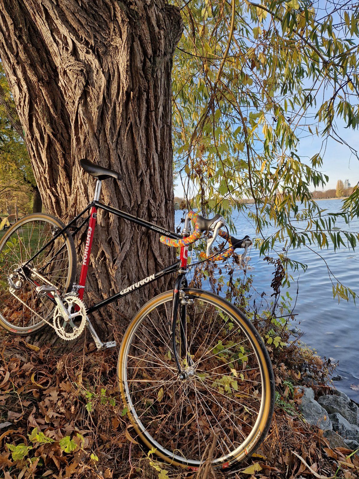

fertig geschraubt und erste Probefahrt mit 30er Pellen..der Blumenhändler liefert morgendie 43er..bin mal gespannt..Die Fahrt mit den 30ern war schon sehr befriedigend und schnell mit der DA 7400
Splash Band musste mal sein..passt zum Herbstlaub ;)
Ziemlich geil kombiniert die Teile die jetzt Fahrrad sind. Gefällt mir sehr gut obwohl ich denke, dass Non-Aero Bremshebel und Lenkerendenschalthebel die Brücke zwischen ATB, Crosser und Renner perfekt gemacht hätten.
hatte ich auch kurzzeitig überlegt aber es ist ein Vernunftsaufbau, wahrscheinlich nutze ich das Gerät selten und Lenkerendhebel sind mir dann zu kompliziert um mich daran zu gewöhnen. da ich meist eh die Hände an den Griffen habe passt das schon sehr gut so.
ausserdem wollte ich mal ne komplette DA 74xx Antriebs/Schalteinheit an einem Rad haben.ich finde die gruppe mega, sie muss sich bei mir als gnadenlosem Campa fanboy jedoch immer hinten anstellen- hier passt sie sehr gut dran.
eines der wenigen Räder ausser meinen Henkes Bauers mit BSA Lager und dann noch japanisch.
mein drittes Centurion übrigens ( vergesse ich immer)

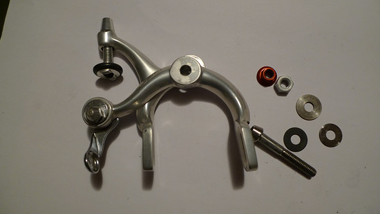

Sulka hatte mir die Reste einer V2-Bremse (Cobalto) überlassen
Praktisch wie aus dem Karton, ich habe die Teile dann gleich gegen die Teile meiner V2-Bremse ausgetauscht. Der Ausleger rechts hat sogar noch den Gummipömpsel der den Rahmen schonen soll.
Die 100.000 bis 150.000 km, die meine alte Bremse hinter sich hat, haben Spuren hinterlassen.
Aber trotzdem taugen die Bremsarme noch zu einem kleinen Leichtbauprojekt, obwohl der Schnellentspanner keine Recordgewichte zulassen wird. Ich habe also erstmal geschaut was ich da habe:
Eine Zugeinstellschraube von eine Record-Bremse ungefähr aus 2002-2006, die 3 Zwischenscheibchen, einen Titanbolzen und zwei Alumuttern.
Außerdem noch eine Klemmscheibe aus Stahl für den Zug mit einer passenden Titanschraube.
Das ist doch schon mal ein Anfang. Es fehlt nur noch der Halter für die Feder und die Feder selbst.

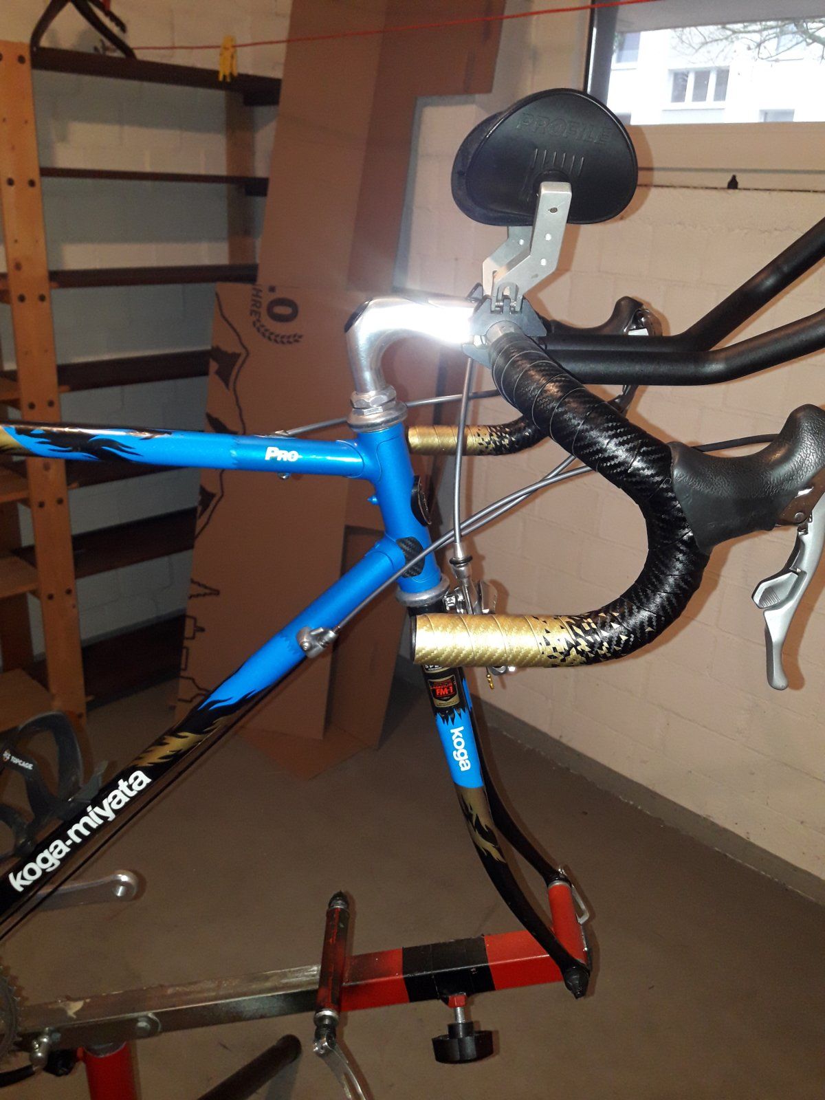

Diesen Profileauflieger hatte ich damals getunt;
Gummiband zwischen die Aluarme-bei Entlastung(Umgreifen zum Basislenker in Kurven etc,) klappen die Dinger dann Kniefreiheit schaffend selbsttätig nach oben
Elastomer auf Unterseite Armschale-stabilere Auflage auf dem Basislenker
Dieser hat schon Federn um bei Entlastung nach oben zu klappen. Das finde ich auch super weil der Oberlenker dann immer gut zu greifen ist. Eine stabilere Auflage wäre bestimmt ganz gut, sonst beschädigen die Arme das Lenkerband bestimmt nach kurzer Zeit.
Diesen kleinen Gummipinöpel hatten nur die VR-Bremsen. Daran kann man evtl. Umbauten erkennen.

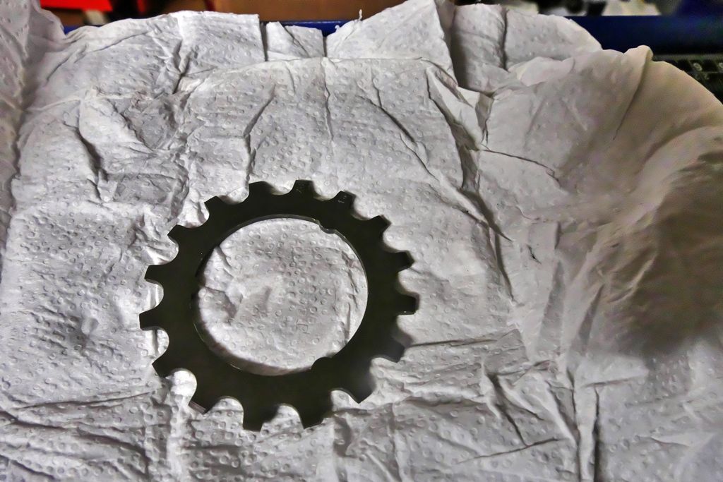

Endlich ein 16er Ritzel gefunden für den Maillard Course Dural.

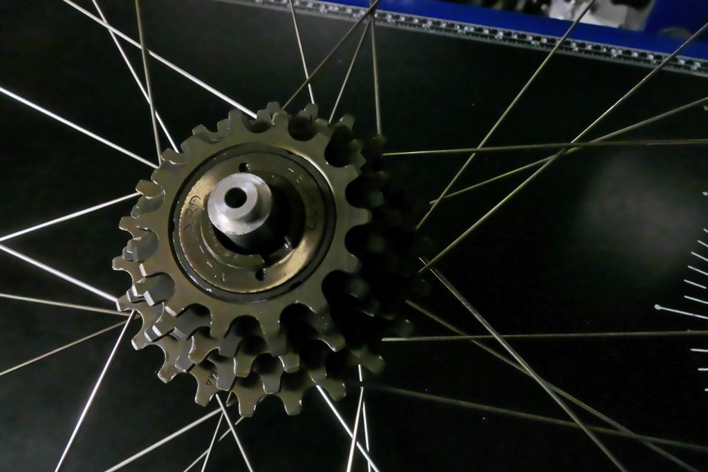

Und gleich eingebaut.

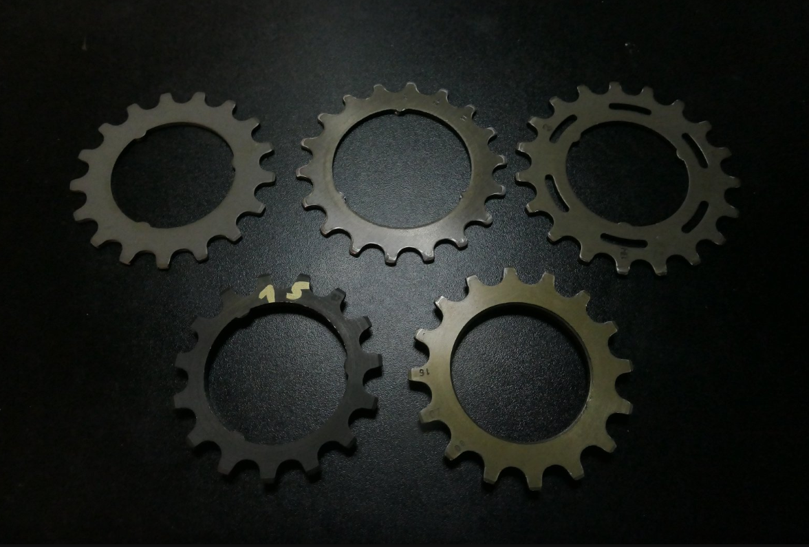

Jetzt sind natürlich noch ein paar Aluritzel übrig.
Wer welche braucht/will, kann sich gerne bei mir melden.
Gratuliere, nach einem 16er ZB suche ich auch schon länger (leider erfolglos).
Was hast Du denn noch so übrig?
(wobei ich genaugenommen eine völlig andere Abstufung zusammenstellen muss, wenn kein 16er ZB kommt)
Das ist der Rest vom Schützenfest:
obere Reihe: 17 neu - 18 - 19
untere Reihe: 15 neu - 16er Abschlussritzel neu
Aber frag mal PX200, vllt. könnte sich ein Ringhandel ergeben.
