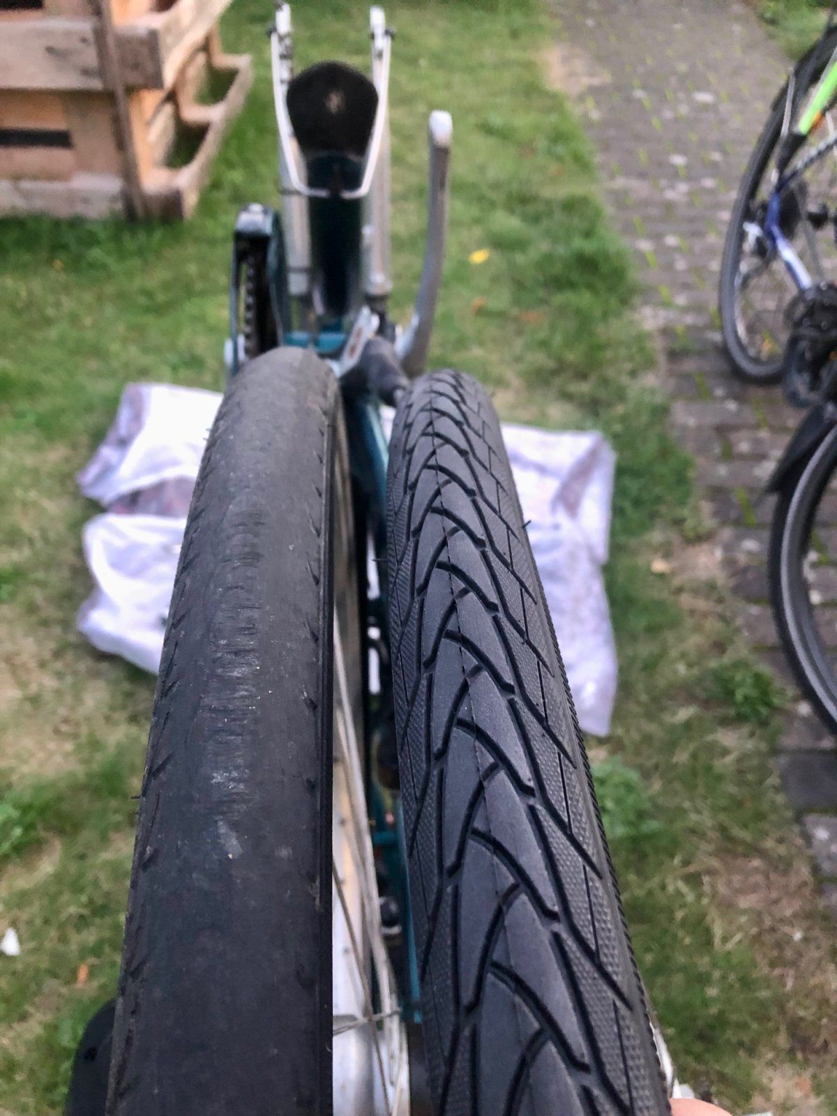

Das alte Damenrad einer Nachbarin schreit nach neuen Reifen... jeweils Marathon Plus.
Wie alt die sind kann ich nur vermuten, evtl. sogar noch die ersten Reifen. Das Rad hat eine Sachs Spectro S7 Schaltung.

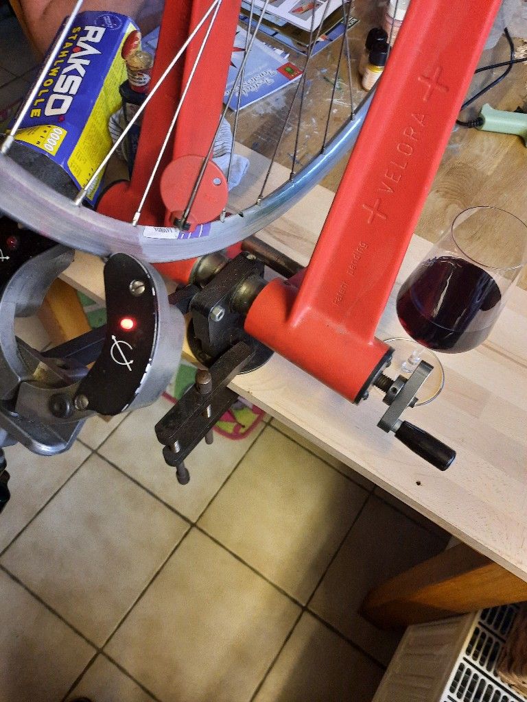

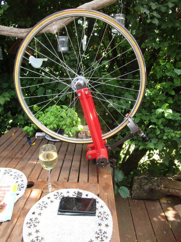

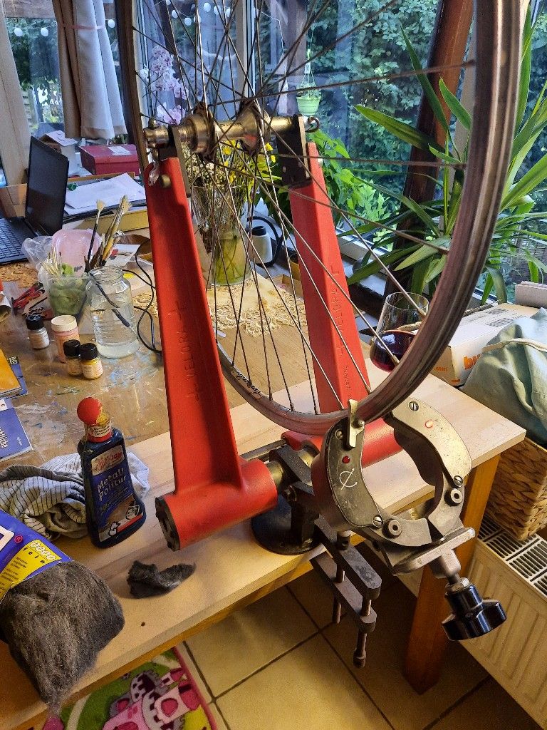

Spectro 7 hatte ich neulich auch. Das Discounterrad hatte tatsächlich noch verzinkte Speichen.
Die Spannung war gleich null, mehrere gerissen. Hab mich dann, ebenso wie beim Nabendynamo vorne fürs Neueinspeichen entschieden. Das Material ist solide, aber völlig spaßbefreit. Dafür steht das Rad schon jahrelang im freien und wird nur für Kurzstrecken benutzt.
Jetzt fährt es wieder mit Edelstahlspeichen rum.
Etwas ungewohnt einzuspeichen war die schwere Hinterradnabe, wenn man Rennradnaben gewohnt ist. Da werden beim Einfädeln schnell die Unterarme müde ...
Genau, ist denke ich auch ein altes Discounterrrad, aber die Dame hängt emotional am dem Rad und ich überhole es aktuell, ca. 130 Euro Material reingesteckt. Reifen, Schlauch, Felgenband, neue V-Brake vorne plus Zug und Hülle, Pedale, Griffe, Klingel, Klickfix-Adapter...
Die vordere Bremse hing am letzten Faden...
