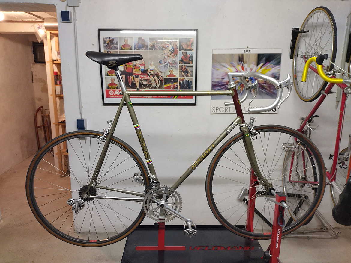

Heute Mal ein paar mehr Teile lose gesteckt
Ein passender DA LRS steht auch schon "bereit"
Ein Aufbau primär mit Dura Ace (1. & 2. Generation) mit ein paar "künstlerischen" Freiheiten. SR Royal Vorbau-Lenker-Kombi und Alu Hatta Steuersatz.
Was nicht bleiben soll ist die aktuelle Stütze... Da muss noch Was japanisches her. Also wenn ihr Was passendes in 26,8mm habt, dann gerne anbieten!
Geiler Japan Renner!
Weitere Teile Probe gesteckt und das erste Mal driaf gesessen 🤪
Die Reifen sind nur aufgezogen, um zu gucken ob auch 28er Panaracer Race C Evo4 passen würde. Und ja, passen und kommen dann natürlich mit heller Flanke.
Die Sattelstütze ist ebenfalls nur Platzhalter.
Ich suche 26,8mm:

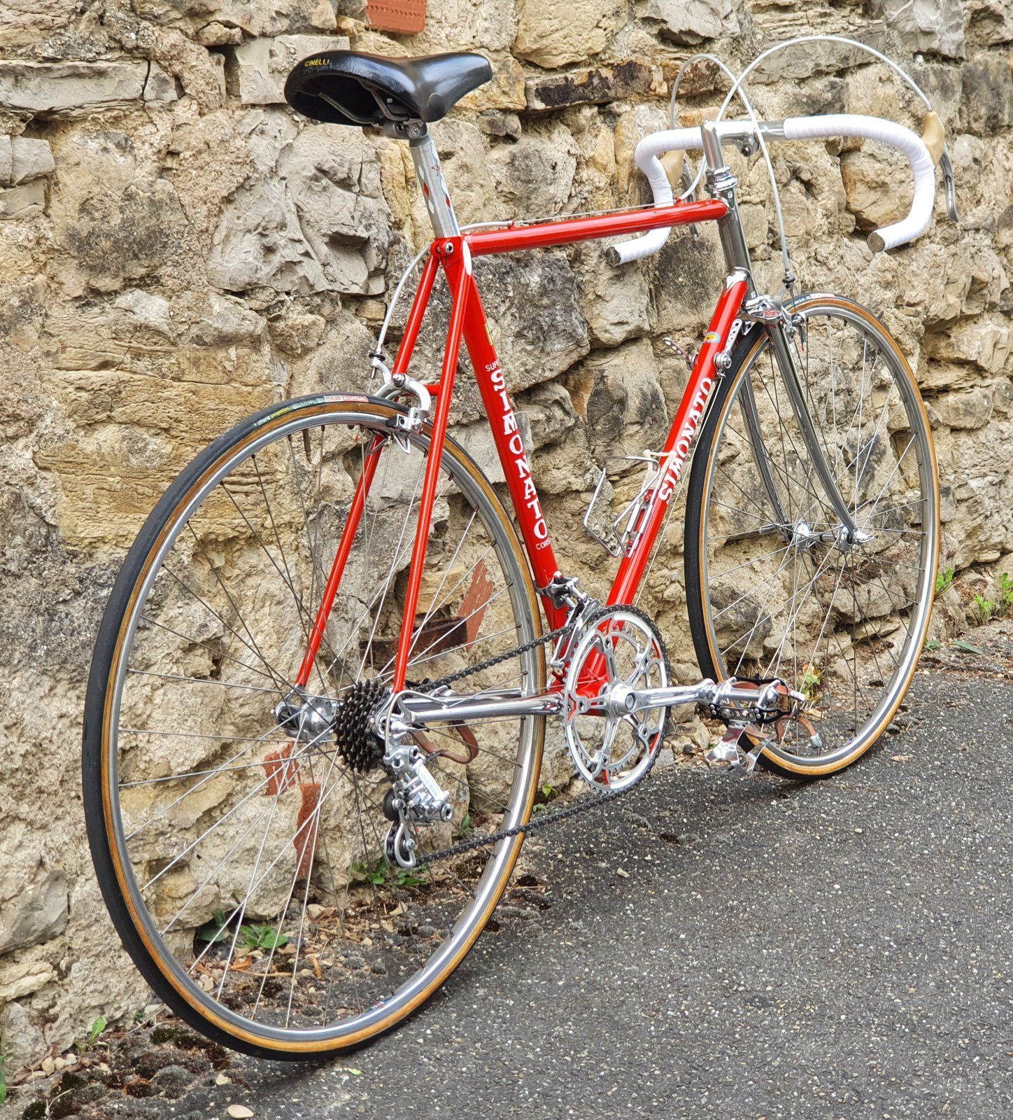

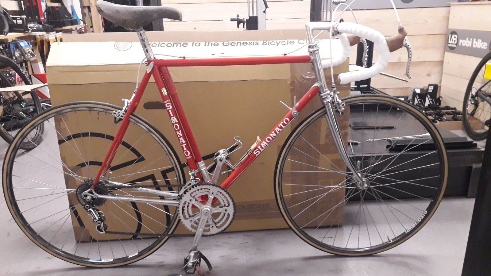

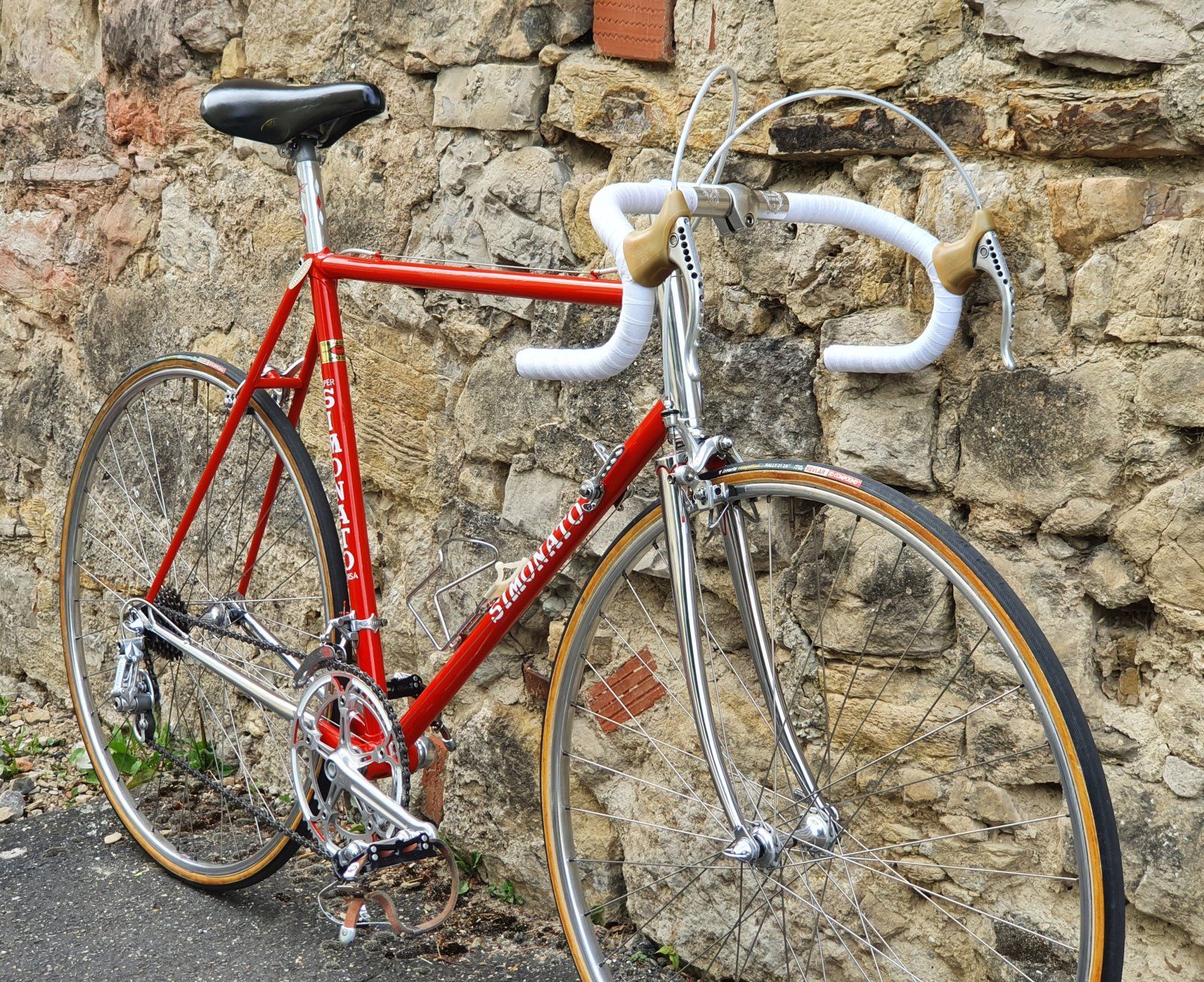

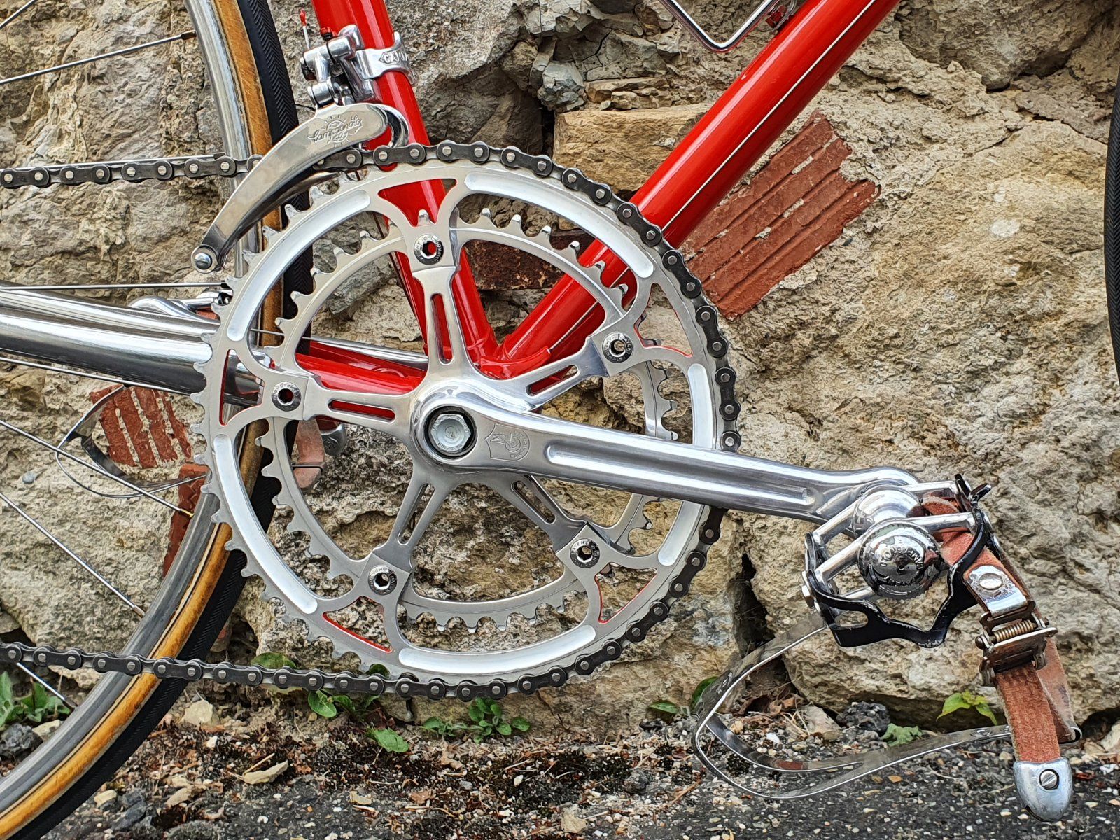

Fertig geworden ist das Simonato, vor einiger Zeit aus Italien in schönem Zustand bekommen - vorher:

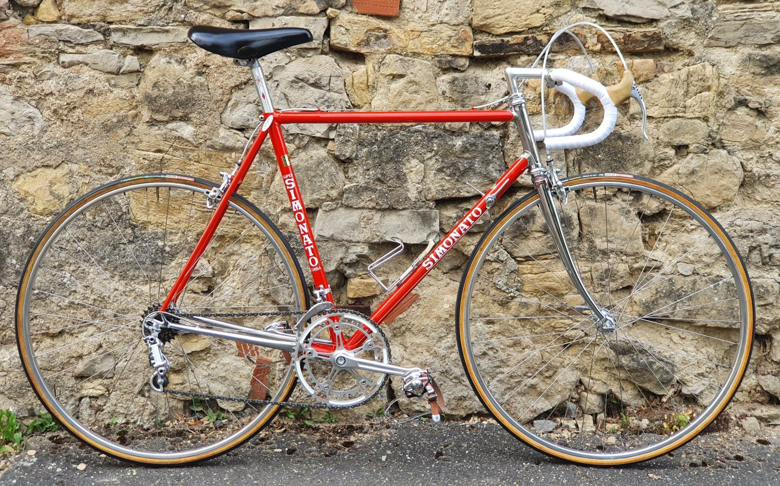

dann ein paar Teile gewechselt, mit Campagnolo aus 1975 aufgebaut und somit danach:

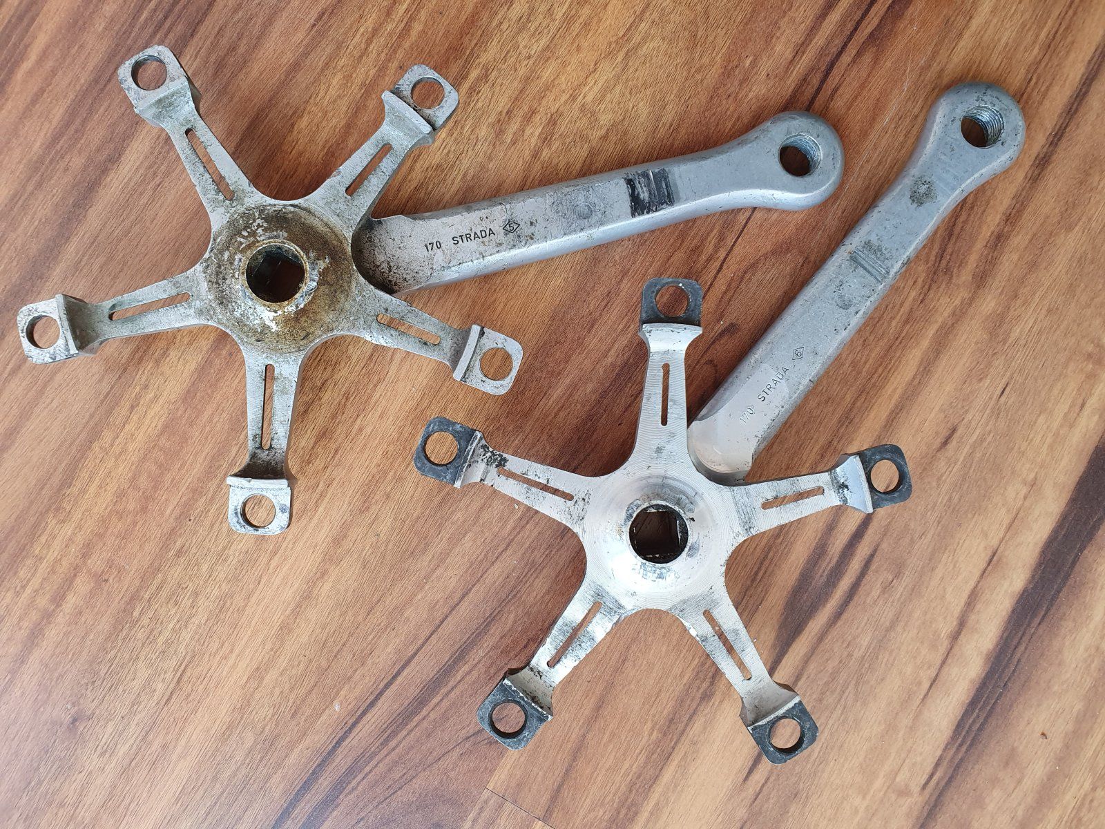

die 75er Kurbel gabs zusammen mit der <6> mal zum Altmetallpreis, die wanderte auch ans Rad

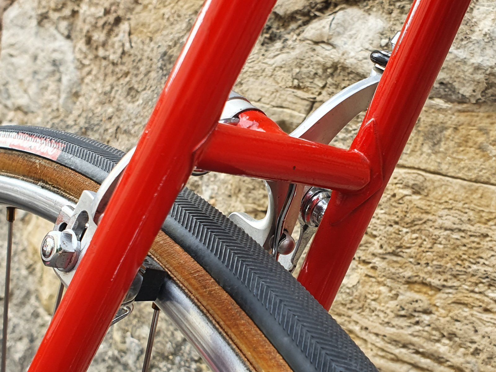

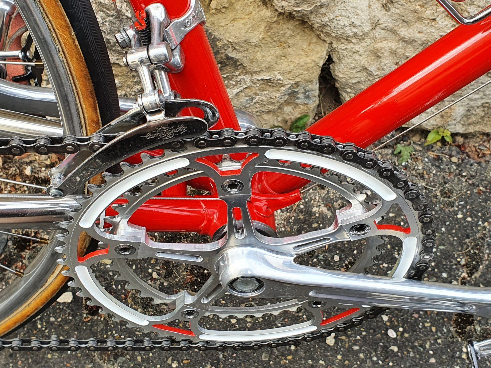

Anhang anzeigen 1143924Anhang anzeigen 1143925Anhang anzeigen 1143926Anhang anzeigen 1143927
Anhang anzeigen 1143928Anhang anzeigen 1143929Anhang anzeigen 1143930Anhang anzeigen 1143932Anhang anzeigen 1143933
Hot shit!

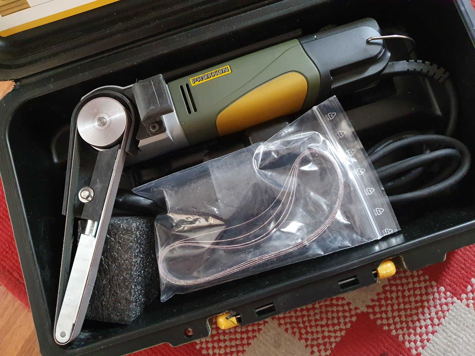

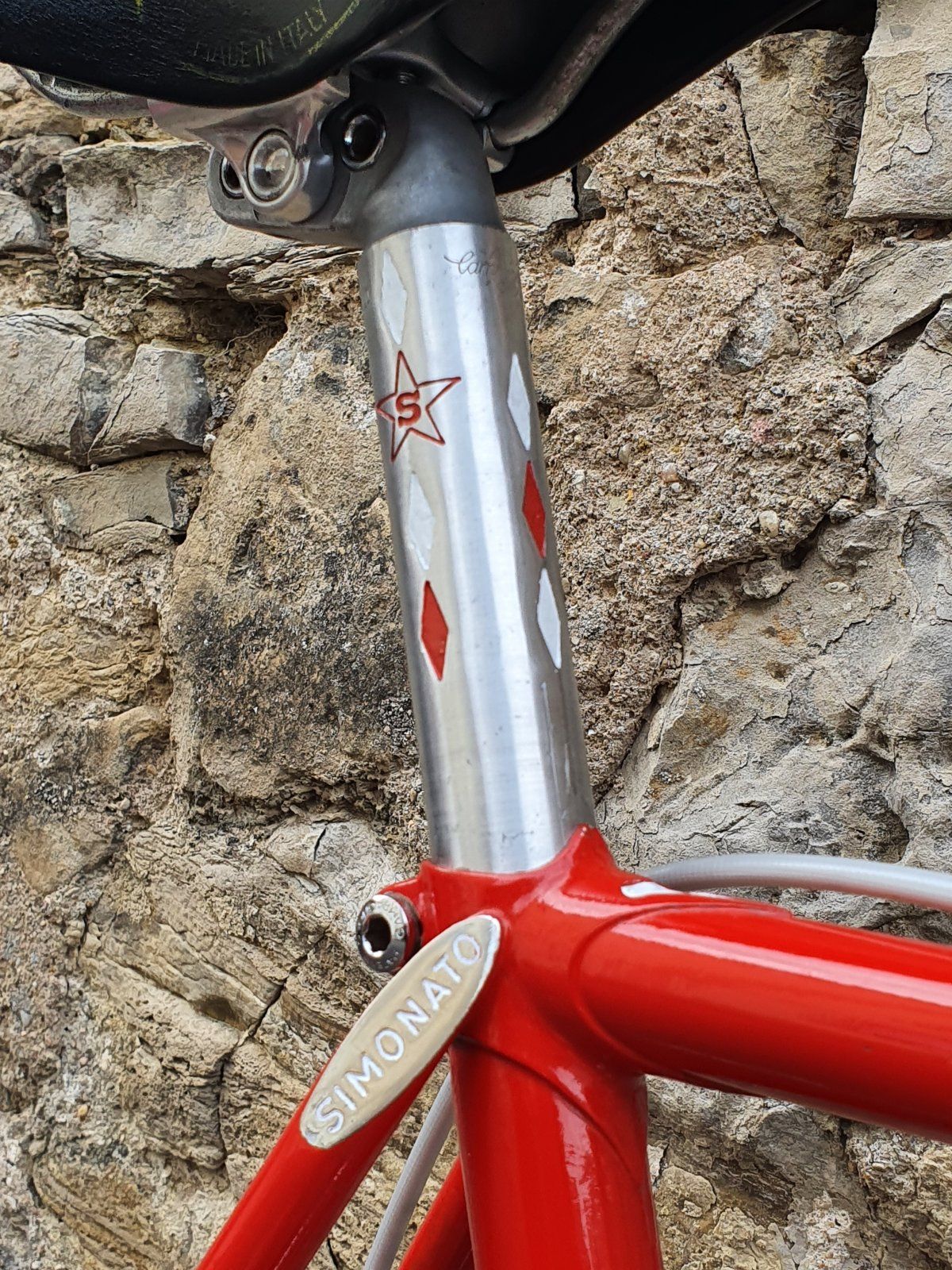

Die Stütze hast Du fan-tas-tisch bearbeitet 🤩
Ja, die war ziemlich unschön korrodiert..
Ziemlich flott geht es Richtung schön immer mit dem Proxxon Bandschleifer:
mit 600er Körnung - nur im Sichtbereich - beginnen und dann bis 1000er verfeinern, die Stütze in der anderen Hand dabei ständig drehen..
