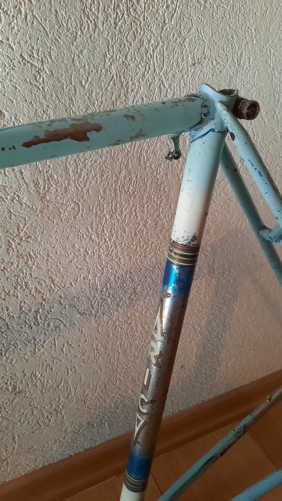

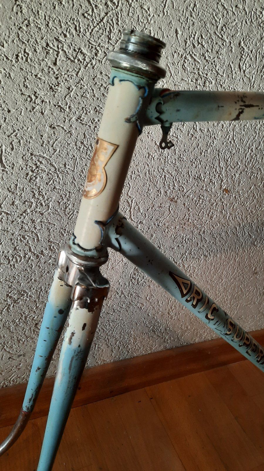

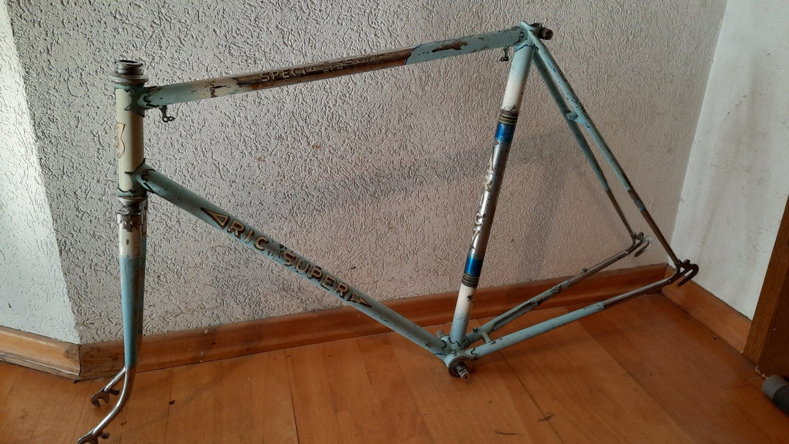

ich hab diesen Rickert-Ric Rahmen von @kasitier bekommen, nochmals danke. Den hatte mal jemand schön blau überpinselt 🙄

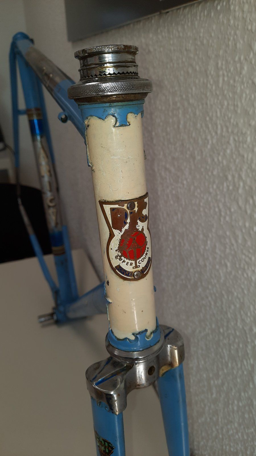

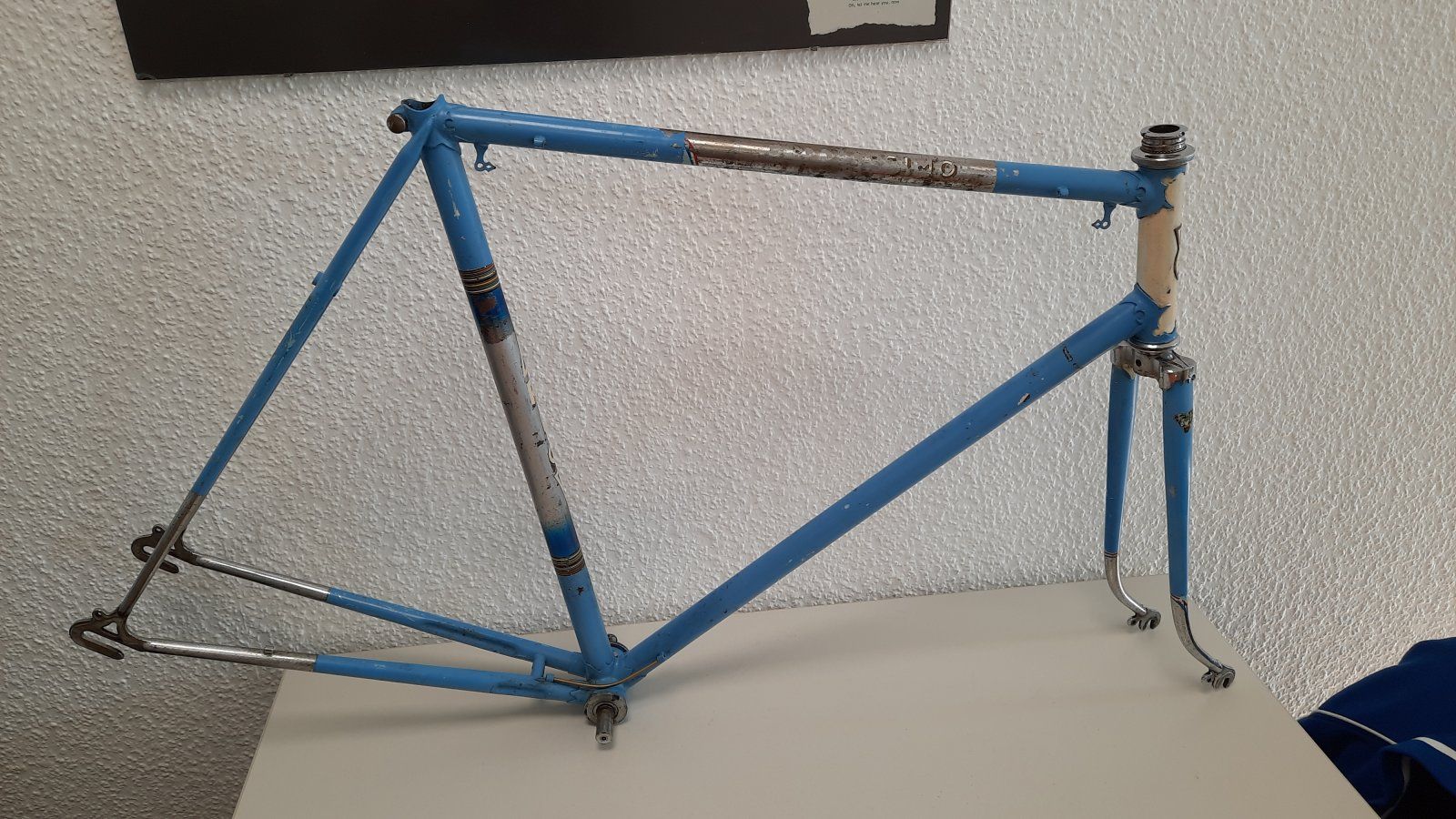

Und nach zehn (können auch zwölf) Stunden mit Spiritus, Verdünnung, Beize, Stahlwolle, Schaber, Zahnbürste und Daumennagel (Danke, Papa 🤩) sieht er nun schonmal wieder SO aus:

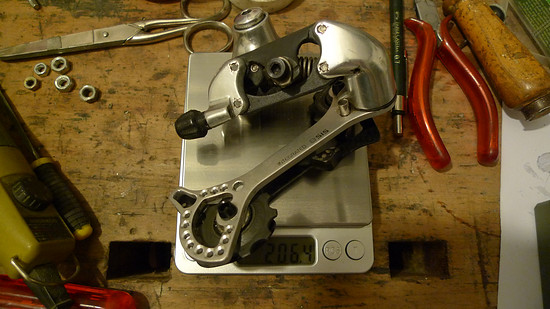

Gehört ja eigentlich nicht hierher, aber als ich neulich das Chorus-Schaltwerk am Crosser montiert hatte, fiel mir auf, dass das vorher montierte XT schon wesentlich schwerer war. 254g sagte die Waage, blöd. Der Hauptschuldige war das schnöde Stahlteil, ist halt nicht XTR:
Also das Restmaterial ausnützen:
Der Bolzen ist eigentlich für die Chorus gewesen und ist 2mm zu lang, also habe ich eine Unterlegscheibe gedreht, schaut nicht so toll aus, aber was solls?
Die übrigen Schrauben habe ich auch noch ersetzt, dann ist das doch schon viel besser:
Schaunmermal obs hält...

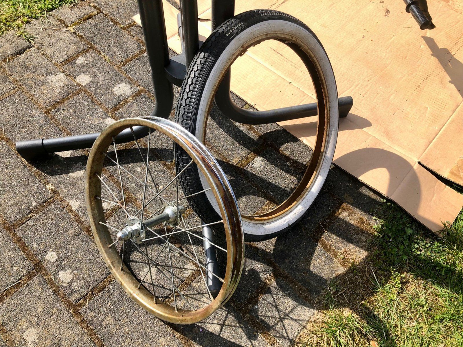

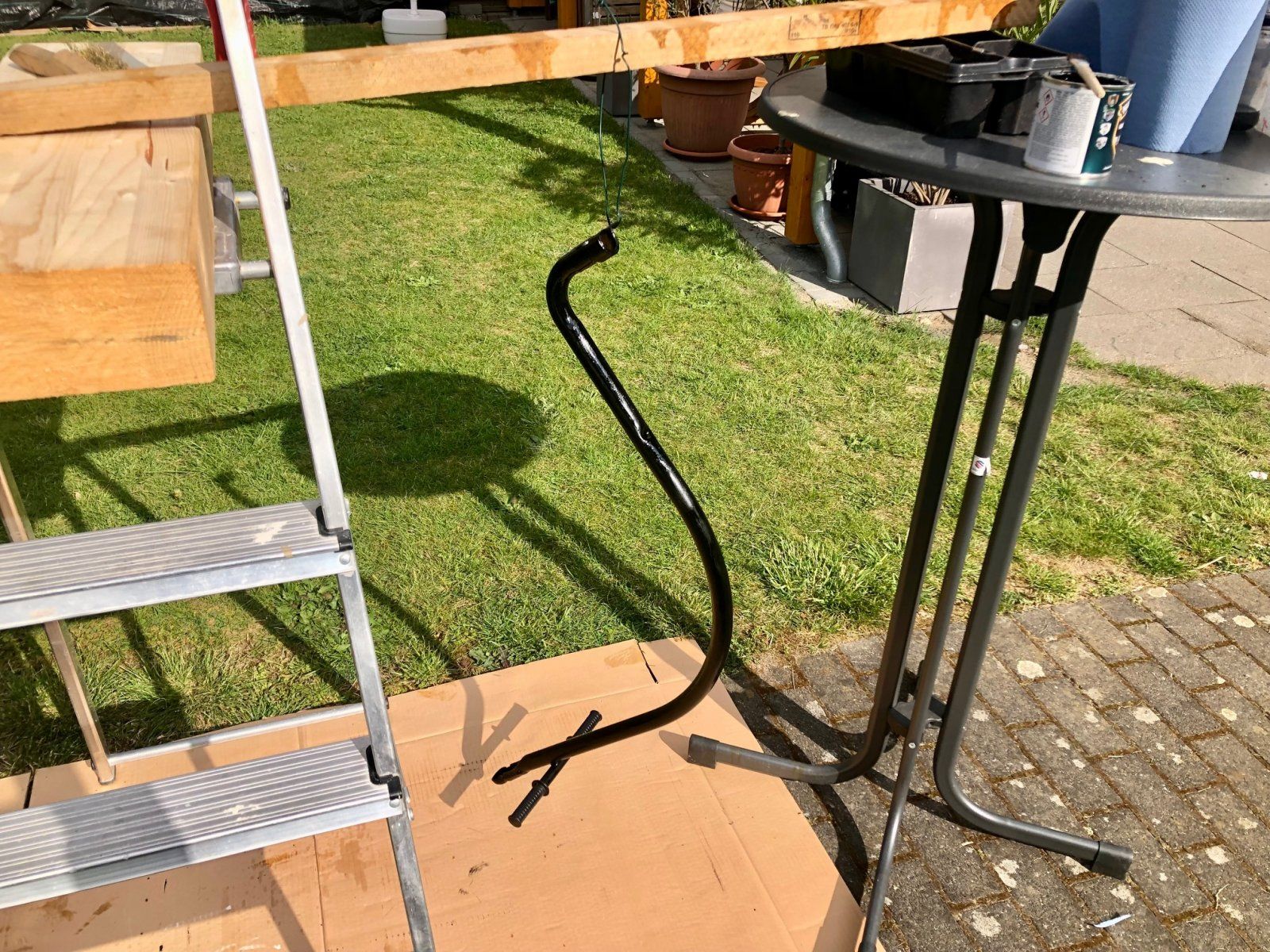

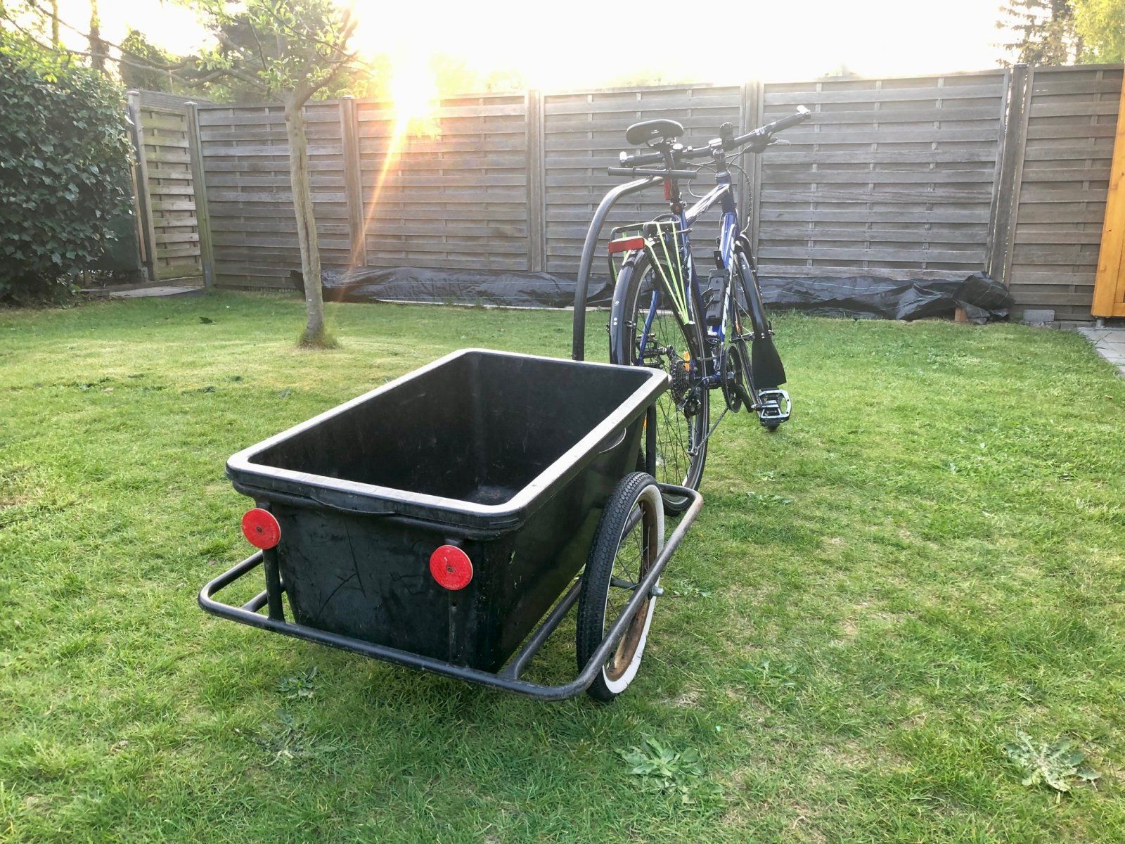

Den gleichen Anhänger habe ich auch fürs Camping.
Ist auch ein cooles Teil, vom Opa meiner Frau, stand lange ungenutzt in einer Ecke.

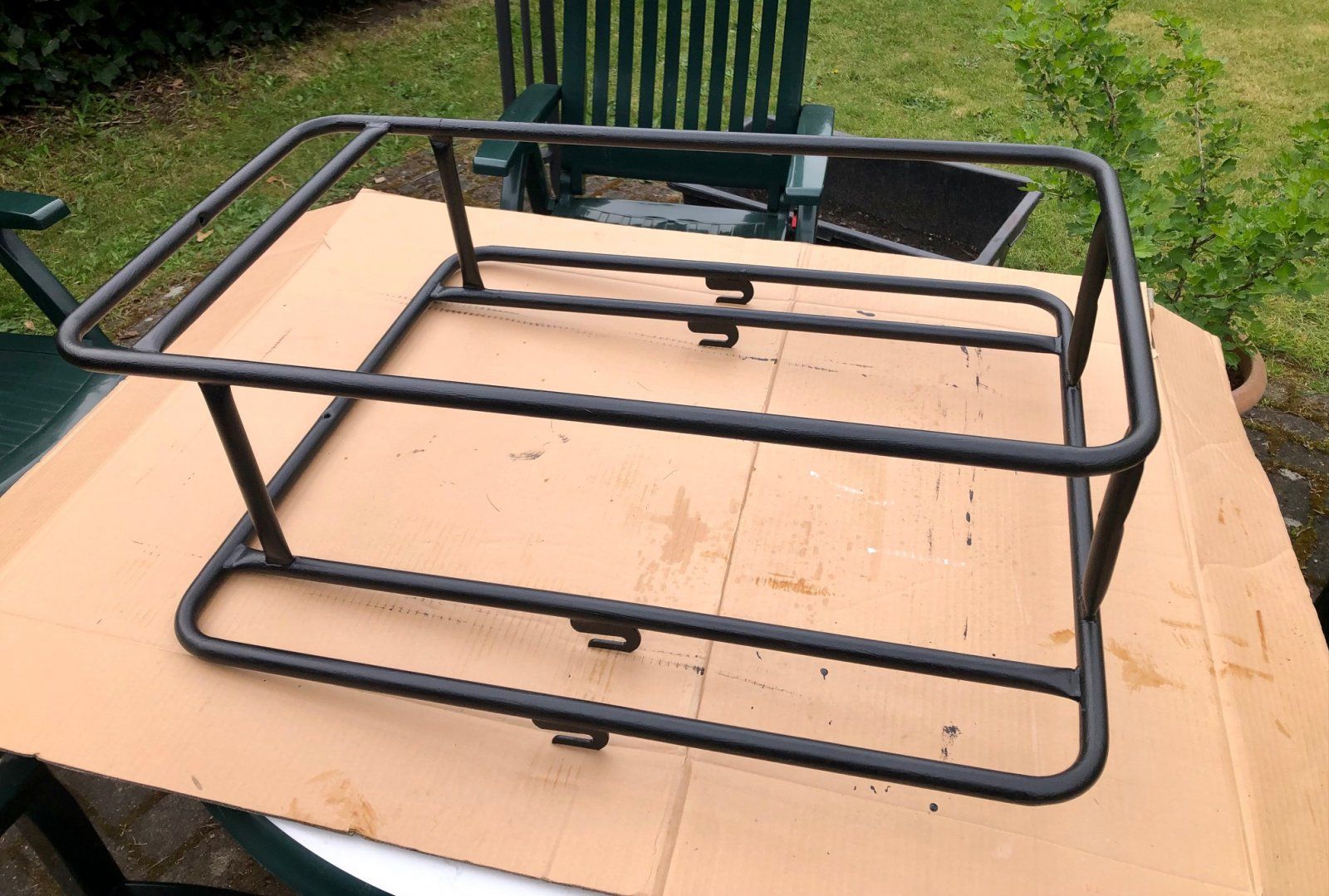

Die Naben werde ich auch mal öffnen und neu fetten. Das Kugel-Verbindungsstück für die Sattelstütze fehlt leider, da muss ich mal schauen.
Hier ein Bild bevor ich den zerlegt hatte:
