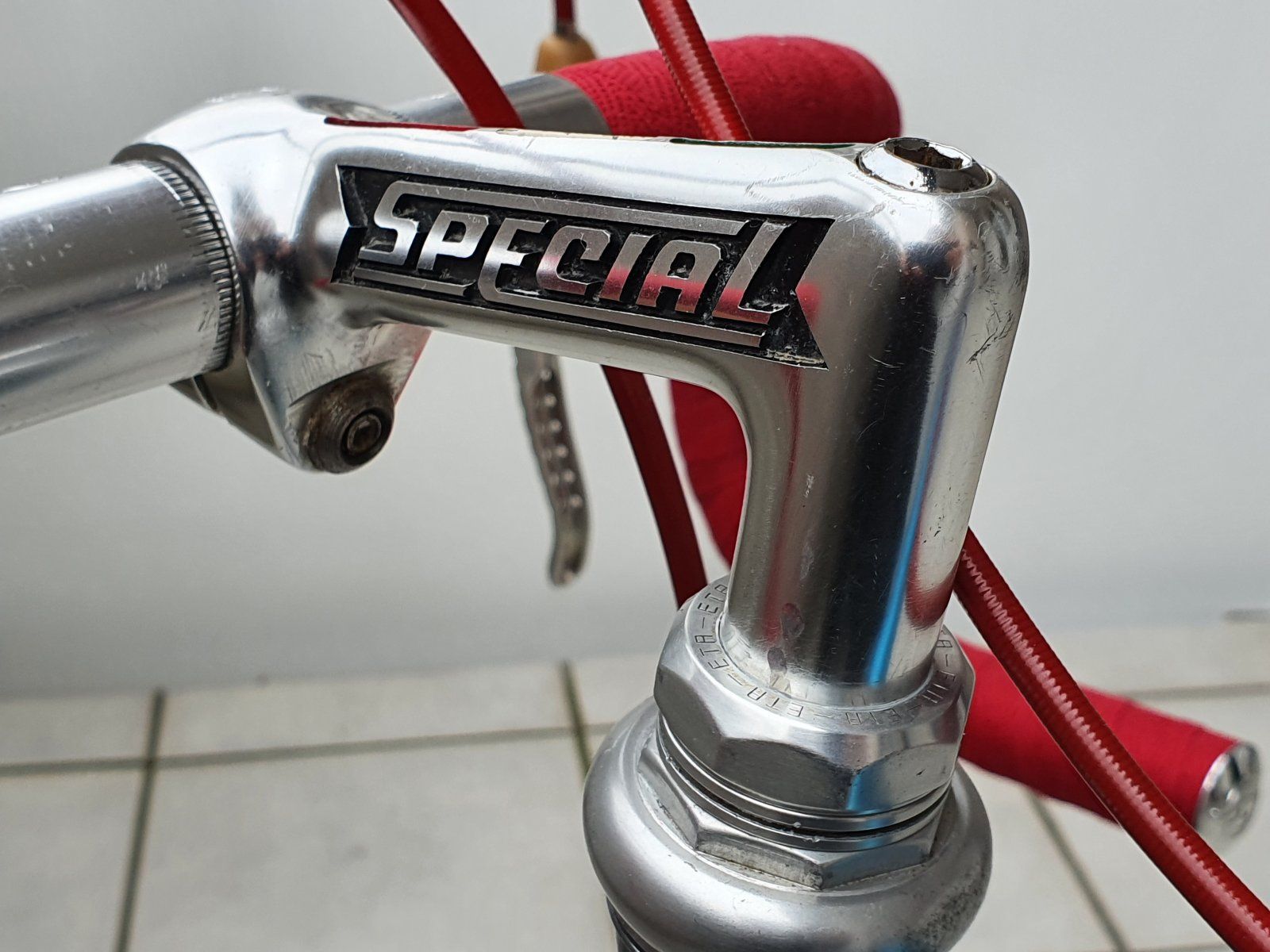

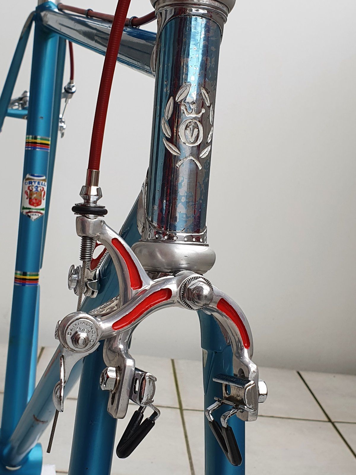

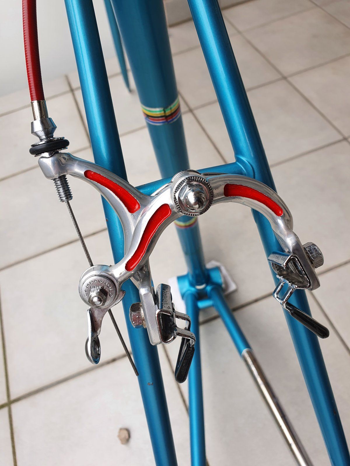

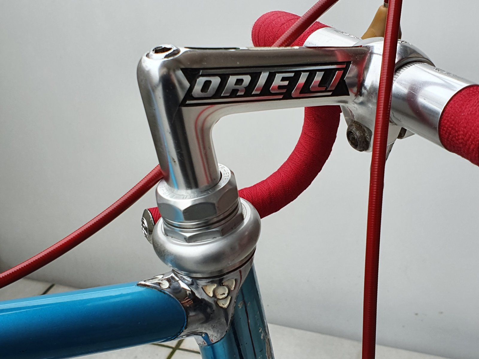

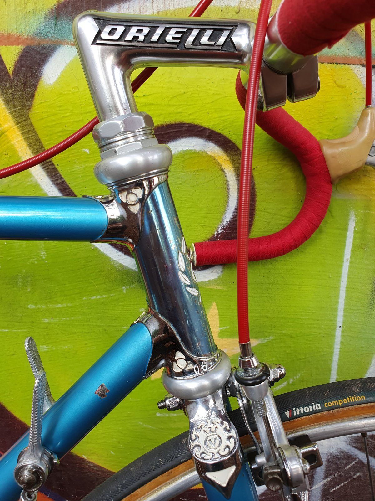

momentan berufsbedingt nur sehr knappe Zeit zum schrauben, aber ich zeige gerne Arbeiten an einem Werk aus der Feder
von Maestro Vito

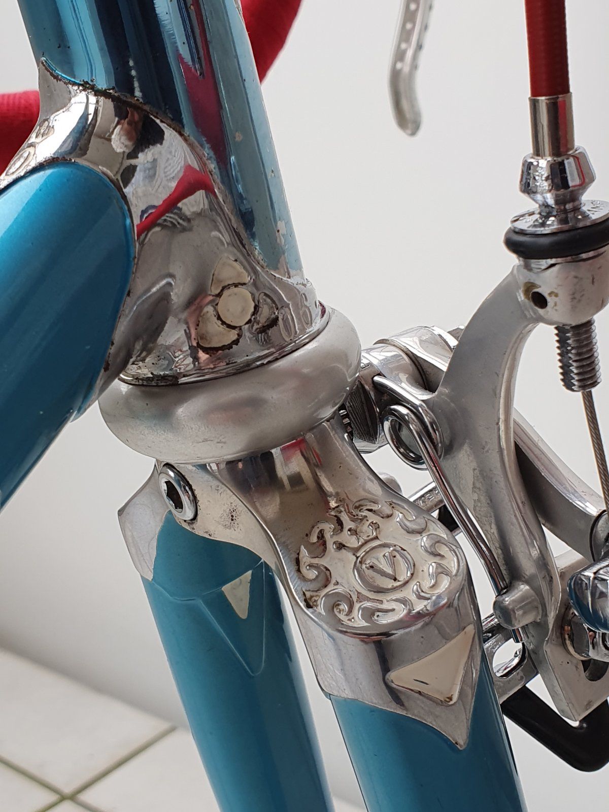

das Modell

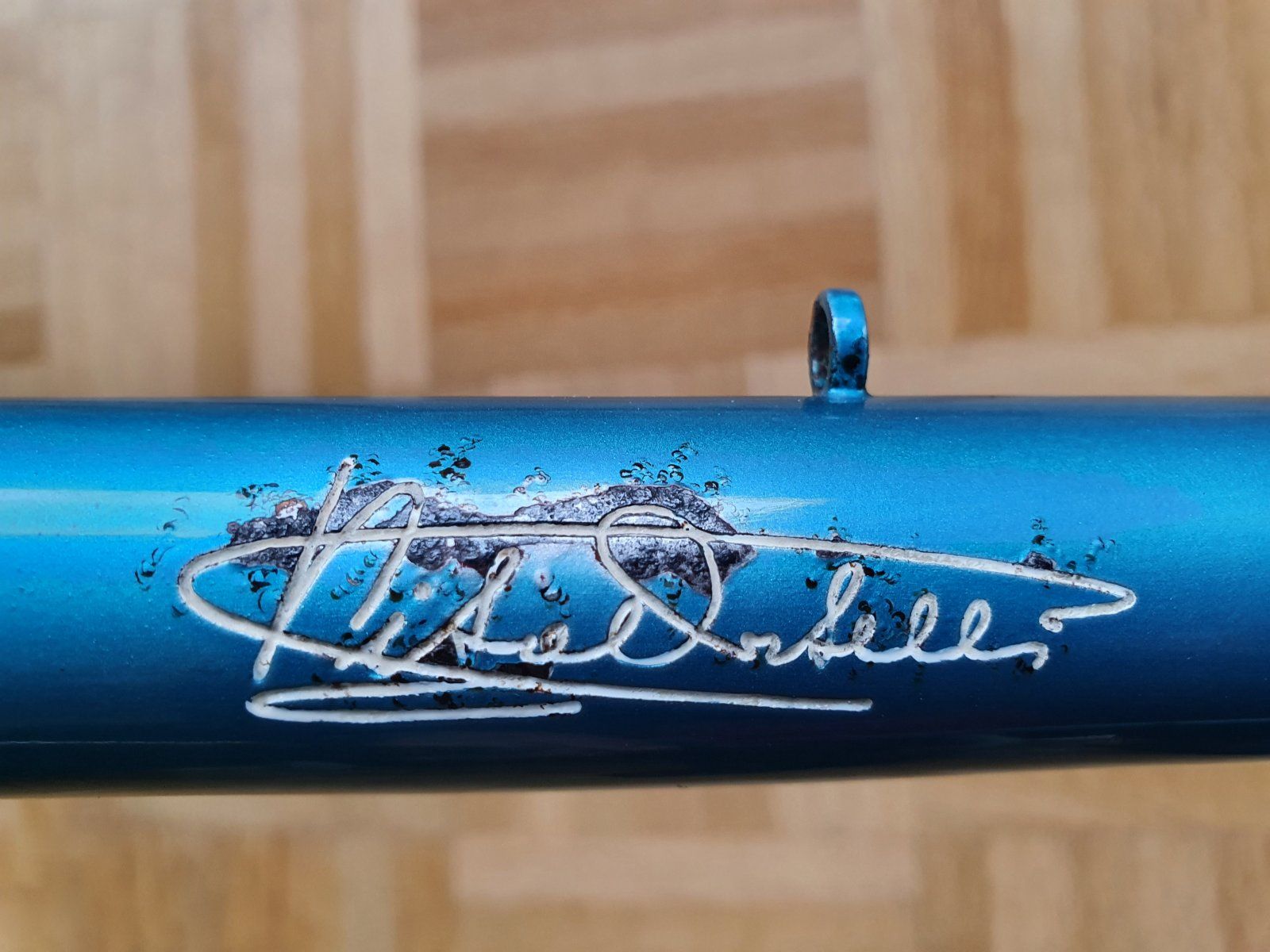

Mir ist das Ortelli vor einiger Zeit in einem seltsamen "ich bin ein 1960er"-Renner-Trimm zugeflogen

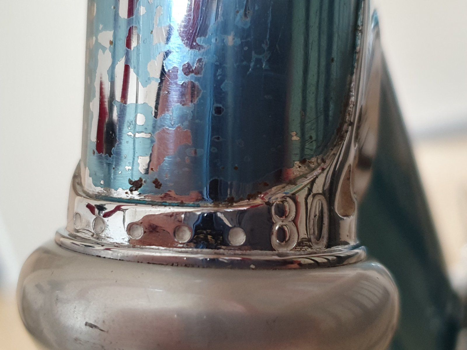

obwohl, wie unschwer zu sehen, eindeutig aus 19

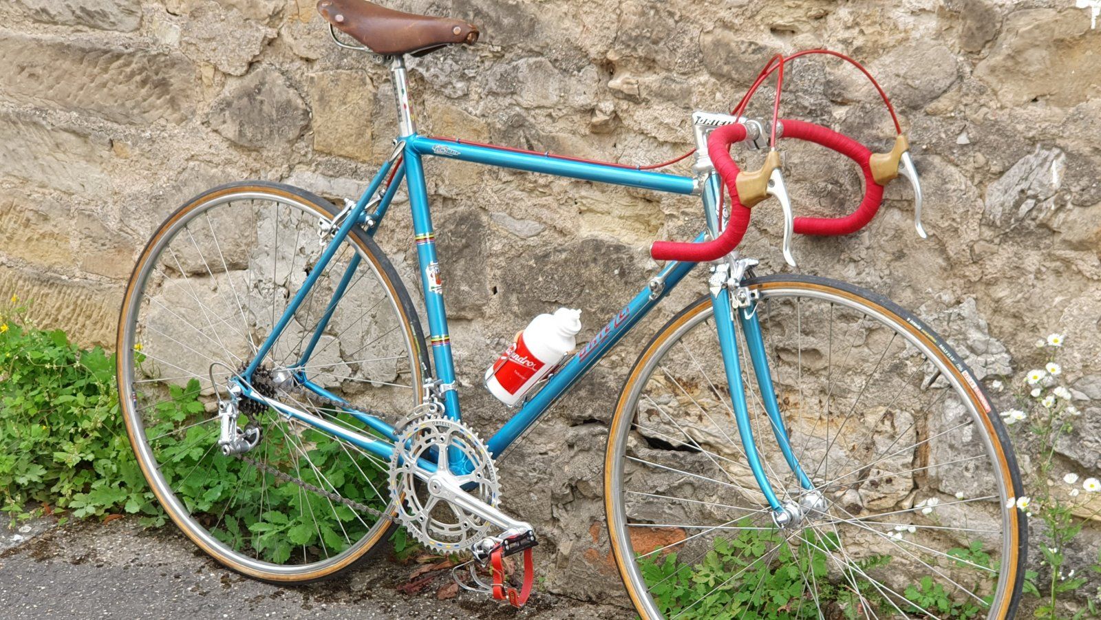

So wurde für eine Proberunde als erstes der Sattel gewechselt

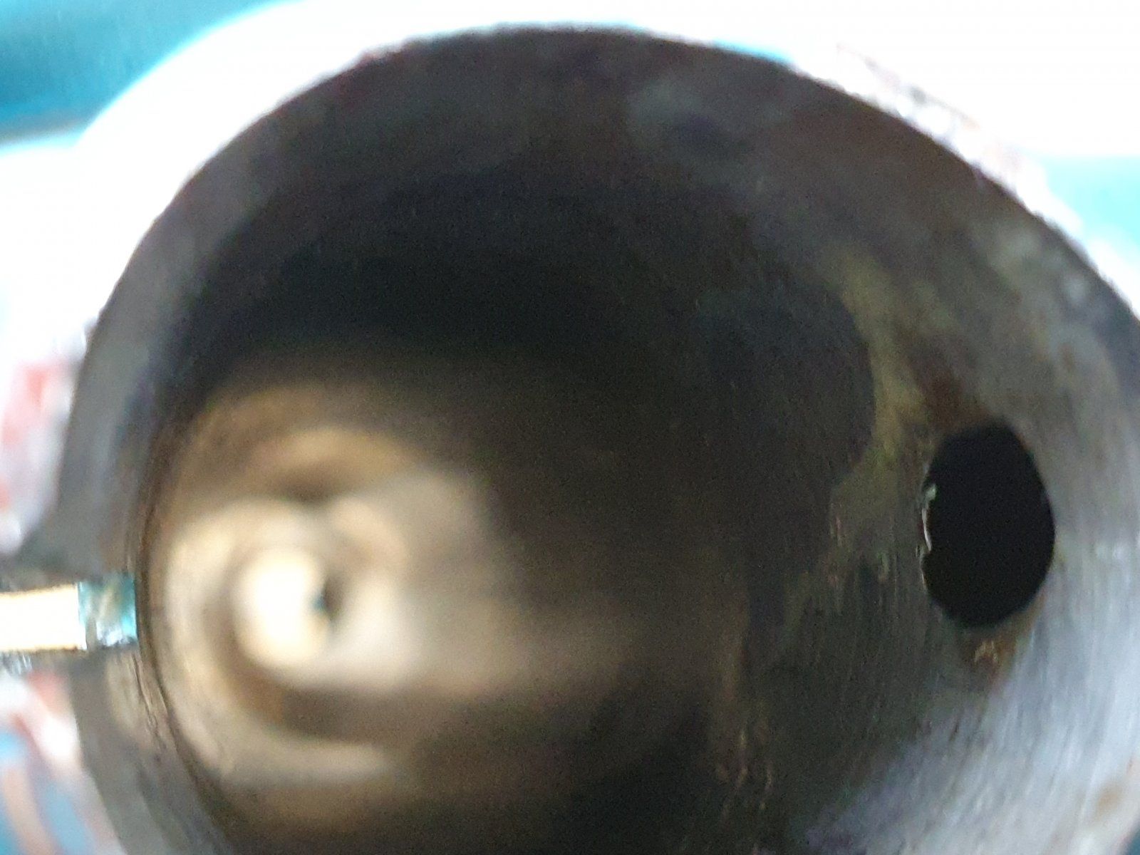

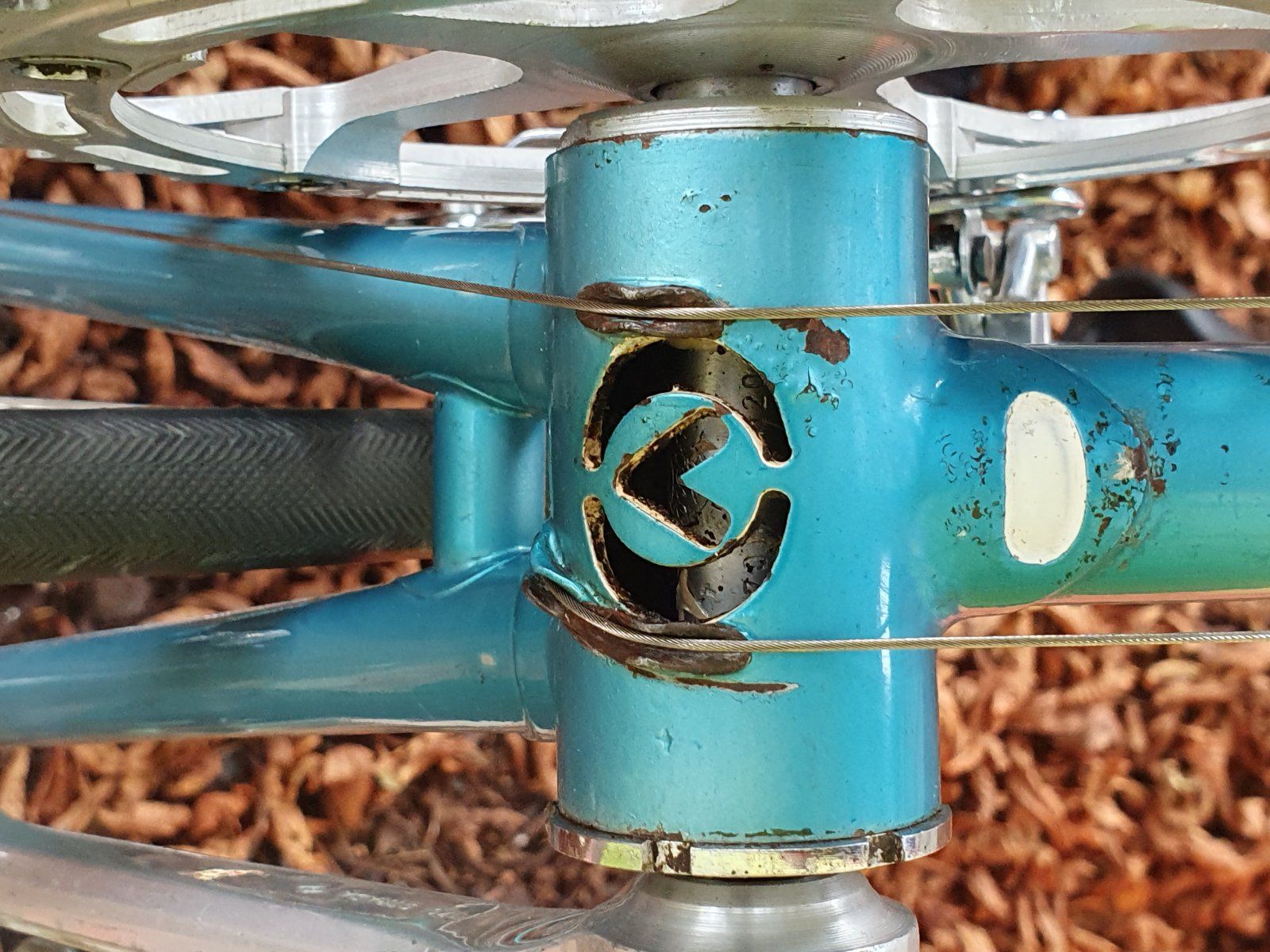

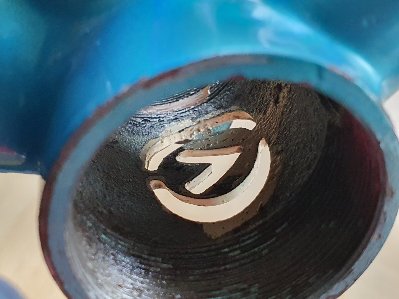

Der Gesamtzustand ist soweit prima, zuweilen gab's tiefe Einblicke

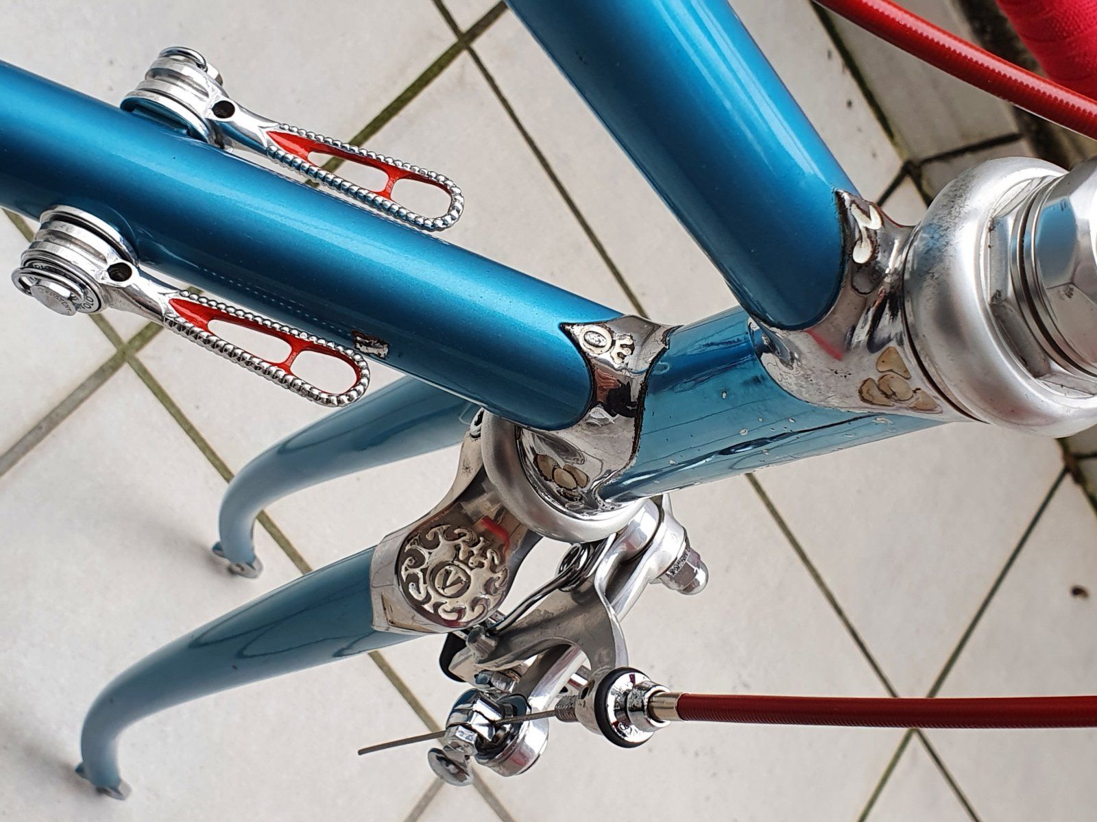

und nach der Runde wurde die Grazie komplett zerlegt - auch innen richtig gut

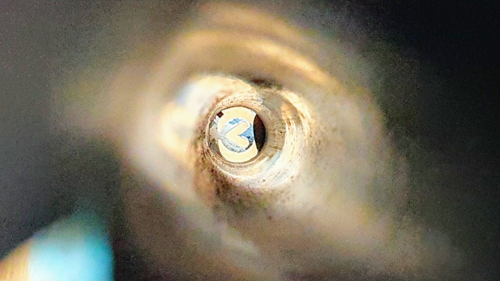

und tiefe Durchblicke

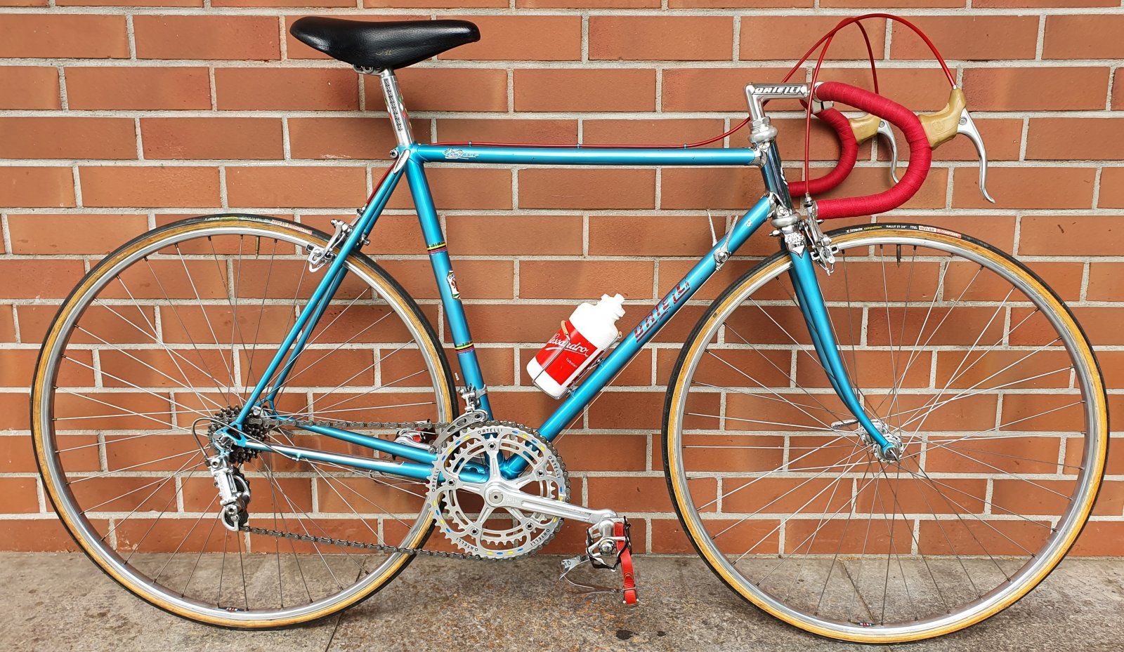

von Maestro Vito
das Modell

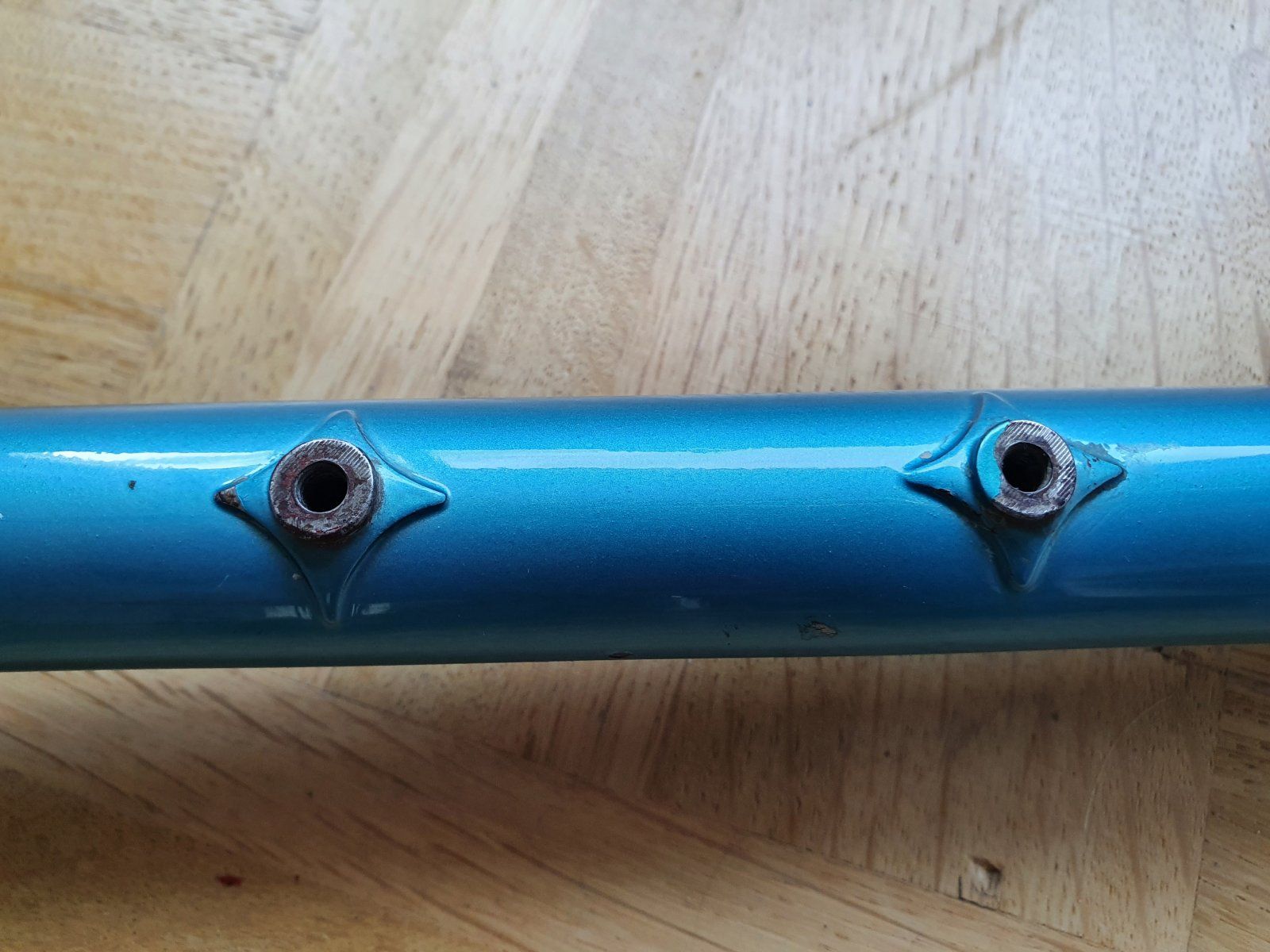

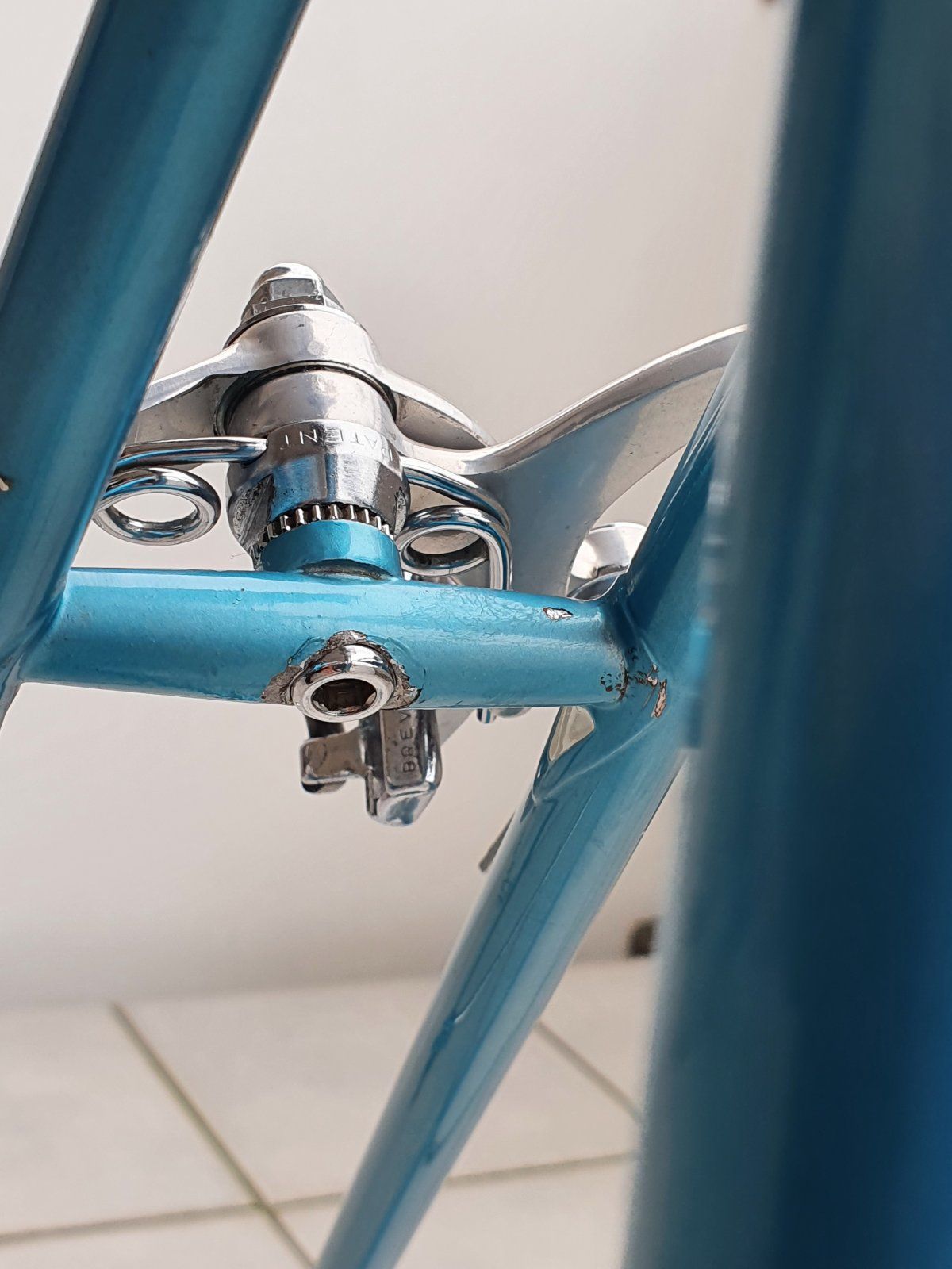

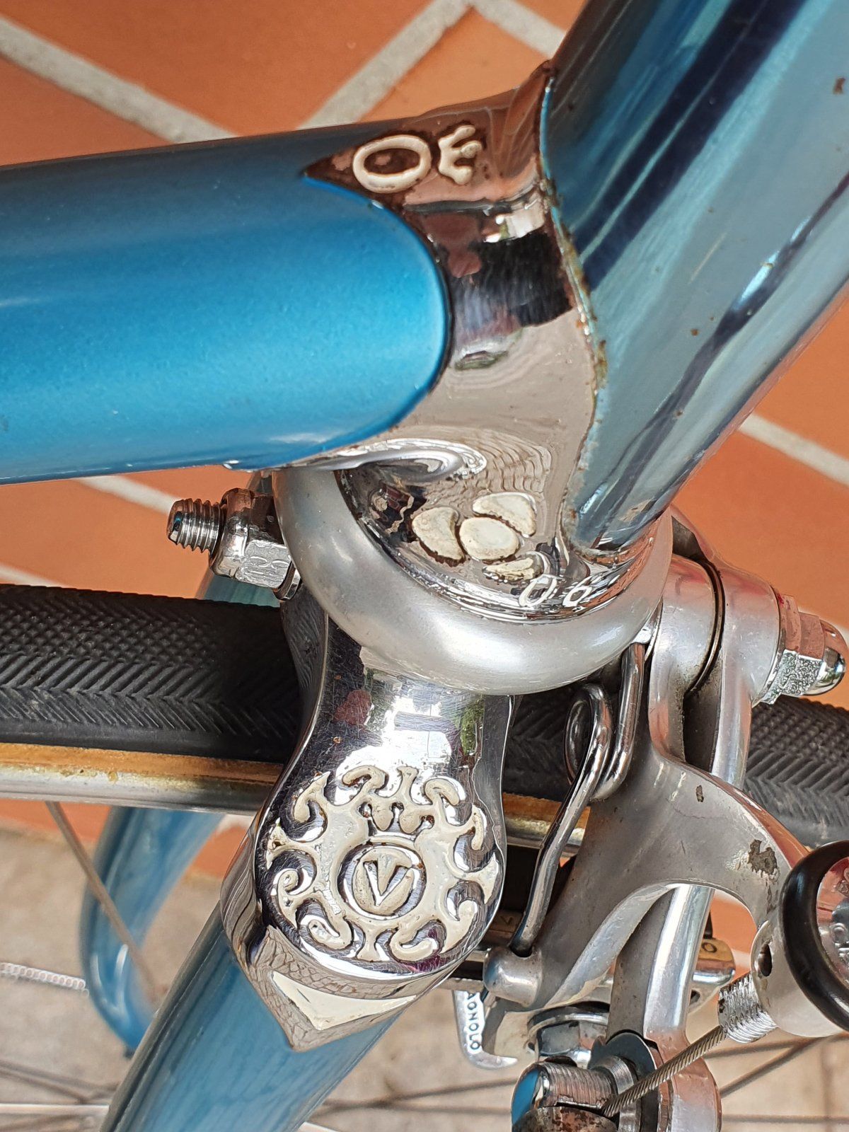

Anhang anzeigen 895846Anhang anzeigen 895847

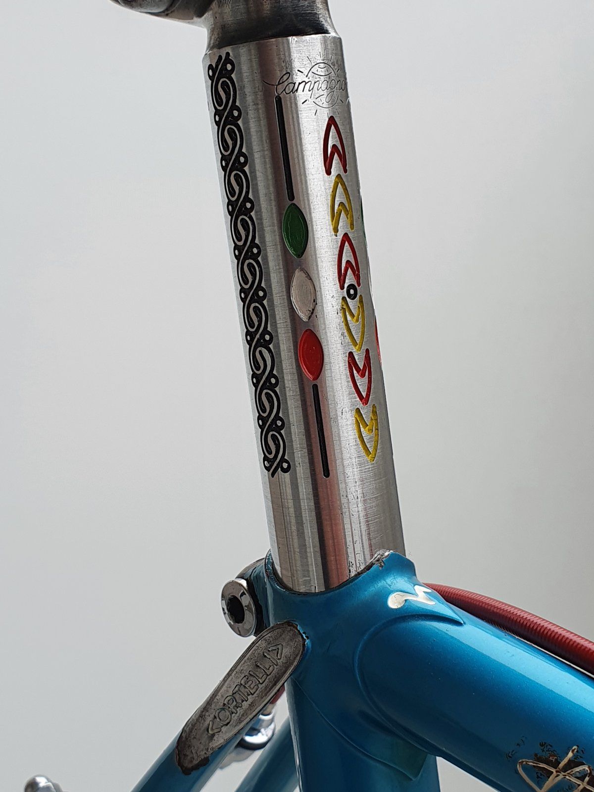

Nahaufnahme von der Sattelstütze bitte! Ortellis Pantografien sind mit Abstand die schönsten die es gibt finde ich

top gebauter Rahmen!

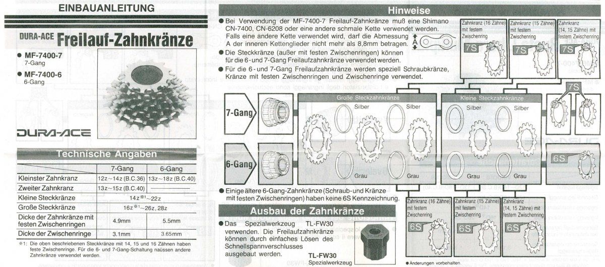

Oder einfach die Distanzringe eines Compactkranzes ;-)
Das geht aber nicht , weil die Freiläufe von Kompaktkränzen nicht identisch mit dem Standardkranz sind .
Es sind nicht nur die Ringe schmaler ( Maillard z.B. statt der normal roten sind die beim Kompakt aus grünem Kunststoff ) auch die Stufen auf dem Körper sind anders .
Genauso beim Shimano 7400 den es als 6er (normal)und als 7er (kompakt) Kranz in schmaler gibt .
Der passt übrigens auch als 7er in 126mm rein .
