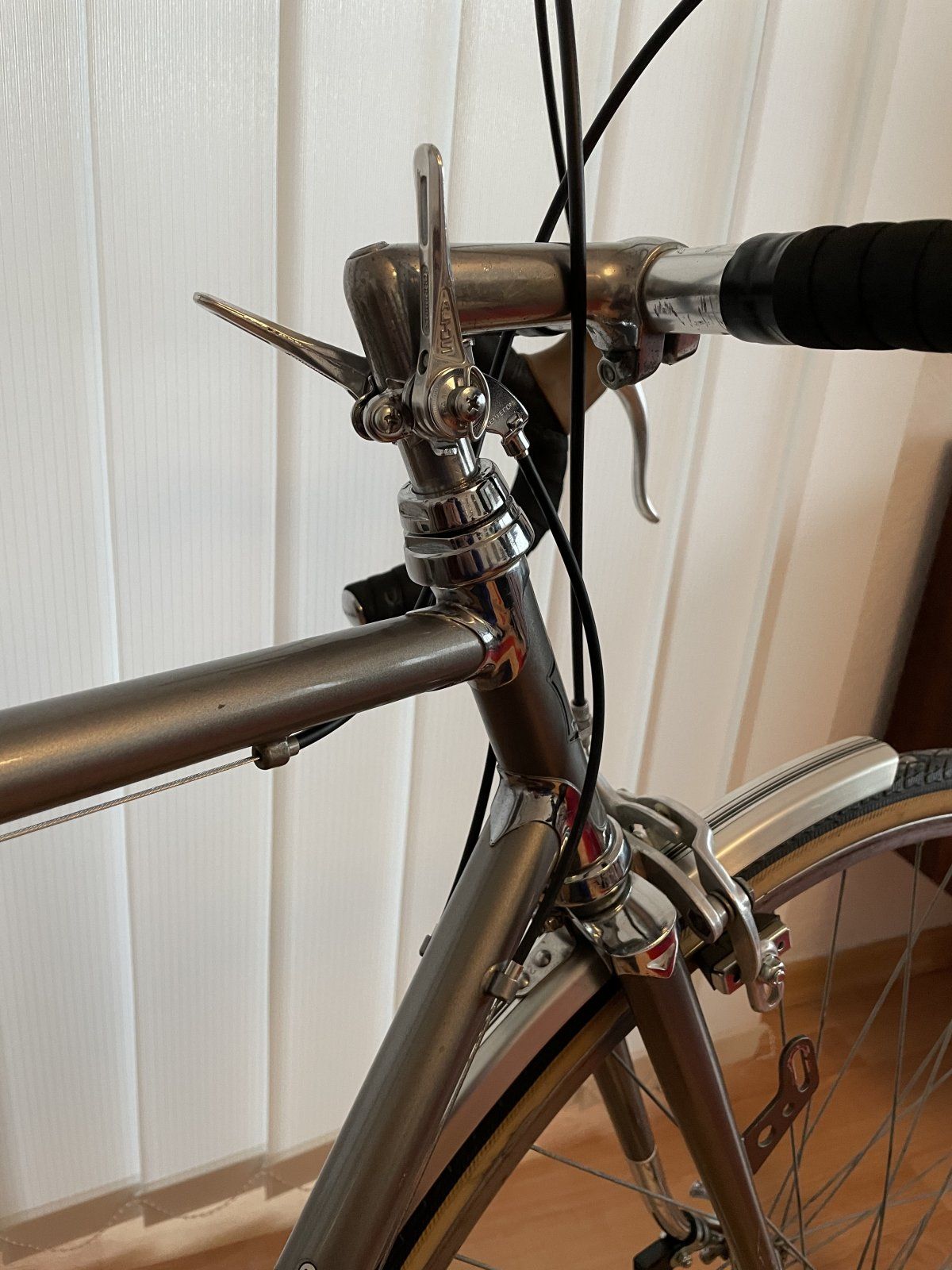

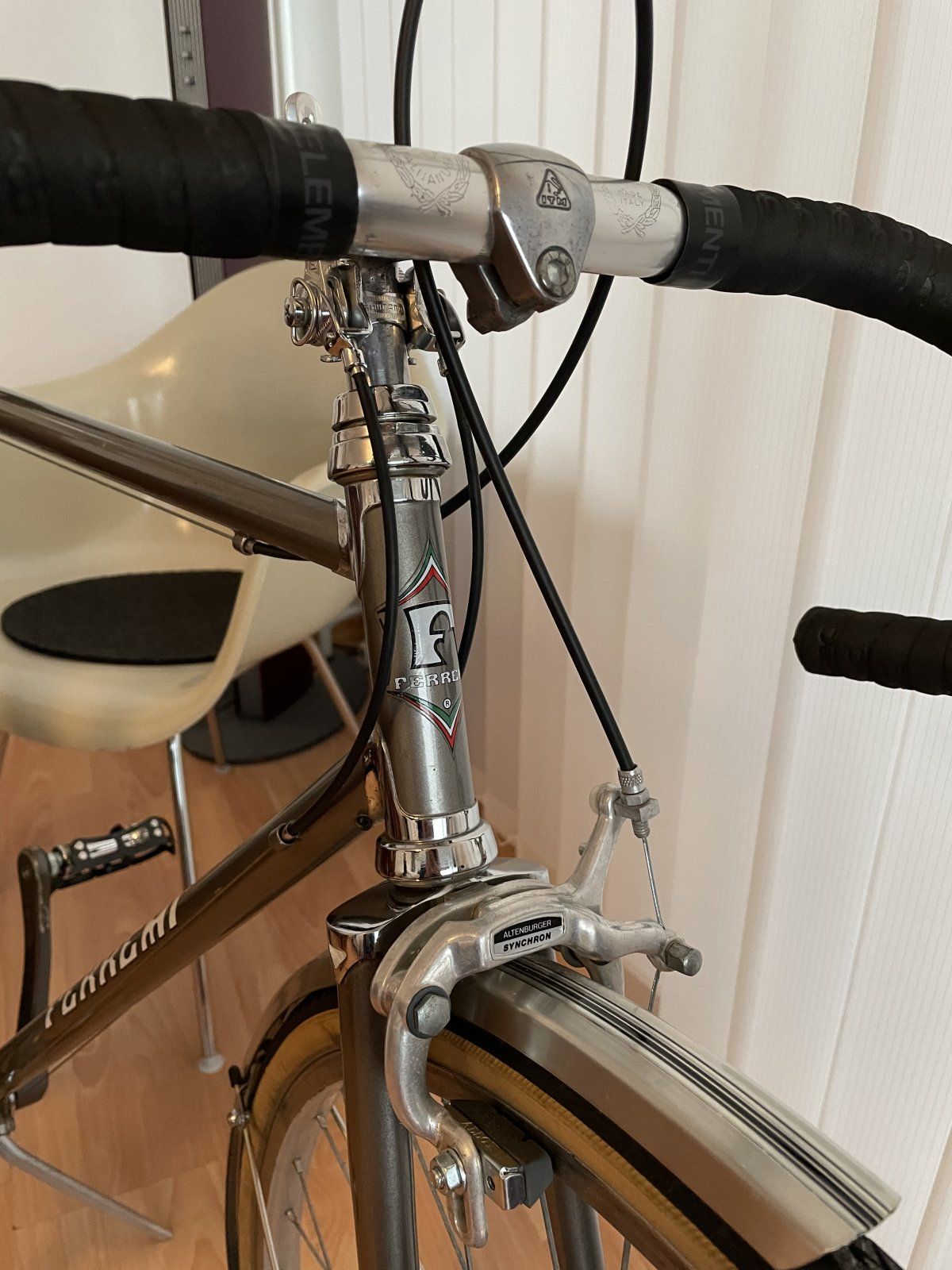

3ttt TdF hat eher wenig drop. Weniger jedenfalls als Merckx und Gimondi.Die ersten Super record teile für das 79er chesini sind auf dem Weg.
Laufradsatz
Steuersatz
Tretlager
Pedalen
Schalthebel (chesini panto)
Schalthebel (Standard)
V1 bremsen
die Liste der Teile die noch fehlen ist noch so lang
Und dann sind es ich noch die schwerer zu findenden Teile mit dem richtigen pat. Stempel
Hat jemand einen Vorschlag für einen Italienischen, zeitlich passenden Lenker mit eher geringem drop und in schmaler Ausführung?

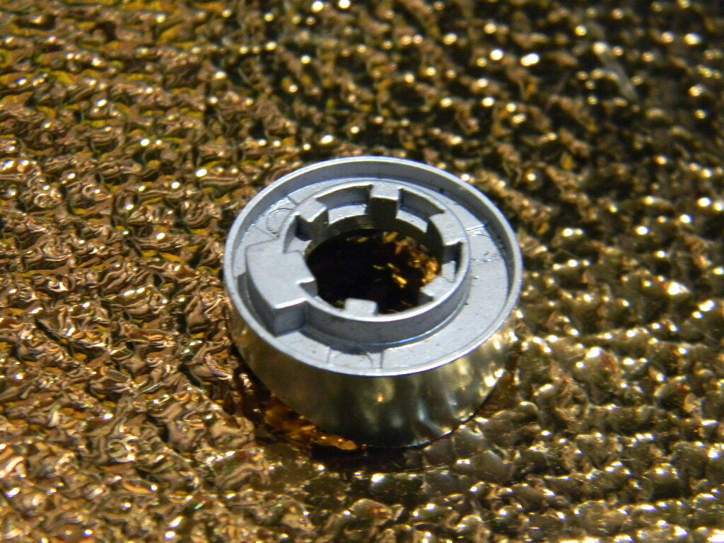

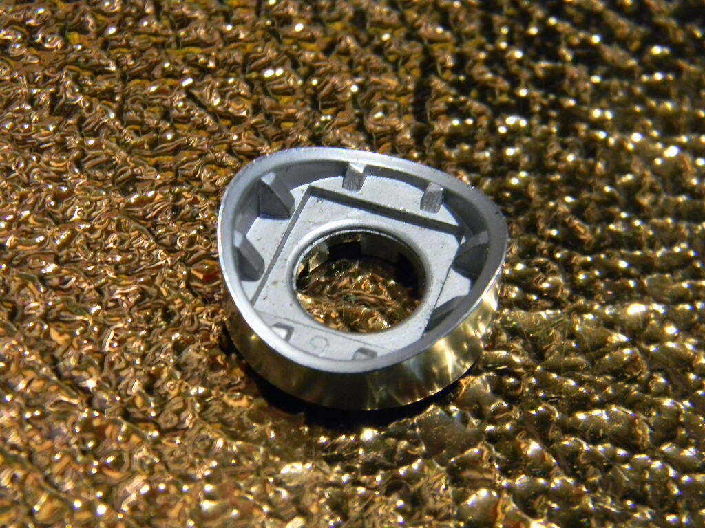

Ja , wenn der jap. Sockel am Rahmen original ab Werk schon angelötet ist hat der meist M4,5 und dann passen nur jap. Schalthebel ran, ich weiss aber nicht wie lange das so war .Hatte Shimano nicht ein M4,5 Gewinde?
