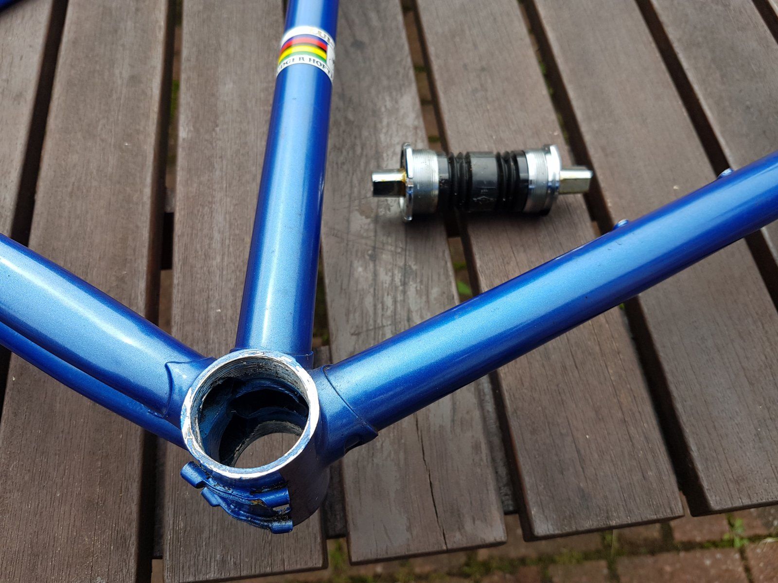

Die rechte Lagerschale muss noch ein paar Tage in Caramba schwimmen.
Falls das immer noch nicht klappt, muss ich da mal mit Wärme ran.
Die ITA Lagerschale könnte durchaus verklebt sein.
Ansonsten brauche ich mehr Hebel.

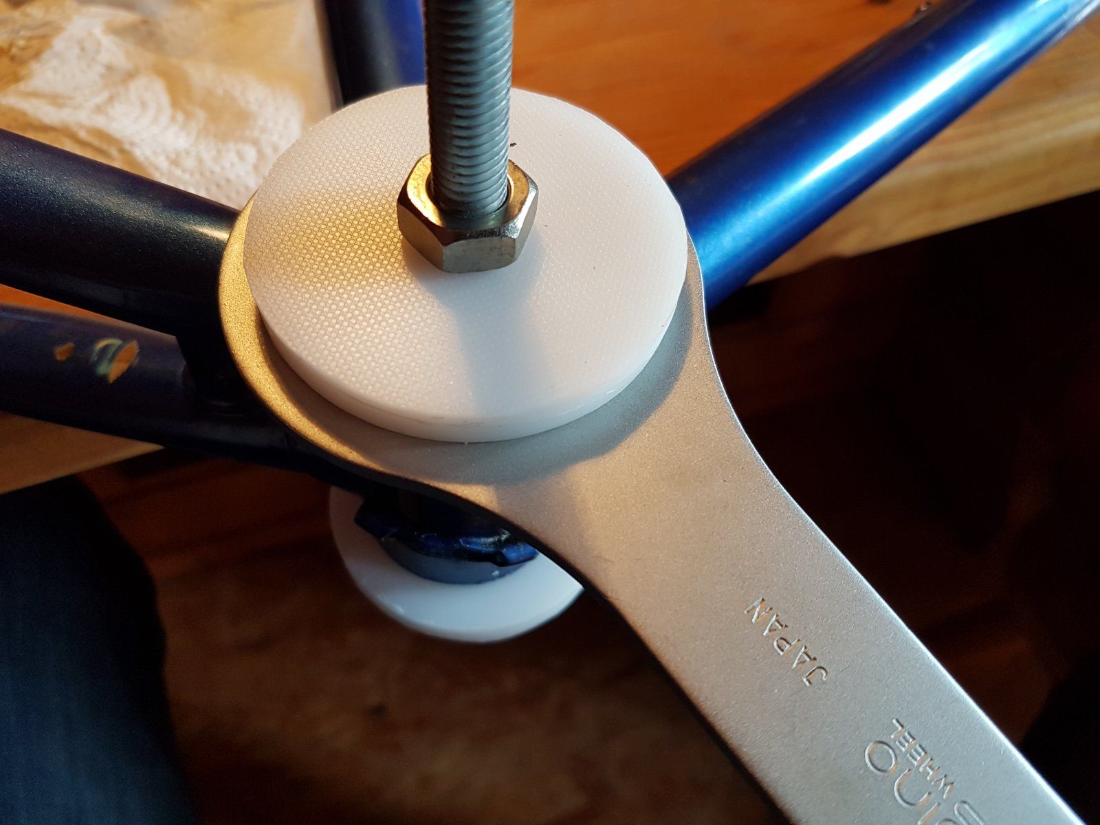

Das mag ja schön aussehen aber der Sugino-Schlüssel hat statt 36mm Maulweite gemessene 37mm.
Das ist nicht gut für beide Seiten.
Der Schlüssel war ruckzuck ausgenudelt und ist abgerutscht. Schlüssel krumm, die Lagerschale (600EX ist leicht konisch um das Ganze bewusst schwieriger zu machen) ist noch in Ordnung.
Sugino = Müll

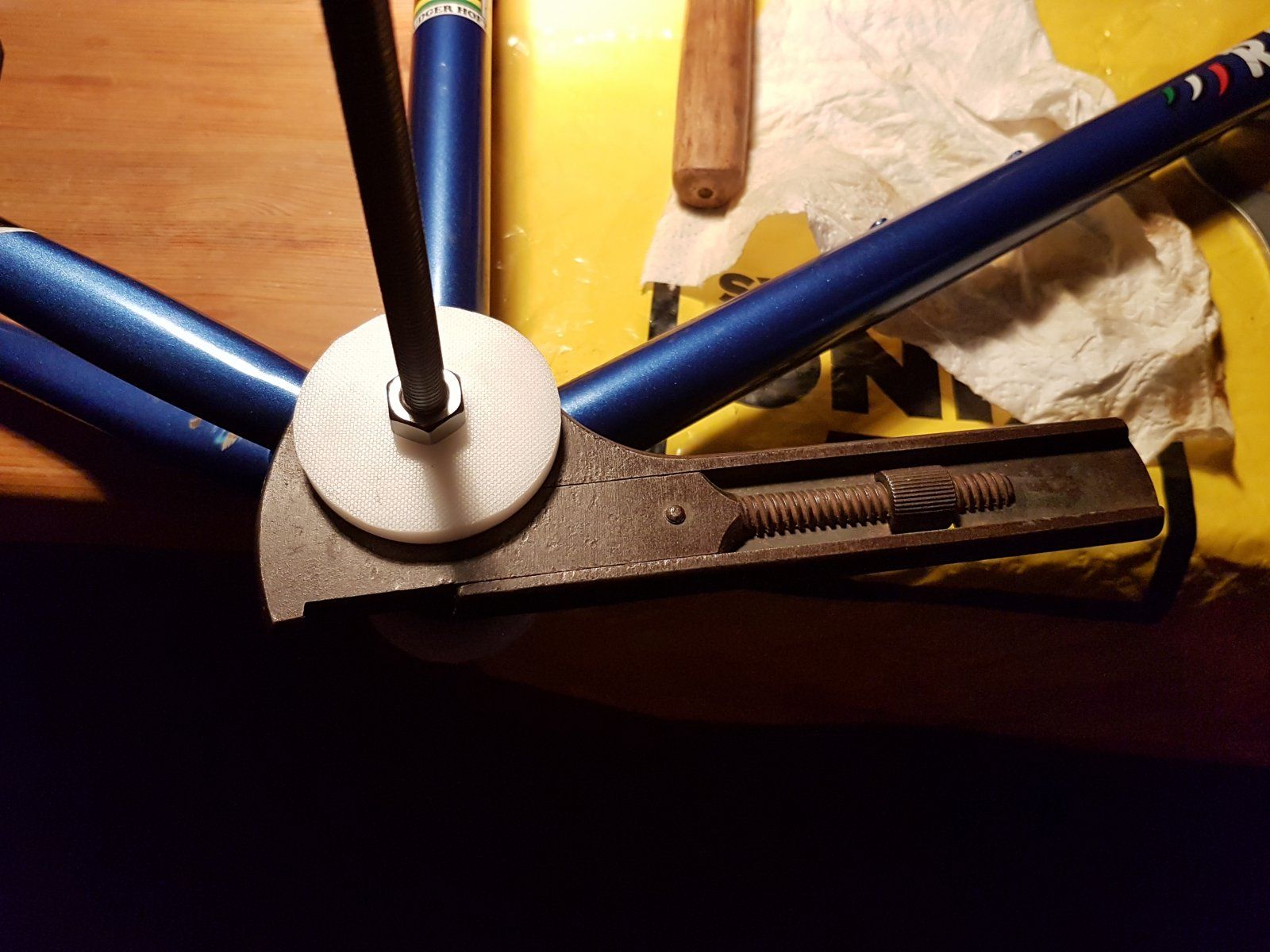

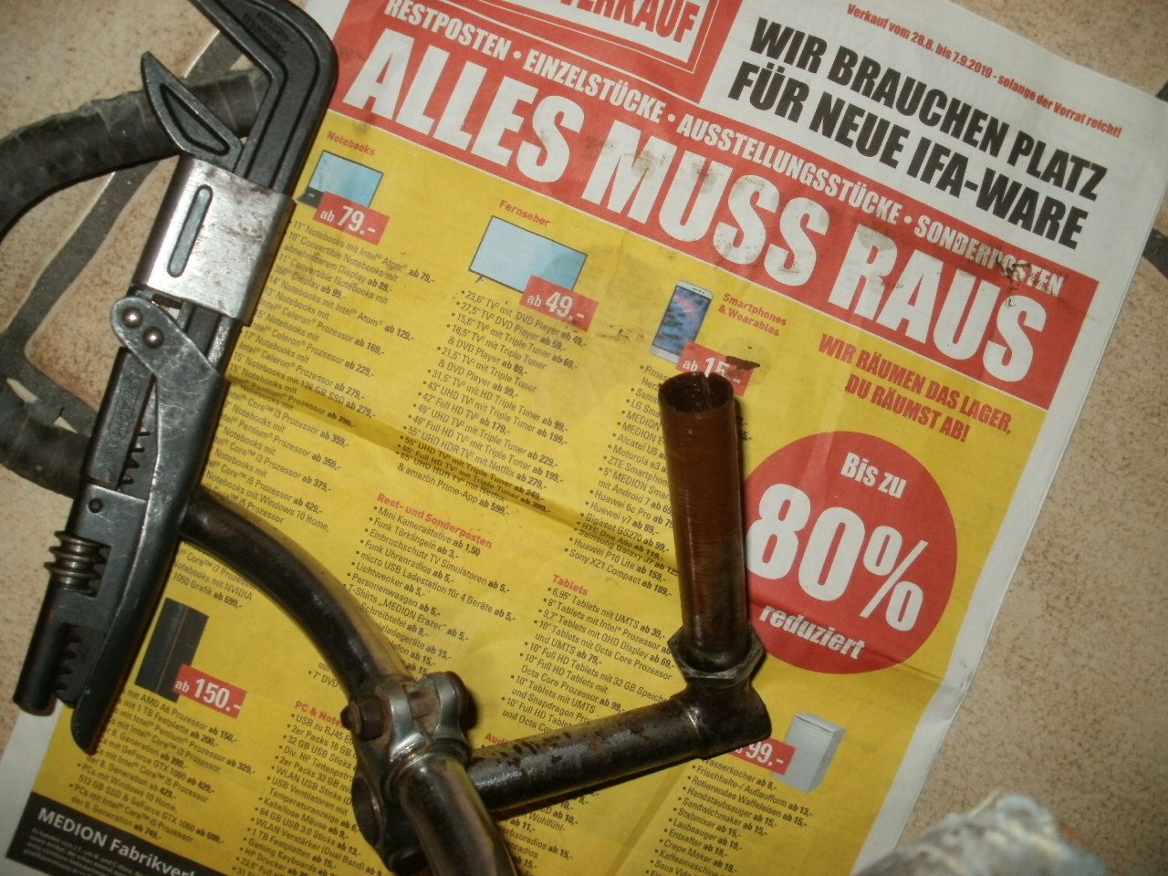

Die Vorfahren meiner Frau hatten eine Schlosserei. Man hat uns im Keller diesen Schlüssel hinterlassen.
Die Backen laufen absolut parallel und da wackelt überhaupt gar nichts.
Eben habe ich den letzten überlebenden Nachbarn aus der damaligen Schlosserei befragt.
Der Griff des Schlüssels ist ziemlich kurz für die Maulweite. Dafür ist der Griff gerundet, damit ein Rohr darauf passt.
Ich messe 3,38cm. Da gibt es bestimmt ein zölliges Rohr mit einem solchen Innendurchmesser.
Wer solches Werkzeug damals gebaut hat?
Hat jemand so etwas schonmal gesehen?
