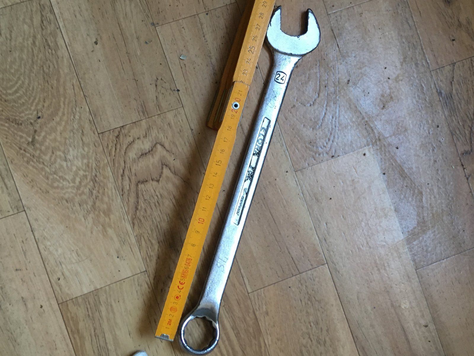

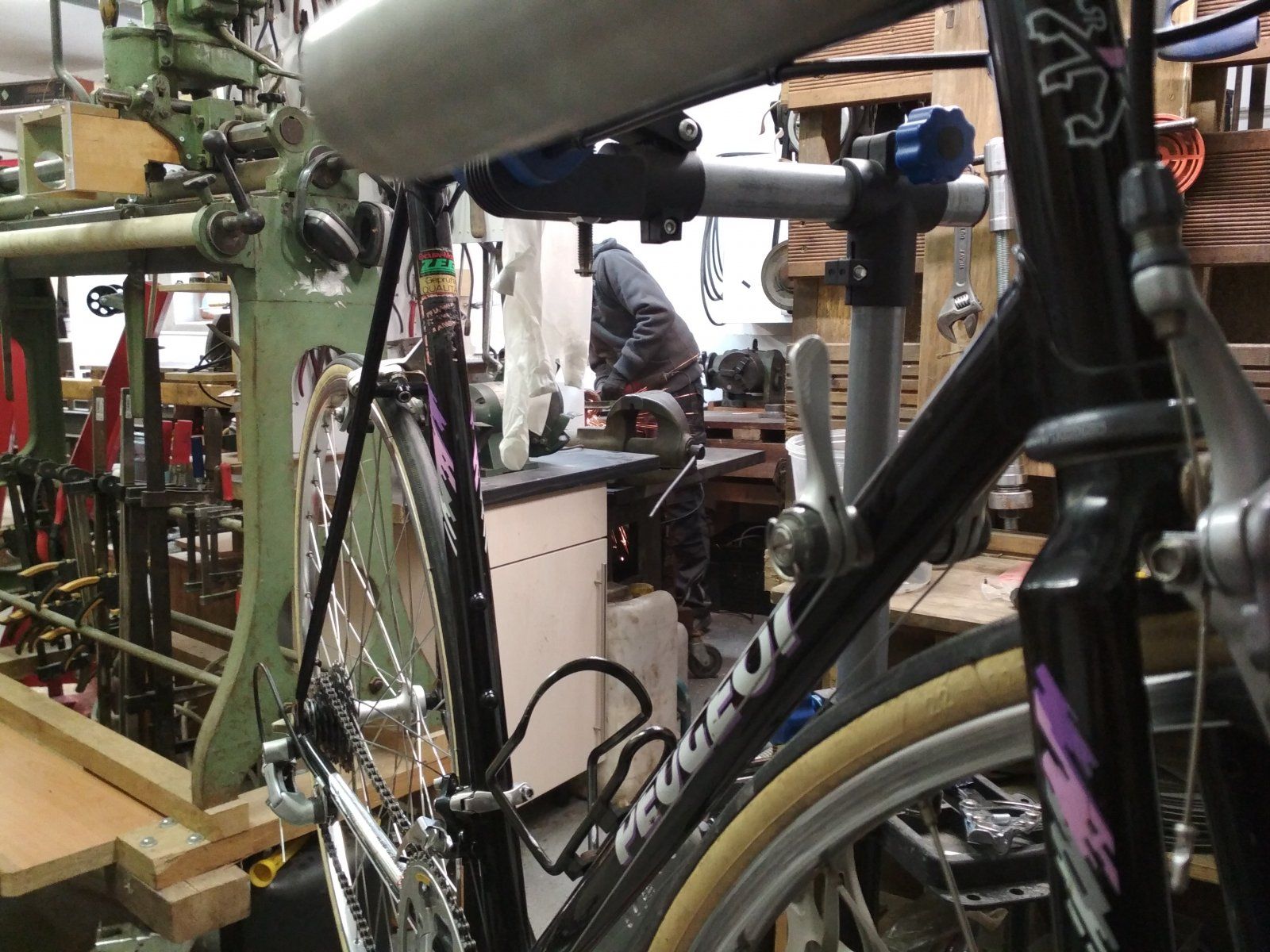

Mein bester Freund bei Schraubkranz abdrehen
