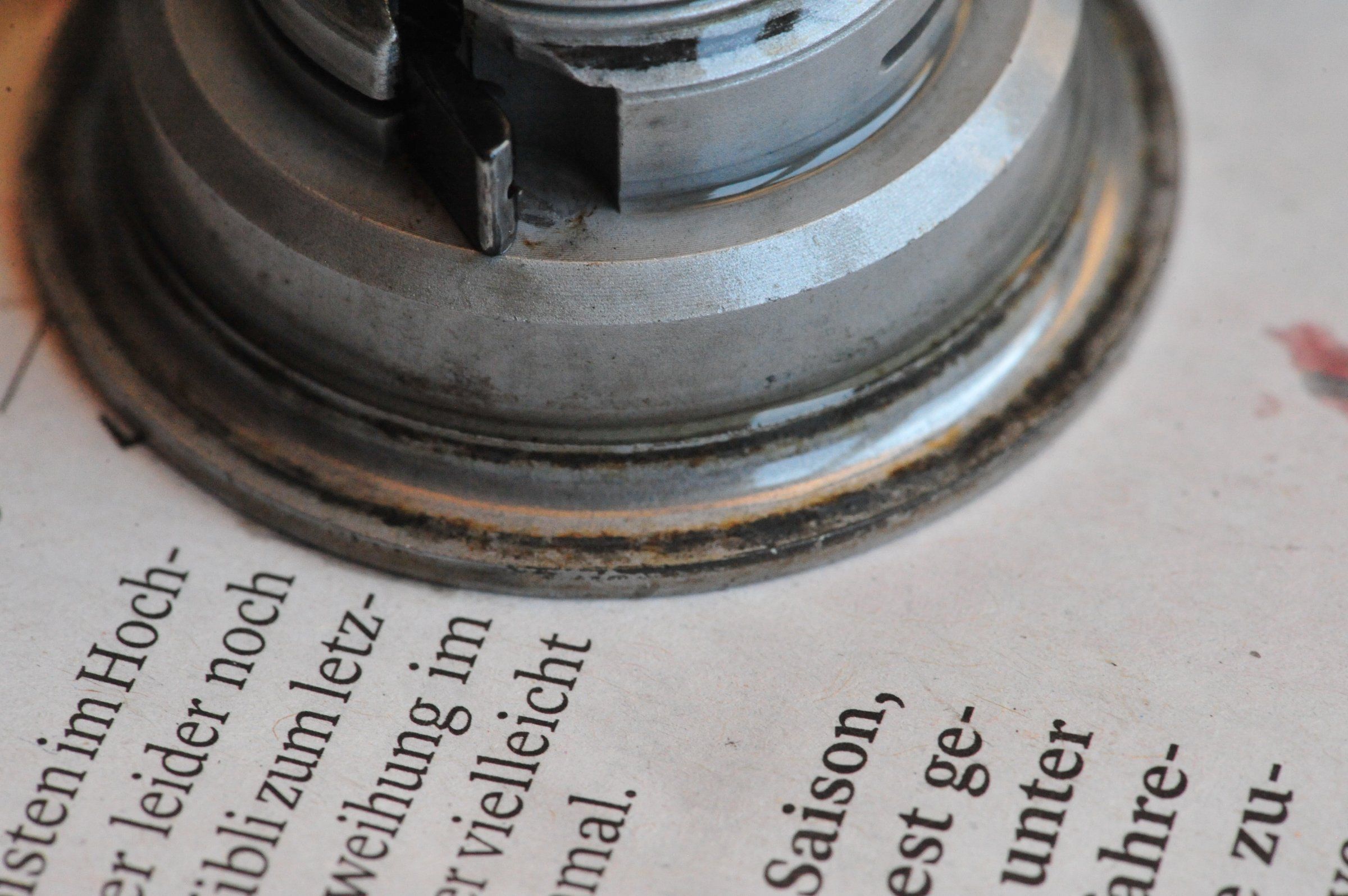

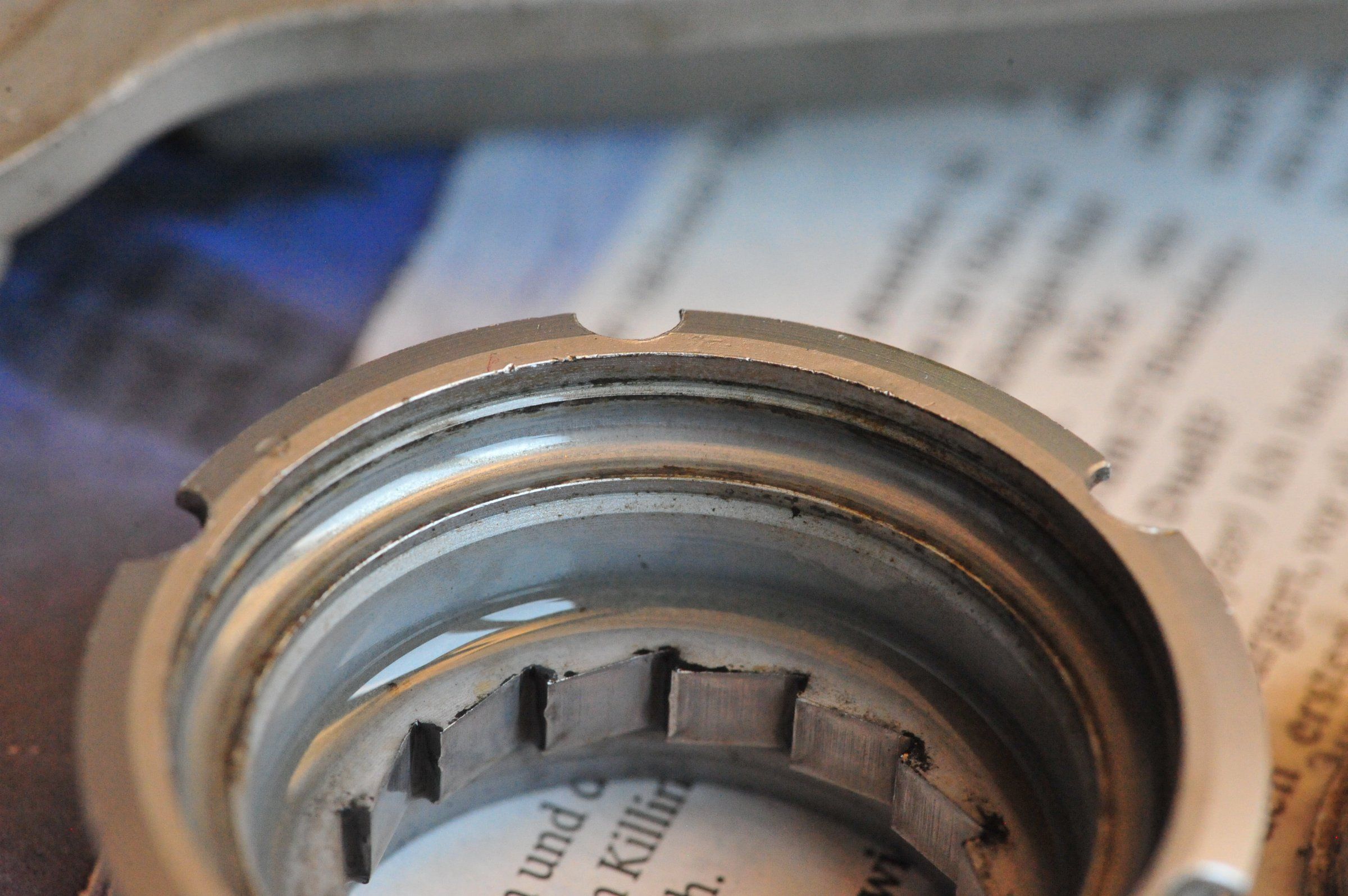

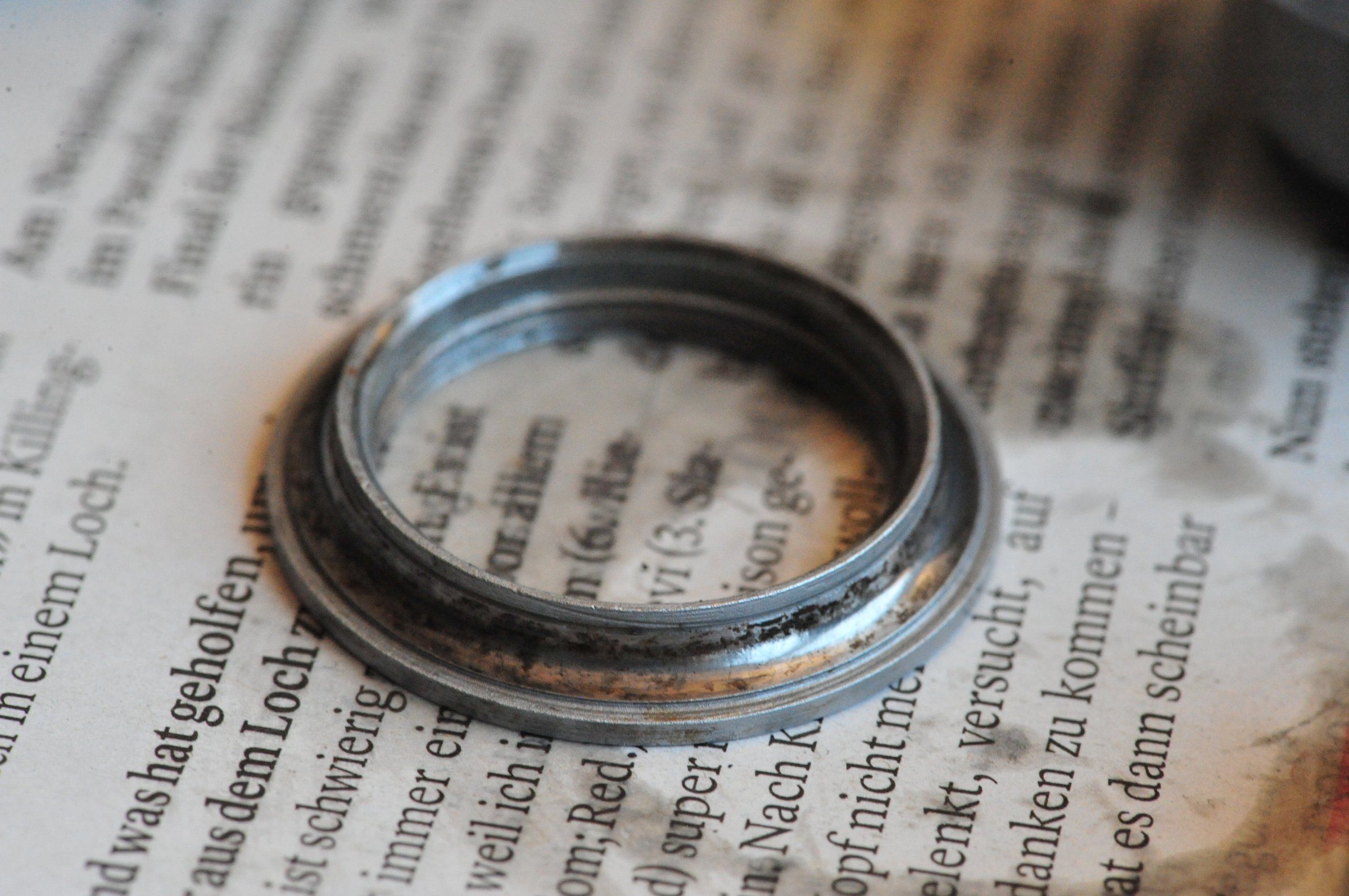

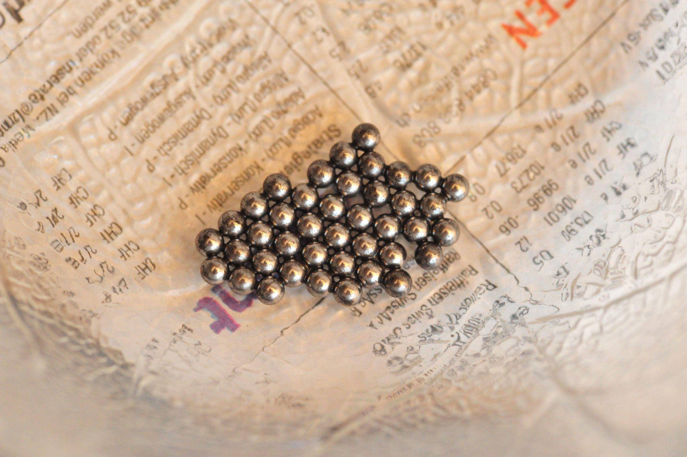

Beim Einbau des Kranzes merke ich ein leichtes Knirschen im Freilauf. Den Kranz bin ich schon ca. 12'000 Km gefahren und hatte ich immer nur mit Öl durchgespült.

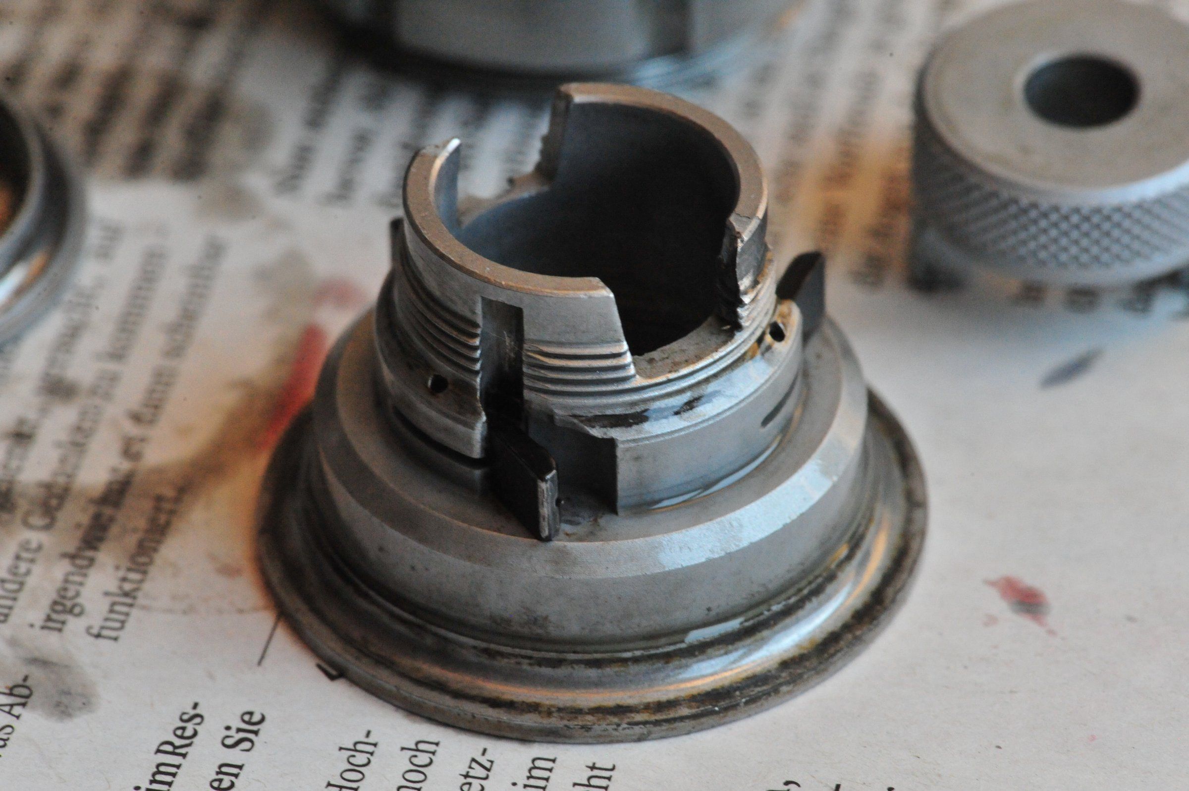

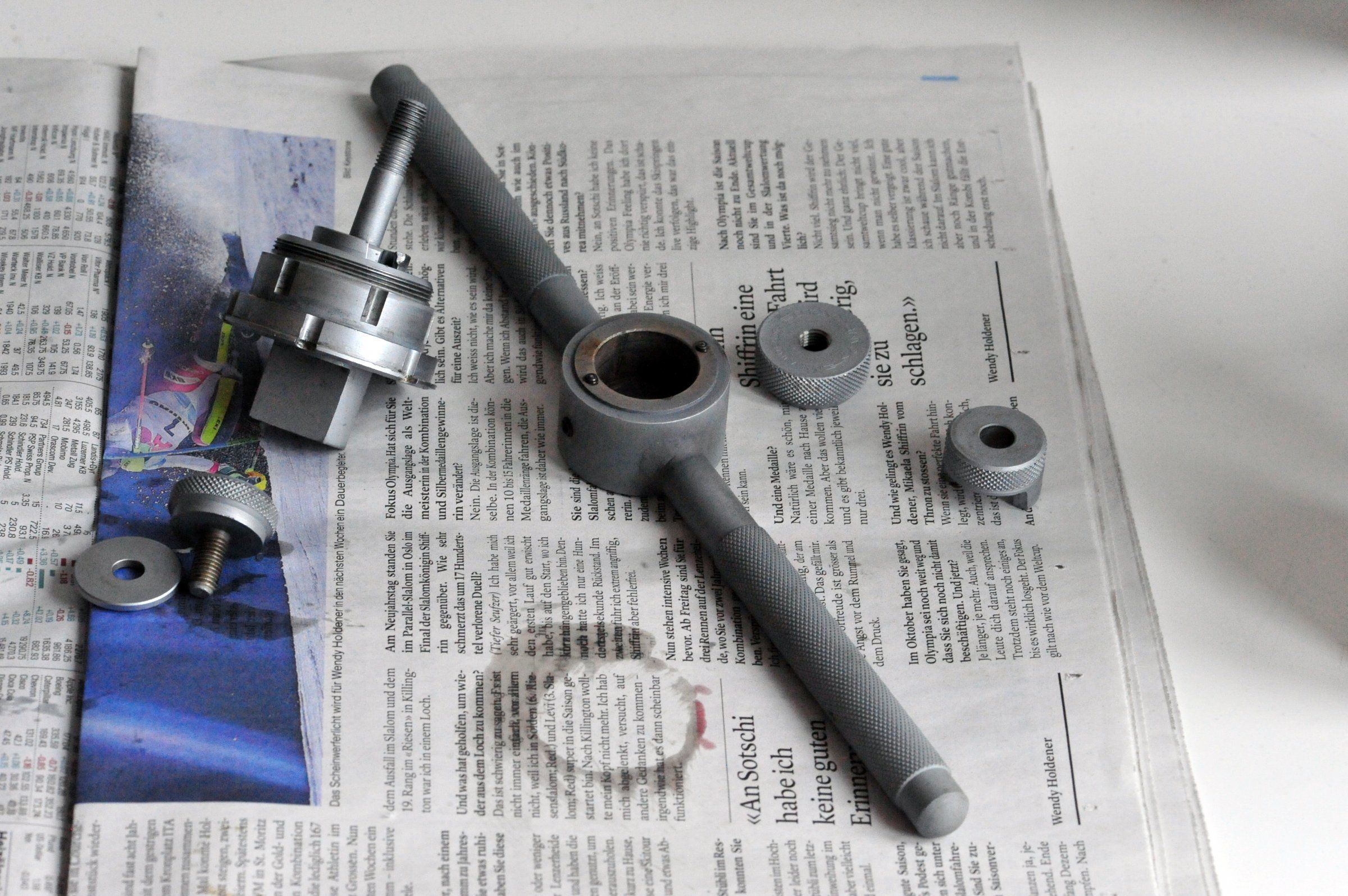

Mit den richtigen Werkzeug ist das eine kleine ÜbungAnhang anzeigen 534110

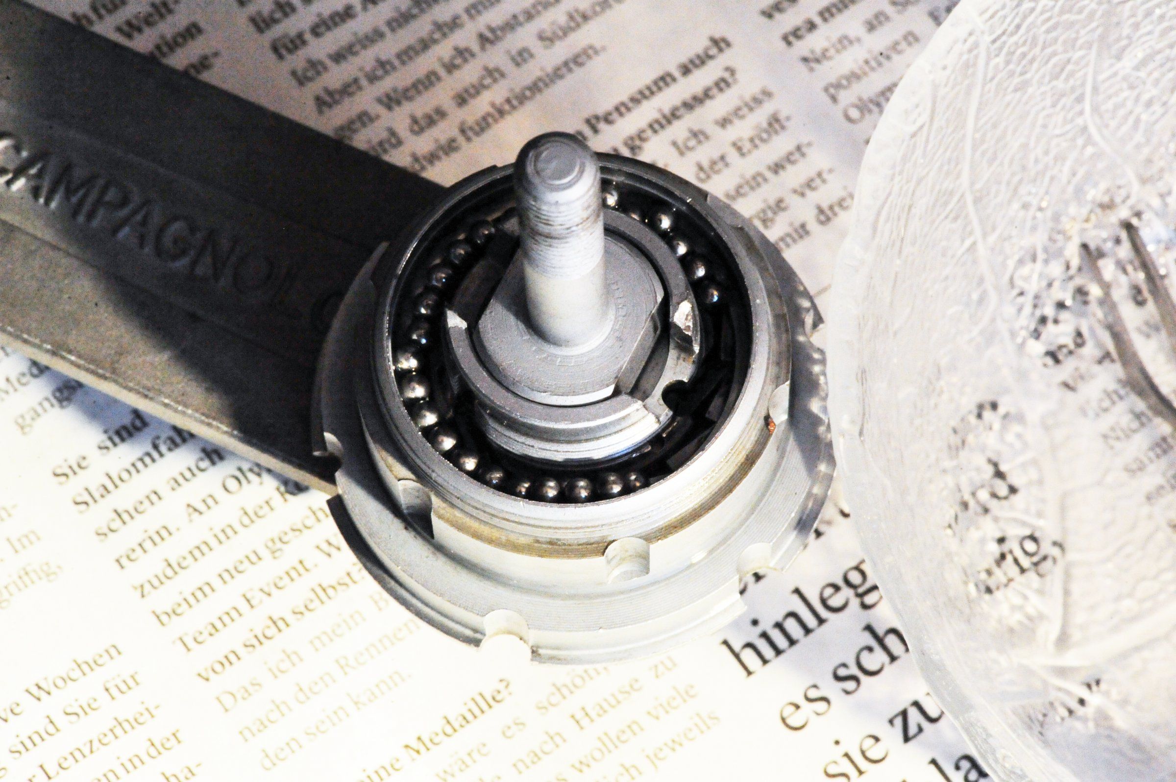

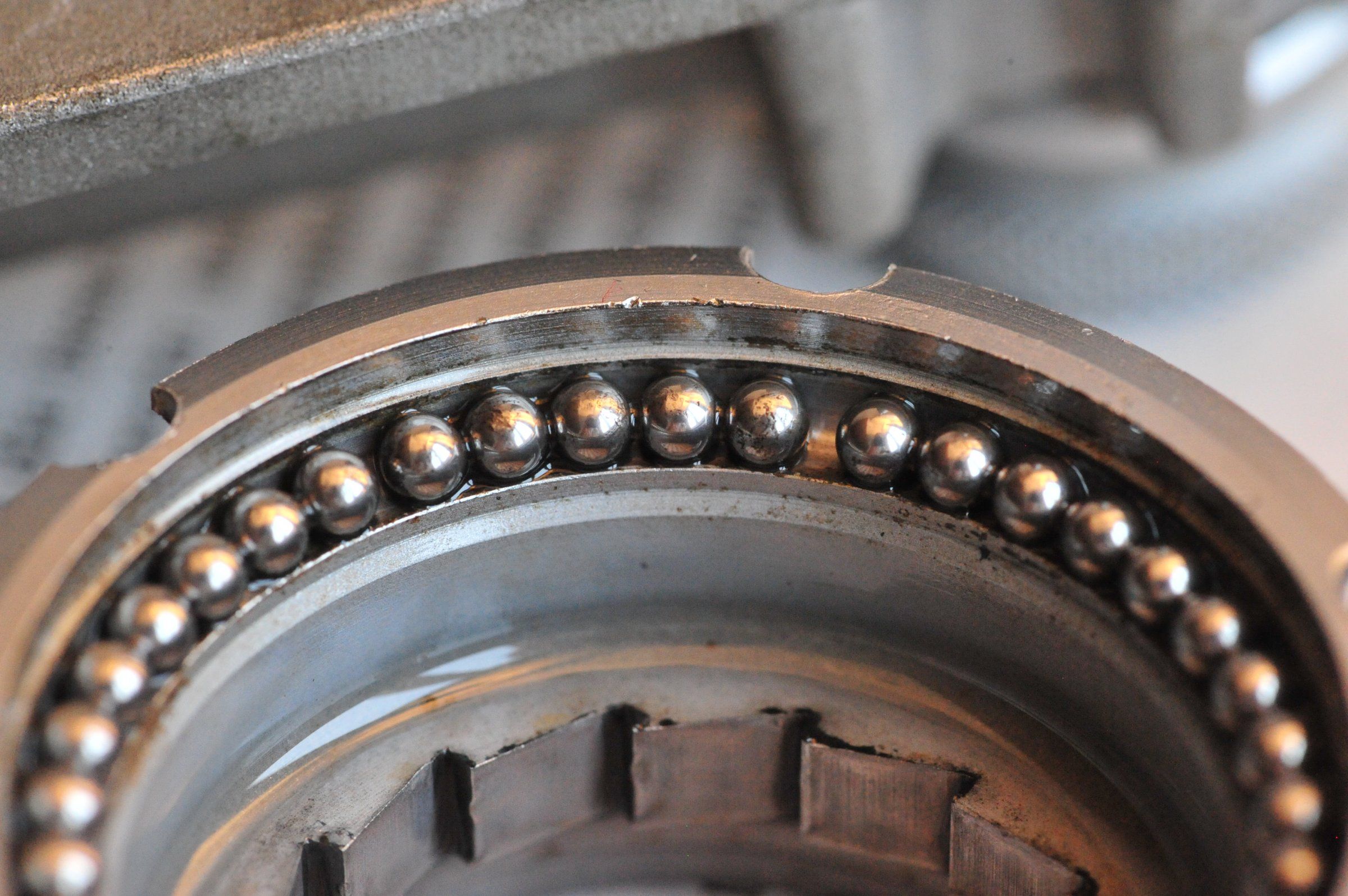

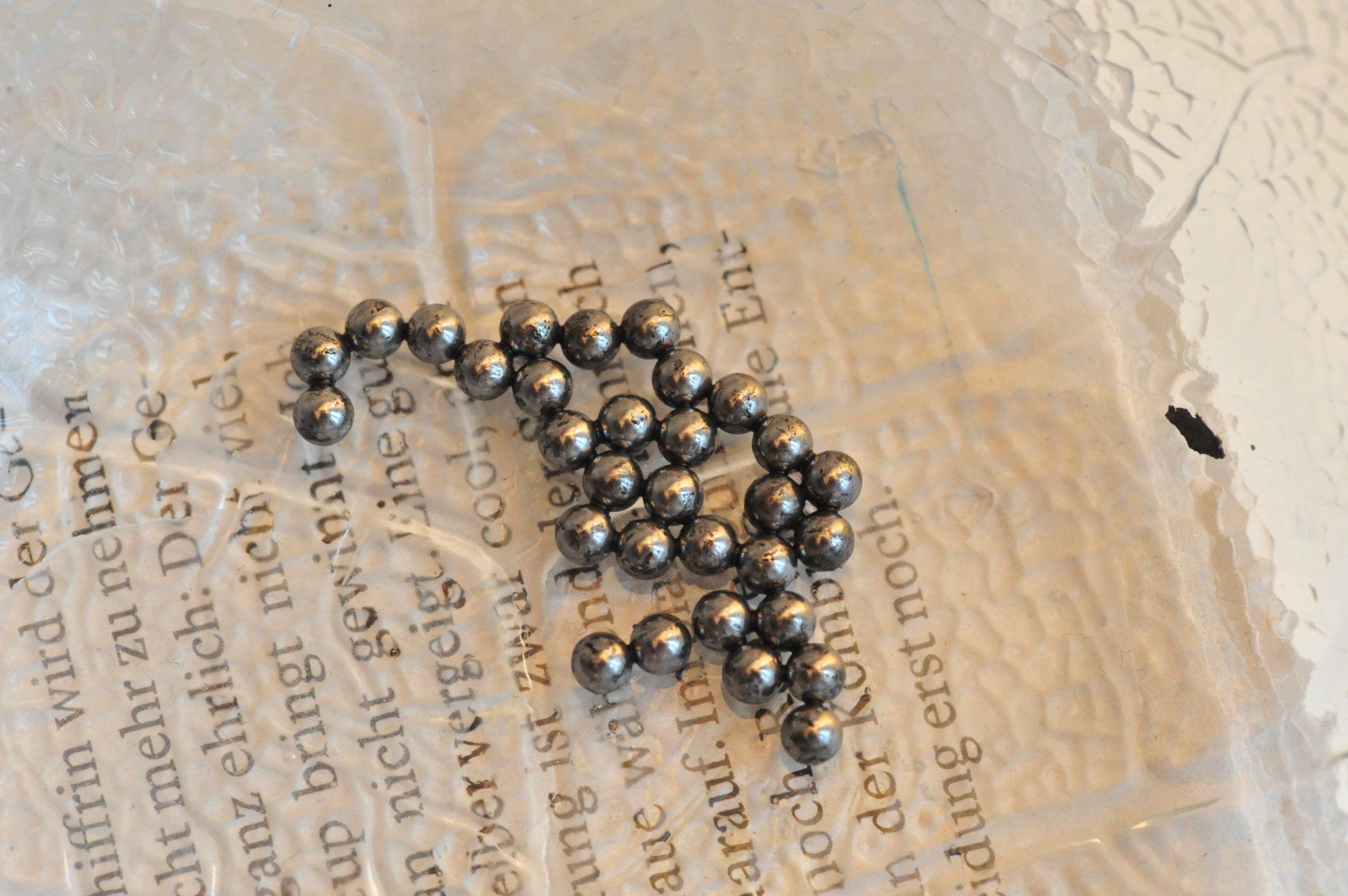

Bin jetzt aber doch erstaunt wie sauber und gut das Innenleben ausschaut. Ist ebnen aus INOX Stahl.Anhang anzeigen 534111 Anhang anzeigen 534112 Anhang anzeigen 534113 Anhang anzeigen 534114 Anhang anzeigen 534115 Anhang anzeigen 534116 Anhang anzeigen 534117

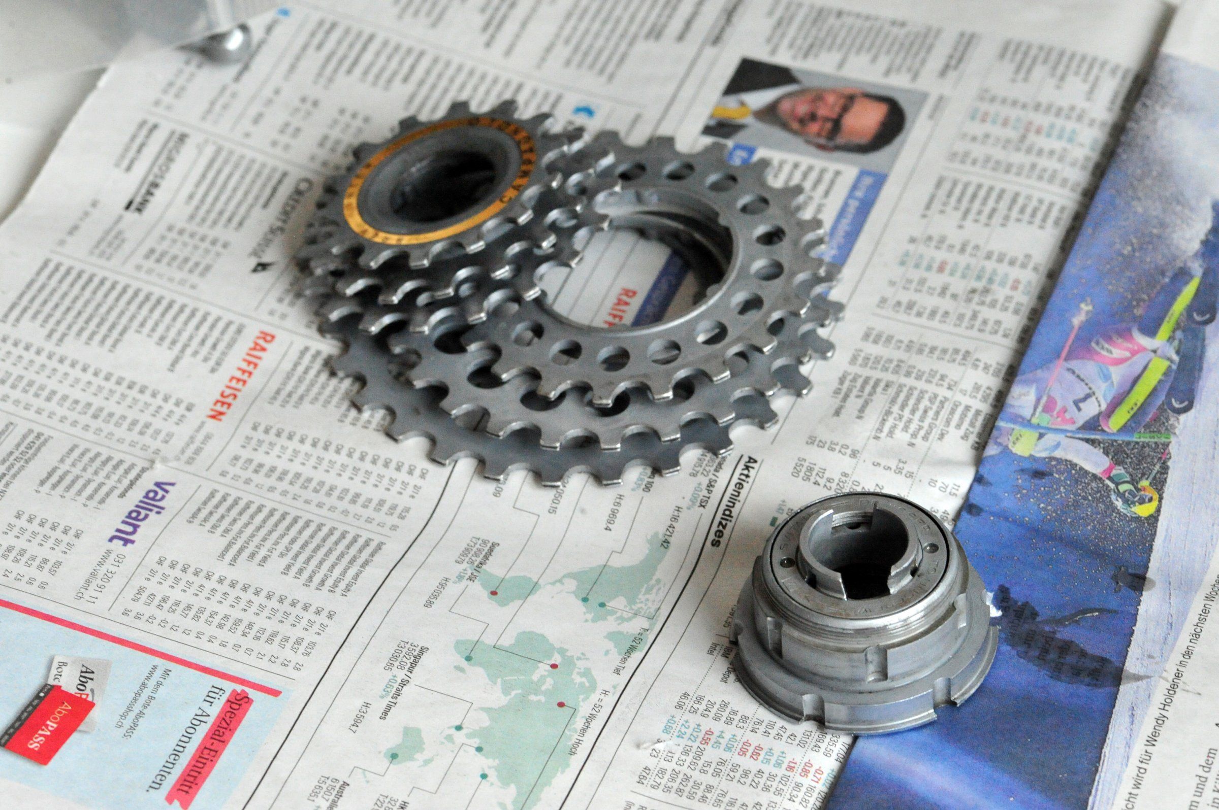

Für die einfach Montage hat Campagnolo die Kugel magnetisiert. Aber wo bekommt man magnetische 1/8 Inox Kugel her?Anhang anzeigen 534118

Jetzt komm... Drück die Kugeln in ein dünnes Fettbett, dann kannst Du Dir die Umstände sparen. So katholisch ist ja nicht mal der Papst.Für die einfach Montage hat Campagnolo die Kugel magnetisiert. Aber wo bekommt man magnetische 1/8 Inox Kugel her?
im Bauma gibts ein Teil zum ent u magnetisieren von Schraubendrehern
Danke, ich kannte das bisher nur zum entmagnetisieren
Ähem also ich bin da vielleicht auf dem Holzweg aber ich entmagnetisiere meine Kugeln immer vor dem einbauen. Saubere Kugeln in eine Dose und schütteln.
An den Kugeln soll sich ja der Abrieb nicht anlegen.

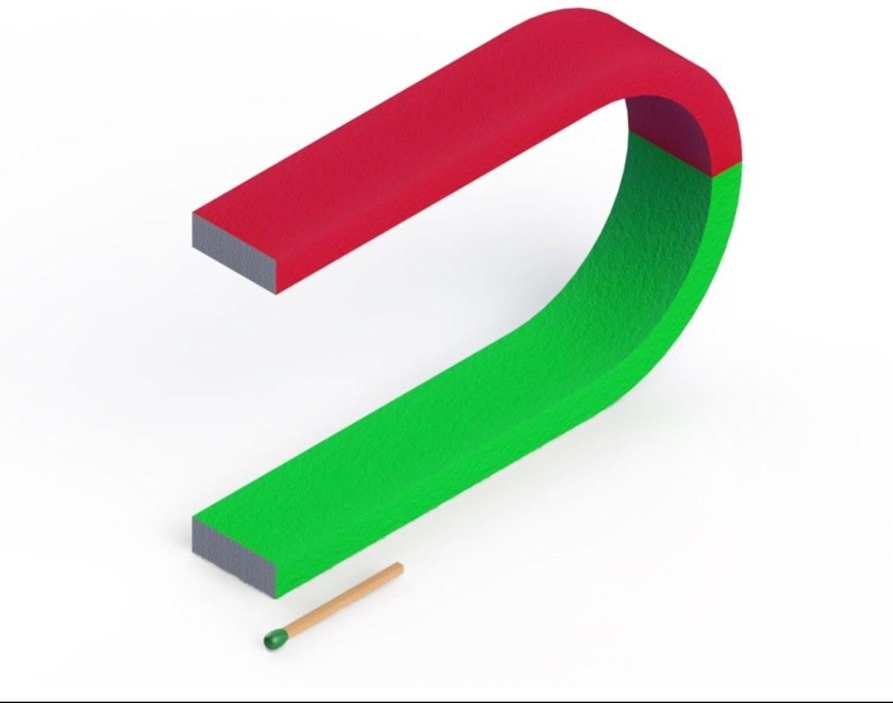

Yeah, it's magic! U ausschneiden, rot/grün anmalen,...Meint ihr so etwas? In eine Richtung Schraubenzieher/Kugeln dran vorbeiziehen = magnetisiert! Pol wechseln, d.h. in die andere Richtung dran vorbei ziehen = entmagnetisiert
