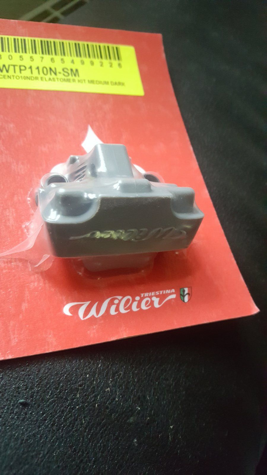

Auf der offiziellen Wilier Seite sind die Kleinteile wie Schrauben oder Abdeckungen normalerweise verfügbar.
Ich habe da auch z.b für mein Cento 10 NDR die Dämpfer geholt als Reserve. Man weiss ja nie ;)

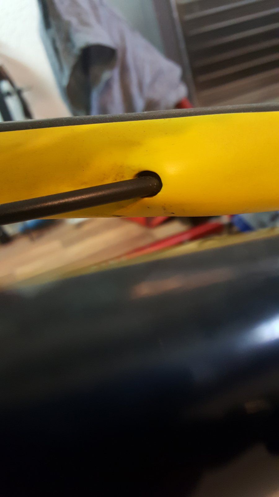

Anders gefragt (in meinem Falle Cento1NDR): ich kenne es von anderen Rahmen so, dass ich dort wo die Öffnungen für die Hydraulikleitungen im Rahmen sind, zumindest etwas zur Fixierung habe. Für die HR Bremse war bei mir ein Blindstopfen drauf, daher vermute ich, dass es da etwas geben muss. Kann das jemand bestätigen und hat ggf ein Foto zur Hand?
Hallo
Bei meinem Cento 10 NDR sieht das so aus.hoffentlich meinst du das?
Viele Grüsse von der anderen Rheinseite :daumen:
JAAAA ... DANKE! Ich hatte vermutet, dass da eine Gummi-Hülse o.ä. ist, um das Rappeln der Leitung zu verhindern. Dann kann ich mir die Fahrt zum Dealer des Vertrauens sparen und weiter Schrauben ... ;)

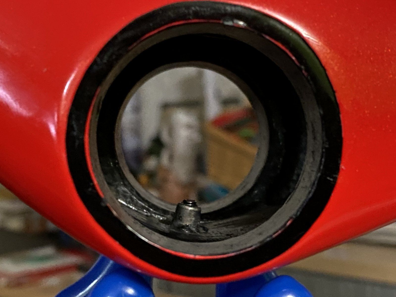

Jetzt lässt mich aber ein Stück Italienischer Ingenieurleistung grübeln. Das Cento1NDR kann man ja auch mit SRAM-Gruppe (Force AXS) bestellen. Aus dem Grund frage ich mich, warum Wilier die Befestigungsschraube für die Zugumlenkung genau da platziert hat, wo das Innenlager ist. Sowohl Schraube, als auch die einlaminierte Buchse kommen so weit raus, dass das 'Röhrchen' des normalen SRAM DUB Innenlagers nicht passt:
Aktuell überlege ich, nur die Lagerschalen einzupressen, wodurch die Lager mangels Abdichtung wohl einem höheren Verschleiss unterliegen würden. Fährt das jemand so?
Alternativ gibt es von Token ein Innenlager (Ninja), welches laut Zeichnungen passen könnte, da es an der Stelle deutlich dünner scheint. Verwendet jemand Token Innenlager und kann Gutes oder Schlechtes berichten? Die Beschaffung scheint auch nicht ganz easy in DE?
Hat gar jemand eine andere Idee? Die Öse scheint einlaminiert, daher würde ich diese ungerne abdremeln...
Also schön ist das nicht .Mit sram kenne ich mich leider nicht aus.
Denke ist aber kein Problem die ein wenig zu kürzen mit dem dremel oder Feile.
