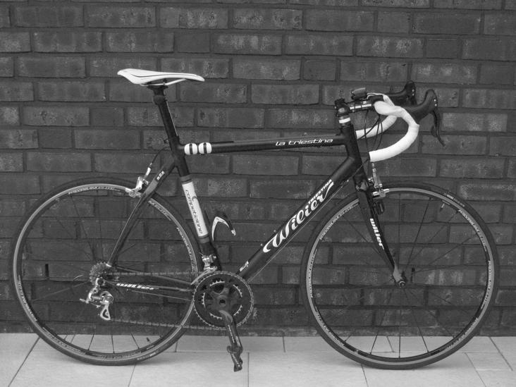

Mein kleiner Beitrag zur Wilierfamilie. :)
