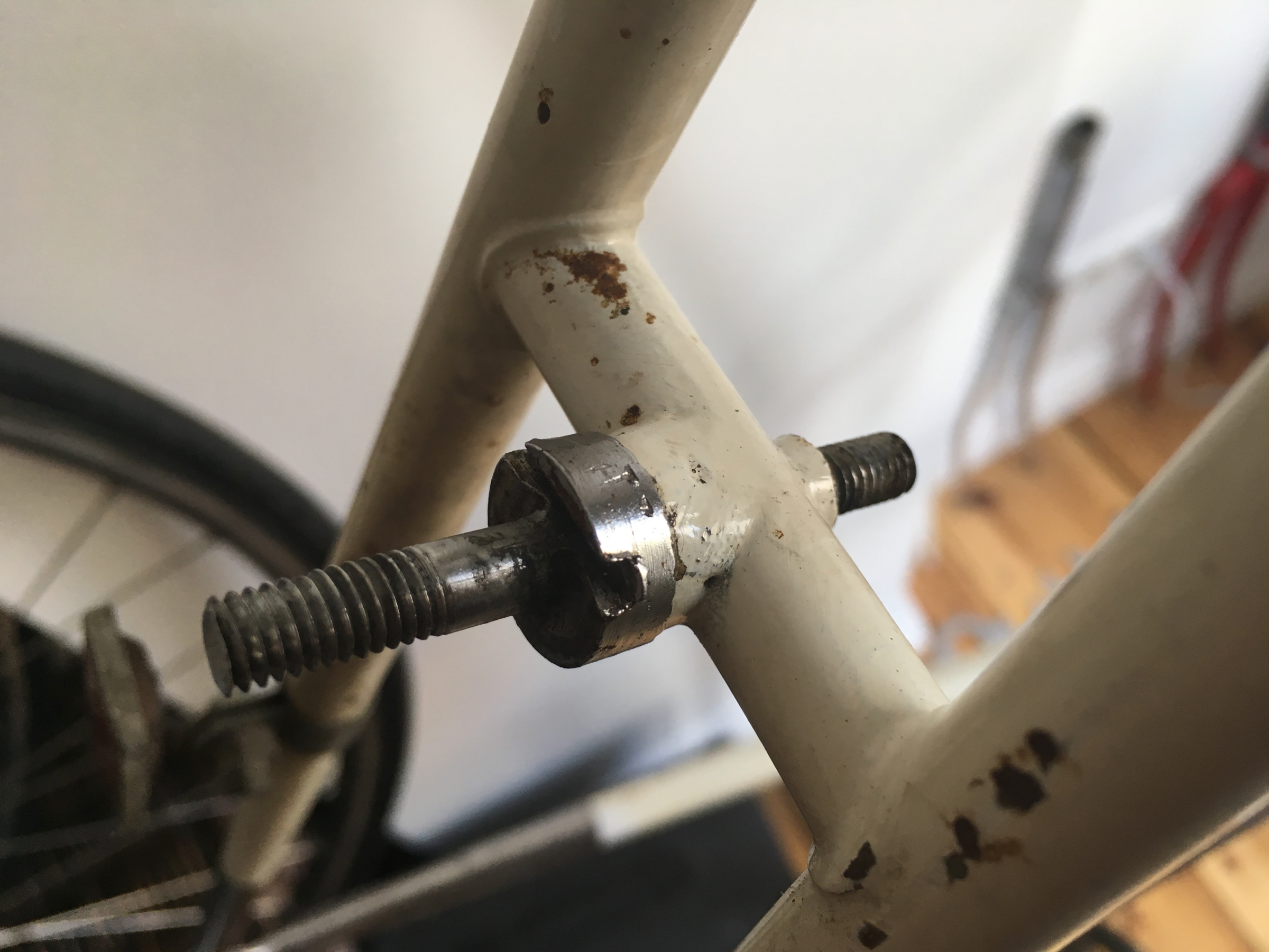

Und ich hab endlich die erste Lustige Stelle entdeckt die Probleme macht. Was bei solchen Projekten wohl unweigerlich eintritt:
Das Teil rückt und rührt sich (noch) nicht. Ich kann keinerlei Rost entdecken. Unterhalb des Stegs ist ein Loch, da sieht man den Schlingel und da ist ebenfalls kein Rost zu sehen. Nur irgendwelcher Grind.
Theorie: die Scheibe ist irgendwie festgebacken.
Plan: Ich bade es momentan in Brunox. Diese Scheibe sieht auf der Seite zum Rahmen so aus (Beispiel anhand Vorderbremse):
"Eigentlich" kann die gar nicht festbacken weil da ja ein Hohlraum ist. Aber wer weiss. Um mechanisch möglichst nah am Geschehen Druck auszuüben hatte ich überlegt mit einem gaaaaaaz dünnen Stahldorn einen Ansatzpunkt zwischen diesen Hubbeln da zu finden und sachte drauf zu hämmern. Also wirklich ganz doucement. Andere Möglichkeiten der Gewalteinwirkung sind das Hämmern auf die Schraube und das Drehen der Scheibe mit der Nut als Hebelpunkt.
Was meint ihr?

Ich tippe die Achse ist verbogen.
Versuch mal das Ganze nach vorne rauszudrehen.
Wenn es nicht klappt und Du auf das Bremsenteil verzichten bzw.es ersetzen kannst wùrde ich ganz als letzte Lòsung den Teil mit dem Gewinde absàgen und die Achse aufbohren.
Good call.
Ich habe mal gröberes Werkzeug herausgeholt:
Dann habe ich die erwähnte Nut als Hebelpunkt genommen und gewirkt. Siehe da es setzte sich in Bewegng. Wenn die Nut horizontal (also korrekt) positioniert ist, kann man die Schraube normal bewegen. Wenn man sie weiter dreht ist irgendwann stop - spricht für verbogen wie du sagtest.
Ergebnis:
Als die Position korrekt war musste ich nur mit dem Finger auf die Schraube drücken und sie Flog im hohen Bogen durchs Zimmer.
Aber was sehen meine tränenden Augen - einen Bruch?
EDIT: zu spät...
Wenn die Bremse nach der Reinigung wieder montiert wird, würde ich mir da überhaupt keinen Stress machen und den Bolzen einfach drin lassen und drumherumpolieren.
Bringt dich ja auch nicht wirklich weiter wenn er raus ist und die Gefahr irgendwas zu beschädigen beim gewaltsamen Ausbauversuch würde ich nicht zwingend riskieren.
Wenn die Bremse getauscht werden soll, sieht das ganze natürlich anders aus...
