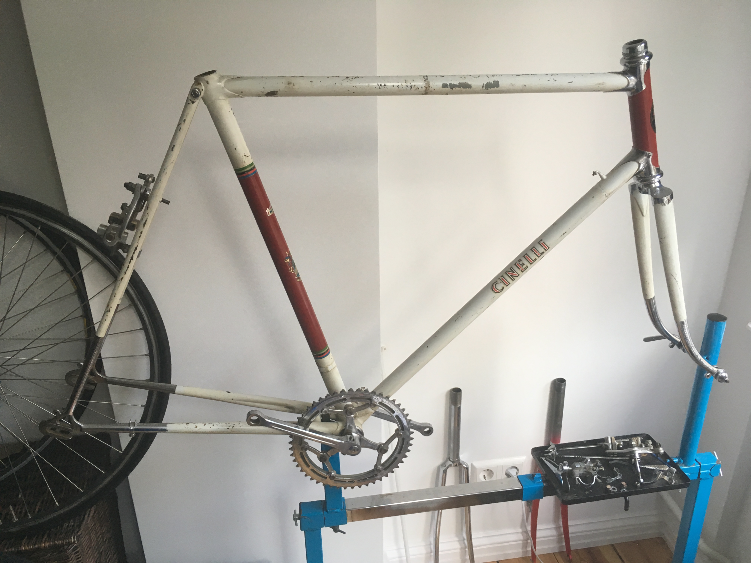

Ich erfuhr, das es dem Besitzer zu groß ist und so konnte ich mich mit ihm einigen und es am Wochenende abholen. Es kam heil an und wartet hier schon halb zerlegt auf die Wiedergeburt.
Zustand
Den sieht man ganz gut auf den den Bildern im verlinkten Thread. Bis auf das Lenkerendschalthebel Setup scheint alles original zu sein. Der Rahmen hat Spuren aber keine Dellen oder Risse - viel Patina nennt man das glaube ich. An ein paar Stellen hat er Flugrost. Sattelstütze und Vorbau liessen sich problemlos entfernen. Alle Lager laufen noch gut, aber eigentlich würde ich da schon gerne frisches Fett rein packen.

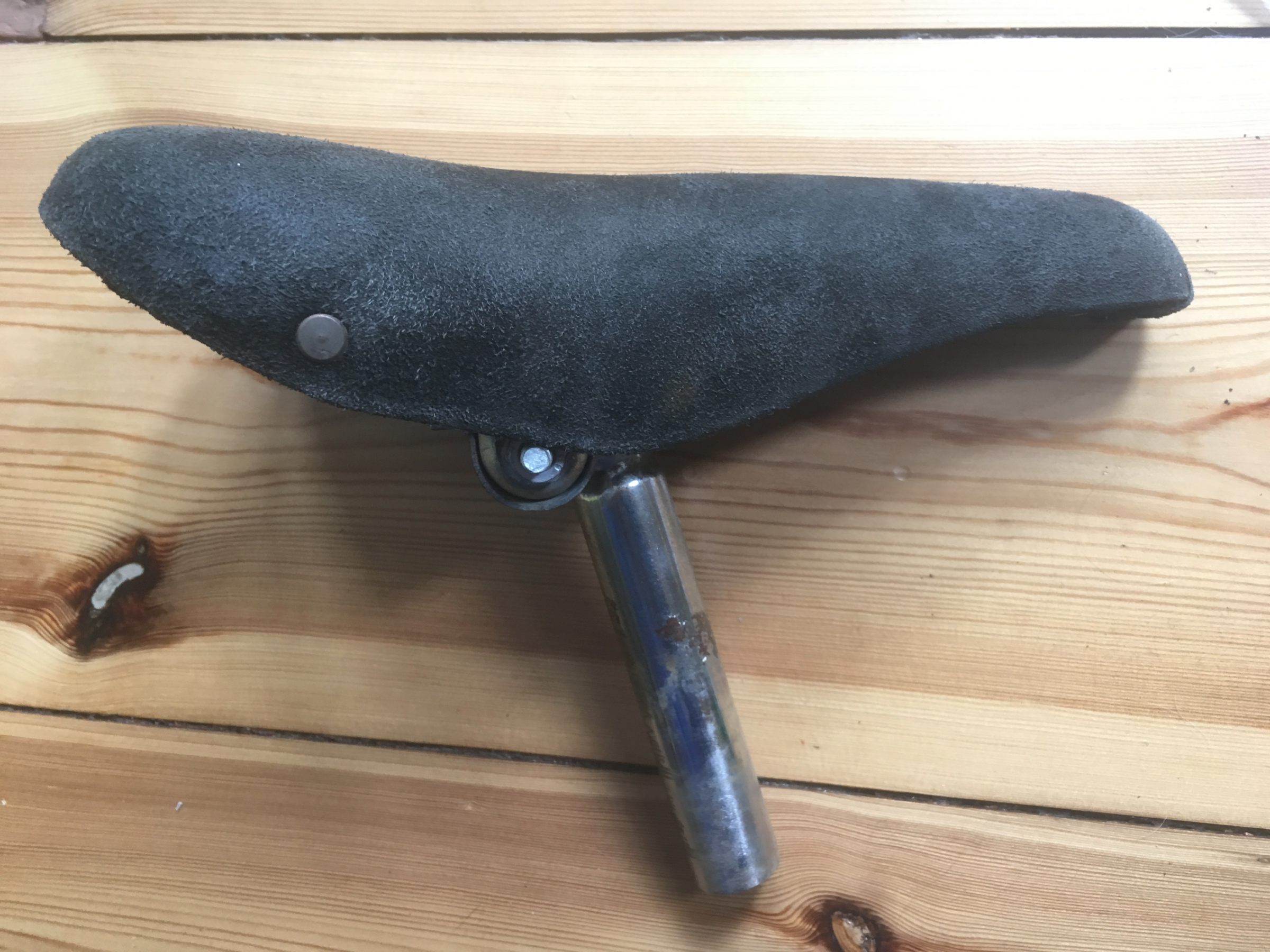

- ? Sattelstütze, irgendeine Kerze
- Sattel, keine Ahnung, sendet starke 'selbstbezogen' Vibes aus aber kann mich auch irren:

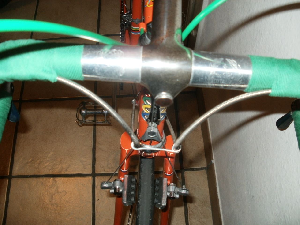

Wer hat denn die Bremshebel montiert ??? Das ist ja so was von bescheuert ! Genau so hat das bei meinem ersten RRad ein "Fachmann" gemacht, und ich hatte noch null Ahnung, bin damit sogar ne Zeitlang gefahren... Der Typ (immer noch in meinem Revier) hat für mich&immer versch...😡😡😡
Kann gut sein, das es eine persönliche Vorliebe des Erstbesitzers war. So nach dem Motto 'kurzer Weg zwischen Brems- und Schalthebel'? Macht es nicht besser 🙂 Hab es aus einem Gebiet mit vielen Steigungen und Abfahrten, vielleicht musste er da viel schalten und bremsen 😛

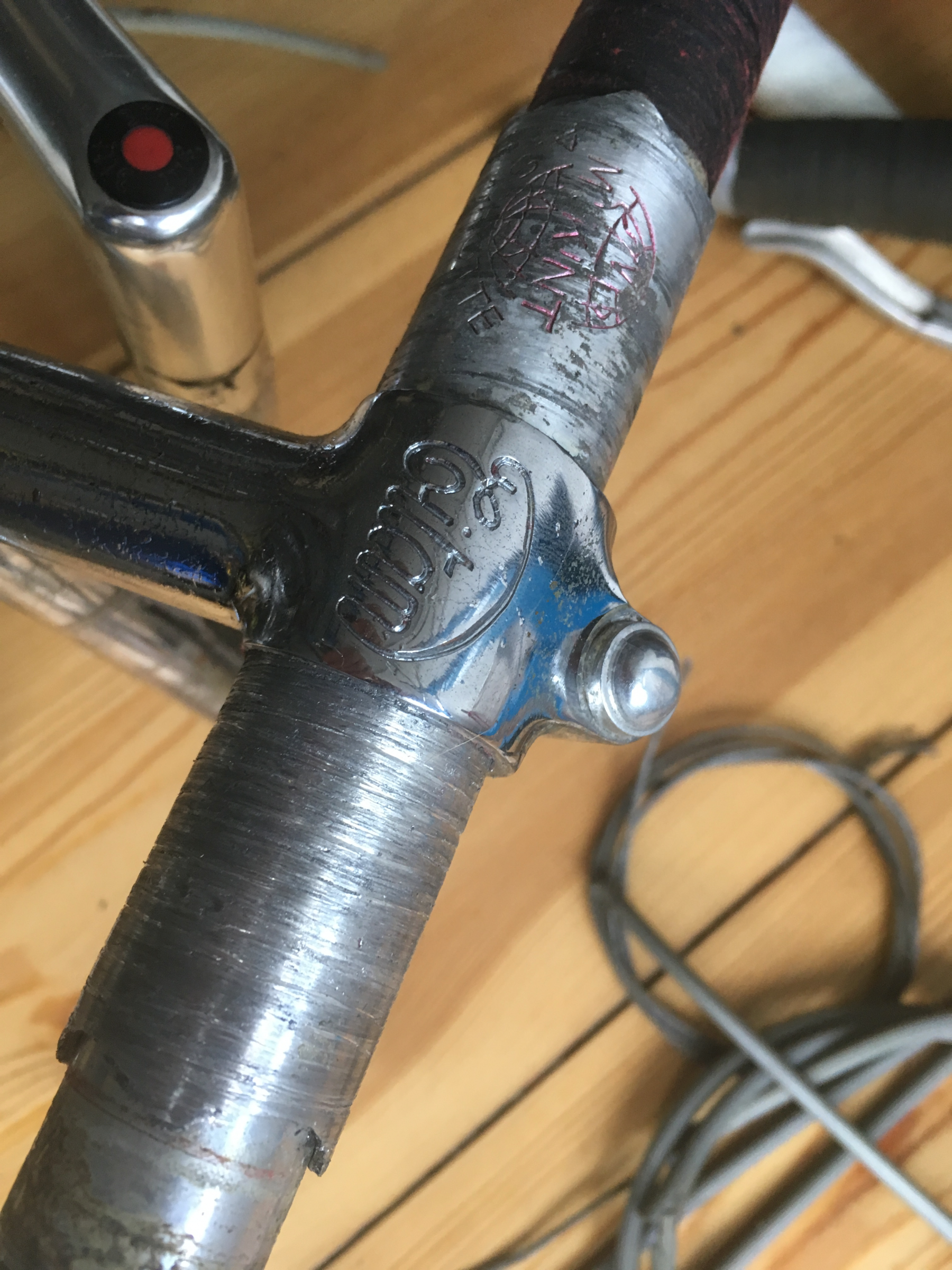

Lenker wird ausgetauscht, sah unterm Band so aus:
Wenn man den nicht so ruiniert sieht das Cockpit echt hübsch aus und ganz wohl fühle ich mich auch nicht bei der Vorstellung damit irgendwo runter zu ballern. Wenn jemand so einen übrig hat - PN 🙂

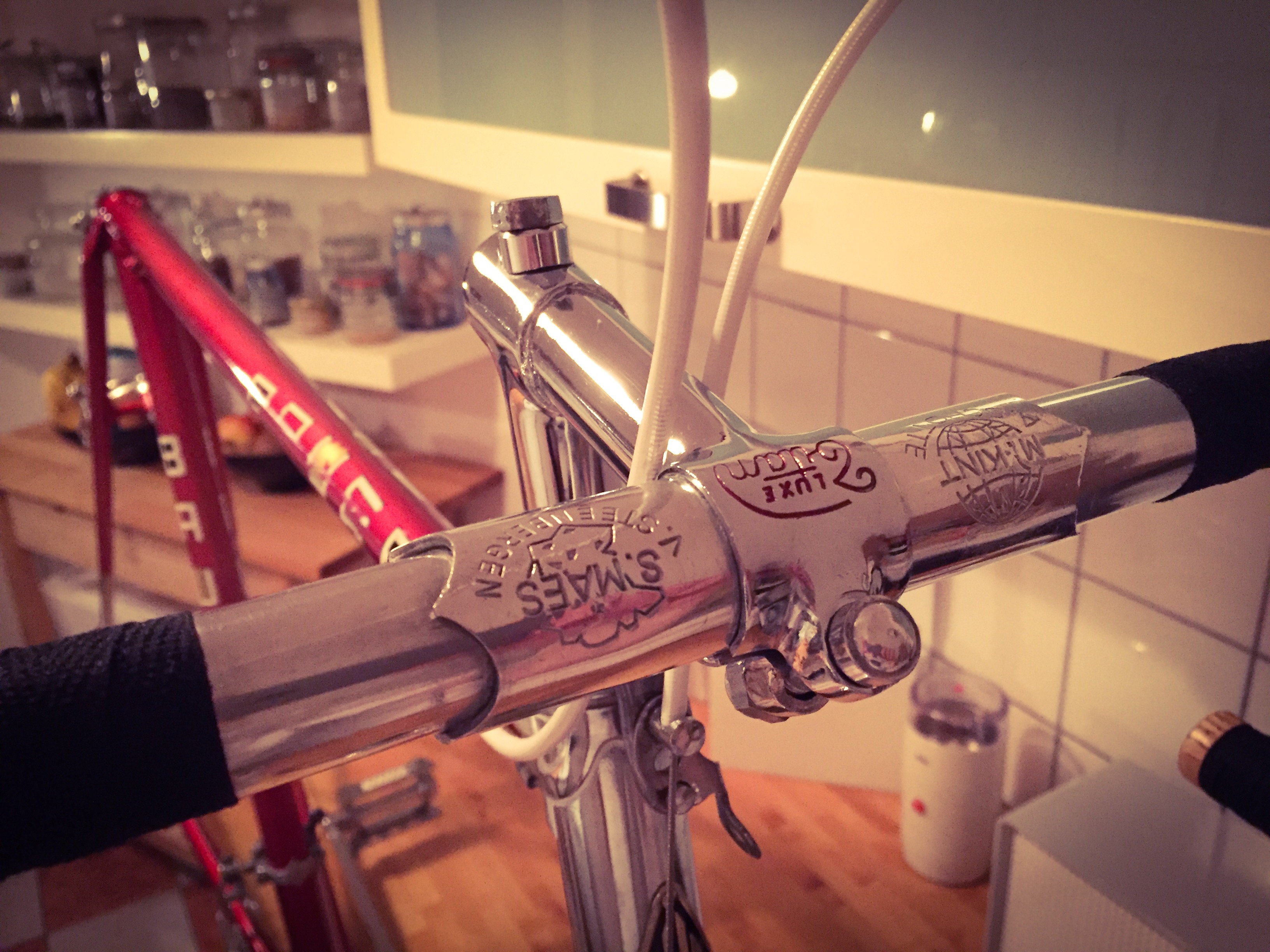

Schau dich mal hier bei den Polierprofis um.
Ich könnte mir gut vorstellen das man den sichtbaren Bereich mit viel Ellenbogenschmalz wieder
gut hinbekommt. Die Prägung ist ja recht tiefe und wenn nicht kannst du immer noch 'nen anderen besorgen.
Da würde ich auch erstmal mit Schleifpapier rangehen. Da geht was. Angst vor einem Bruch? Eher nicht: Das ist ja bloss die Manschette. Ob die nun 0,1 mm dünner wird,... ist banane.
Schleifen und Polieren kann man den sicherlich noch, aber wo ist denn die linke Prägung hin?
Oder gab’s den Maes-Bügel anfangs nur mit ner Prägung rechts?
Meinen Maes-Bügel hab ich auch geschliffen und poliert, der war im Sichtbereich auch arg verschrabbelt.....allerdings nicht so sehr wie deiner:
Ja deiner hat den Zustand den ich gerne hätte. Bei meinem ist auf der Seite quasi eine Art Schraubengewinde entstanden wenn man mit dem Finger rüberfährt und man kann noch ganz kleine Überbleibsel des Wappens erahnen. Ich hab keine Ahnung wie man sowas hinkriegt außer mit dümmster Gewalt aber da geht garnix mehr mit polieren. Entweder man macht es blank und hat dann halt kein Wappen und schicke Optik oder man holt nen neuen.
