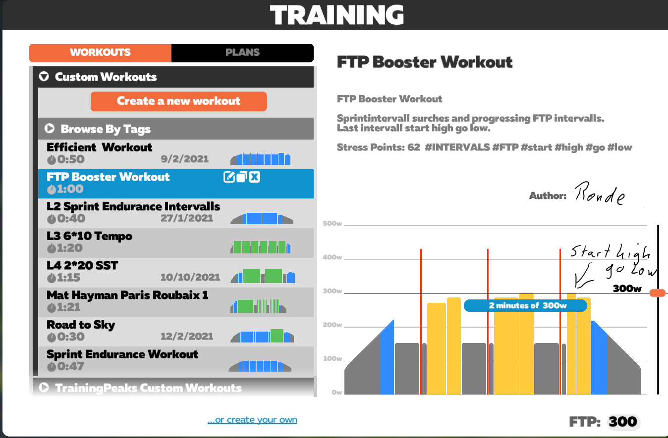

Bei den FTP Einheiten gab es gerade eine interessante Einheit in der Zwift Academy, die ich hier mal umgesetzt habe und mit der ich experimentiere.
Die neue Testeinheit besteht aus 2 Intervallblöcken aus der FTP Booster Einheit #6 der Zwift Academy 2021.
https://www.zwift.com/eu-de/academy/zaroad/road-workout-block-2
Der letzte Intervallblock ist nach dem Prinzip Start High-go low (Ronnestad). Ich möchte mal ausprobieren wie man diese Variationen in einer Einheit verkraftet und dann ab und zu auch mal ne Start High go low HIT-Einheit abfahren.
Die Einheit kann man in Zwift sehr einfach nachbauen und unter custom workouts abspeichern. Sie lässt sich danach sehr einfach modifizieren, und je nach Bedarf anpassen.
Der grobe Plan sieht für die Zeit bis Weihnachten kaum HIT-Einheiten vor. Ich beginne mit kurzen L3, dann SST, dann FTP Einheiten. Daneben viel L2 und vereinzelte TT-Wettkämpfe. Wenn Zwift was interessantes anbietet, mache ich das auch als Abwechslung. Ab Januar werde ich dann zuerst den Umfang mit L2-L4 etwas hochfahren und danach die Intensitäten bei den Workouts auch mal in den HIT Bereich ziehen. Im November und Dezember sind aber nur Sprintintervalle und keine HIT Einheiten vorgesehen. Ende Januar soll dann eine neue Phase beginnen. Der Trainingsaufbau ist nicht durchgehend bis April geplant sondern in 2 3-monatige Abschnitte aufgeteilt. Nur noch Pläne für 3 Monate übers Jahr.

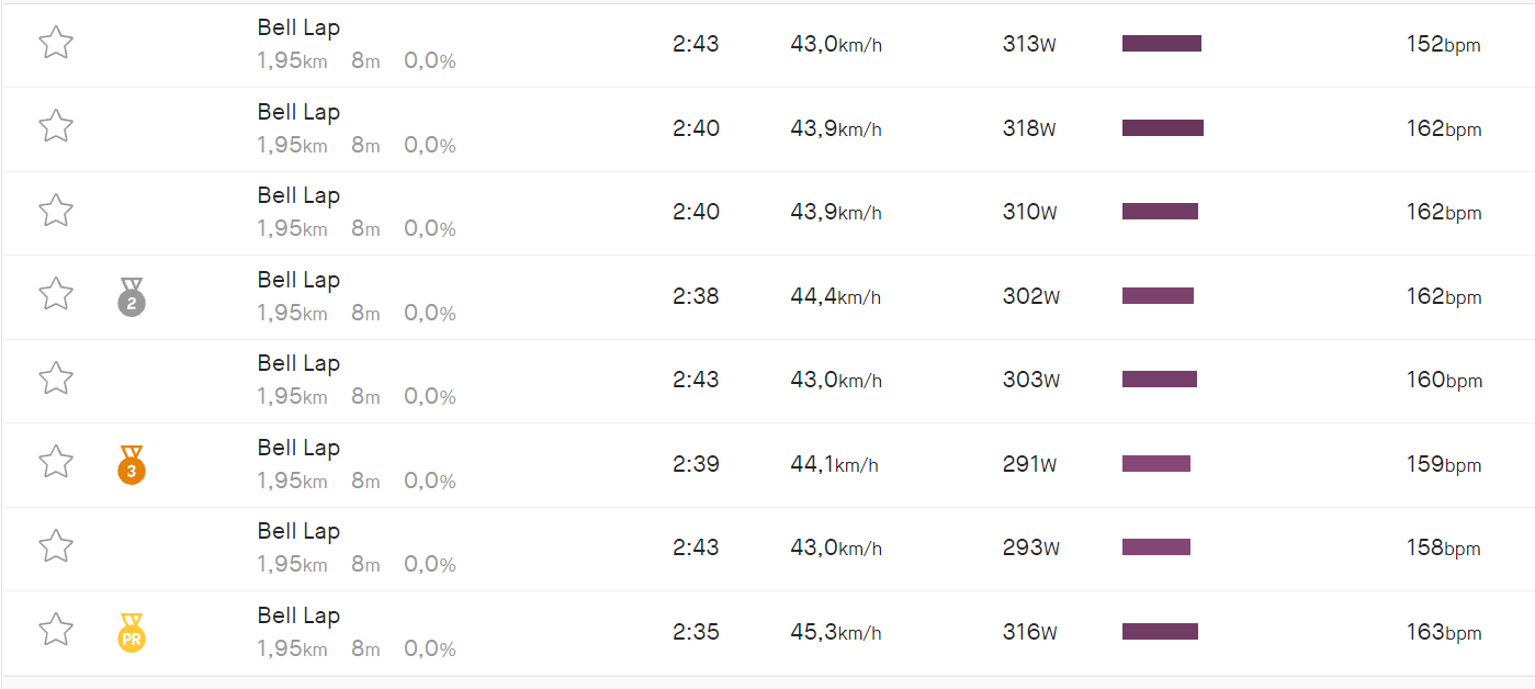

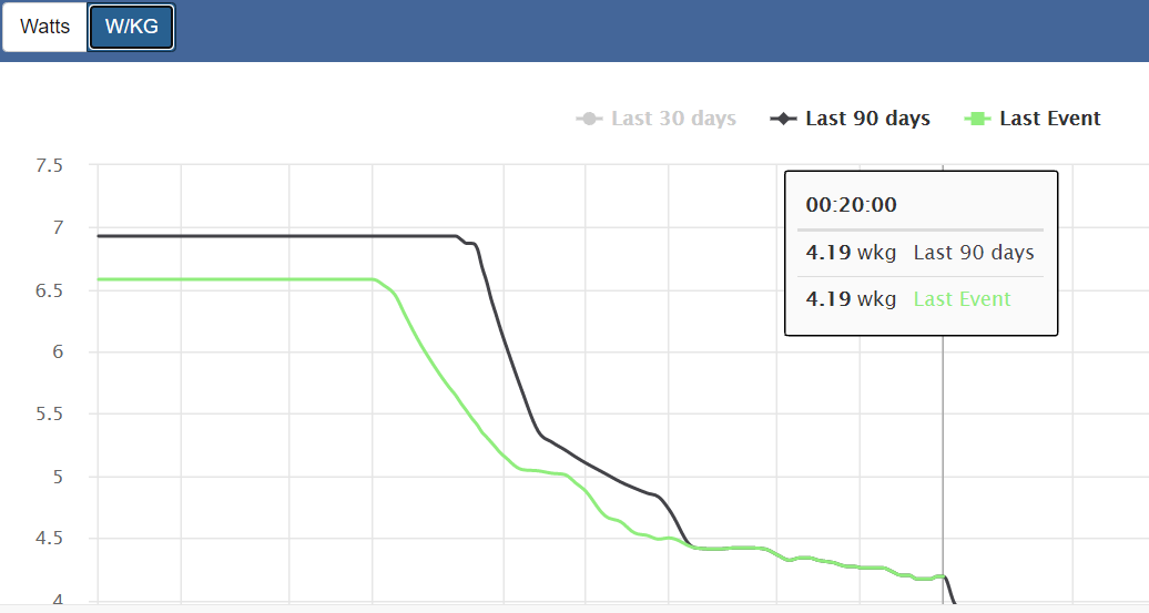

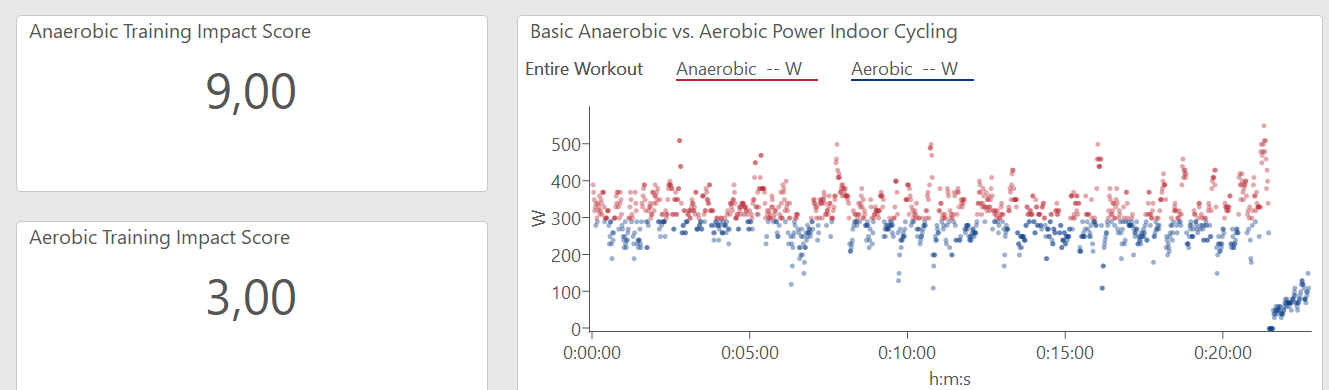

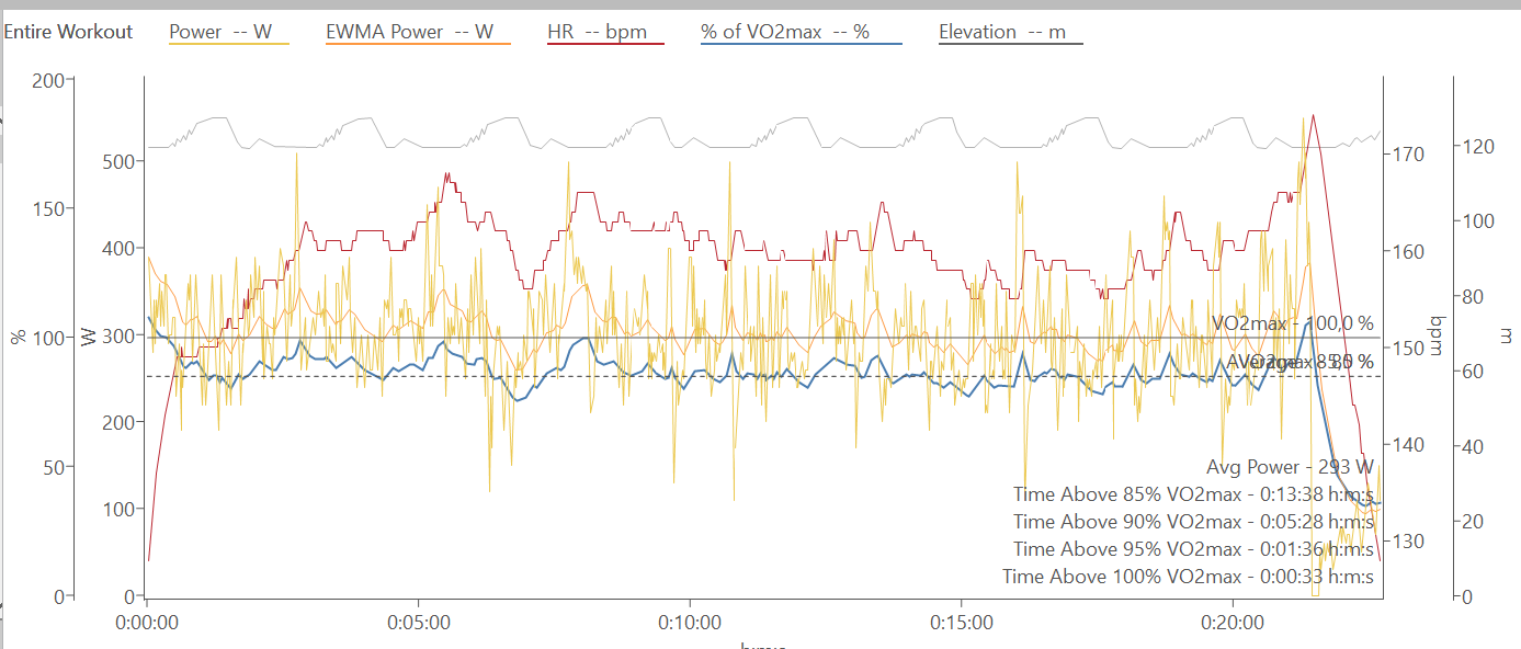

Heute kurzes Crit. Die Einheit war trainingswirksam mit einem anaeroben TI Score von 9. Intervalle kann man das nicht nennen aber ich habe mal ausgewertet ob das eventuell besser als Intervalle sein könnte.
Schwer zu sagen denke nein. Intervalle sind ja bekannterweise effektiver. Aber Spaß macht es.
Die Einheit von 22 Minuten war mit knapp über 300W im Mittel genau an der FTP aber natürlich ist das nur ein Mittelwert. Die Abbildung 2 zeigt, das 13 Minuten über 85% der pVO2max waren. und ein paar Minuten über 90%. Ich denke die Belastung kann als vergleichbar zu einer HIT Intervalleinheit bezeichnet werden. Aber mit den Intervallen könnte man eine etwas längere Zeit dosiert in diesem Bereich verbringen. Weil es ein kurzes Kriterium war, ist hält sich der Regenerationsbedarf in Grenzen.
Ich habe zum Beginn von Zwift in diesem Jahr auch viele Crit-Rennen bestritten. Zumindest i.icu hat mir dabei eine steigende eFTP bescheinigt. Auch Outdoor konnte ich Verbesserungen bemerken. Zu der Zeit hab ich aber noch keine weitere Datenanalyse betrieben ausser dem genannten. Morgen wollte ich auch erst ein Crit fahren und danach das TT mit gleichmässiger aber verminderter Pace. Muss nur gucken, obs zeitlich passt.
