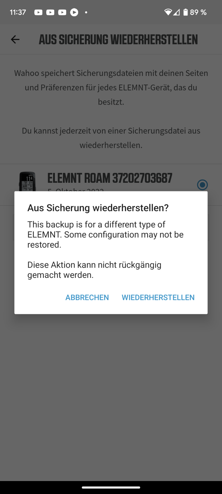

Erste Feststellung:
Wer, wie ich, gerne direkt über Restore die Einstellungen eines anderen Elemnt wiederherstellen will muss momentan zwingend zunächst die Firmware aktualisieren. Erst danach wurde mir ein Restore angeboten.
Nach einer kurzen Warnmeldung (anderes Gerät) erfolgt der Restore dann binnen Sekunden.

Erste Feststellung:
