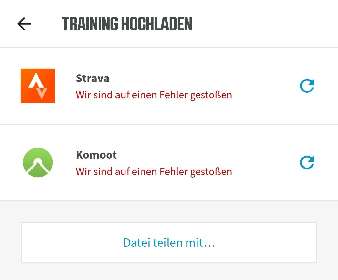

Kann heute das erste Mal meine gefahrene Tour nicht hochladen, hatte das Problem schon jemand von euch? Geht auch manuell nicht, ist die Datei defekt?
Ich habe jetzt trotzdem mal alle ungenutzten Adressen gelöscht, Komoot und Stravaverbindung gelöscht und neu eingerichtet.
Und siehe da: klappt. Habe mal kurz von der Couch aus 3-4 Aktivitäten erstellt. Alle wurden kurzfristig hochgeladen.
Vielen Dank an alle für die schnelle Hilfe.
