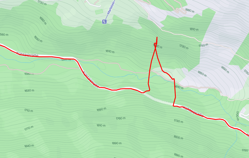

Wie soll der Bolt denn im Tunnel ein Signal zu den GPS-Satelliten aufbauen können?
BTW: Eine neue Firmware ist gestern erschienen.
der alte Elemnt hat dann den letzten Punkt vor dem Tunnel und den ersten danach mit einer geraden Linie verbunden, wenn ein Speedsensor verbunden war!
Wobei da eher die Intelligenz der Software fehlt.
Hab das in der Rhön im Milseburgtunnel auch schon gehabt, allerdings mit anderen Symptomen.
Der Tunnel ist in den Kartendaten drin. Ich fahr auf der einen Seite in das Loch rein, auf der anderen Seite raus. Dazwischen hat mir der Roam damals zwar ne gerade Linie gezeigt, aber im Höhenprofil ist ein Sprung. Da komm ich auf der anderen Tunnelseite dann plötzlich mit ner 20m Stufe auf 1m Strecke raus. Völlig irre.
Bin am Sonntag mit meinem ganz neuen Bolt 2 den Ötztaler gefahren und was mir an der Aufzeichnung auffällt, dass er bei jedem Tunnel, obwohl ein Wahoo Speedsensor verbunden ist, den track verhaut und wilde Abweichungen aufgezeichnet hat. Zudem in Kehren sehr oft abgekürzt. Hier ist offenbar der Abstand in dem gespeichert wird zu groß. Erst wird vor der Kehre gespeichert, dann ein paar Sekunden später wenn ich schon um die Kehre herum war
In den Tunnel merkt man die Abweichung, ansonsten hat er es sehr genau aufgezeichnet.
Am Ende hatte ich noch 49 % Akku. Allerdings ohne Routenführung.

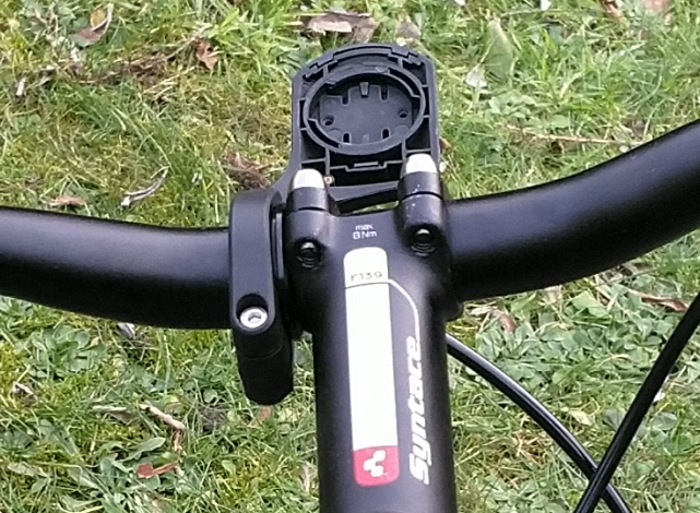

Hallo, ich grübele gerade, wie ich am Originalen Out Front Mount Halter eine GoPro Halterung befestigen kann, um da eine Lampe drunter zu hängen. Der Originale Halter hat ja unten eine abnehmbare Kappe, leider finde ich jedoch nichts (auch bei Wahoo direkt nicht) was man statt der Kappe drunter schrauben könnte. Hat da jemand eine gute Idee oder Bastellösung?
Gruß
René
Ja ok, diese Lösung ist klar, aber auch recht teuer. Wobei dein Vorschlag bei Rose schon günstig ist, danke für den Link.
Aber es muss doch vielleicht auch etwas günstiger gehen, zumal da diese abnehmbare Kappe und zwei kleine Löcher sind...
Auf dem Bild hier sieht man die ganz gut...
In den zwei kleinen Löchern sind normalerweise Schrauben zur Befestigung der Schale bei anderen Halterungen. Wenn du eine Lampe drunter hängen möchtest, dann solltest du dir eine entsprechende Halterung holen, die dafür ausgelegt ist. Wenn es eine Akkulampe oder eine hochwertige Dy-Lampe aus einem Alublock mit entsprechend Gewicht ist, dann sollte die Halterung robust sein, da ziemlich hohe Hebelkräfte wirken können. Metallhalterung anstatt Plastik.
Das stimmt natürlich. Bevor einem dann der Bolt samt Lampe abbricht... dann hat man am falschen Ende gespart. Werde mir wohl den K-Edge Halter holen.
Danke.
