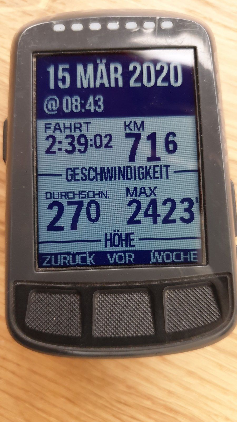

Mein Bolt spinnt seit der letzten Tour. Als ich gegen Ende der Tour in leichten Schneeregen geriet, zeigte er auf einmal absurd hohe Werte an (60-70 km/h auf ebener Strecke, tatsächlich waren's wohl 25-30). Gut, dachte ich, vielleicht stört der Schneefall den GPS-Empfang.
Heute eine kurze Runde ohne Niederschläge - und bereits vor dem Losfahren im Stand schoss ich das untenstehende Bild: 120 km/h im Stehen!
Während des Fahrens dann wieder die üblichen 50-90 km/h. Aber nicht in der Pampa, sondern mitten in Berlin, wo der GPS-Empfang hervorragend ist.
Außerdem schaltete sich das Gerät 2 x von selbst aus mitten während der Fahrt (Akku vor der Fahrt voll geladen).
Kann es sein, dass der leichte Schneeregen dem Bolt zugesetzt hat? Oder sind die Temperaturen von 0 bis -2 °C zu viel des Guten?

Erstmal eine Nachfrage, du hast keinen separaten Geschwindigkeitssensor am Rad sondern nutzt dazu GPS?

GPS-Empfang hatte ich zuerst auch in Verdacht (gerade gestern bei Schnee und Regen), aber er ist ja auch mit dem Speed-Sensor am Hinterrad gekoppelt und sollte von dort verlässliche Werte beziehen. Und der stand eben still, weil mein Rad in der Wohnung war, der Bolt maß im Stand mal wieder 113 km/h!
Hab' jetzt aber doch den Wahoo-Support kontaktiert, weil er wieder abgeschaltet hat (bei > 80% Akku) und plötzlich alle gespeicherten komoot-Strecken auf einmal weg waren. Scheint am Gerät zu liegen, nicht an den (Wetter-)Umständen.

Theoretisch würde ich sagen deaktivier mal den Sensor, und prüfe draußen ob es nur mit GPS sinnvolle Geschwindigkeiten gibt?
Falls ja, liegt es nur am Sensor - andererseits hast du ein generelles Problem mit dem Wahoo.
Beim stehen auch seltsame Werte zu bekommen ist aber in der Tat seltsam.
Wenn das Rad in der Wohnung war, war der GPS Empfang sehr wahrscheinlich wirklich gestört, und unter Umständen der Sensor gar nicht aktiv? Hat also wirklich die GPS Daten verwendet. Das willkürliche ausschalten hatte ich auch 1 Mal, und einmal hat er sich auch als neues Gerät gemeldet und alle Daten waren im Gerät und der App weg. Störte mich, aber aufgrund von strava, nicht wirklich. Seit knapp einem Jahr läuft er bei mir aber reibungslos. Hab es auf eine mittlerweile Gefixte Programmierung geschoben

Wie ihr vermutet habt, liegt es wahrscheinlich am wahoo Speed Sensor (ggf. in Verbindung mit schlechtem GPS-Empfang).
Ich bin nämlich mit dem Bolt (nur das Gerät) vorher durch die Straßen spaziert. GPS-Empfang war gut und der Speed Sensor natürlich nicht gekoppelt, das Rad stand ja daheim.
Und siehe da - korrekte Werte (2-6 km/h beim Spazierengehen) - siehe Foto.
Trotzdem warte ich erstmal die Antwort vom wahoo-Service ab, denn vielleicht gibt's ja doch bekannte Probleme oder Firmware-Bugs.
Vielleicht auch die Batterie leer beim Speedsensor? Musste kürzlich auch eine nach der anderen bei meinen Rädern tauschen und hatte auch Mondwerte. Schade das der Bolt nicht anzeigt woher er den Speed bezieht (Sensor oder GPS), oder habe ich das übersehen?
Gute Idee, daran könnte es auch liegen.
Die Batterie war zwar noch am Leben, da sich der Bolt nach meinem Hard Reset wieder mit dem Speed Sensor verbunden hat, aber wahrscheinlich nur noch sehr schwach. Ich hab sie jetzt vorsorglich ausgetauscht und probiere das aus, sobald ich wieder zum Radeln komme.
