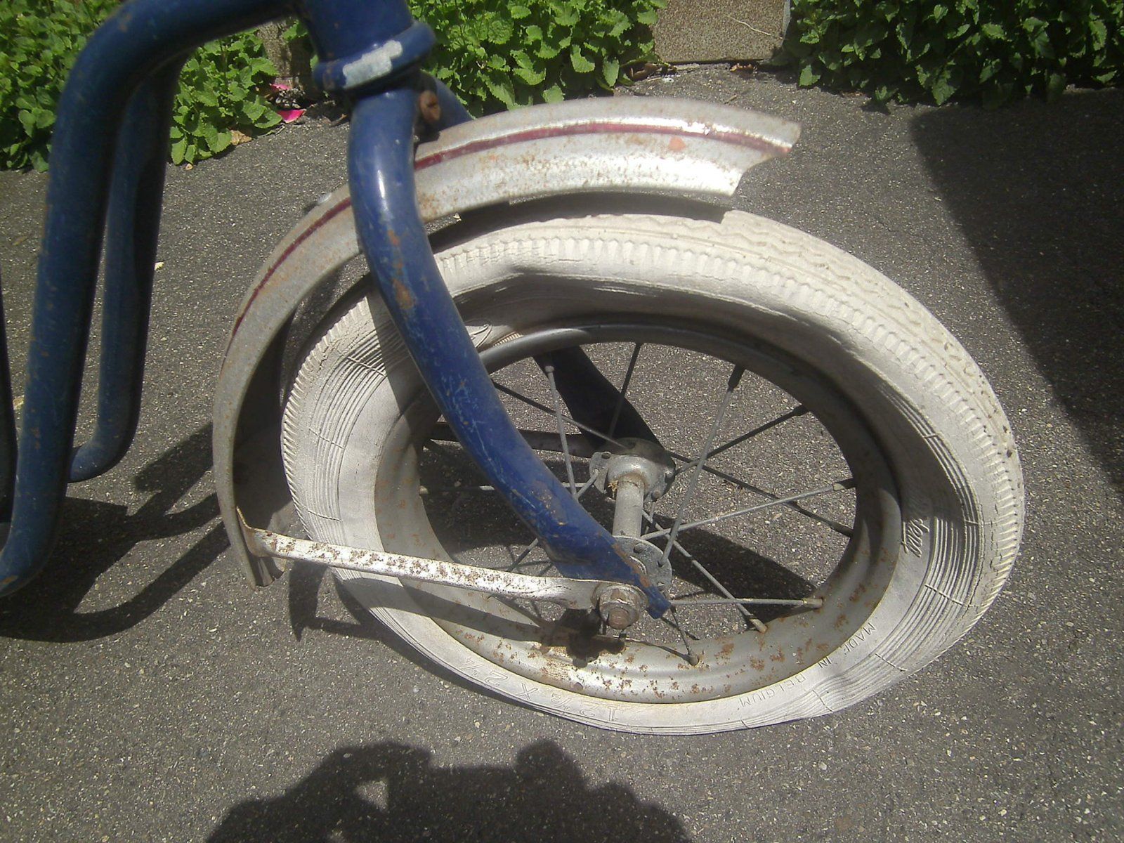

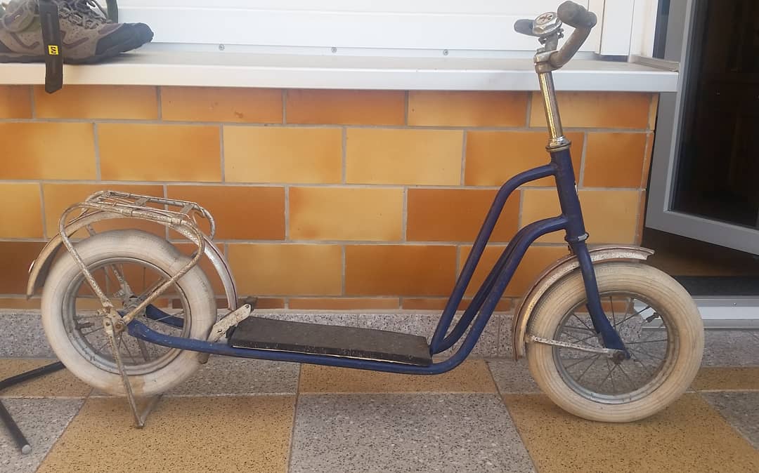

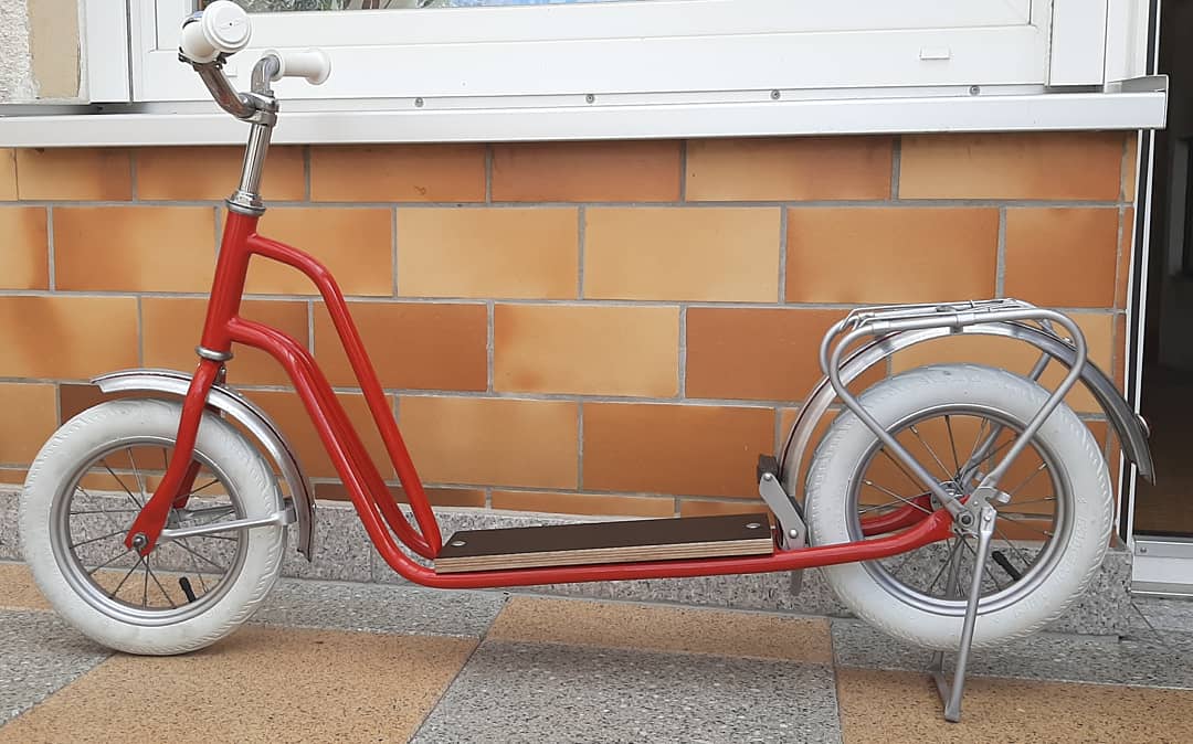

Vorher-Nachher
Neulack, fette Reifen, 16 Loch Felgen vielen Dank @gege65 von dem ich dieses tolle Gefährt bekommen habe.
Vorher
Nachher

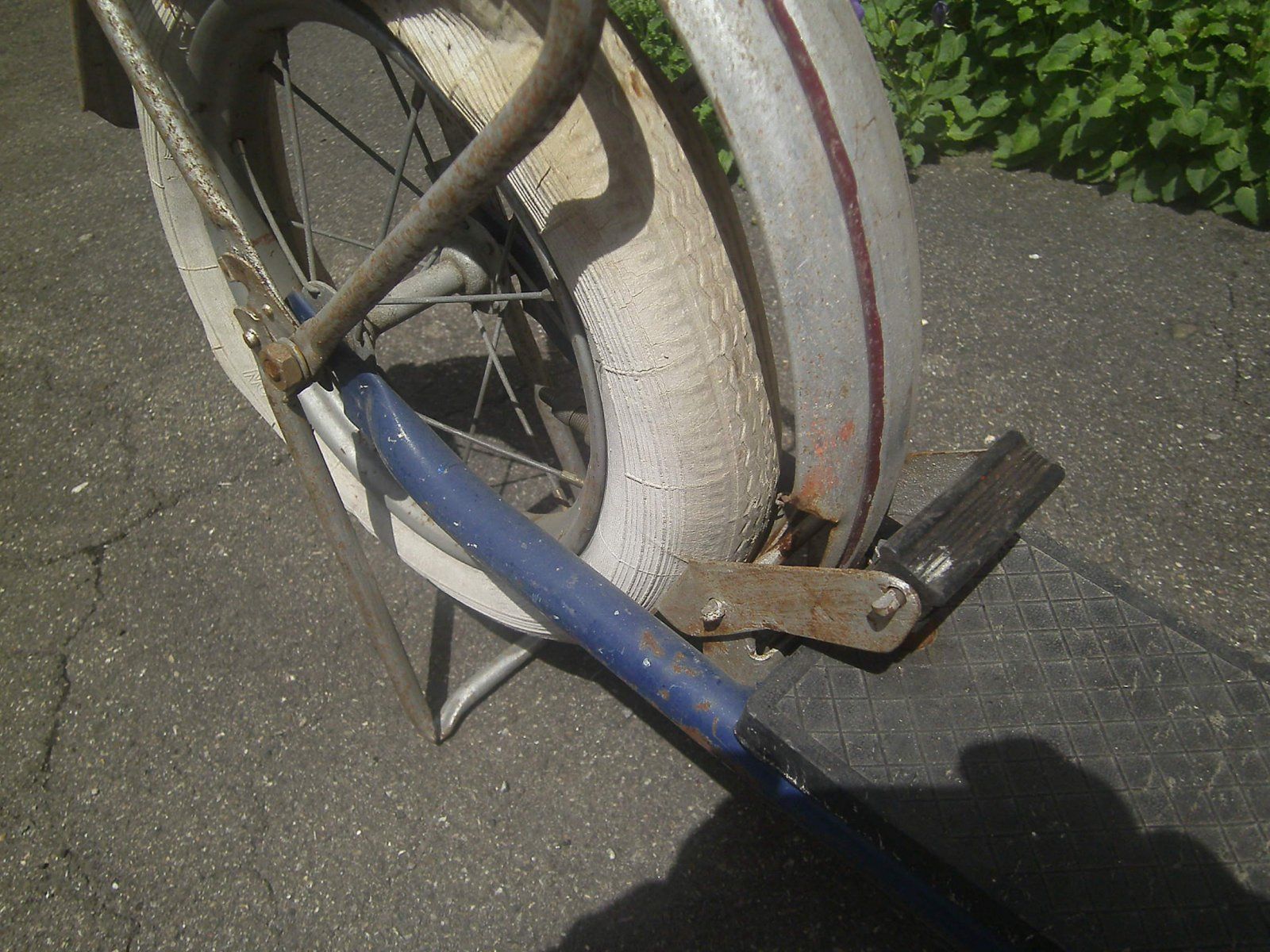

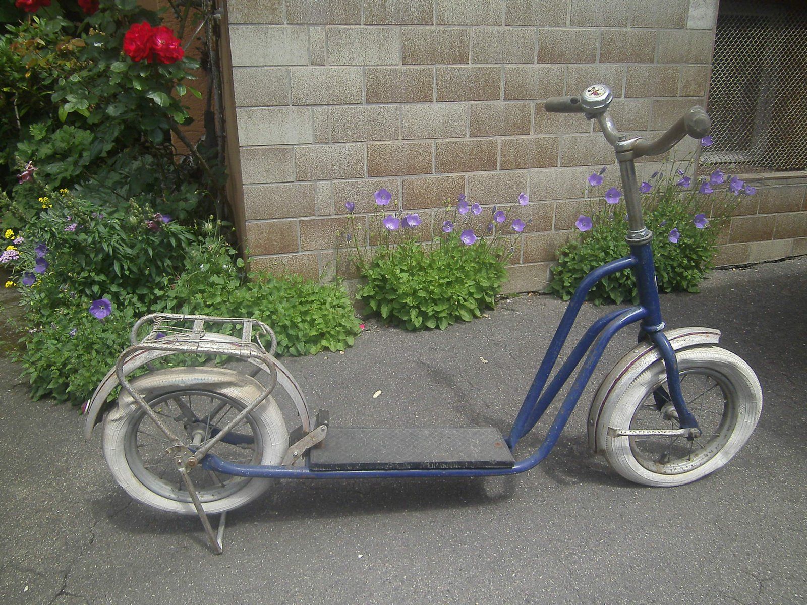

Als Kind hatten mein Bruder und ich jeder lange Zeit so ein tolles Gefährt, wir sind ganz schön weit rumgekommen. Zum Glück hat Muttern nicht alles gesehen...;)

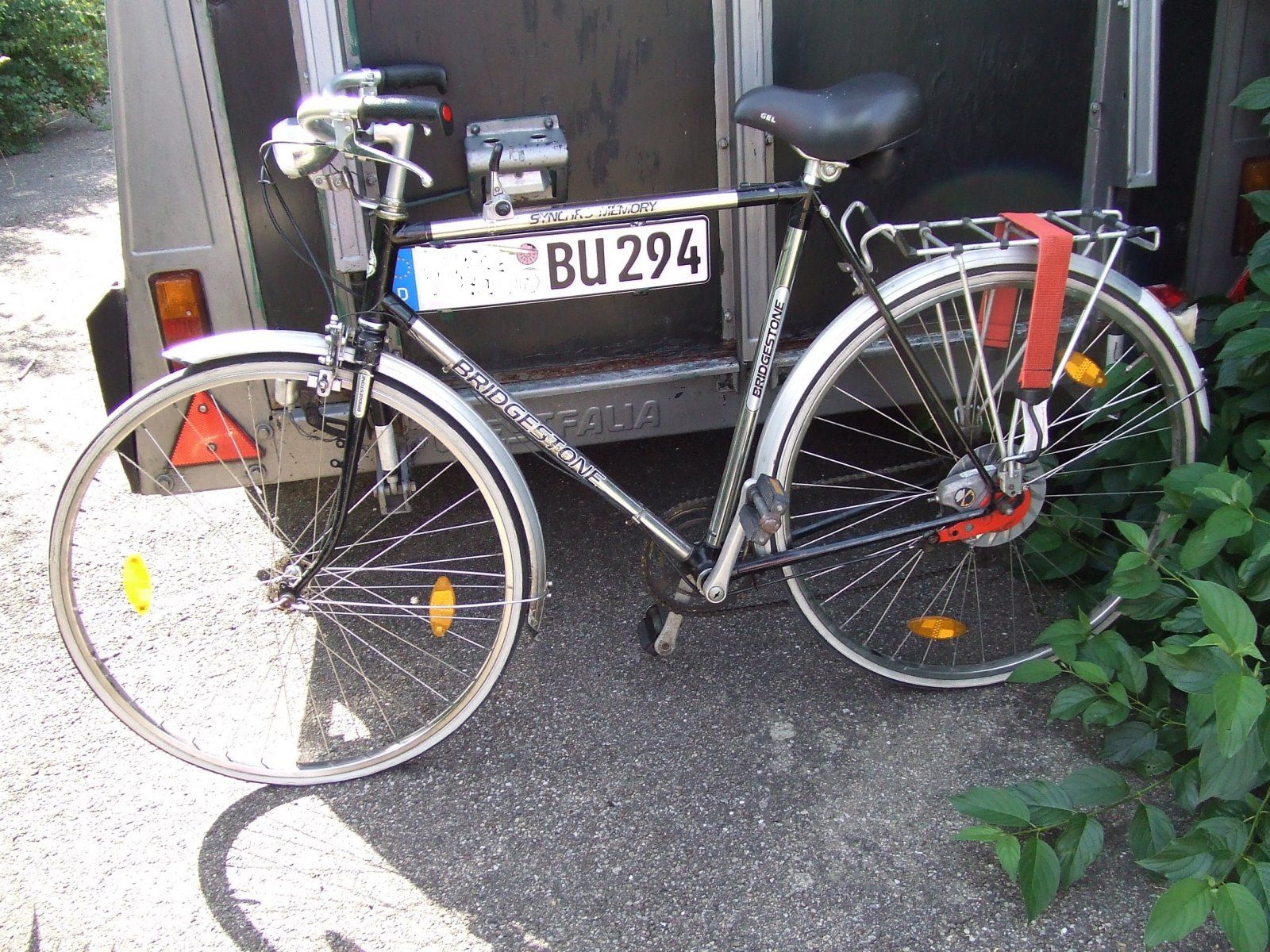

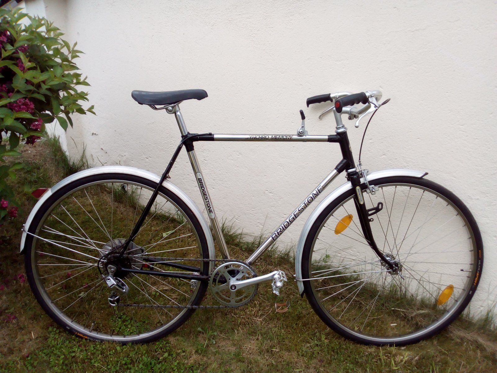

Vor Jahren mal dieses heruntergerittene ST6 Submariner gekauft, da ich die eigenständigen Bridgestone-Detaillösungen (Klimatic-Rasterschaltung, Dinex-Trommelbremse, Edelstahlrohre) sehr interessant fand.
Dann stand es ewig auf seinen platten 32-630 in der Garage, nichts passierte mehr
Jetzt ist es als Sport-Tourer wieder auf der Strasse, es ist kein Leichtbau, fährt sich aber trotzdem sehr angenehm :daumen:

@Bonanzero: Ich finde die H-Bremse interessanter, aber die Schaltung ist auch aufwendig gebaut (ähnlich wie die Suntour MounTech, wie Du ja im Klassikerersatz-Unterwegs schon bemerkt hattest) und die Kurbel mit 46 Stahlblechzähnen wird im Original gnädigerweise vom Kettenschutz verdeckt. Habe mal testweise eine DA draufgesteckt, aber 52Z sind zu viel und 42 zu wenig, also bleibt das simple Original einfach drauf.
Der Kettenschutz war wenn ich mich recht entsinne doch recht massiv und aus Edelstahl
Quasi ein kettenpanzer
Warum dann den nicht wieder drauf gebaut das Kilo macht’s dann doch auch nicht mehr fett ;)
Oder eine Kurbel mit 46z KB und außen ein runtergeschliffenes 52er KB als Schutzring?
Das ist dann hochwertig und sieht gut aus.
Oder eine Kurbel mit 46z KB und außen ein untergeschliffenes 52er KB als Schutzring?Das ist dann hochwertig und sieht gut aus.
Find mal ein kleines 46er Blatt mit 130 BCD, ich hatte keinen Erfolg. Ausserdem ist das zuviel Heckmeck um die Kiste, ich finde die ganz gut so wie sie ist.
Sonst muss ich noch anfangen den lausigen schwarzen Lack auf Vordermann zu bringen. Nee, das ist ein GEBRAUCHSRAD und das wird auch nie ins Wohnzimmer gehängt werden :D oder im KdM auftauchen :D.

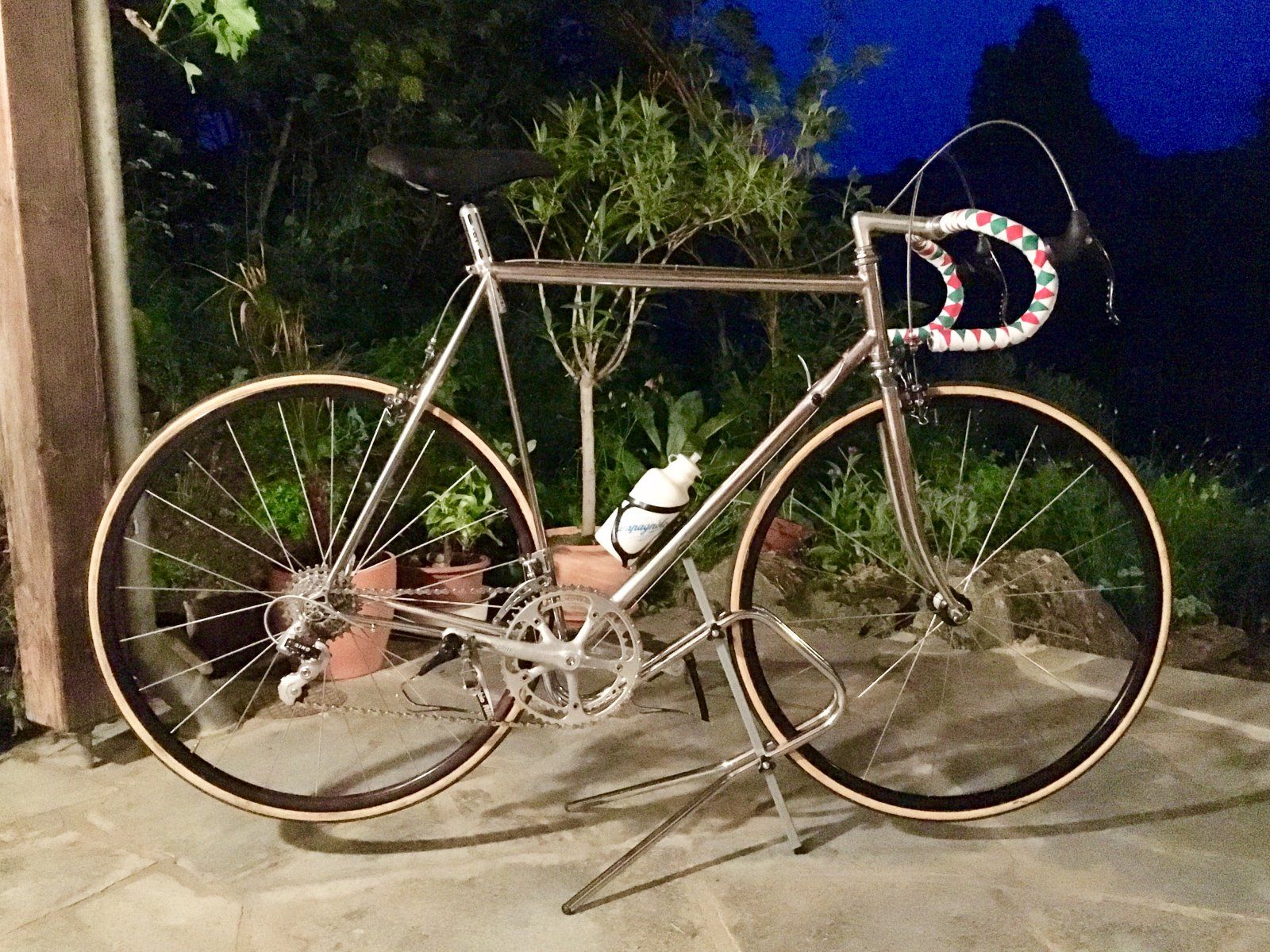

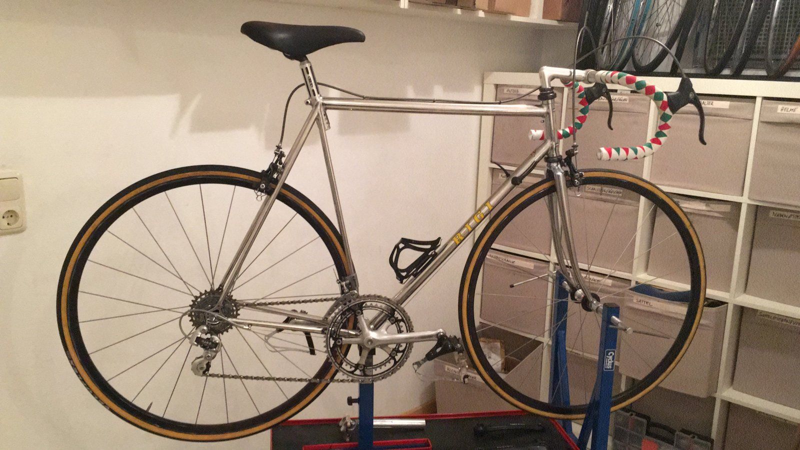

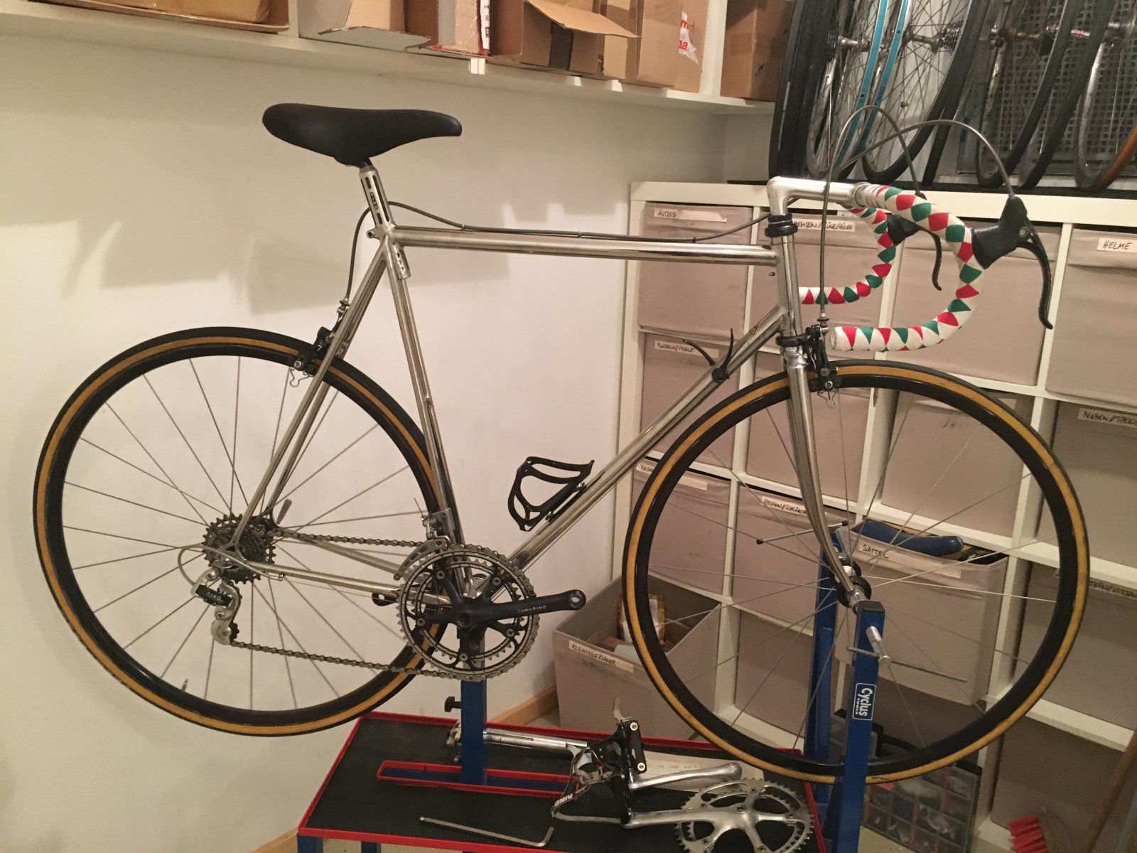

...eine aus zwei mach eins Aktion.
Das etwas zu große Criteriums Modell durfte Teile spenden
für das passende Touring Modell (die verbauten ft Bologna Naben waren eine nette Überraschung)
und so sieht es gemixt aus. Wir warten noch auf die flammneue Schlauchreifen und dann gehts los.
Im Hintergrund meine derzeitige Freizeitbeschäftigung
