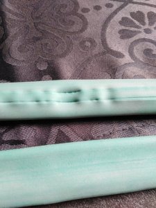

Hab mir auch einen Beulencorsa gegönnt! Mittig schon ziemlich abgefahren, dachte ich zumindest bis ich die Restgummistärke im Querschnitt sah. Ansonst, seitlich am Felgenhorn trotz Entgratung aufgeschlitzt.
Latex hat sich auch eingegraben und sieht nicht gut aus.
Anbei Fotos.
