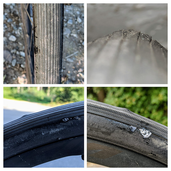

Vittoria Corsa Lauffläche löst sich

Ich melde mich nochmal, habe nach den sich die Lauffläche bei meinen Vittoria Corsa sich gelöst hat habe ich mit den Vittoria Corsa Control bessere Erfahrung gemacht 6330 Km mit nur eine Reifenpanne und keine Problemen mit gelöste Lauffläche oder sonst was, finde kann man bei so ein reifen nicht meckern ;)
Das ist ein "traditionell" gefertigter Reifen, wenn ich das richtig sehe.
Der besteht im Wesentlichen aus einer Baumwoll-Karkasse, auf de gelöster Gummi aufgetragen wird. Zuletzt wird die Lauffläche aufgeklebt.
Dass sich diese wieder lösen kann, ist nicht so ungewöhnlich. Man klebt sie schlichtweg wieder fest. Oft reicht einfach sog. Vulkanisierlösung.
Früher war es durchaus gängig, dass auf Schlauchreifen die Lauffläche erneuert wurde, wenn die durch war. Das machte jeder zweite Radladen. Heute wohl nur noch A.Dugast.
Öl, Fett und Co, auch nicht das in Baby-Po-Tüchern enthaltene sollten nicht auf Gummiprodukte / Kautschuk / Latex geschmiert werden, weil die es zerstören können. Aus dem gleichen Grund gehört auch kein Schmieröl auf ein Kondom.
Ich muss mal diesen "alten" Beitrag auspacken. Mit welchen Klebern habe ich hier voraussichtlich Erfolg? Vulkanisierlösung dürfte die Tube aus dem Tip Top Flickenset sein? Wenn das nicht hält, was verspricht noch Erfolg?
Habe einen Challenge Almanzo hier, der lag zu lange in der Kiste, als dass ich den reklamieren könnte. Aber die Lauffläche an einem der Reifen löst sich (bekanntes Problem bei Challenge) und Laufleistung dürfte der nur wenige hundert km haben...
Hast du Erfolg gehabt? Wenn ja mit welchem Kleber. Habe nämlich Challenge Strada am Rad. Vorn löst sich die Lauffläche. Sonst ist der Tubular echt noch gut.
Ich hab die TipTop Vulkanisierlösung verwendet. Erfolg. Hmm. Geht so. Es hat sich da wieder ein Spalt aufgetan, aber es hält so halbwegs, allerdings ist auch nicht viel Laufleistung auf den Reifen gegangen. Auf meinem Crosser auf den hier im Überfluss vorhandenen flachen Waldwegen ist das ok. Aber für einen Rennradreifen, der mit 80+ km/h einen Alpenpass hinunter funktionieren soll, dafür fände ich das Ergebnis nicht gut genug.
