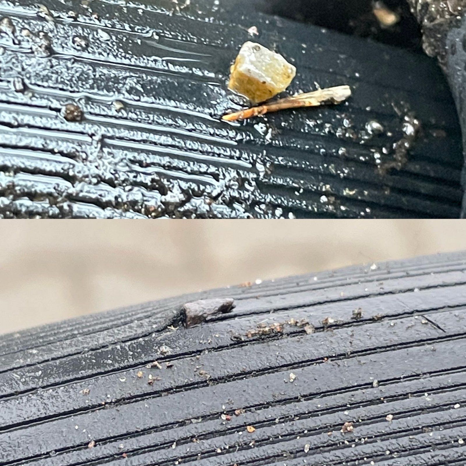

Der 2.0 ist mein bevorzugter Reifen für den Sommer, allerdings ist der im Winter schon anfällig für Pannen aufgrund der Baumwollkarkasse, im Sommer aber höchstens ein Platten pro Saison... Die 4 Platten auf 50km klingen aber dann schon verdächtig danach, dass nach dem ersten Platten nicht geschaut wurde, ob sich noch ein Fremdkörper im Reifen befindet.

Doch, waren auch jedes mal andere Steine...:rolleyes:
nicht immer gleich dem Reifen die Schuld für Panne geben.

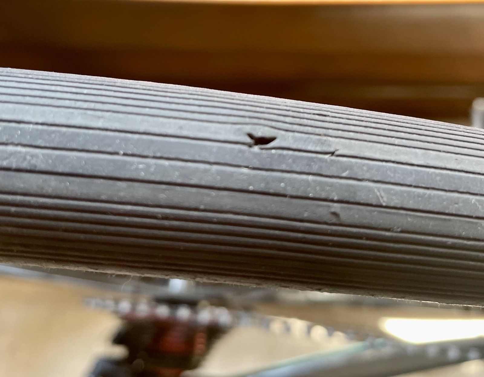

So, mal ein kleiner zwischenstand weil es mir gestern wieder auffiel.
Mittlerweile fahre ich den corsa nur noch mit einlagen und hatte seitdem keine panne mehr.
Fährt sich natürlich holzig aber ich komme klar und so werden sie erstmal verschleissen.
Leider machen mir einige "cut´s" doch echt sorgen zumal es alle 10cm so aussieht.
Zum teil ist der reifen auch deformiert.
Grad in strava geschaut, das nachgelieferte paar ist nur seit 624km drauf.

Schmeiss runter das ding und gut ist.
